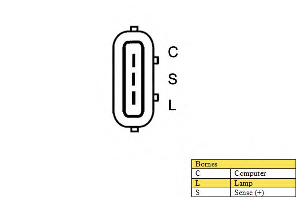

Christer J Posted September 8, 2019 Posted September 8, 2019 Är du säker på att det står C ? Det borde vara IG och ska kopplas till tändspänning +15 för att den ska starta. Quote
Göran Nilsson Posted September 8, 2019 Author Posted September 8, 2019 Generatorn är på en Subaru motor och jag har kopplat enligt bilderna Quote

bexander Posted September 10, 2019 Posted September 10, 2019 Verkar som att C står för "computer". Verkar skulla gå till motorstyrningen. Det är inte så att C skall kopplas till antingen +12V eller chassiejord för att den skall ladda? Tänker att det är signalen från motorstyr när motorn går. Quote
Frena Posted September 10, 2019 Posted September 10, 2019 On 9/10/2019 at 6:06 AM, bexander said: Verkar som att C står för "computer". Verkar skulla gå till motorstyrningen. Det är inte så att C skall kopplas till antingen +12V eller chassiejord för att den skall ladda? Tänker att det är signalen från motorstyr när motorn går. Jag tror också det är något sådant. Hade problem med min Ford generator med Smart charge funktion. Quote

Göran Nilsson Posted September 10, 2019 Author Posted September 10, 2019 Frena och Bexander C-polen är kopplad till Subarus ECU, enligt vad jag har läst mig till så använder Subaru C-polen till att avlasta generatorn. När C-polen jordas i ECUn sjunker spänningen till 12,9 volt, förmodligen för att spara bränsle. Quote
