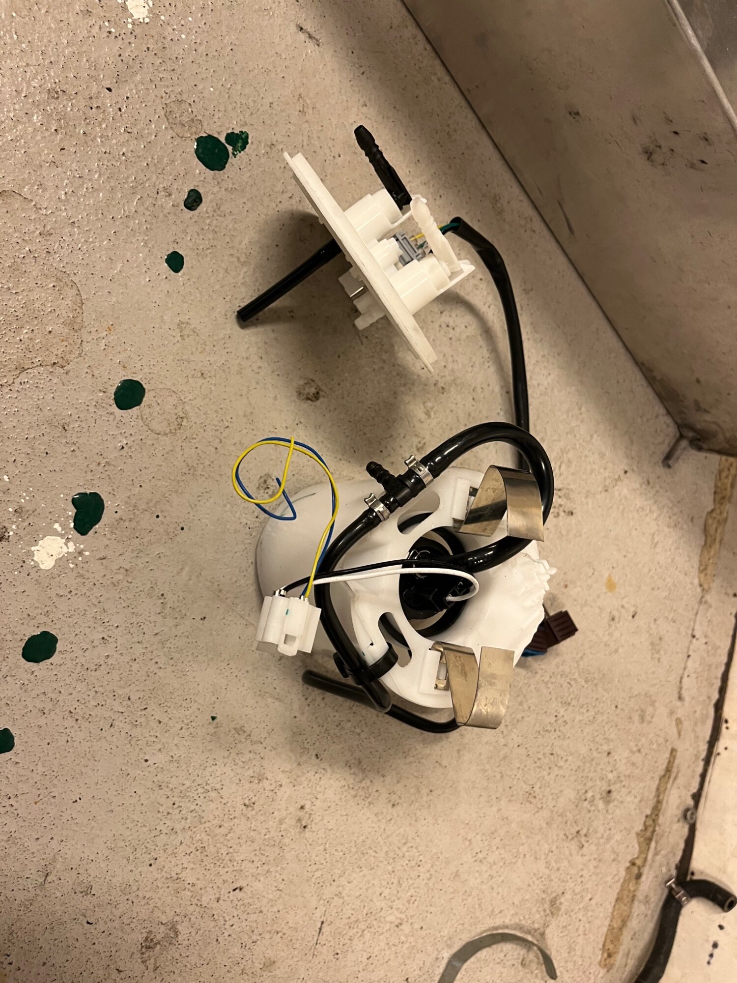

Jag handlade flärpar på eBay, men betalade lite mer än vad Per säljer för.
De finns i viton gummi också med fina märkesnamn då kostar dom ca 100 lappen styck.
Viton är helt klart mer högpresterande men frågan är m det behövs eller bara är överspec (jag vet inte så Locost fick styra)
Ja la en av de jag köpte i bensin i en vecka utan att se någon förändring alls, kanske inte ett långtidsprov men alltid något.

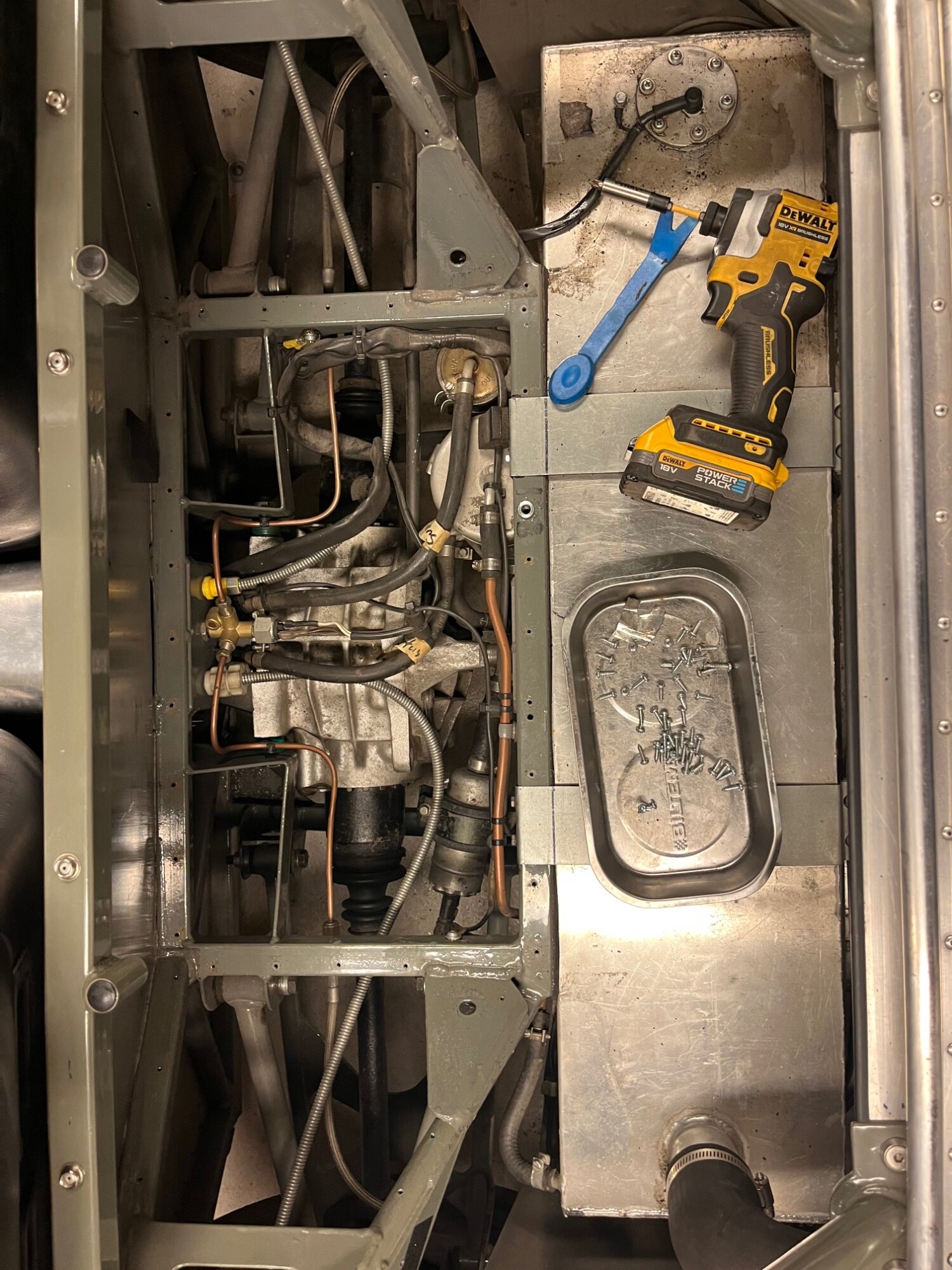

Har blivit någon plåtbit till färdig
/T
Skvalpskotten insvetsade och locket nästan klart.
IMG_8677.thumb.jpeg.2504a2723ccbc8e128fdb68bbd0d543e.jpegIMG_8676.thumb.jpeg.8ed964624f2e9fee49f8bceb0a1ac44c.jpeg
Nästa steg, hål för oljestickan och hål för fastsättning i locket.
Sen nät i sträckmetall under crank scrapern.
Sen rengöring och målning.

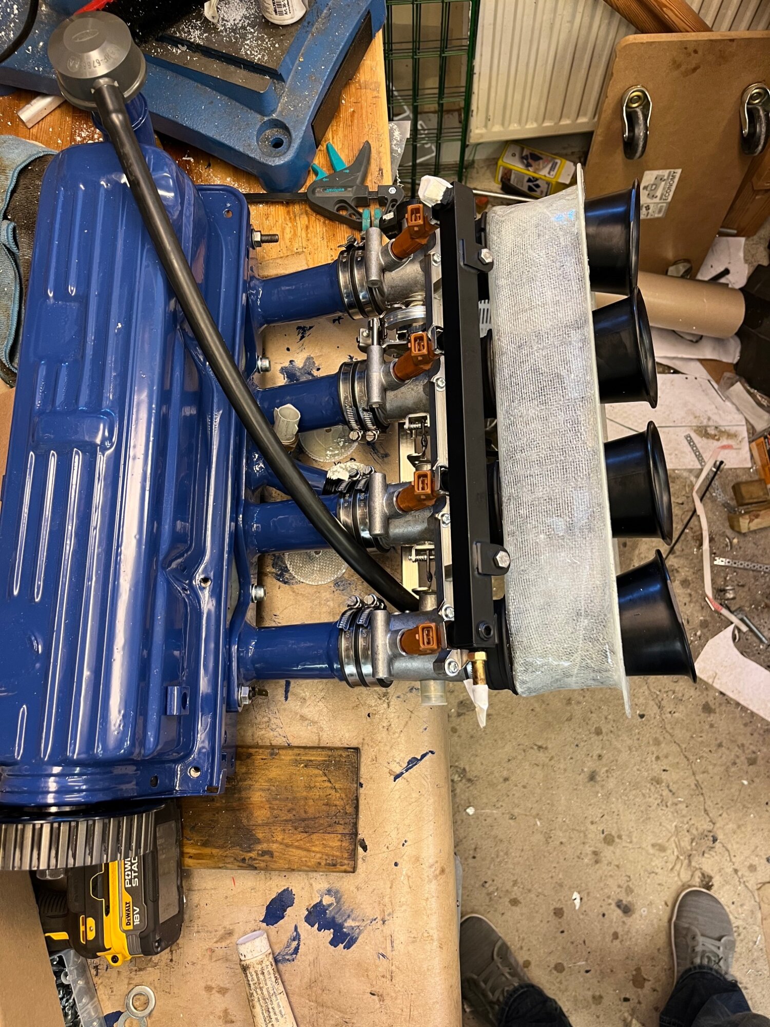

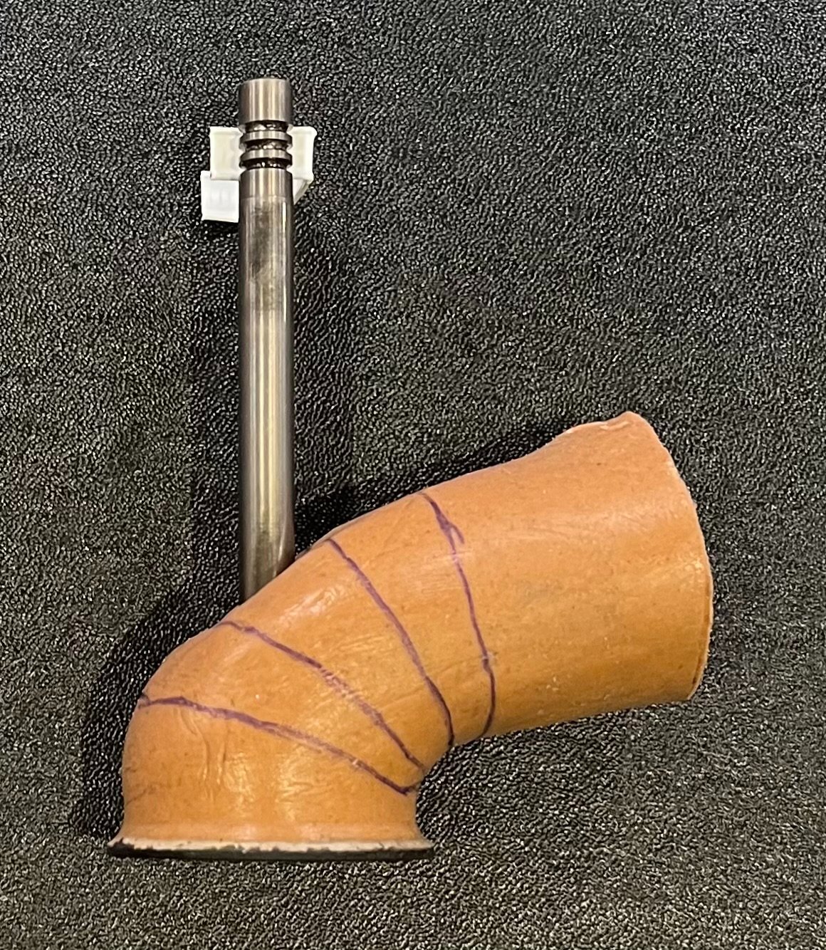

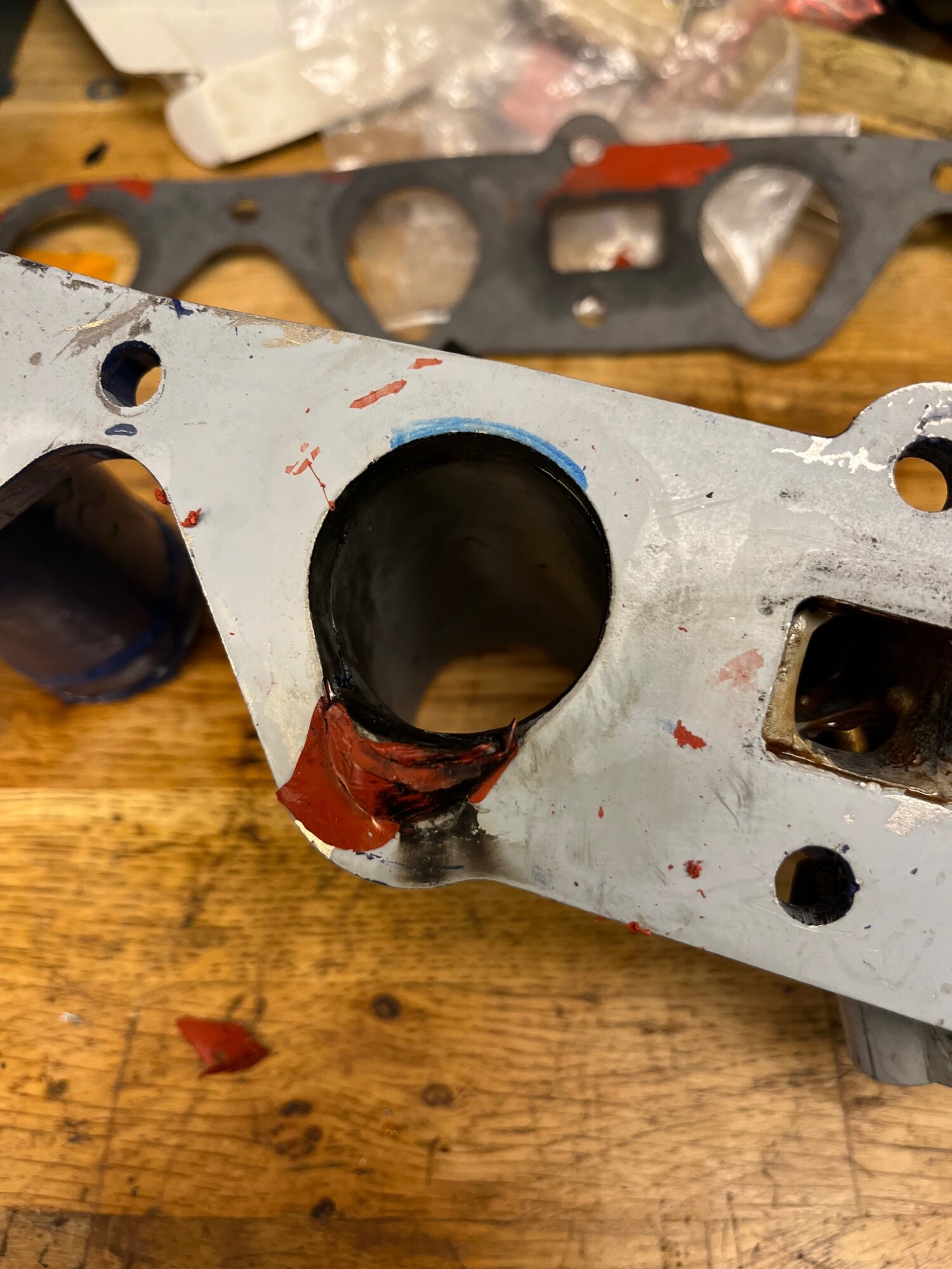

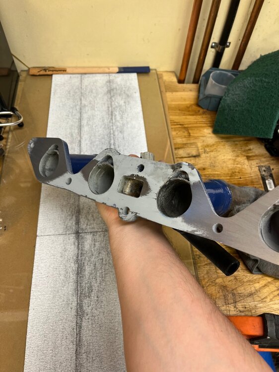

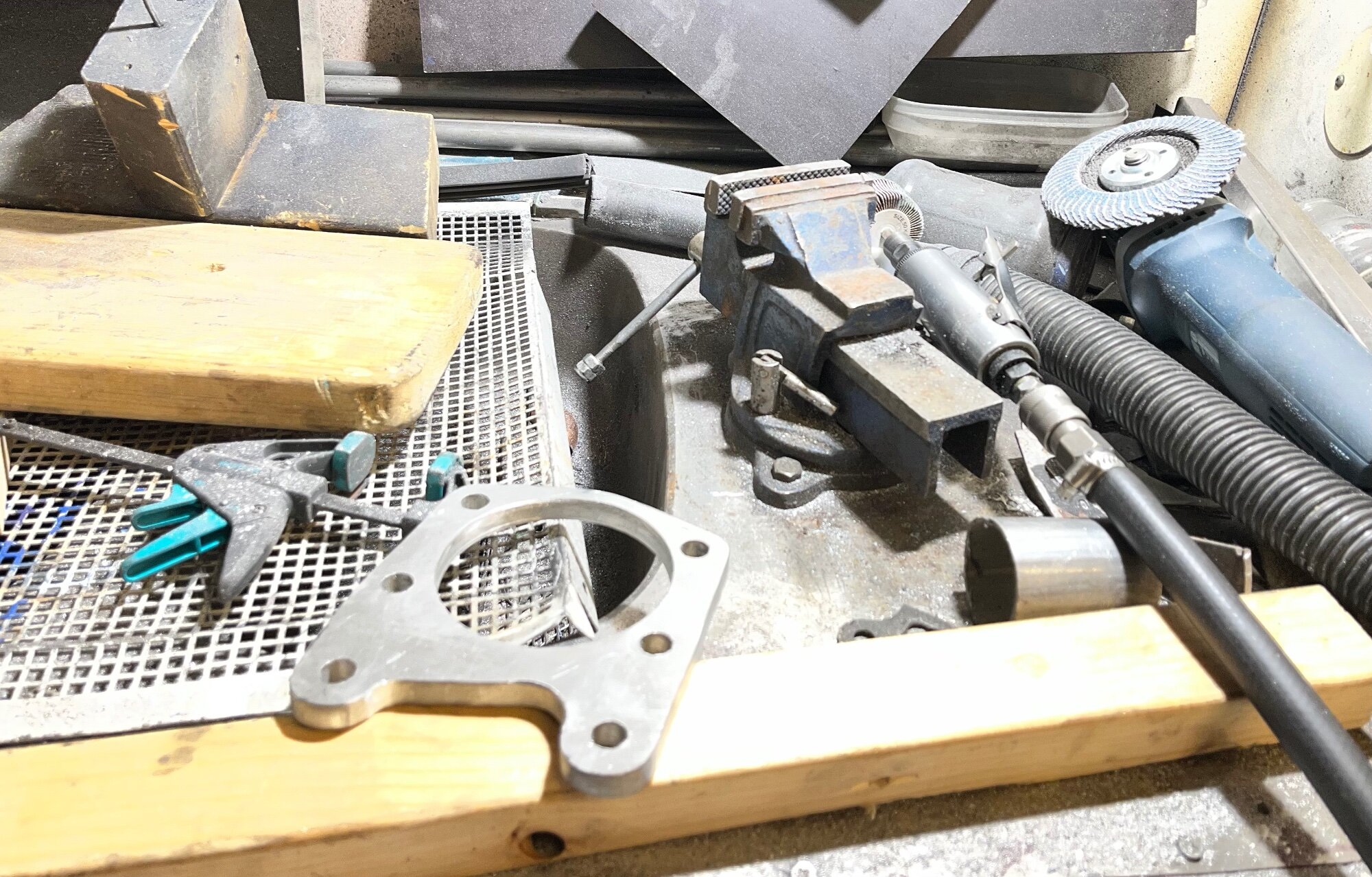

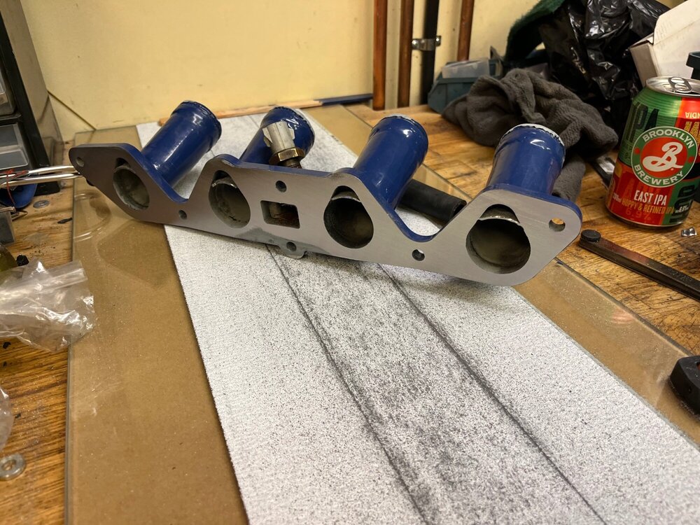

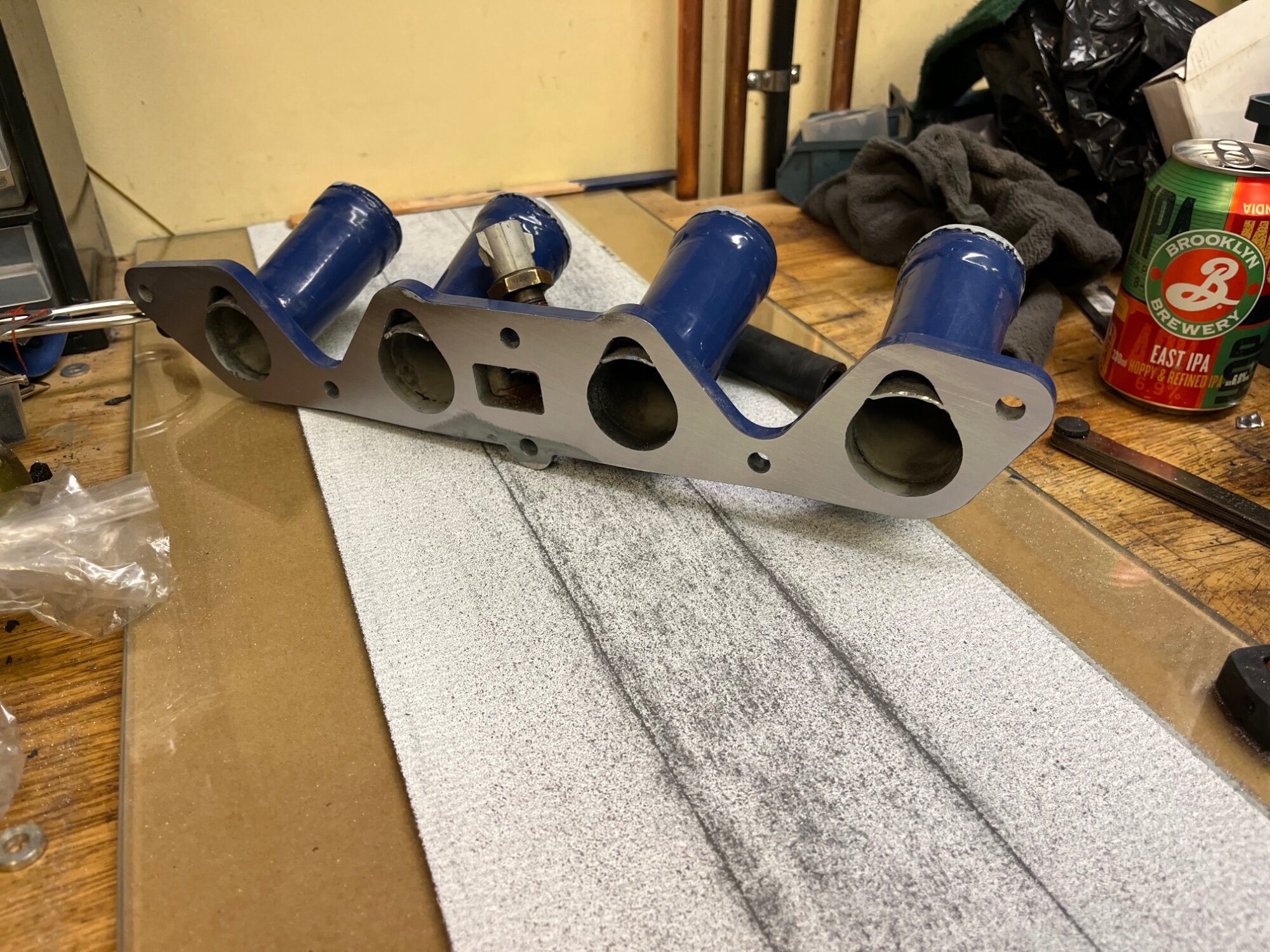

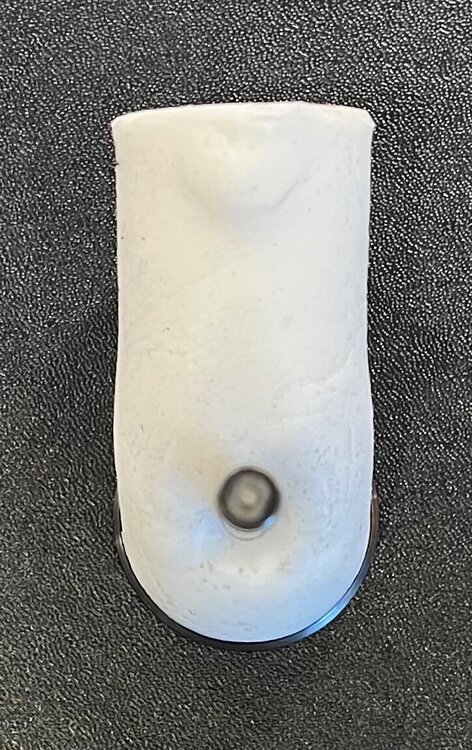

Har sen en tid en uppsättning BMW K1300RS trottelspjäll och en insugsfläns i stål från KL Racing.
BMW K1300RS har ca 170 hk jfr med ca 130 i K1200RS och spjällen är ca 44 mm kontra 38 som jag har idag.
Sågade 30 graders avgasrör i två delar samt skar ut en kil för att kona ner från 44 till 38 som är insugskanalen i toppen.
Byggde en liten Jigg
Och prov montering efter några punktsvetsar.
Trattarna är inte skeva de får bara plats i luftfiltret om man vrider dom lite fånigt.
Nu till en fundering, med sepparattrottlat och 60 kpa i tomgångsvacuum, är det värt att försöka koppla in positiv vevhusventilation, eller ska jag bara köra allt till filtret?

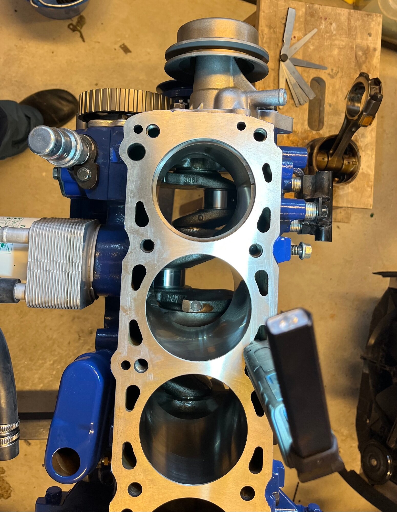

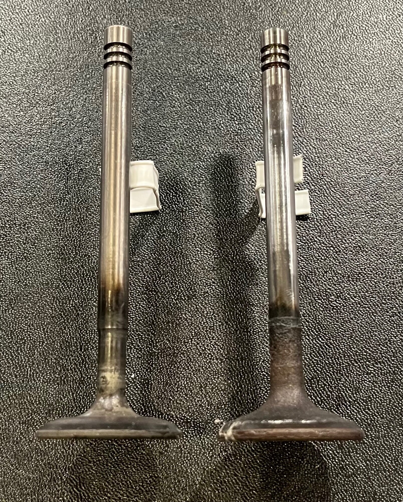

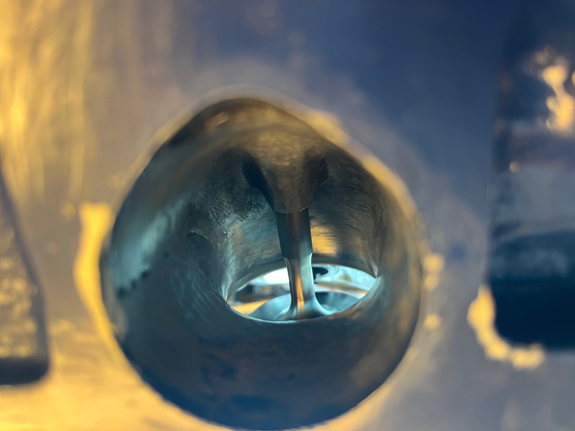

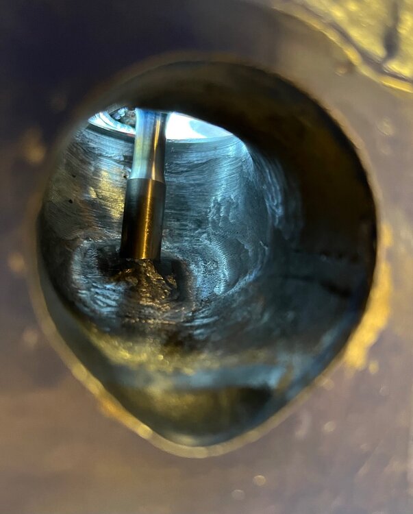

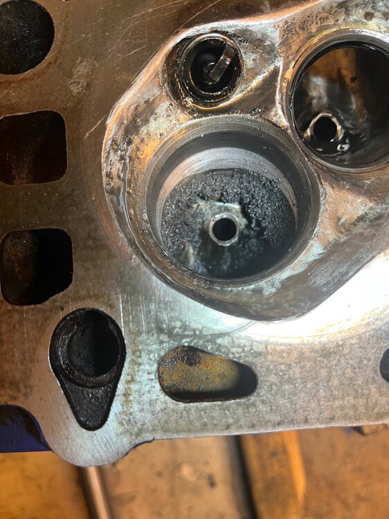

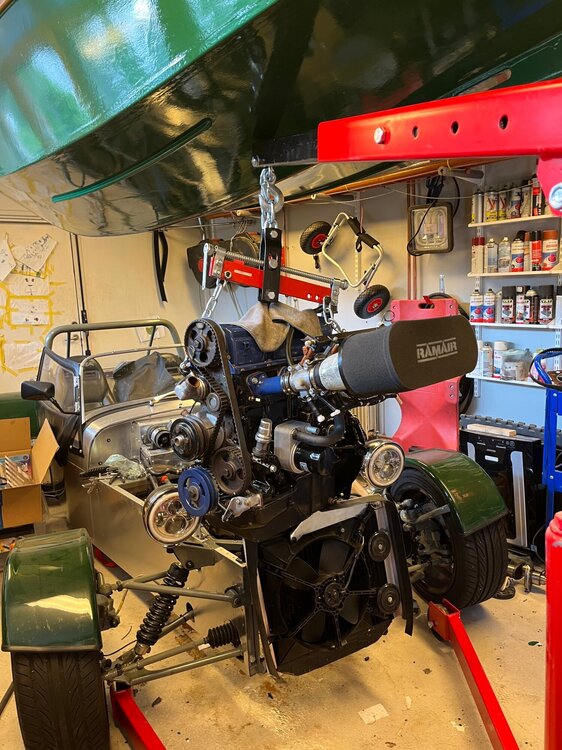

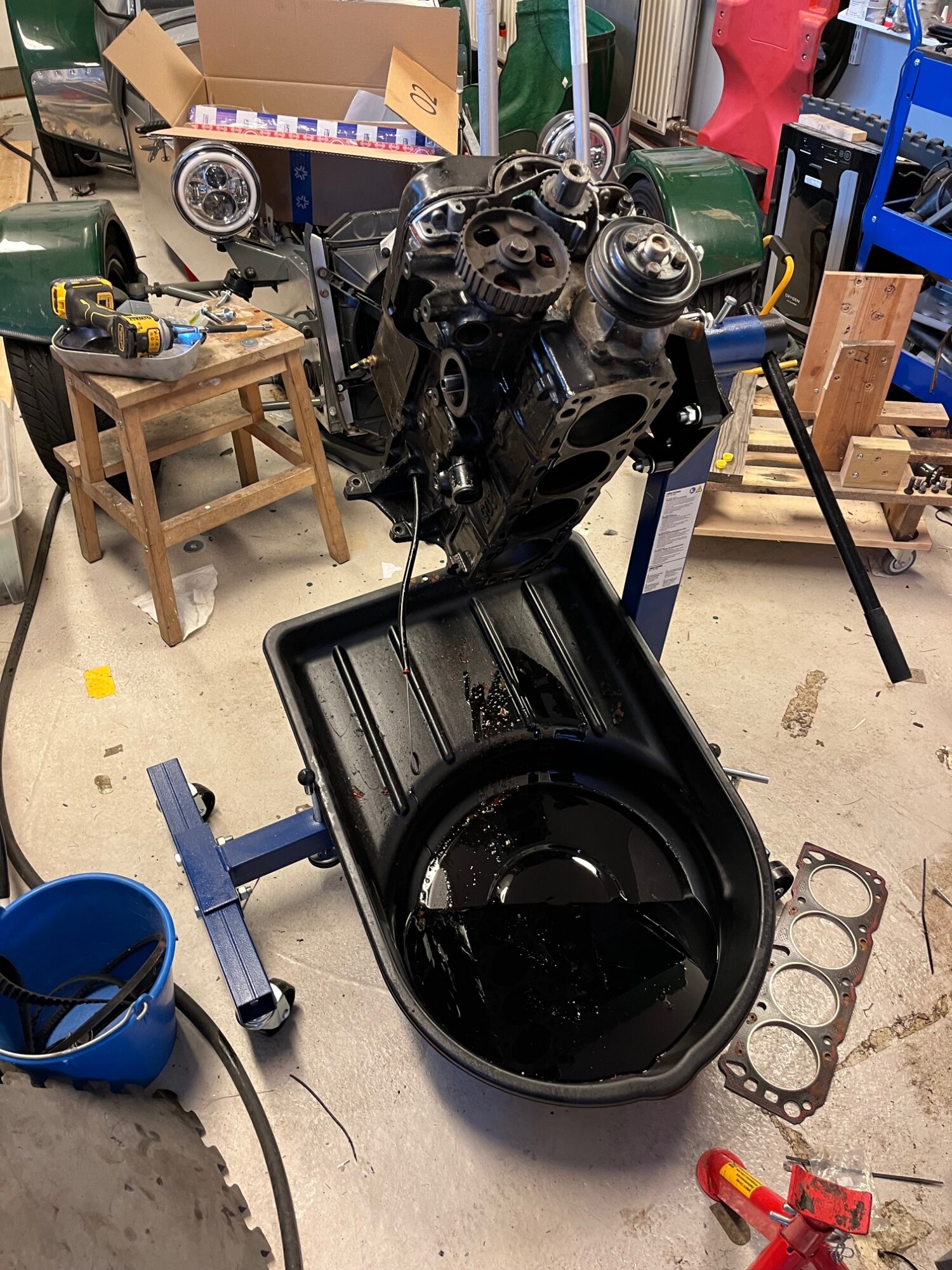

Nu när jag svetsat insug finns det ingen anledning att inte lyfta ur motorn, så det här hände.
Jag fick också en till ledtråd till varför det luktar så mycket olja om bilen, kanske anklagar bottendelen lite för mycket.

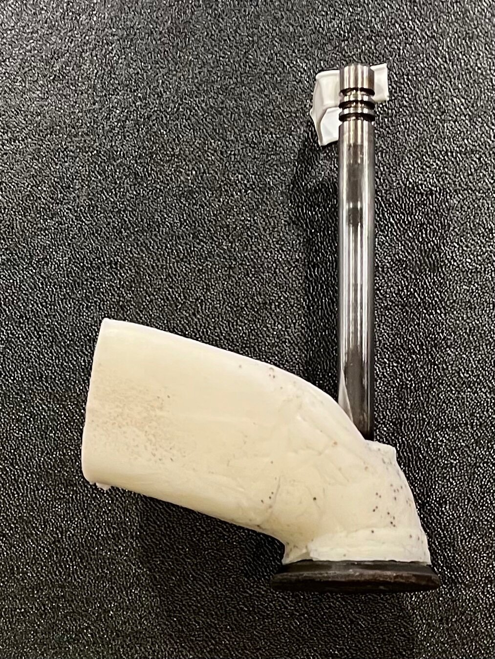

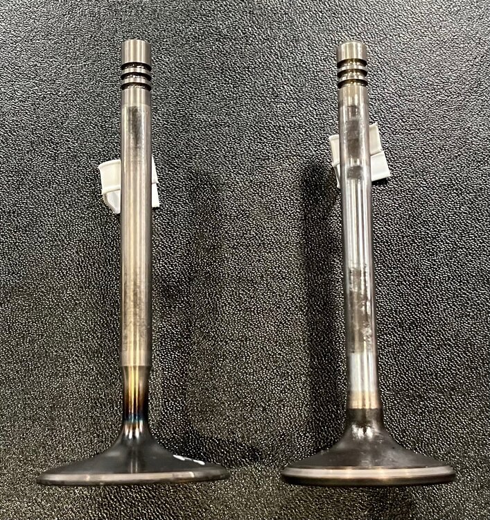

IMG_8811.thumb.jpeg.7acf4329b96c06d2437002347ccad4c7.jpegIMG_8812.thumb.jpeg.b2c50c938a092e6f86960533d6e6cb44.jpeg

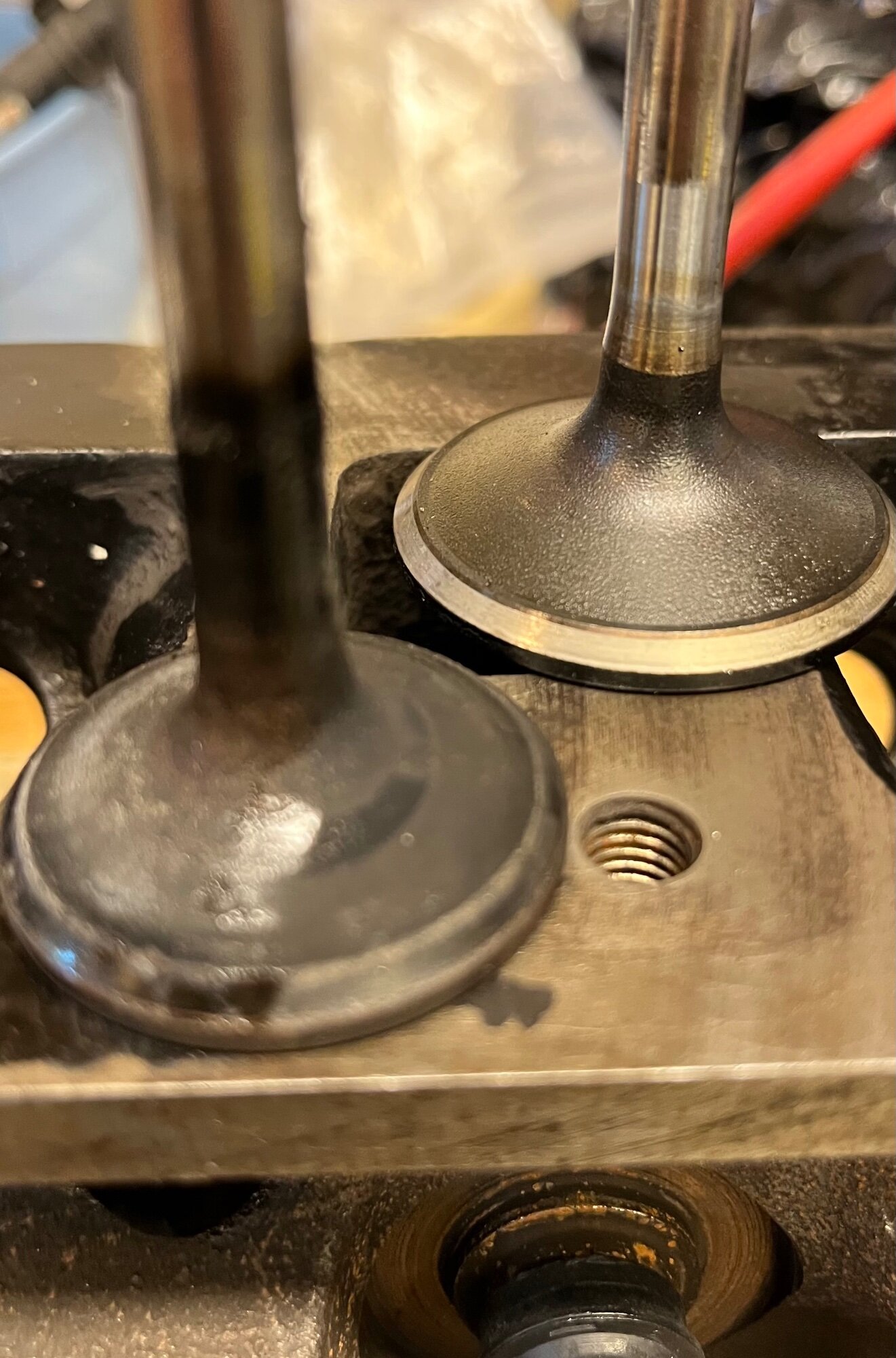

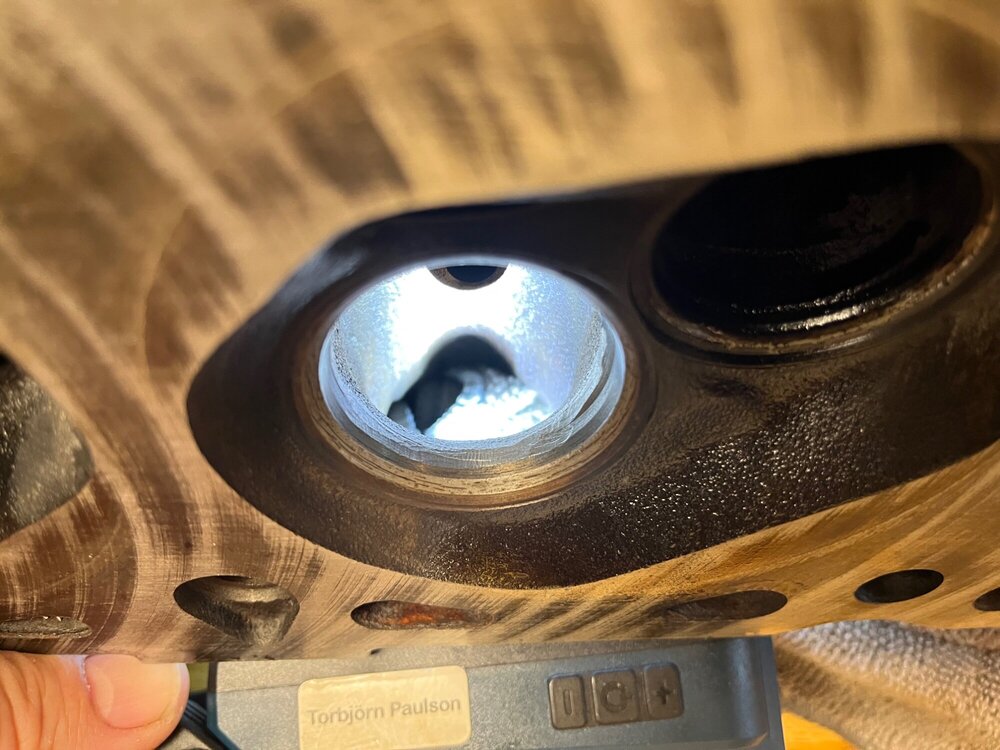

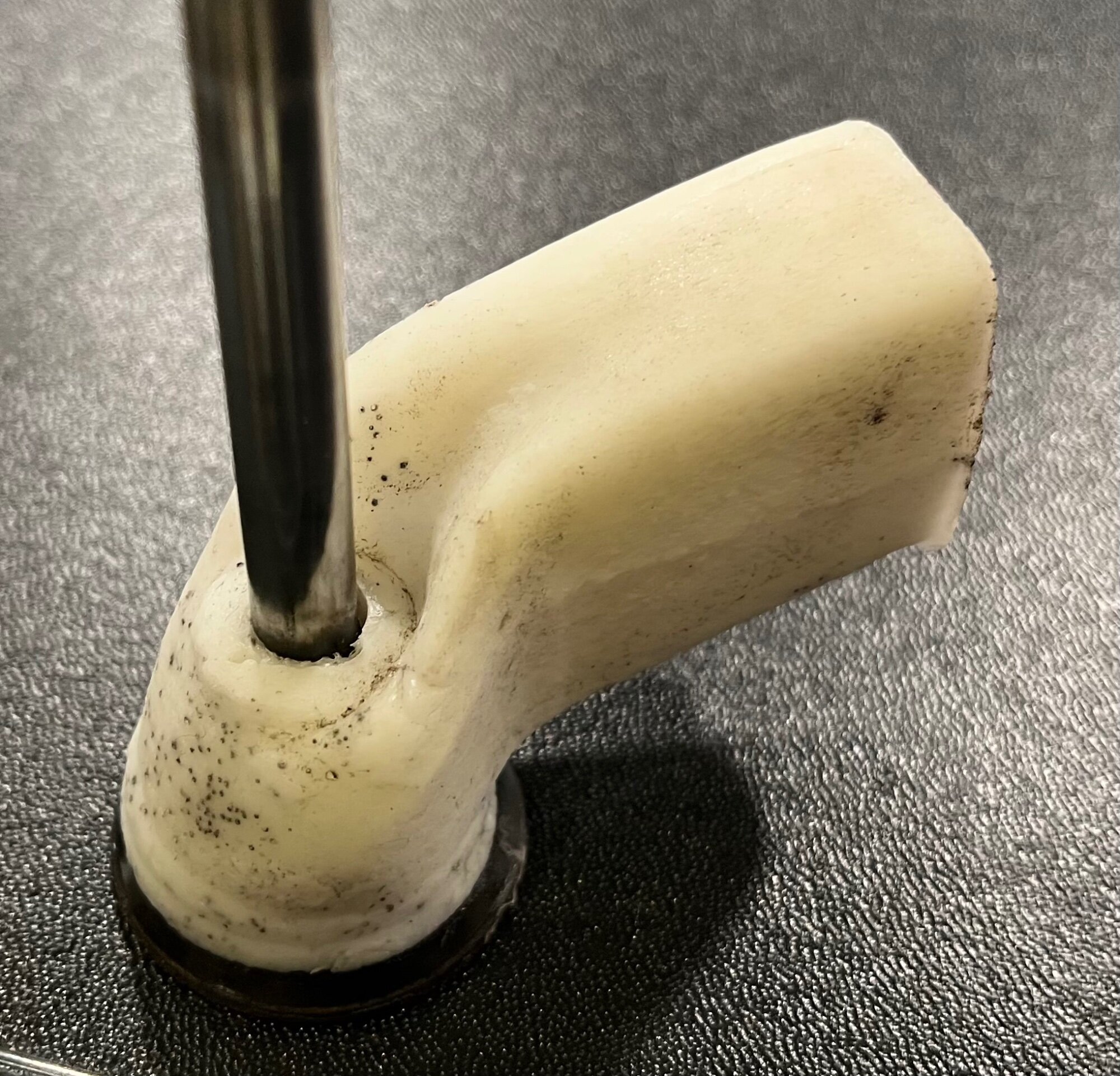

Japp, bytte tätningar när jag installerade kammen för ca 500 mil sedan.
Dock så installerade jag de tätningar som kom med från Kent och har senare läst att dessa kanske inte är av tillräcklig kvalitet.
Har köpt nya tärningar av märke Febi Bilstein som ser ok ut vid inspektion.

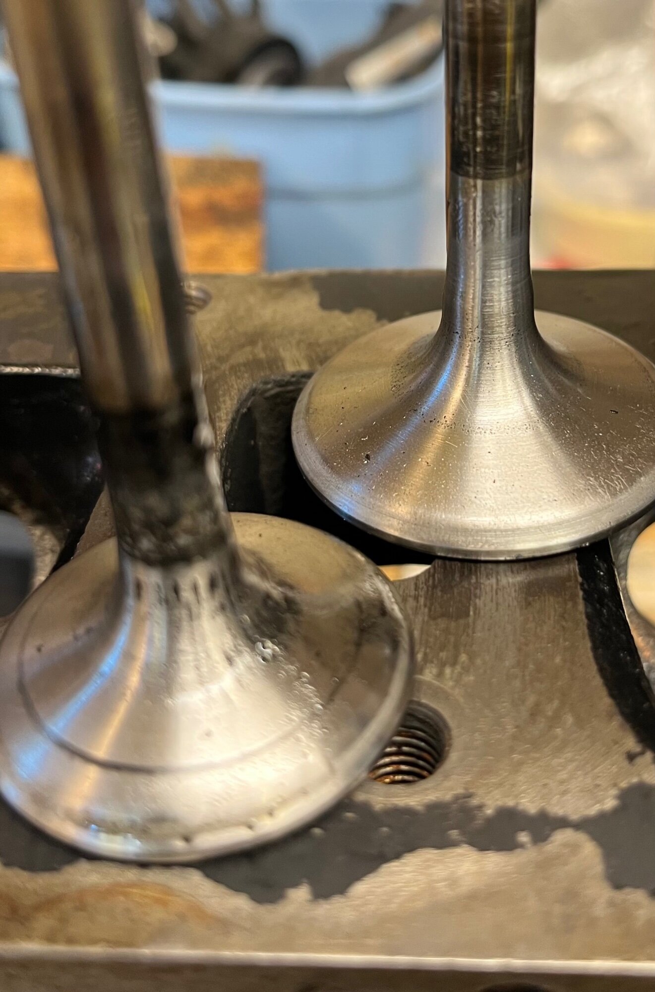

Ventilerna vickade inte olika mycket fram bak och sida och de bildade vakuum när jag drog ut dom.
Funderar lite på vad mer jag kan kolla för att utvärdera styrningarnas slitage.
/T

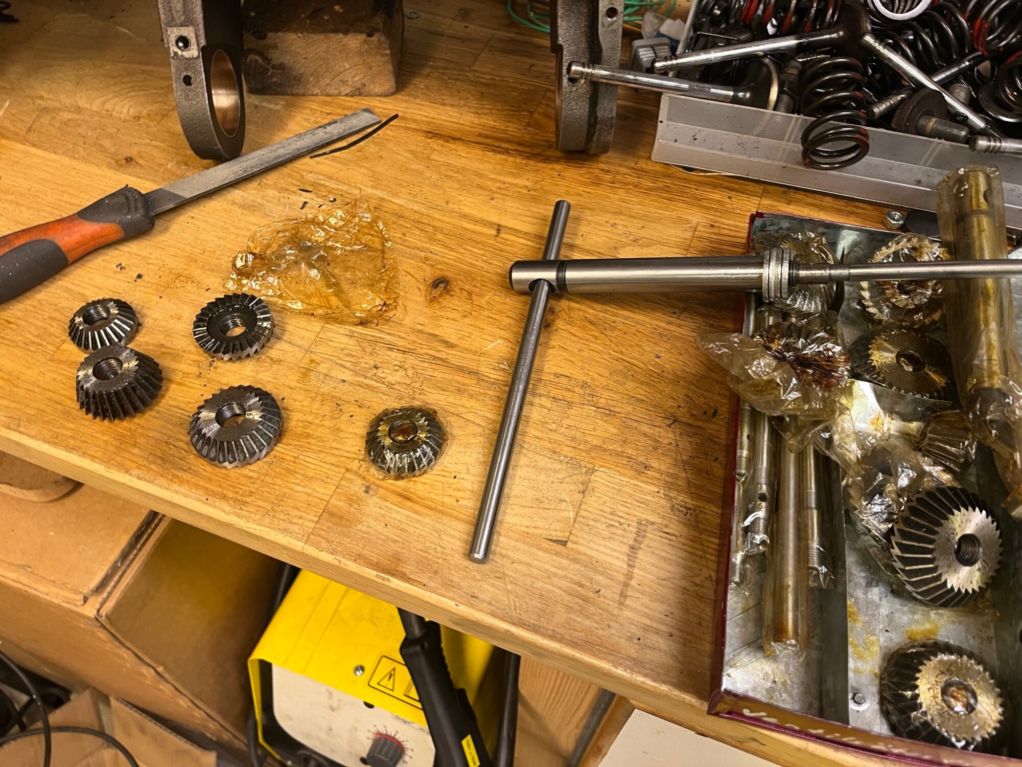

Det jag har lärt mig efter mina år med Pinto (som börjar vara rätt många) är;
- om ventilstyrningarna är slitna på riktigt så håller inga tätningar tätt över tid. Det svåra är kanske att säga hur mycket som är mycket...jag brukar känna hur mycket de vickar vid max lyft och så har jag en "känsla"
- med en kam som lyfter högre än original behöver man kolla om retainern tar i ventiltätningen vid fullt lyft. Tar den i så bankas tätningen sönder
- när tätningarna monteras, skyddar jag dem från att skadas av knasterspåren genom att dra ett varv tejp över spåren.
Sedan vill man förstås ha bra kvalitet på tätningarna, så de stannar kvar, och jag har inte haft bäst lycka med Kents tätningar (men lite hit&miss med andra också).

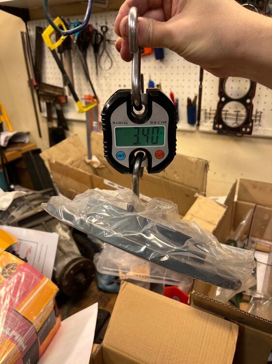

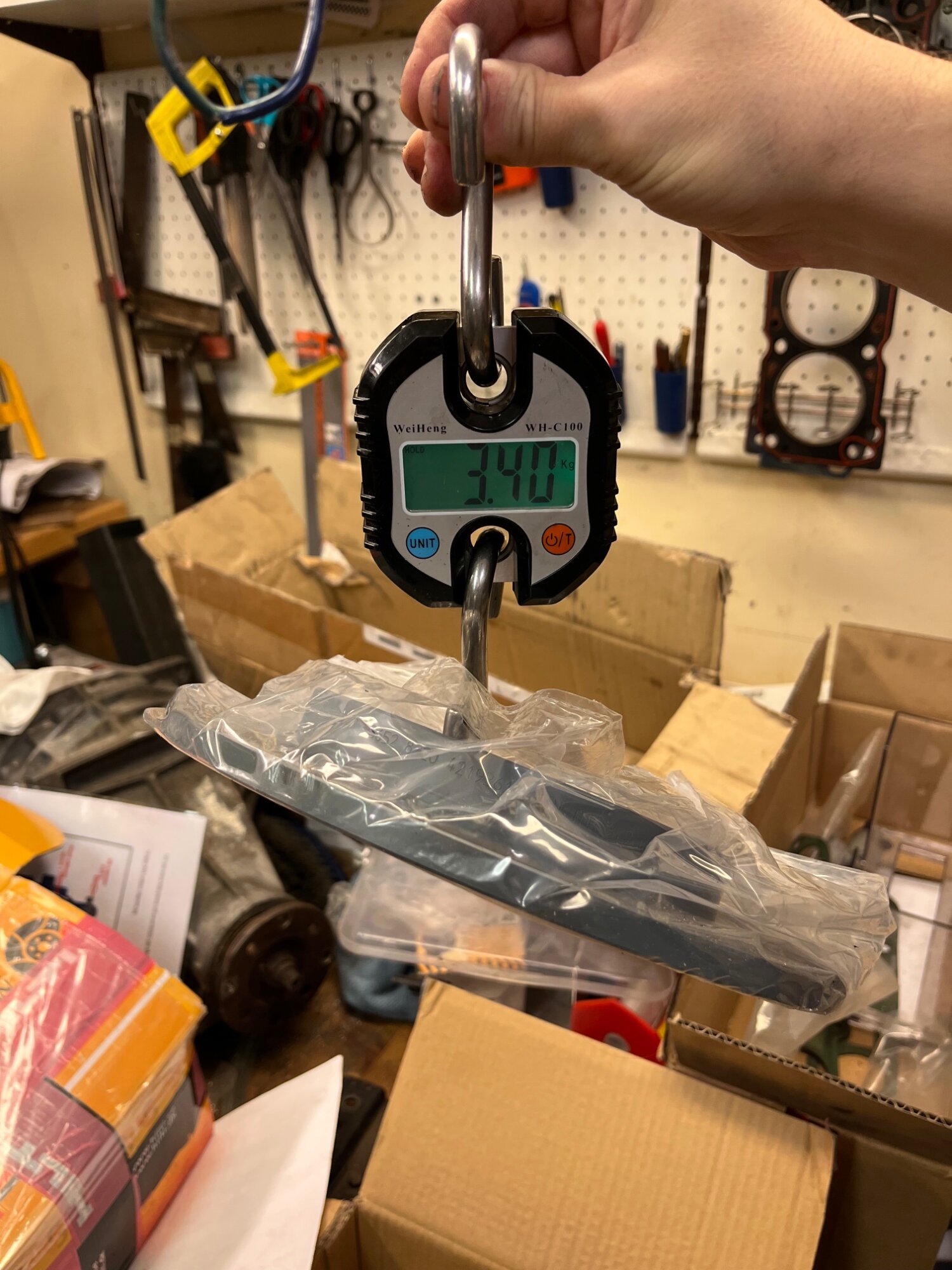

Igår fick jag en efterlängtad leverans från speeding:
Sen utryckte även Herren på Uppsala motorslip att han inte ville balansera min torrspruckna svängningsdämpare.

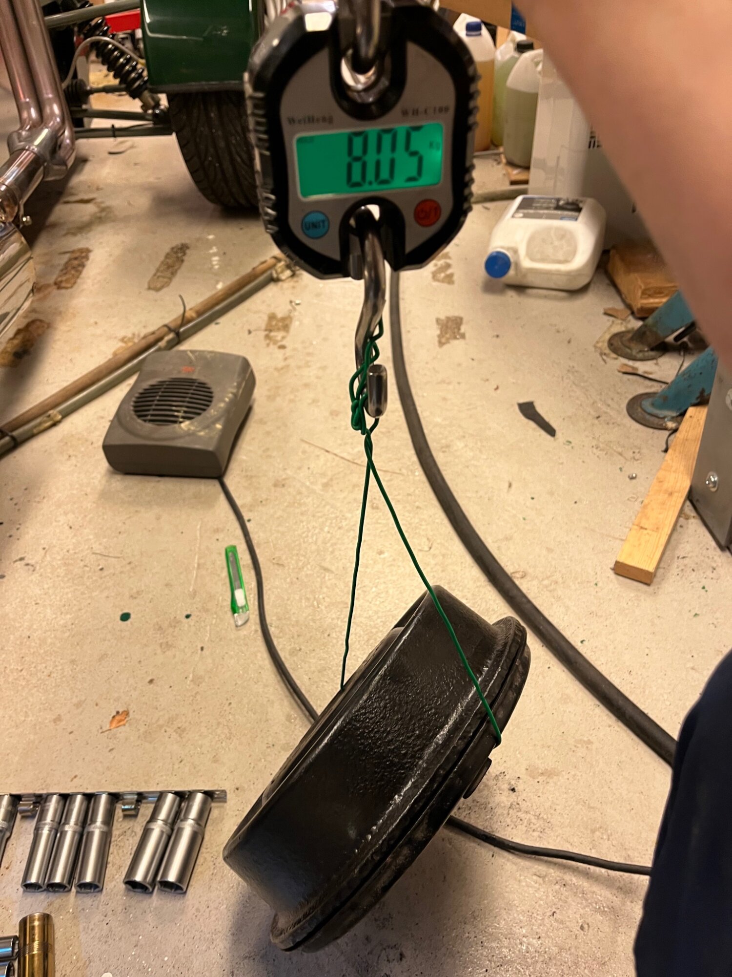

Så har jag fått hjälp av Dagge att svarva av yttre spåret och en natt med elektrolys så ser remhjulet typ nytt ut.
Allt passar men jag insåg att jag saknar en bricka för att hålla in remhjulet samt att skruven är för lång. Behöver dessa innan balansering.
En fördel med byte från svängningsdämpare till remhjul är en viktbesparing på ca 1.5 kg
