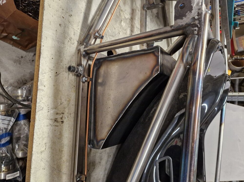

Tanken är nu tillverkad och det är bara påfyllning och fästen som saknas. Den kommer att monteras stumt i ramen, precis som 7:an. Har 7:an klarat 6 000 mil utan att tanken vibrerat söner eller spruckit så lär det funka i 23:an. 🙂
Så tanken är på plats ska golvet svetsas in. Därefter tänker jag att det är läge att plocka ihop allt som är klart för att göra ett försök med en första besiktning.

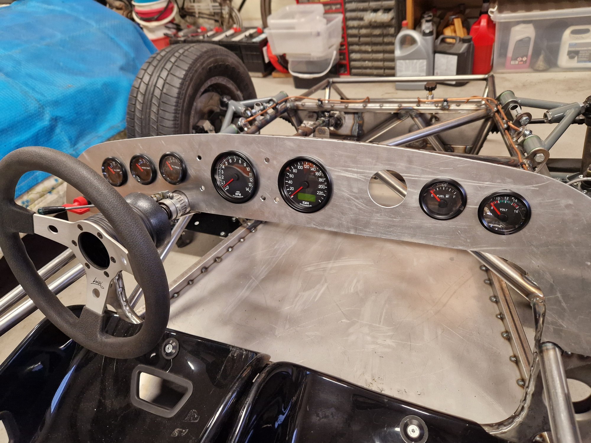

Plåten bakom instrumentbrädan är på plats. Jag misstänker att det blir en aluminiumplåt framför denna, men hålen motsvarar mätarnas placering. Flest mätare vinner! 😉
De små mätarna blir Biltema, men varvräknare som klarar 14000 rpm och hastighetsmätare där man kan välja fart relativt antal pulser blir ETB Instruments. Usch så dyrt det blivit att handla från England! 1 145 kr i importmoms, tullavgift och deklarationsavgift.

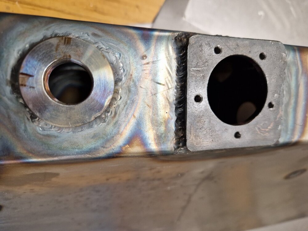

Har du några fler bilder på tanken? Vilket material och svetsmetod har du använt?

Tanken är bockad i 1 mm plåt, två bafflar i längsled och en försänkning med invändiga bafflar för bränsleupptagningen. I toppen finns uttag för bränslemätare, en enkel från Biltema, och genomföring för bränslerör.
Alltihop svetsades med Tig. Besvärligt för en nybörjare som jag, men successivt går det allt bättre.
Jag har svetsat fast fästen i fyra hörn och på mitten, som bultas stumt i ramen. Jag gjorde likadant i min 7:a och efter 6000 mil håller det fortfarande, så jag tror det funkar.

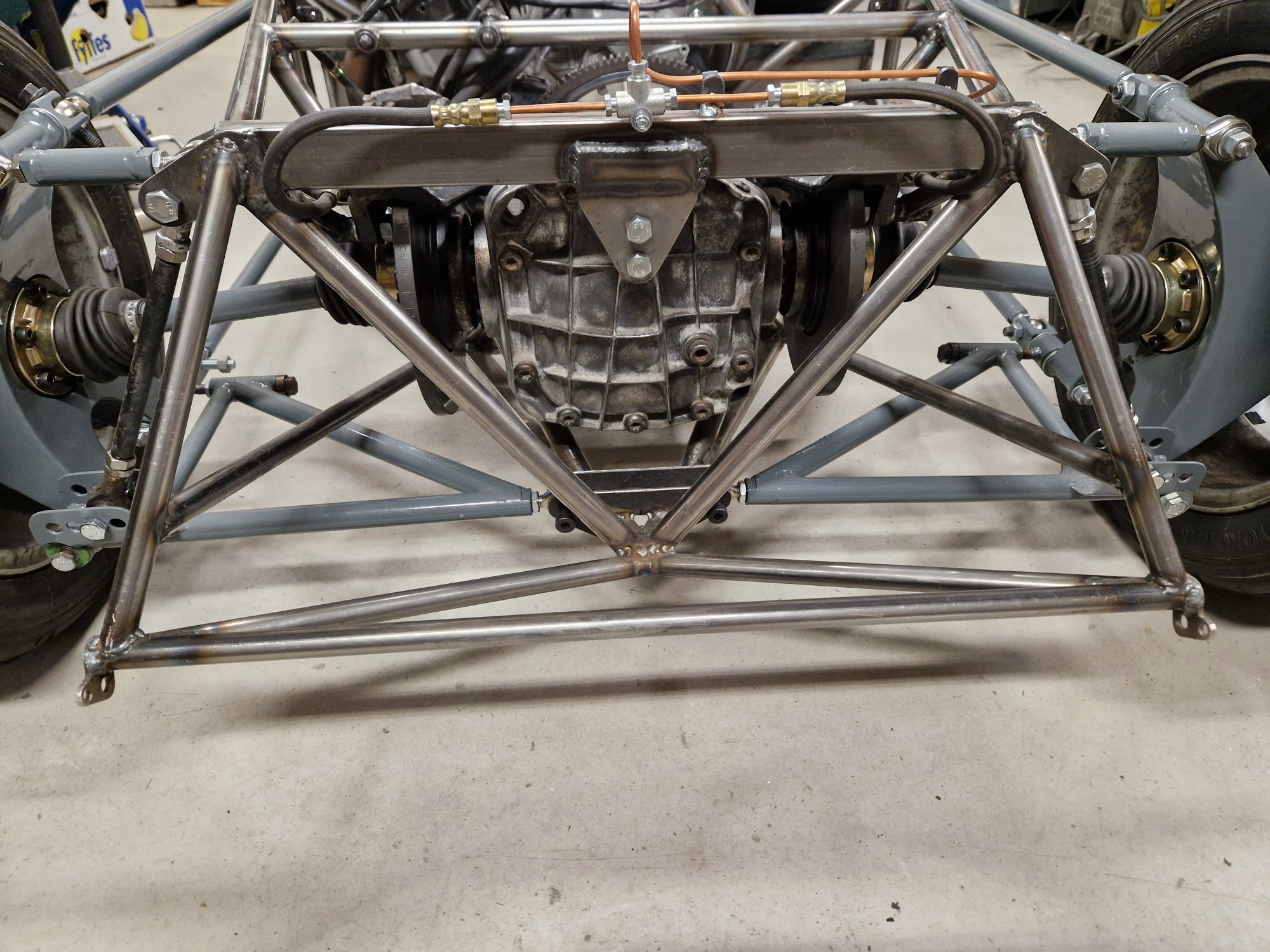

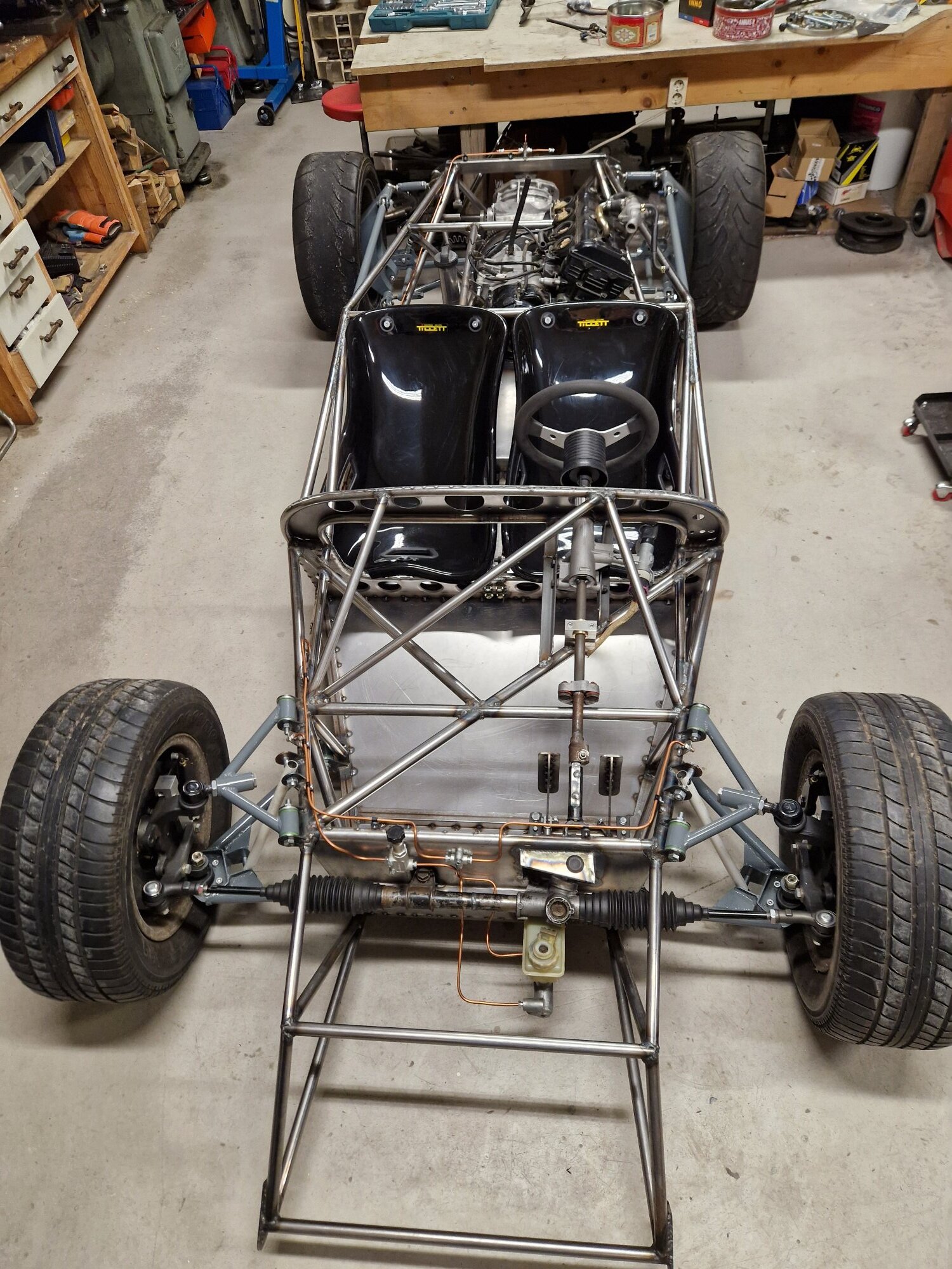

Med minsta möjliga marginal lyckade jag nå målet att få ner 23:an på hjul innan årsskiftet. 🙂
Montage av drivaxlar och bromar bak återstår. Därefter hoppas jag att det går att få till en första byggbesiktning.

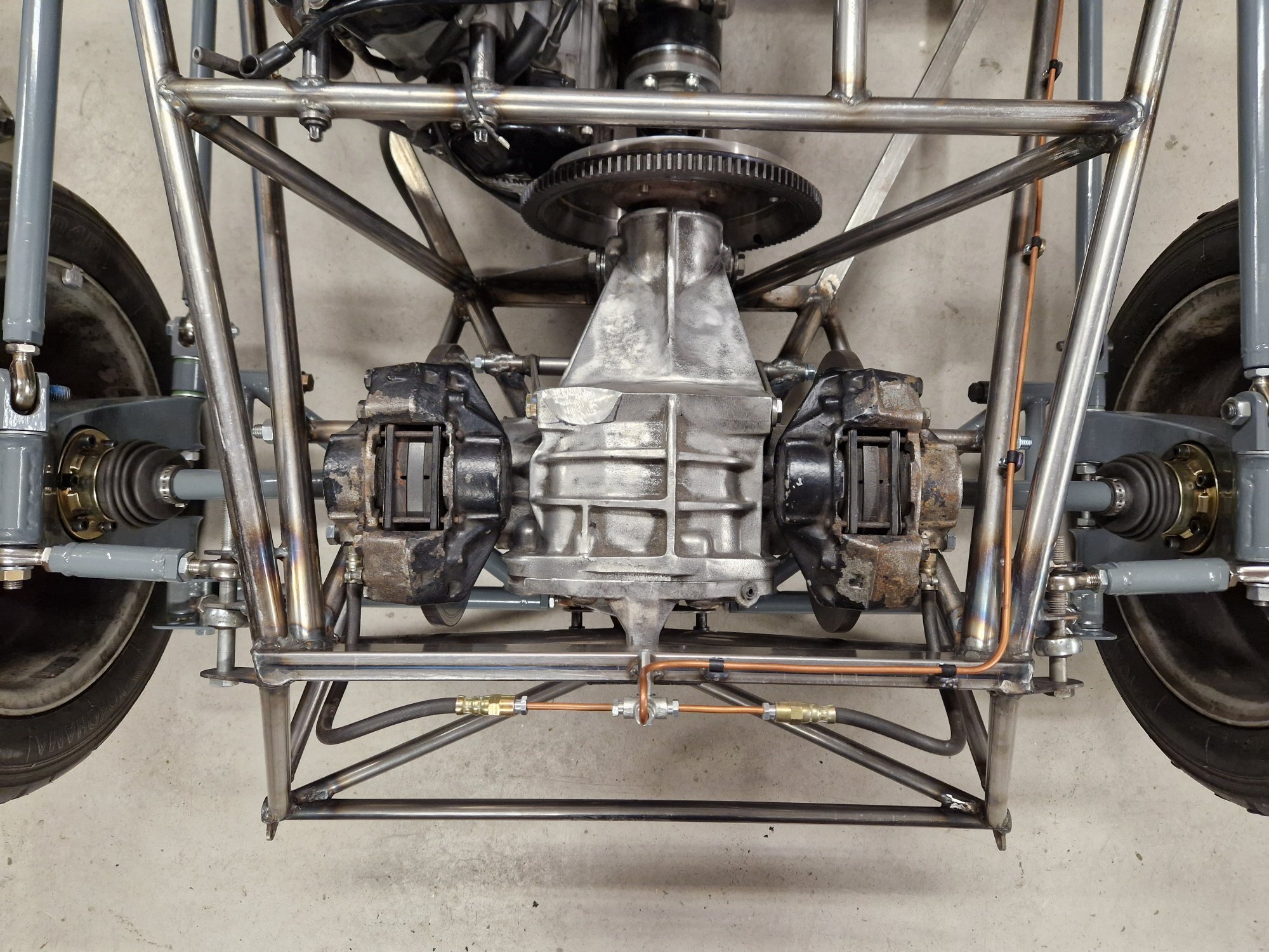

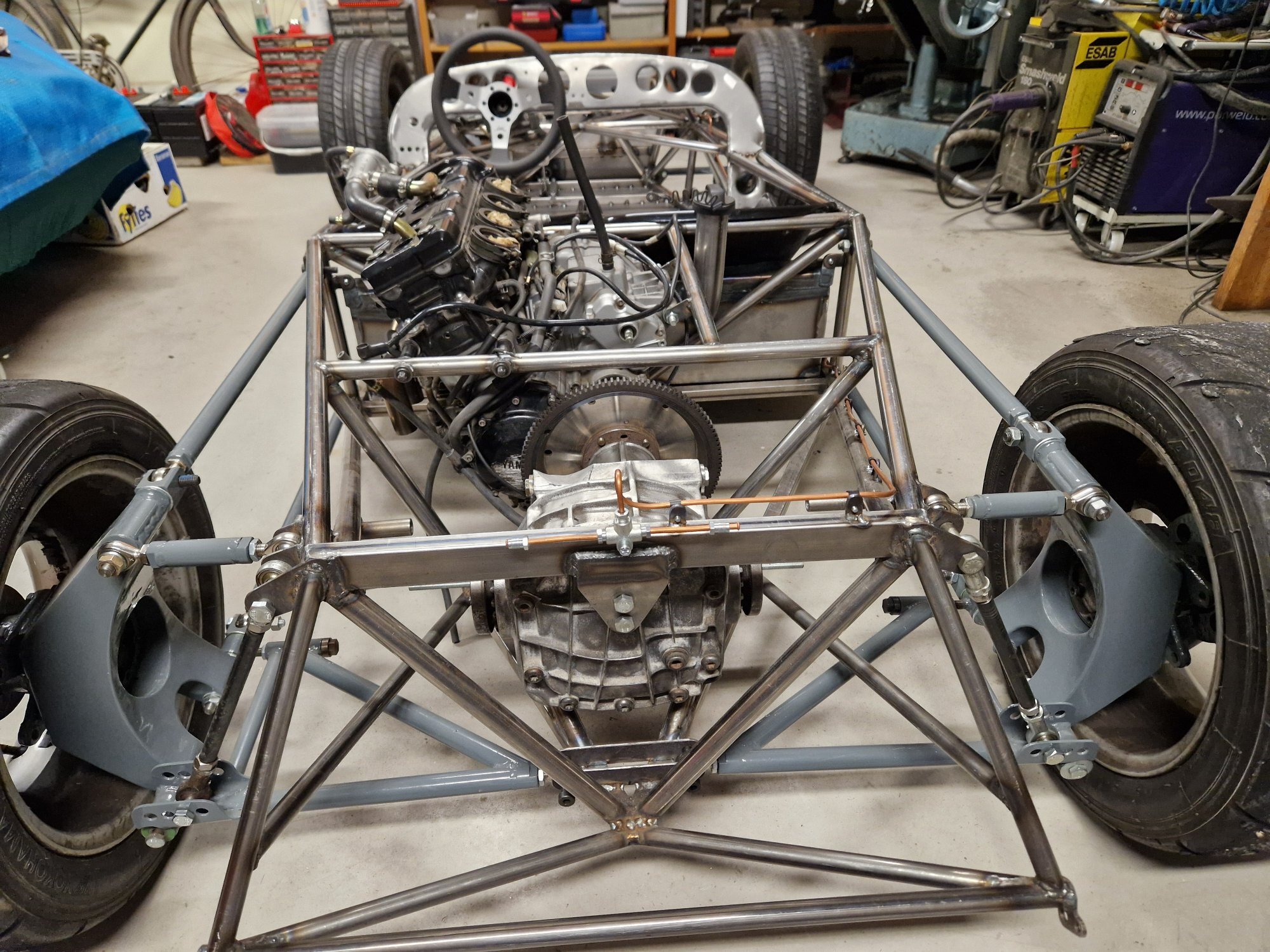

Nu är drivaxlar och bakbromsarna på plats!
Framvagnen grovjusterad så nu går det att rulla lite lättare. Massiv toe-in gör lite motstånd även på en lätt bil. 😉

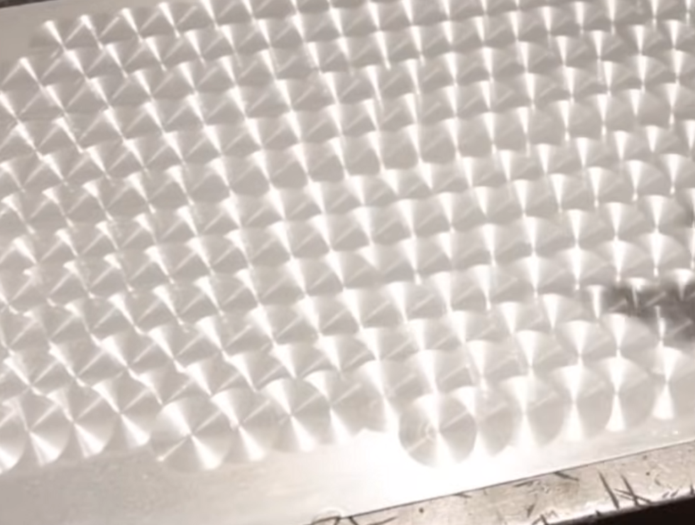

Instrumentbrädan börjar ta form, men det är en ganska repig aluminiumplåt jag fått tag på. Borde jag kanske köra "engine turning" på den? Ingen aning vad det heter på svenska.

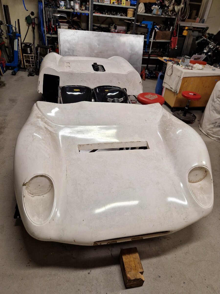

Nu blir det till att försöka passa in kaross och göra infästningar i den. Därefter kan jag troligen inte skjuta upp inkopplingen av motorn längre. Jag bävar inför denna prövning! 🙂

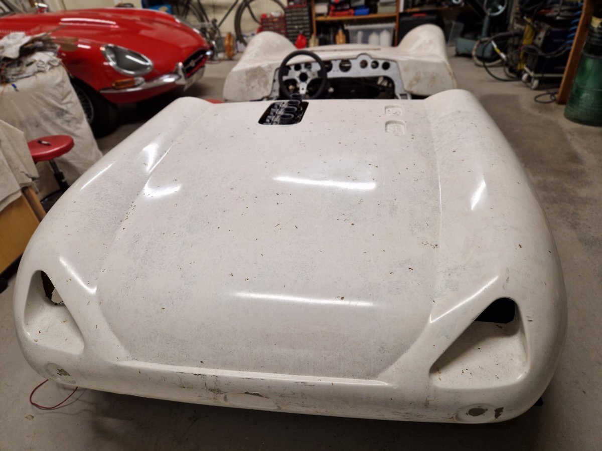

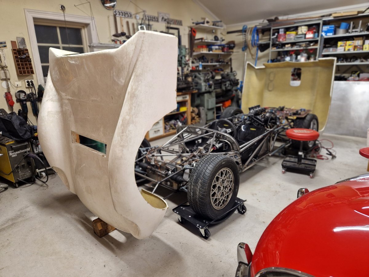

Under våren lyckades jag åtminstone få karossen på plats med upphängning fram och bak.
Jo, karossen har stått ute och blivit rejält skitig. Detta är fortfarande den lånade supertunga karossen. Passar mig utmärkt att den väger lite till besiktningen.

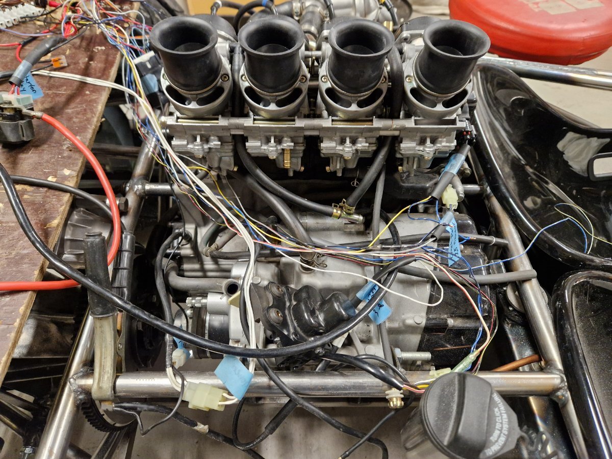

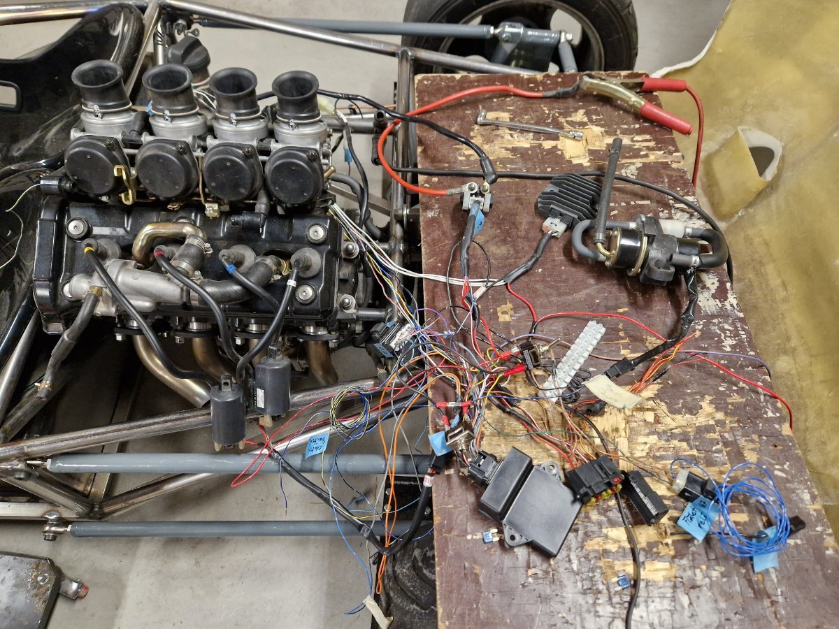

Nu när hösten är här så är det garagedax igen! Jag har övervunnit min rädsla för el-system och gett mig i kast med att koppla in elsystemet jag fick med motorn. Redan i våras gick jag loss med avbitaren för att rensa bort allt som som jag gissade inte behövdes. Nu märkte jag upp allt och gjorde en lista på alla kablar, färger och försökte lista alla pinnar på de prylar jag har. Sedan blandade jag in AI-Claude. Premiär för min del.
Det fungerade över förväntan. Det mesta hade jag redan listat ut, men fick en del värdefulla tips, inte minst på hur jag skulle testa olika inkopplingar för att verifiera mina teorier.
Efter några dagars kopplande och bollande med Claude så verkar det mesta korrekt.
När jag strömsätter systemet går bränslepumpen en kort stund för att sedan stanna. När startmotorn går igång startar pumpen igen. Precis som jag fått tips om måste pinnen för sidostöd jordas. Detsamma gäller kopplingen. Möjligen sätter jag en brytare på pedalen, eller så jordar jag den också permanent. Neutral-givaren måste också kopplas in.
Med allt på plats så har jag t.o.m. gnista på stiften, åtminstone ett som jag kollade. 🙂
Ursäkta röran, men vi bygger om...

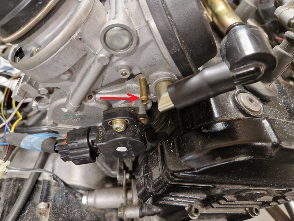

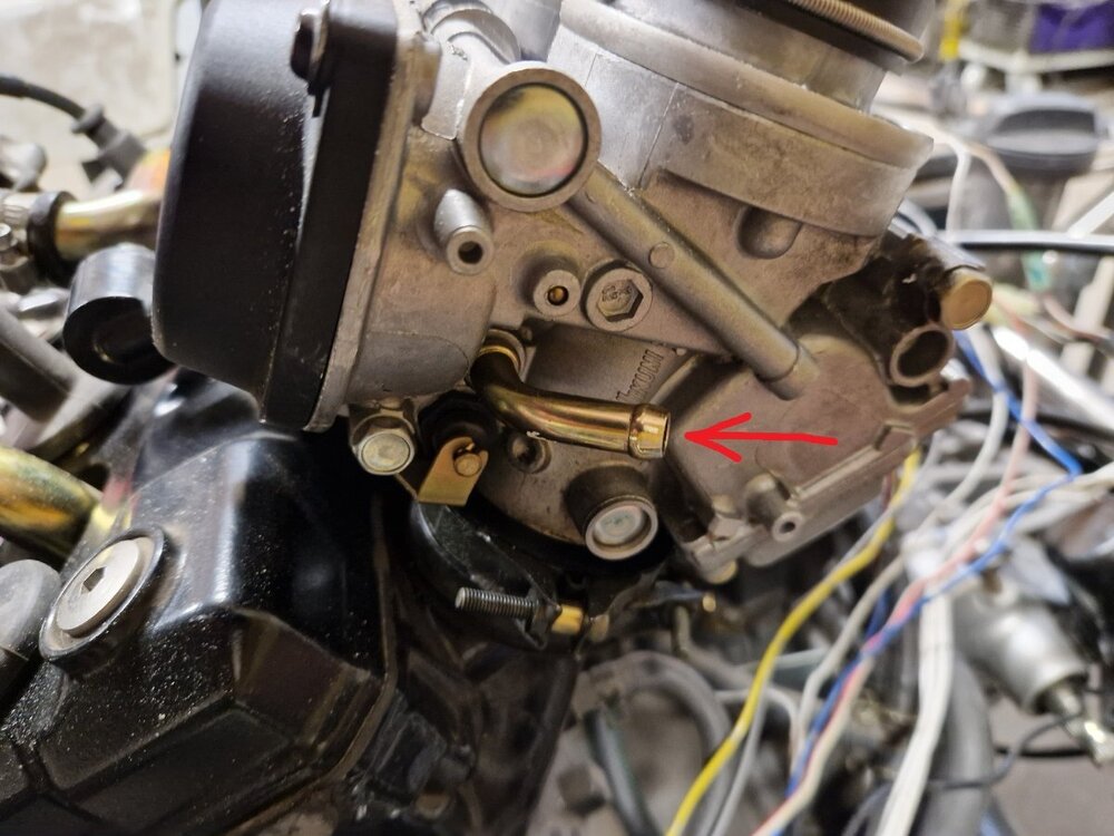

Nästa steg är att försöka förse förgasarna med bränsle, men det finns ju flera misstänkta anslutningar!?!
Mest troligt verkar ett mässingsrör mellan de mittersta förgasarna vara. Kan någon bekräfta detta för mig?
Det finns ju också två andra anslutningar i vardera änden av förgasarraden. Vad är dessa till för?
Är det för vakum? Återföring till tank? Hjälp mottages tacksamt!!
