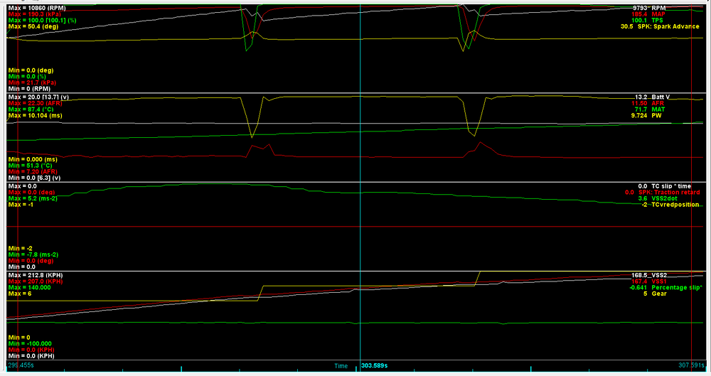

Jag såg på mina Megasquirt loggfiler att vid högt varvtal och högt laddtryck var dutycycle på spridarna över 100 %. Därför sänkte jag laddtrycket igen till 0,5 Bar innan Kinnekulleträffen.

I Megasquirt MS3extra finns möjlighet till tractioncontrol så jag har förberett med eldragning och reglage för det. Det finns några varianter på hur man bestämmer när TC ska aktiveras.
Jag valde att aktivera när drivhjulen går x-antal % fortare än framhjulen. Hur många % det ska vara får man då välja vid mappning.
Det finns även en möjlighet att med en potentiometer justera från 0-100 % i en programmerbar kurva. Det tyckte jag verkade praktiskt när man ska prova sig fram. Fasta lägen på potentiometern vore ju då fint att ha så man kan hålla reda på hur man justerat.

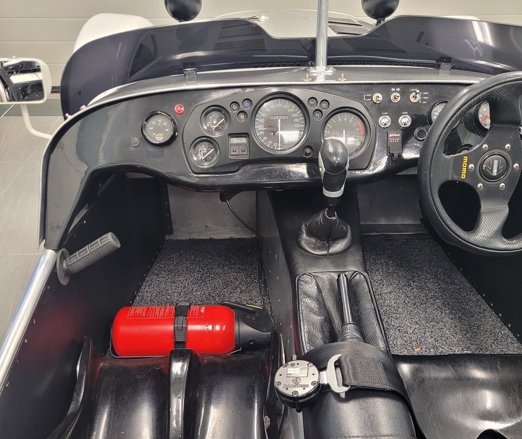

När golvet var borta passade jag på att sätta dit ett litet stöd för vänsterfoten. Det kommer troligen justeras vad gäller storlek och placering så det skruvades fast tillsvidare.
Det där var riktigt smart, något sånt måste jag fixa till min... 😁👍
Grymt imponerad över bygget, riktigt snyggt! Rent och fint i garaget har du också, inte utan att man blir lite avundsjuk... 😉 👍
Tack för berömmet.
Jag kör aldrig med skor som har bred platt sula som sticker utanför skons ovanläder. Kör nästan alltid med racingskor som är smala och har en ganska rund kant på sulan p.g.a risken att fastna med högerfoten under bromspedalen.
Det är kanske mitt skoval som gör att fotstödet ändå känns lite för litet.

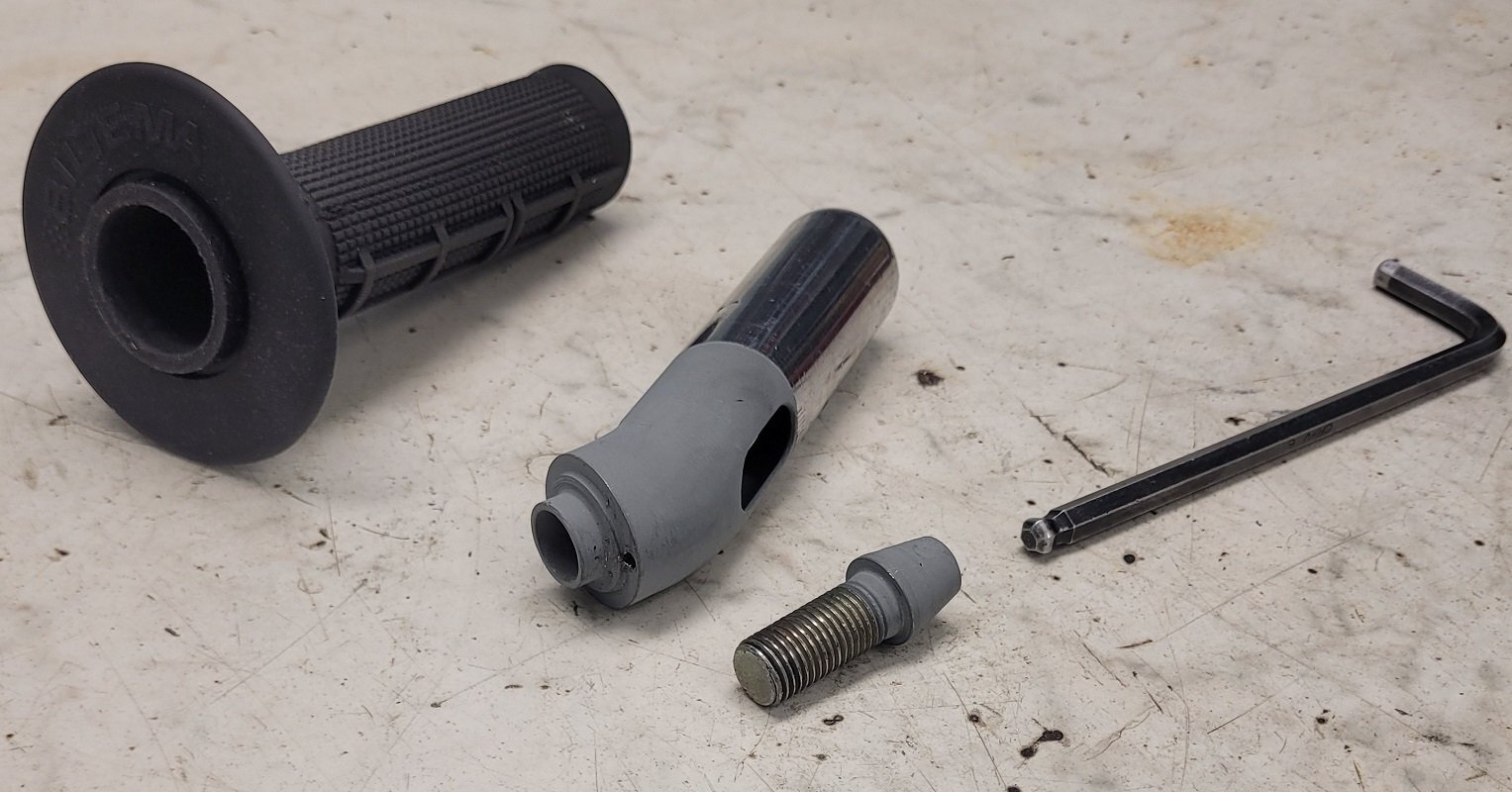

Till min bil finns en extra sträva för störtbågen som går från ett av bakåtstagen till en fästpunkt i chassisidan ungefär vid passagerares knä. Den går inte att använda när man har passagerare.
För att inte slarva bort UNF 7/16 skruven brukar jag sätta tillbaka den i sitt hål. Det ser lite slarvigt ut men det händer ibland att passageraren vill hålla i sig. Då fyller skruven även en funktion även om den inte är så ergonomisk.
Jag hittade en UNF 7/16 skruv och en gammal sadelstolpe till en cykel som passade till ett gashandtagsgummi. Skruvskallen var för stor så den svarvades ner efter att en insexskalle svetsats på.
Skulle nu behöva en UNF 7/16 mutter att sätta på garageväggen så jag inte slarvar bort störtbågeskruven.
Kan ha några i garaget? Kontrollerar när jag kommer hem ikväll.
