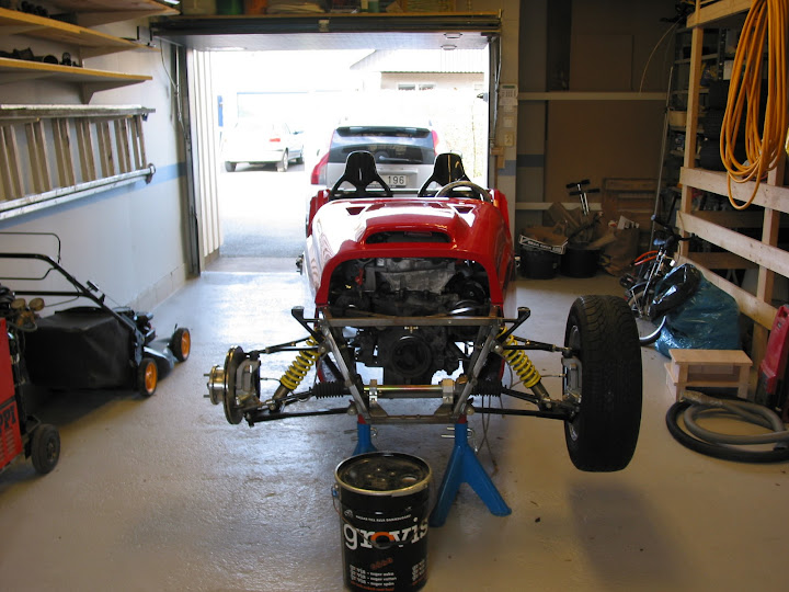

En liten uppdatering vad som händer här...
..letar grejer och jobbar mer med huvudet än händerna...
- Väntar på leverans på 2 st stolar från http://www.tritonraceseats.com/
- Walbro bränslepump kommer imorgon
- Lite avgasdelar + jox hämtas på posten imorgon från Speedparts
- Aeroscreen + instrumentpanel beställt från Carbonmods (snart kan du koma och kolla Lupus :) men du får beställa egna...dubbla leveransen gick från £25 => £65 :) )
- Beställde precis knutar och axel från Borgeson och tror det skall bli riktigt bra med den Kadett kollapsbara axel jag har
- Kardanfångare är påbörjad men vill ha växellänkaget och handbroms på plats för provning (stolar behövs)
- Diverse bromsrördragning har gjorts men inte bakre huvudrör är inte draget pga allt jox i kardantunnel
Tycker man hamnar i situationer ....för att montera (1) så behöver (2) och ev (3) vara monterat som påverkar (4) som i sin tur påverkar (1)...så har man inte (2) hemma och står still...är man kontrollfreak eller inte vill göra onödigt jobb :) ? Nä skall skaffa de klockrena delarna snarast....
Edited by Jocke4U
Se där ....där kom dom efterlängtade stolarna från Triton :)
DHL (faktiskt) levererade enl ök och ställde dom i uterummet.
Hade massa mail på jobbet att ta tag i men vilket är roligast ...läsa mail eller packa upp stolar.... :)
Det finns lite risk för många bilder men tycker det finns lite för lite bilder på Triton's stolar och de verkar bra.
Notera att de bara är ställda på golvet i bilen och jag som inte är så lång måste fixa lämplig höjning (utan kudde under rumpan :) )
Jag beställde "lowside" och inte "wide" pga känslan att de inte skulle få plats....kan kan väl säga att det var sugpassning i stolarna och det var rätt perfekt för min form.....skadar inte med några kilo mindre :hypocrite: ...när jag reste mig upp så blev det vacuum bakom :D
Sen har det kommit lite diverse grejer och skall hämta en båge hos Kenneth i malmö-trakten på lördag när jag varit i Tyskland och provianterat lite inför kommande gubbe-kalas....kan det blir bättre :) :thumbsup: :thumbsup:
Sådär, då har man varit och hämtat bågen hos Kenneth och lite annat :D
Har även grejet lite med styrningen. Det är bara punktat då jag väntar på hårdare och lite högre motorkuddar då det är tajt :)
Sen satte jag på bågen också. Tycker det blir bra, bättre är Westfields RAC båge som är kantigare. Bakåtsträvorna skall på plats senare, svetsade uppe och bultade nere.
Se där! Styrningen blev ju riktigt smäcker smile.gif Bågen kommer att passa in fint med den karossen sen!
