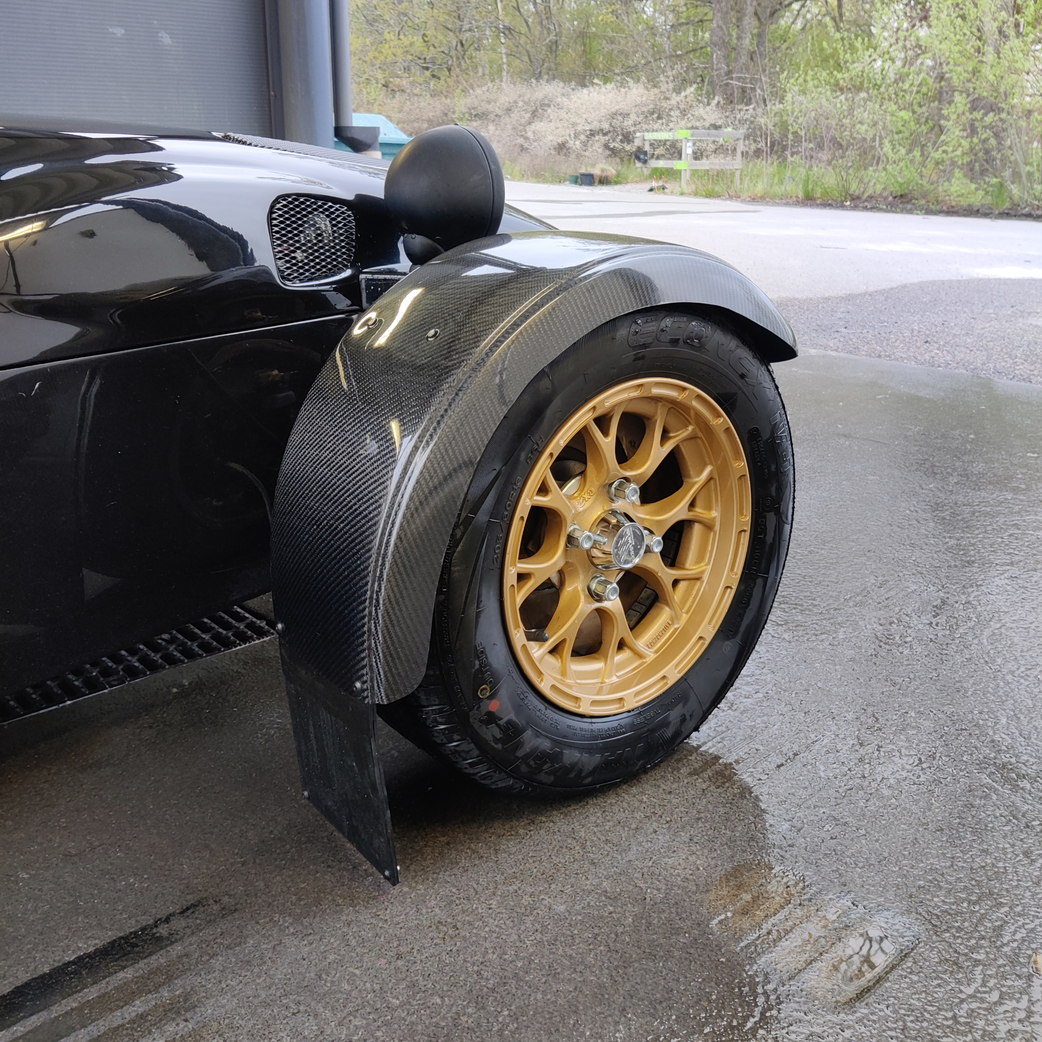

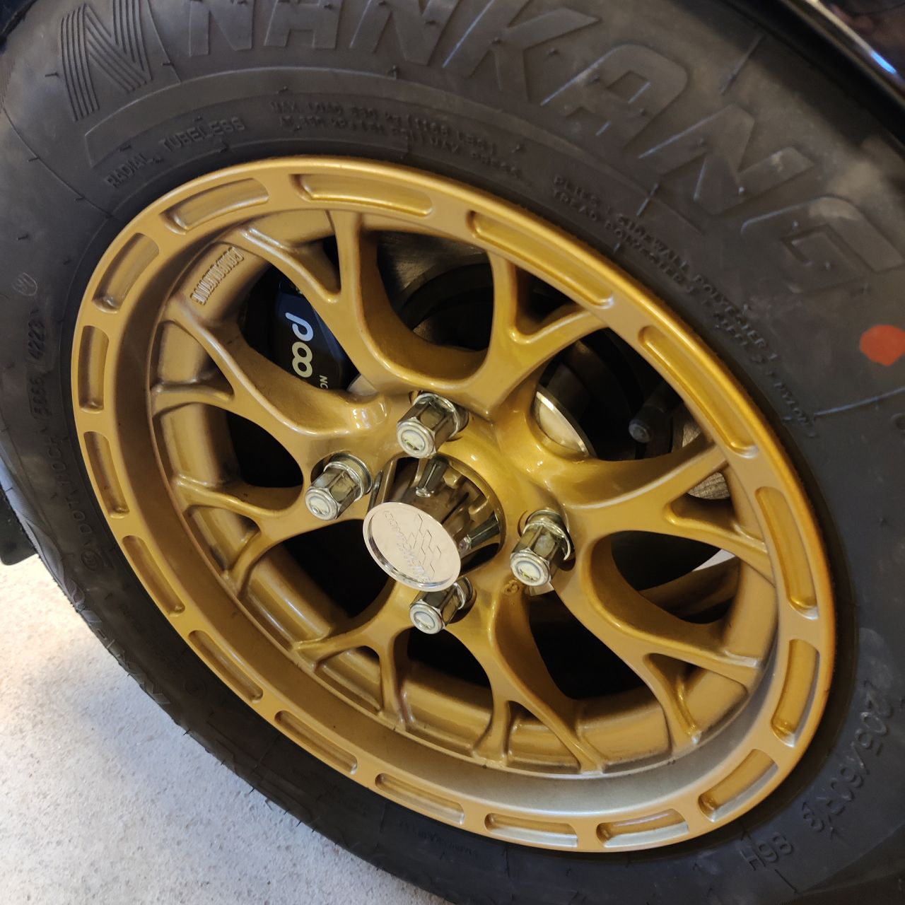

DomiSeven Posted July 31, 2023 Author Posted July 31, 2023 Liten service inför Kinnekulle. Nya Nankang AR-1 på banfälgarna - check Bultar kontrolldragna - check Ny bromsvätska - check Ny kylvätska - i morgon Ny olja och filter - strax, motorn värms upp Eventuellt nya kolfiberskärmar över stenskotten på bakskärmarna i morgon, jag kommer inte på nåt bättre sätt än att hålla dem på plats i de cirka 20 minuterna det tar för limmet att torka. Tejp eller tvingar kommer inte funka. Men det har ju inget med Kinnekulle att göra Släpet besiktas i morgon också, det blir intressant. 3 Quote
DomiSeven Posted August 1, 2023 Author Posted August 1, 2023 Torktiden på limmet var inte tjugo minuter utan 24 timmar, så det blev så här i stället. Det får duga.Dekra ringde i morse och sa att det hade fått fel på utrustningen och det gick inte att hitta nån ny tid för släpet så det blir ett från Cirkle K i stället. 4 Quote

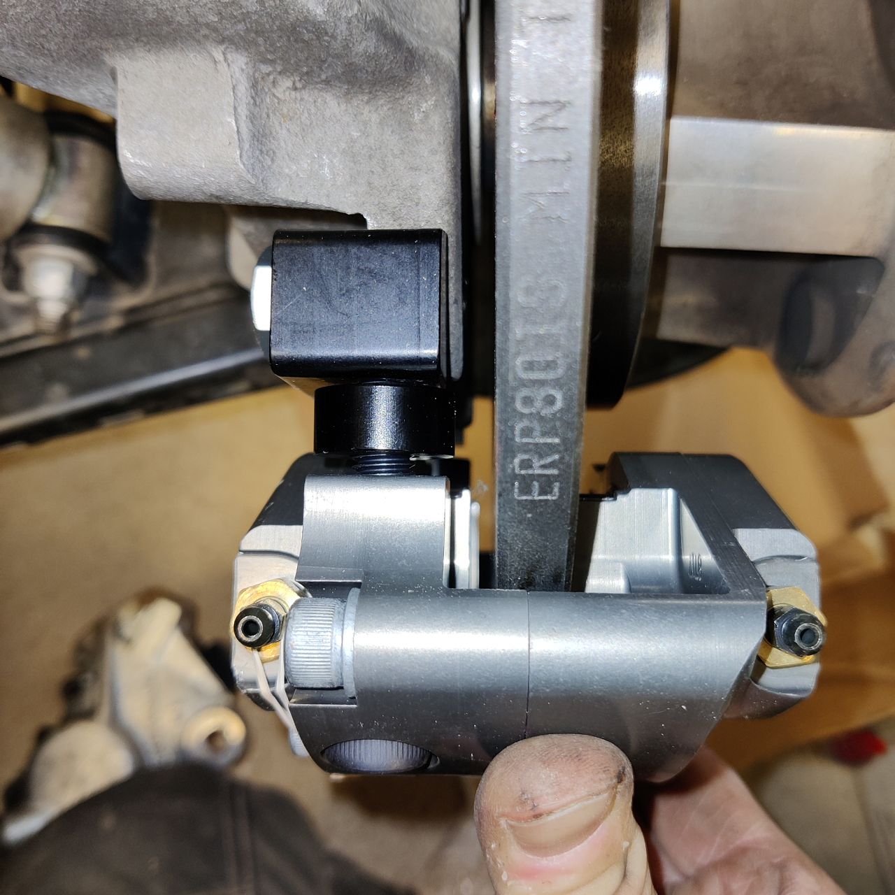

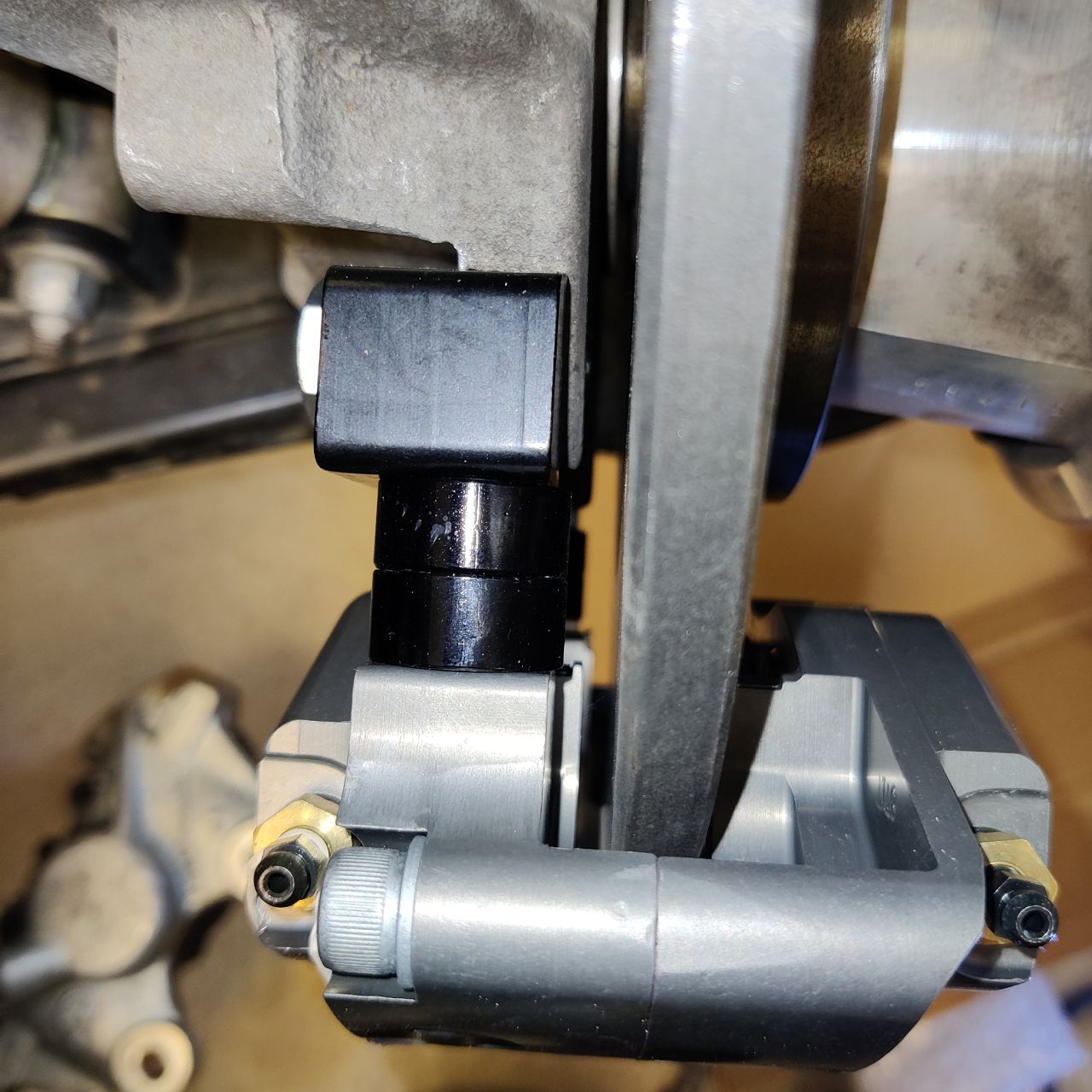

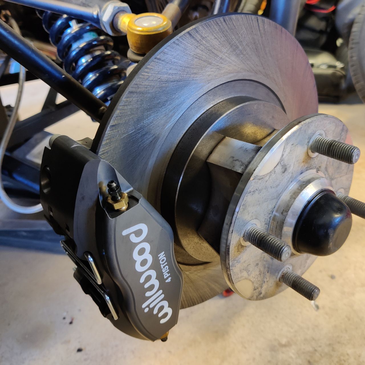

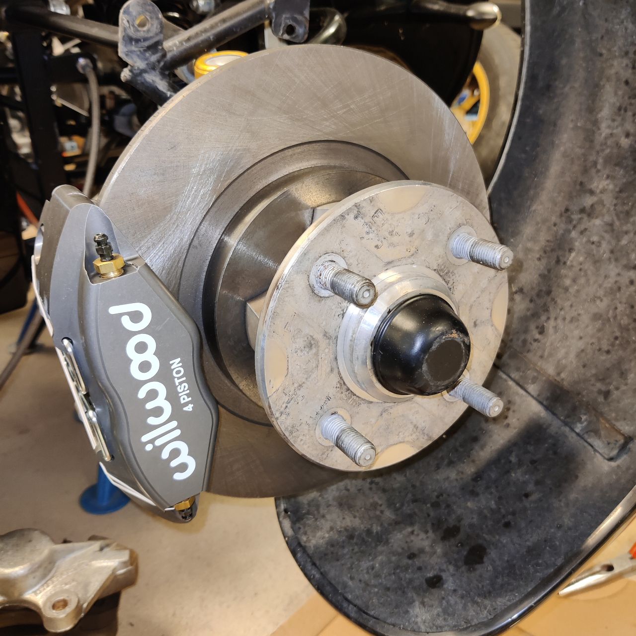

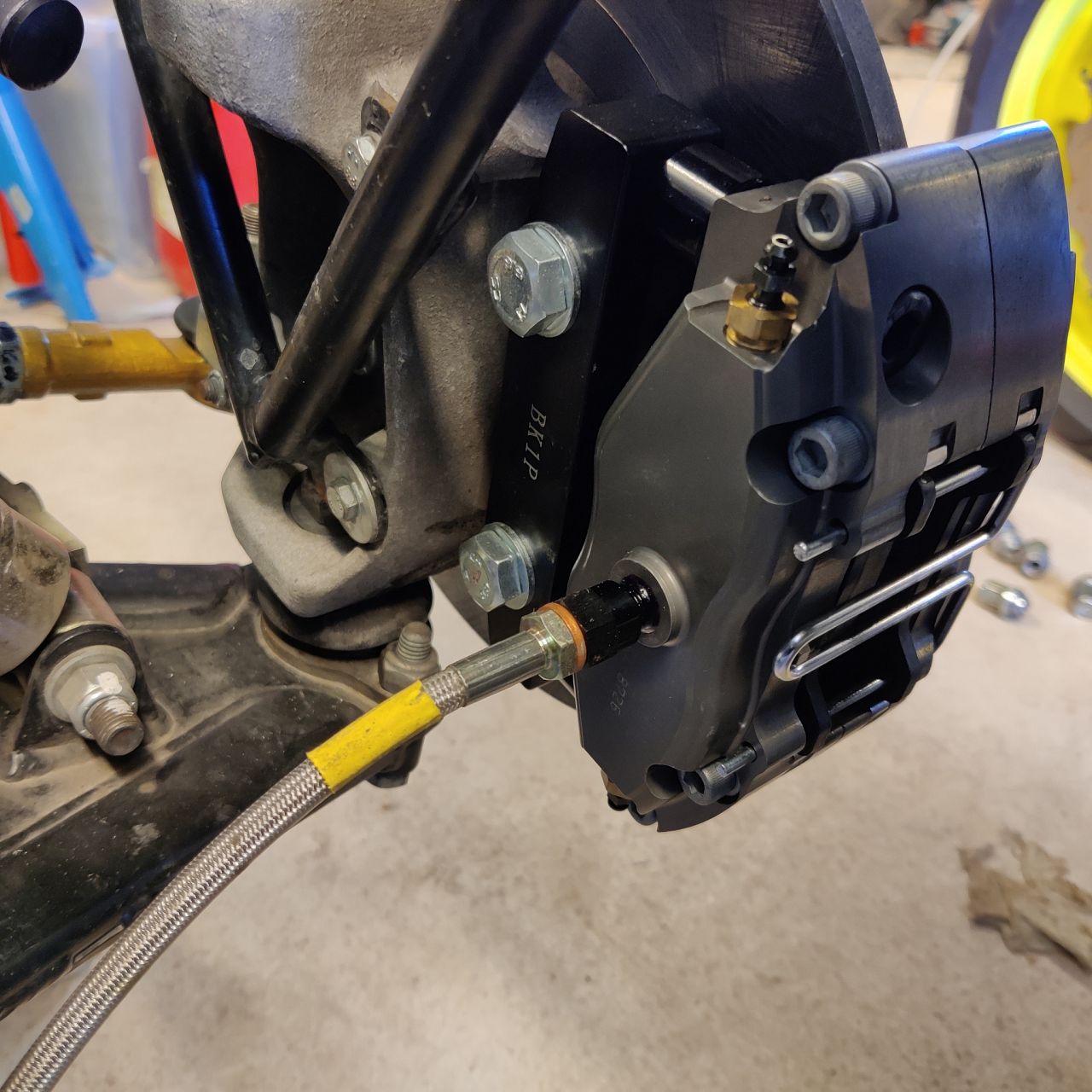

DomiSeven Posted September 2, 2024 Author Posted September 2, 2024 Dags för en lite bromsuppgradering, men det blev såklart knas. Det lutar åt att jag beställt fel bromsskivor, Rally Design hade bara ett kit med Powerlite till Westfield (Cortina) och det var 265mm. De som sitter på bilen "orginal" är 247/12,7mm. Oket är inte 100 centrerat, men det är svårt att få på bild. Men som sagt, det tar i skivan nu när det är en bra bit kvar på bultarna. Jag provade att sätta oket över orginalskivorna men de är för tjocka istället så att oket låser mot sidan av skivan istället. Quote
DomiSeven Posted September 3, 2024 Author Posted September 3, 2024 Efter kontakt med Rally Design verkar det som att jag fått fel distanser. Jag har fått 10mm men borde ha fått 18mm. När jag monterar två på samma sida passar det bättre, nya distanser är på väg. 3 Quote
DomiSeven Posted September 19, 2024 Author Posted September 19, 2024 Då var det klart, för framtida referens så är det Rally Designs Cortina Donor - Westfield - Powerlite - 265mm Solid Kit BK1P. Problemet var "bara" att de skickade fel adaptrar, BK1P ska innehålla 4st 18mm "Posts", men jag fick 10mm istället. Så efter nästan två veckor hade jag rätt grejer hemma. Nästa problem var gängorna, men nu vet jag att Westfields orginalbromsar och slangar är M10x1, och Wilwoods ok är 1/8-27 NPT. Jag köpte en adapter från från Speeding, lite för att testa om det var rätt gängor. Sen i vinter blir det byte till hela slangar med rätt gänga i varje ände. Det tråkiga är att Westfields bromsslangar har en längre gänga än vad Speedings har, så jag får fixa infästningen på annat vis då. Men det blir ett senare problem Westfields slangände: Infästningen i ramen, Speedings ände är bara 15mm och kommer inte ha plats för muttern och ramfästet: Slang med adapter, NPT-gängan sitter med Permatex gängtätning. Jag fick lära mig att det är fullt normal att det bara går att gänga in 2-3 varv innan det tar stopp, sen 2-3 varv till med verktyg. Luftat och klart: Bromsarna tar bra efter två luftningsomgångar, kanske bra att lufta en gång till efter lite längre tur. Pedalen känns annorlunda mot orginalbromsarna, den tar nästan direkt man trycker på pedalen, men det känns bra vid körning, inga problem att dosera. En annan bonus är att det verkar vara mer mellanrum mellan fälg och ok nu, jag har haft problem med att oken petar bort klistervikter. Vikter: Standardskiva 3867g Standardok 3856g Ny skiva 3562g Nytt ok 1556g Total viktskillnad: 5210g lättare Övrig info, Westfields bromsvåg och 0.625 bromscylinder, hjulen är 13" och på gata är det Nankang Econex. 4 Quote
vedde Posted September 21, 2024 Posted September 21, 2024 Få pressade slangar på Hydroscand med medlemsrabatt 50% då kan du välja rätt i båda ändar direkt. Plastöverdragna stålomspunna slangar funkar kanon till ett bra pris dessutom.Skickat från min SM-S908B via Tapatalk 1 Quote
DomiSeven Posted September 22, 2024 Author Posted September 22, 2024 Jag hittade dock inget vettigt med M10x1 på deras sida. Quote
vedde Posted September 22, 2024 Posted September 22, 2024 Gå till din närmaste och fråga, de har kanske eller kan ta hem det du önskar.. jag kör ju samma ok och har slangar från dem.Skickat från min SM-S908B via Tapatalk Quote
sorin Posted September 22, 2024 Posted September 22, 2024 Jag har beställt mina slangar härifrån : https://us.helperformance.com/custom-braided-brake-lines // Sorin Quote
