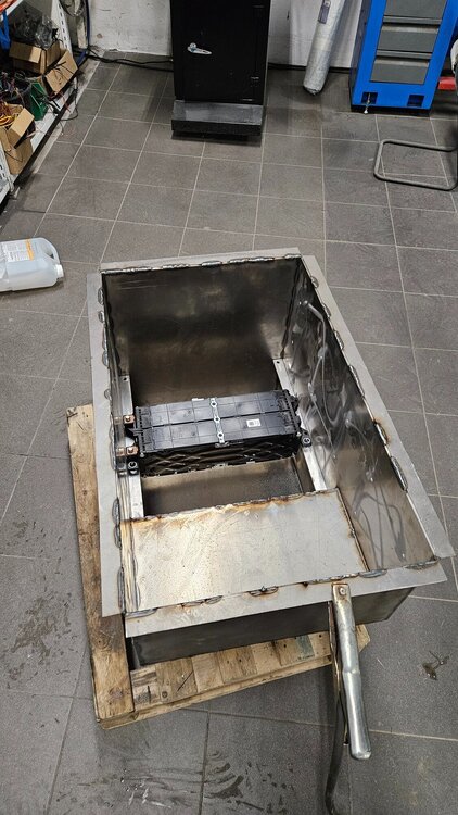

De -10 mm breddmisstaget på batteriboxen vart inte bra. Modifierade skenorna så modulerna går i men då tar strömskenorna i lådan istället. Går att förskjuta modulerna åt andra hållet 2mm. Men då blir det nya skenor, 3:e gången gilts.20260123_170411.thumb.jpg.8314023e45533498ce21361d3d78d0fd.jpg
Tar en evighet att svetsa. Nån cm här och där, sedan låta det kallna. Men det tar sig.

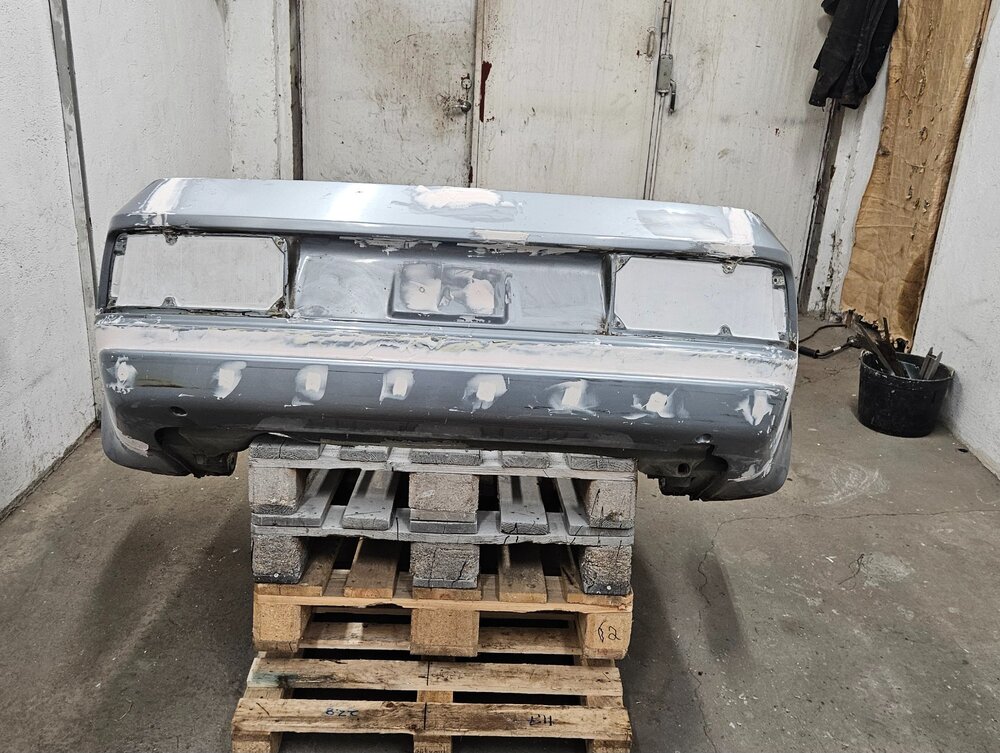

Har nu bara fronten kvar 👍20260128_103112.thumb.jpg.929369678a5d79c8920d70504bd33064.jpg

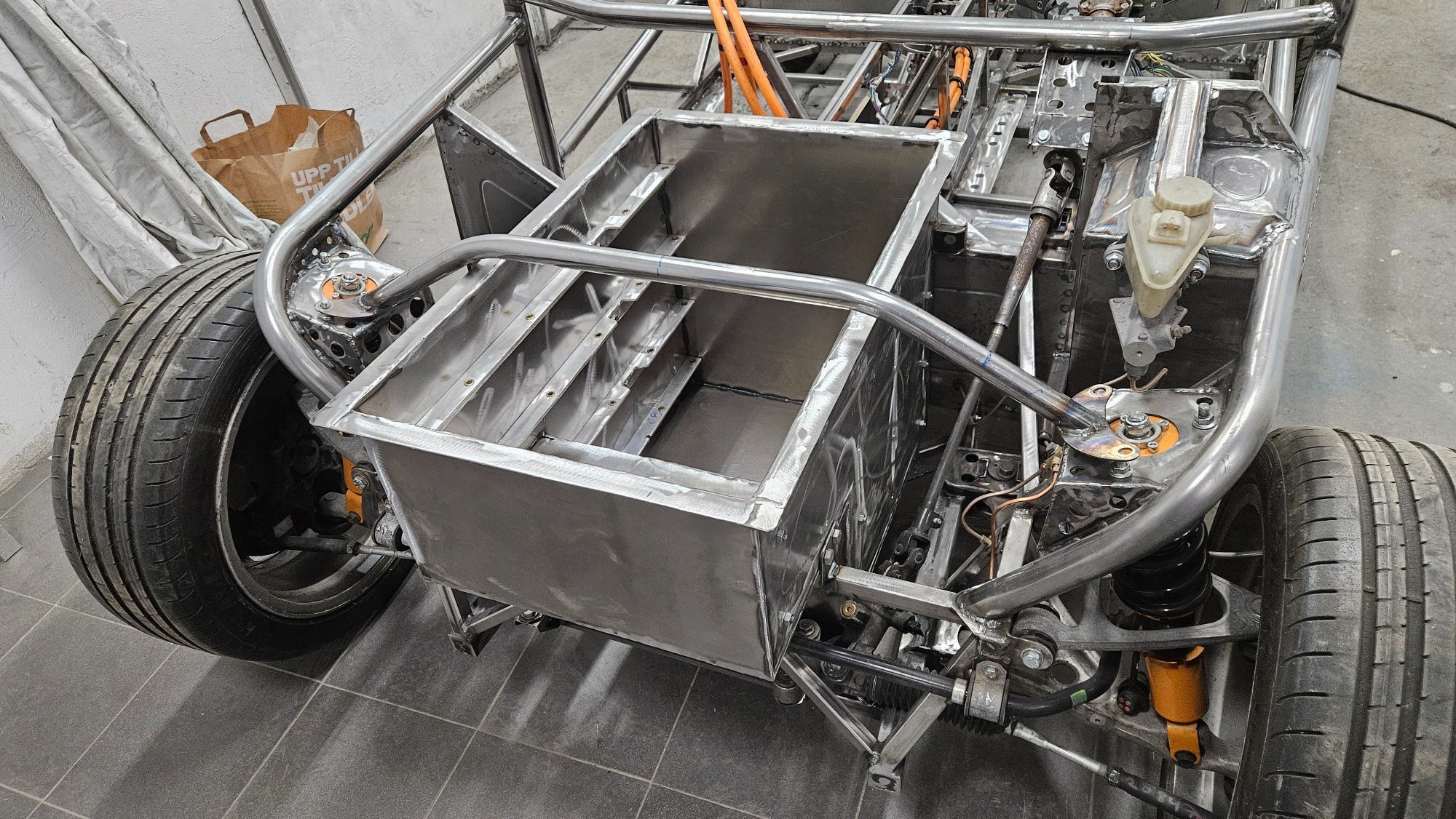

Höll andan och tillverkade nya aluvinklar till batteriboxen. Nu blev det plats för strömskenorna.
Äntligen är gjutningen av formen till fronten klar. Limmade fast förstärkningen till huven istället för att plasta fast den.
Bottendelen av batteriboxen med skenorna till batterimodulerna är klar. Infästningen av boxen i chassiet likaså. Blir även fästen i toppen av boxen i tvärgående röret som stagar upp coiloversen.

Lyfte ut pluggen/formen och skar bort överflödet vid flänsarna. -10 grader gjorde att det blev lite spänningar och formen släppte en aning.
Släppte av sig själv när det kom in i värmen igen 😀👍20260207_165003.thumb.jpg.92f48d2614ea07cb8d7061f0455d6c1d.jpg

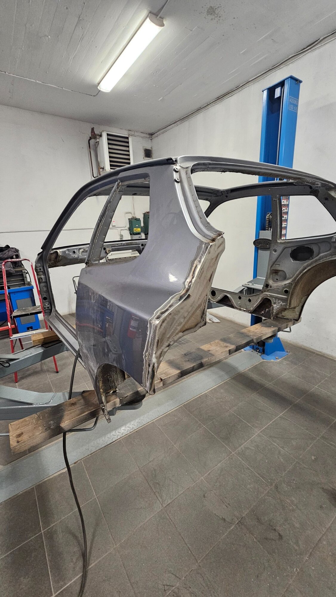

Bakrutan är tung. Hade en ide om flippbaklucka för att enkelt komma åt motor osv.
Tanken var först att klyva c-stolpen och behålla bakrutan i nån form.  Men mer jobb med svetsning, dropplist och vattenavrinning överkant bakfönster. Kom då på efter mycket funderande att jag fejkar/struntar i bakrutan. Då kan jag göra gångjärn och struktur för flippen utan att det syns och löser då samtidigt övriga problem.

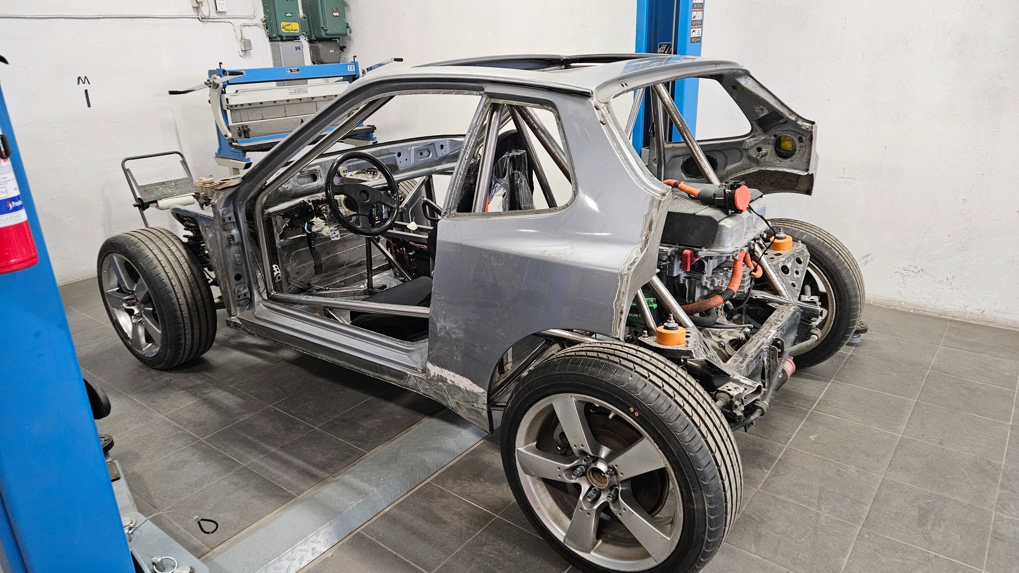

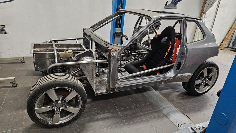

Har nu måttat dit karossen på chassiet och punktat fast den. Blir ca 260mm frigång under och ca 100 mm mellan däck och skärmkant.
Börjat täta igen torpeden.

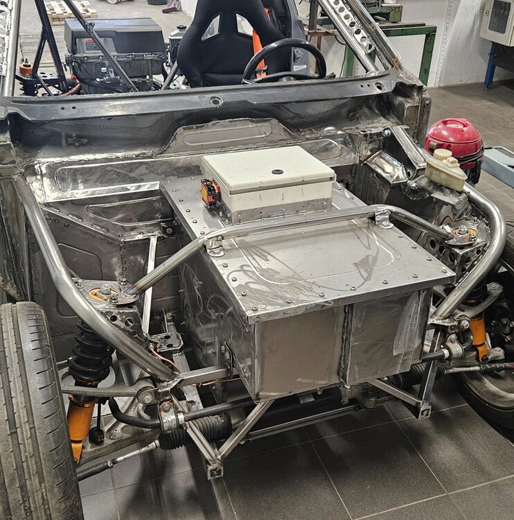

Så nu kunde jag bygga färdigt batteriboxen. Fick modifiera lådan pga tidigare mätfel med några utbyggnationer för att få plats med slav BMS:en. Satte även en liten låda uppe på boxen som hyser säkringen, BMS:et och servicepluggen.  Blir bra då det enkelt går att dela HV kablaget utan onödiga kopplingar. Nöjd 😀👍20260315_151604.thumb.jpg.d30e6e09e19d96c14fa45cd4587c68f0.jpg

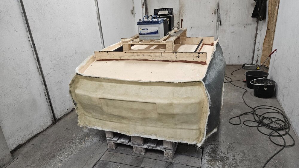

Plastar vidare, nu bara en formdel kvar. Börjat fundera kring nästa steg.  Har köpt glasfiber
Tänkt upplägg på delarna 200 gr twill, 450 biax, distansmaterial, 450 biax, 200 gr twill. 2k epoxy på det.

Har nu gjort klart formen föt bakdelen. Även limmat dit en förstärkning som också fungerar som stativ mot golvet. Ska nu få härda några dagar innan renskärning och montage av bultförband.20260330_092525.thumb.jpg.f53a00ecf80b3d04229e06202842bdeb.jpg

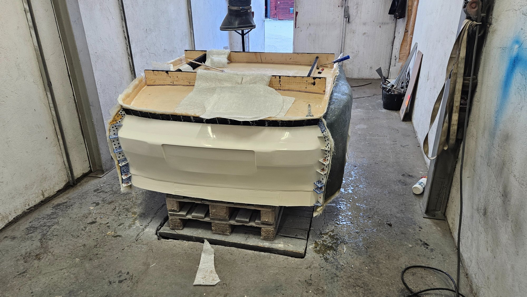

Tog ut bakdelen och bände loss formarna. Satt mycket hårdare än förra gången. På flippfronten använde jag Dockyards Formkit koncept med Vinylester. På denna bakdel den hade jag bara kvar lite Gelcoat från det kittet. Köpte gelcoat och polyester från Biltema, funkade men löste upp gelcoaten, drog med sig färg och krullade gelcoaten.
Lärdom av detta : köp rätt grejer när man lägger ner så mycket tid😡

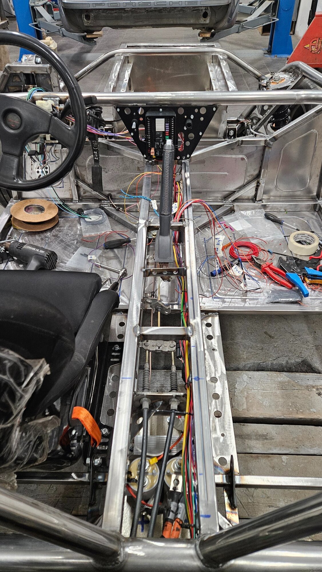

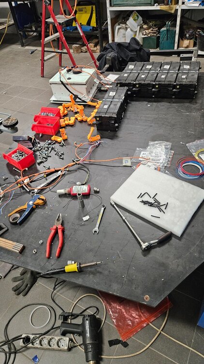

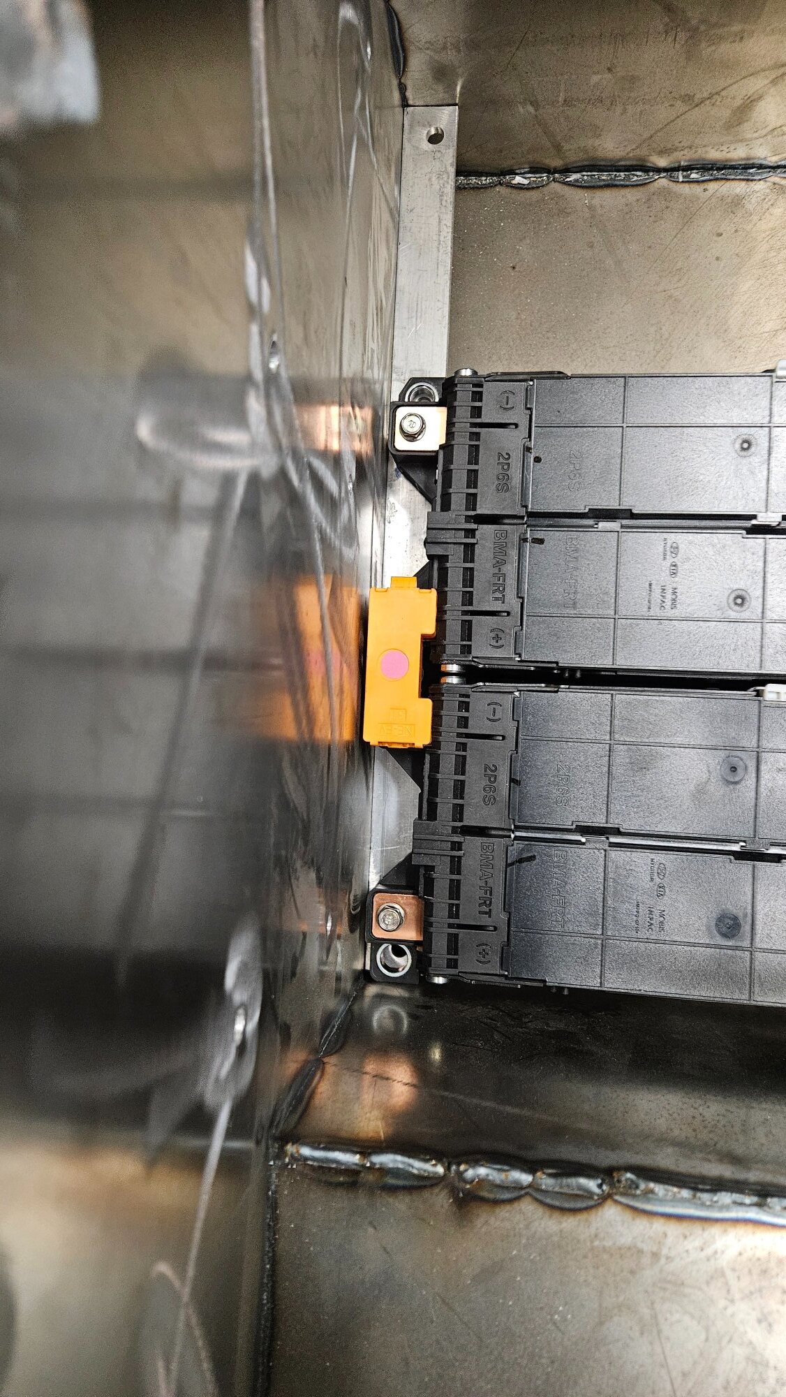

Grejar på med att montera batterierna i boxen. Anpassning av kablaget och tänka så det knakar så att det inte blir fel. Inte kul att öppna upp och börja felsöka...
Ser riktigt bra ut så långt!
Hur är det med plats för busbarsen? Ser rätt trångt ut.
@bexander
Tack Björn ! Lite onödigt tight blev det. Men det är ca: 3 mm till plasten på inkapslingen till busbarsen så det funkar.20260413_134831.thumb.jpg.9edb98851e3f3cc95cda6912fa30503a.jpg20260413_134835.thumb.jpg.14a3210ead62826363f64ccd5c489acc.jpg
Är nu färdig med batteriboxen. Har vägt den och stoppat i den i bilen.

Då är bakdelen plastad. Använde 100g emulsionsbunden matta till första lager. 300g och sedan 450g till de ojämna ytorna. Biaxial på de plana ytorna.  Rev dessutom 450g matta för övergången till distansmaterialet.
Mycket lättare. Men gapade över lite för mycket, stor yta att lägga, blanda, dutta bort bubblor osv själv. Hann inte riktigt med då det plötsligt blev sommarvärme. Sedan ska man nog blanda utfyllnadsmaterial i polyestern och fylla alla skarpa hörn osv.

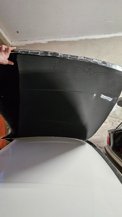

Börjat försöka passa in bakluckeflippen. Tyvärr gjorde jag en jättetabbe då jag gjorde pluggen har det visat sig. Tänkte inte på att det ska vara en gummilist mellan bakrutan och skärmarna/bakstammen. Fattas 10 mm...20260513_104056.thumb.jpg.27c787b87713ee8b9bb0868d7ab450a7.jpg
