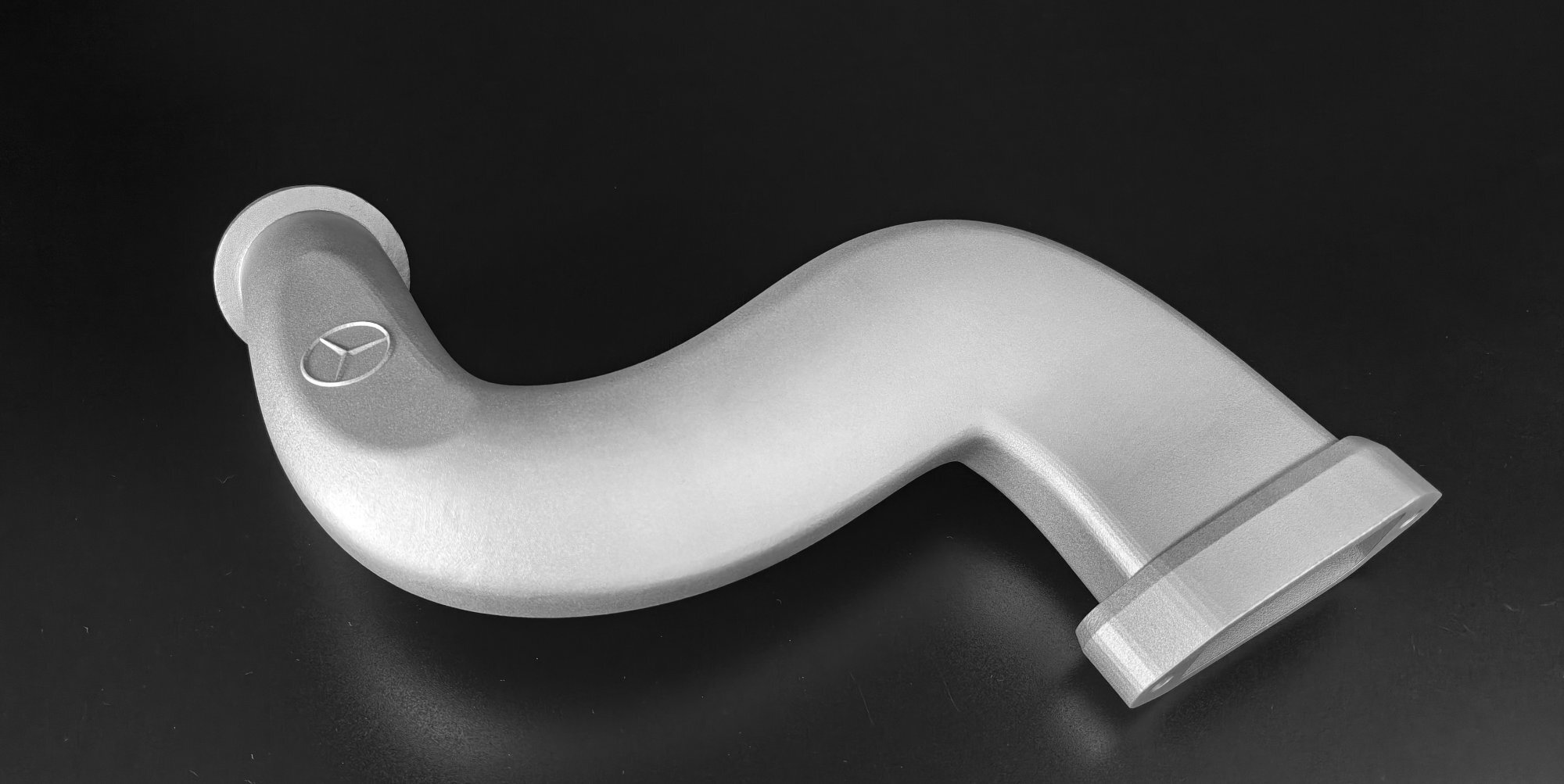

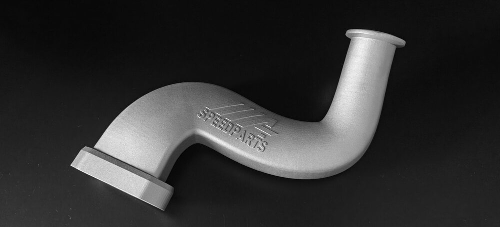

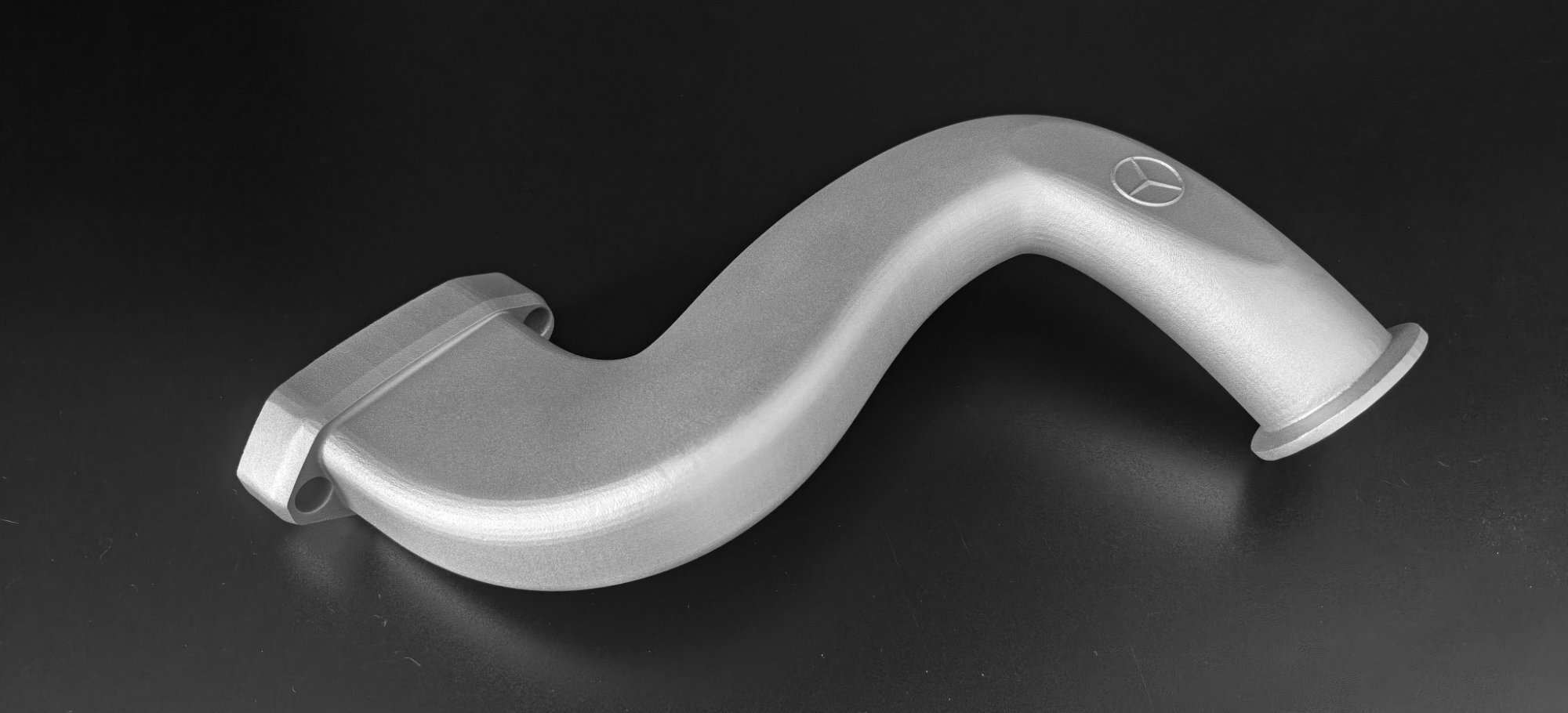

  1. Nu har "Snorkeln" landat här hemma så nu återstår bara att få provmontera det på bilen. 😁

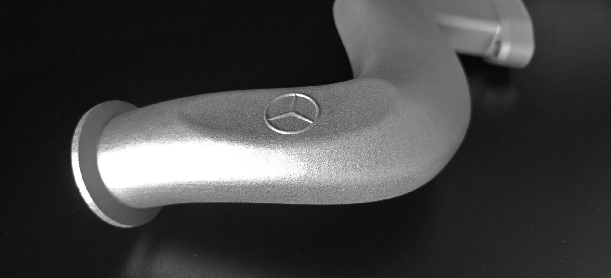

  2. Största anledningen att det blir skarpa böjar iallafall närmast turbon är att precis där under sitter oljepåfyllningslocket, skulle man gjort en större radie så hade man täckt locket helt. Skämtade med kompisen och frågade om vi inte skulle printat en ny ventilkåpa med locket i bakkant istället, men det var han inte så sugen på 😆 Det är ganska trångt mellan huven också därav att vi fick skala av röret litegrann där Mercedes loggan hamnade.

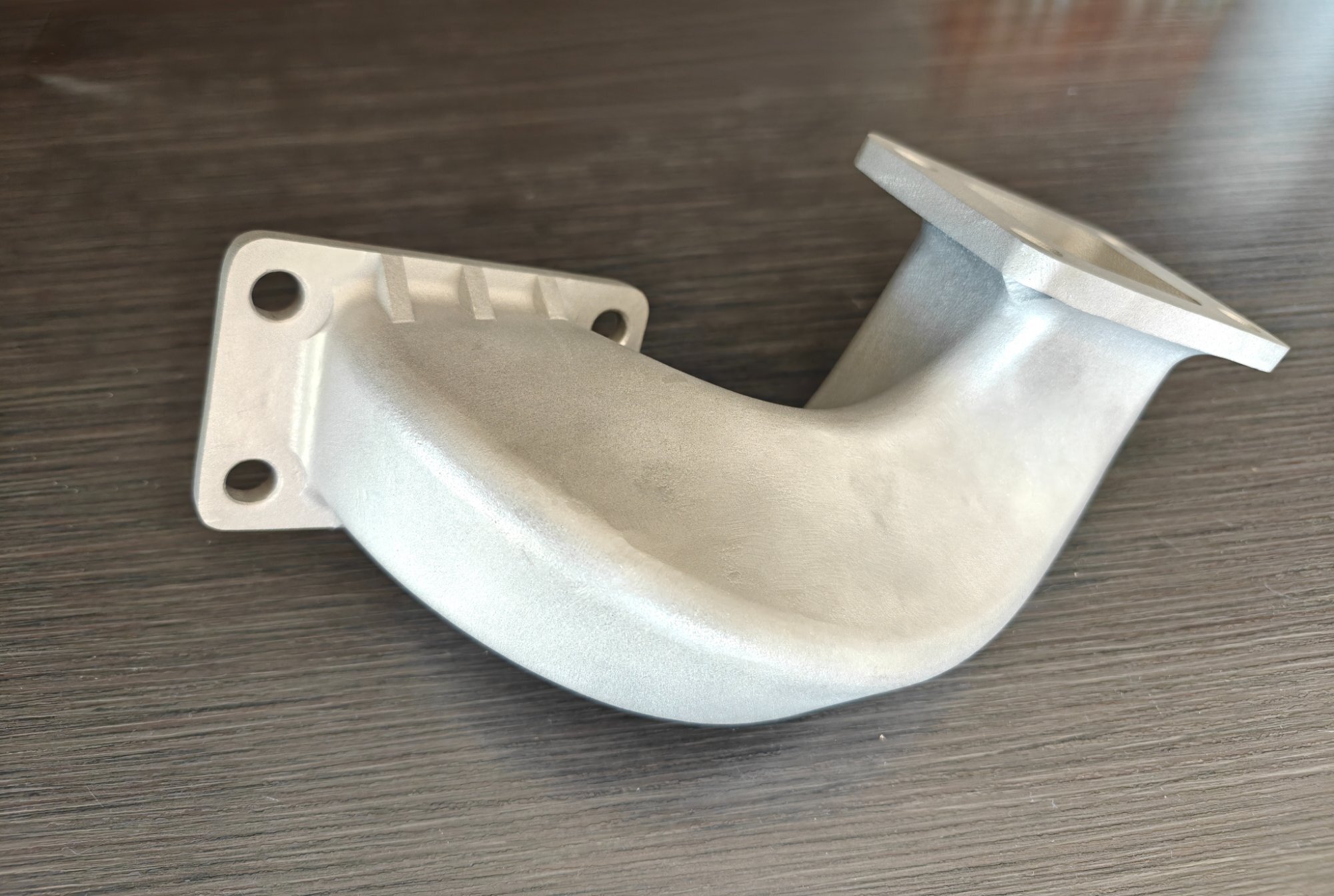

  3. Tänkte uppdatera tråden lite här, kommer nog bli en beställning igen av 3D-printad metall. Denna gång kommer det dock räcka med aluminium då detta bara är ett tryckrör så det ska bli intressant att se hur även det kommer att se ut.

  8. I runda slängar hamnade notan på 2500kr med kina som ursprungsland, motsvarande i Tyskland skulle den kosta 22000kr att få tillverkad. 😬

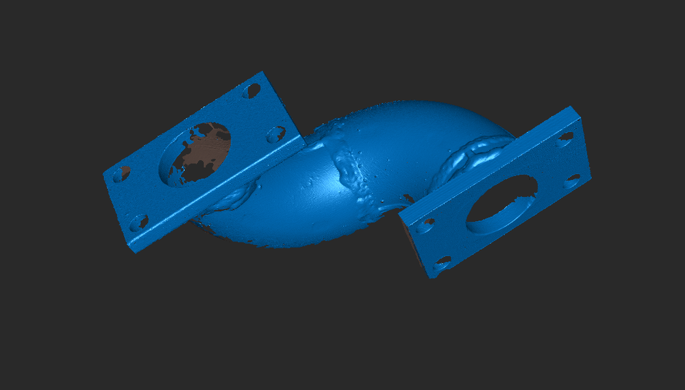

  9. Tjena allihopa! Har smugit runt här på forumet ett tag och tänkte att jag skulle lägga upp en tråd där jag kanske kan fortsätta att posta och visa upp fler projekt med tiden om intresset finns. Detta projekt började med att en kompis kom till mig och undrade om jag inte kunde 3D-skanna en turbo adapter för att sedan få denna 3D-printad, den han fått byggt till sin 190D levde inte riktigt upp till förväntningarna, krokiga flänsar efter svetsning och suboptimala hål för flöde var väl största problemen 😉 Sagt och gjort så gjorde jag en snabb snabb 3D-skanning av hans befintliga del, här var jag bara intresserad av att hitta vart flänsarna höll till i rymden så att jag kunde skapa plan och rita upp nya flänsar. Därefter lyckades jag få till denna som ett första utkast som även blev sista, egentligen hade jag velat utsmycka den lite extra men då kompisen var ivrig att få iväg modellen så fick jag nöja mig så här, sen är det ju även så att när man 3D-printar metall så kan man ju säga att ju mer material ju dyrare blir det. 😄 Efter 3 veckors väntan så hade Postnord hängt en suspekt stor påse på postlådan vilket visade sig att vara den lilla adaptern som dykt upp! Att summera från detta projekt är att ribborna som jag la till mot grenröret för att förstärka lite mot vikten hjälpte avsevärt mycket med att hålla flänsen plan vid utskriften. Men båda sidorna var ändå så pass plana att det gick fort att bara putsa dom ren mot en bandputs. Det var väl allt för denna gång och hoppas någon kanske finner detta någorlunda intressant, om ingen misstycker så kan jag uppdatera denna tråd i framtiden. Trevlig helg!
