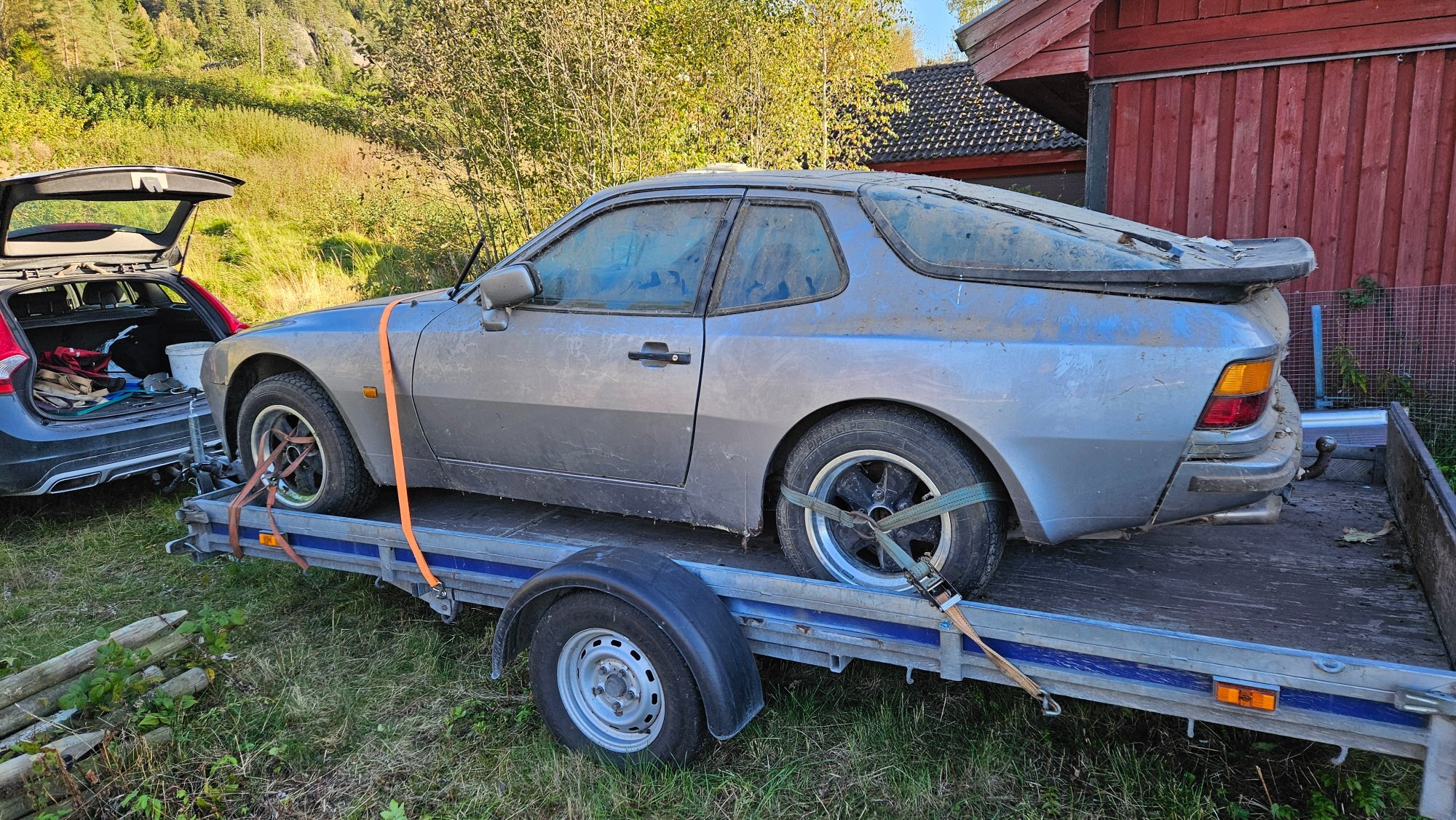

Lyckades "vinna" en auktion. Glad i hågen.... Visade sig att den stått på backen I 20 år med ena fönstret öppen under en carport. Rostig och helt möglig inne.
Rev ur alltihop och fick tvätta bilen invändigt med specialmedel bara för att slippa stanken i verkstaden.
Enda boten mot rost = vinkelslip. Hatar dessutom att laga rost = egen konstruktion, mao rörram, vilket är kul.

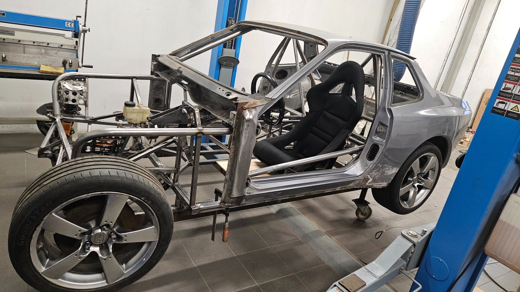

Gifte ihop karossen med underdelen på chassiet. Har nog räknat fel på några höjder...20251116_174925.thumb.jpg.92be19fd02ad486bd64d1e5e90785733.jpg
Inga större problem, får höja mittensektionen något.

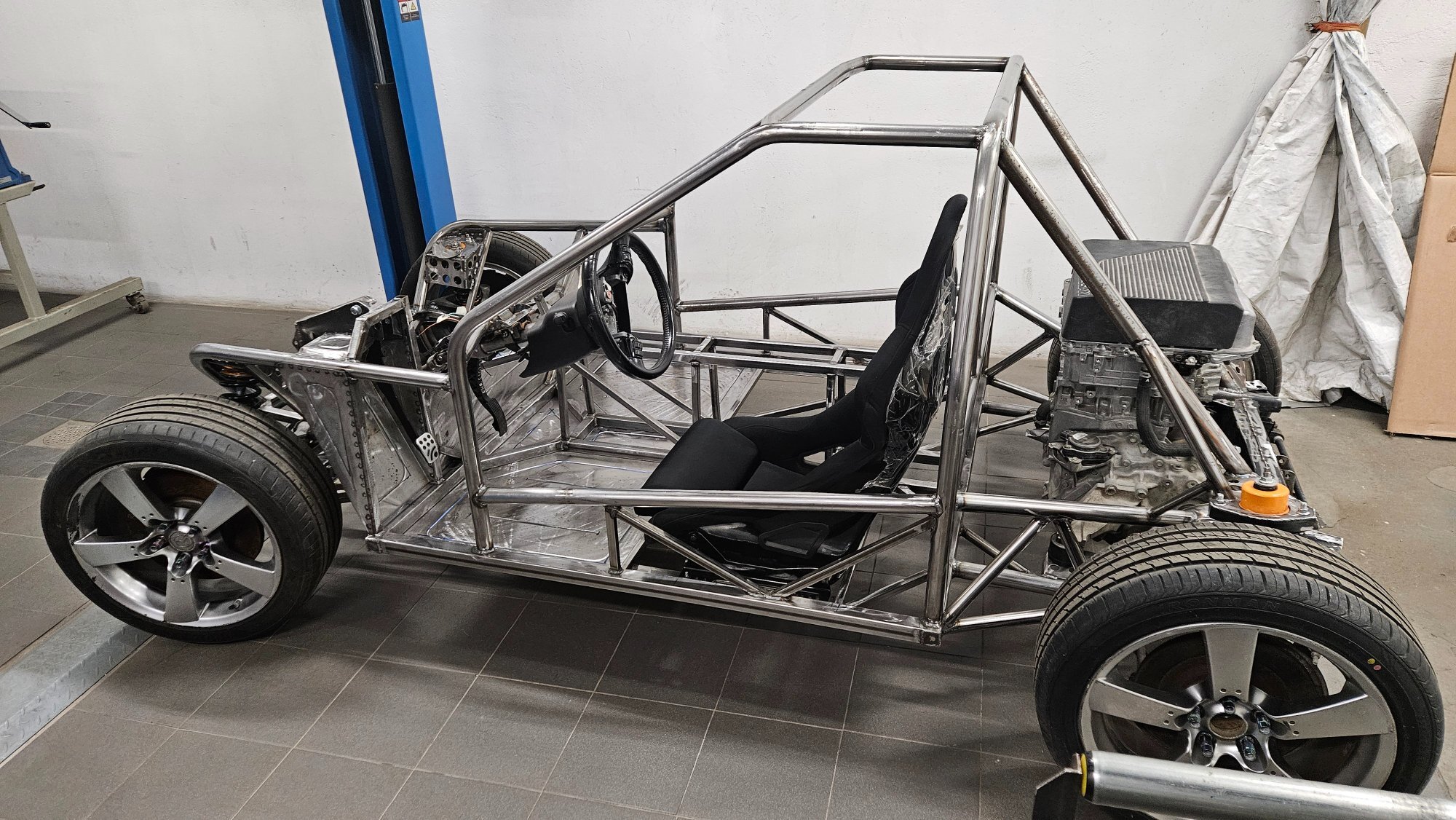

Har svetsat störtbåge. Kan nu börja binda ihop fram och bakvagn.20251120_143111.thumb.jpg.57a9649d7b51ca40760d6a58bb3448b6.jpg
Fortsatt med chassiebyggnation. Måste rita upp batteriboxen då den ska integreras i chassiet framtill. Inga onödiga rör.
Väldigt svårt dock, väldigt enkelt att bara sätta rör kors och tvärs. Har gjort om ett flertal gånger för att minimera rör/vikt.20251121_164631.thumb.jpg.7eb54c6da6883b5451d5876155d8cbc3.jpg

Lyfte på karossen för att kolla att alla höjder är korrekta, verkar stämma. Kunde t.o.m höja/förlänga bromsarmen med 25 mm för bättre kraft.20251213_120012.thumb.jpg.efc6d99a619531c3b3f1af722fc82a94.jpg
Byggt ytterligare en gokart..20251213_144845.thumb.jpg.ec35054c23b2ebc20b7f29cee53baf85.jpg
Annars mycket kliande i huvudet för hur få ihop kaross och chassie på bästa sätt, eller ska den vara lös ?

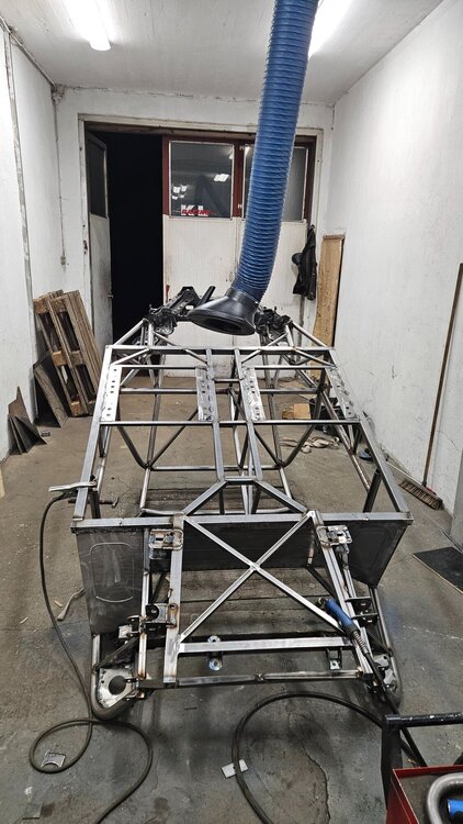

Sprättat loss chassiet från jiggen och börjat helsvetsa. Blir vägning efter golvplåtarna kommit dit. Spännande vad chassiet kommer att väga ??
Edit:
Eltrucko chassiet, ( namngiven av LUPUS), vägde in på 177 kg.
Tippar på 140 kg 👍
Hoppas det blir första och sista gången jag ser den upp och ner..20251216_174904.thumb.jpg.c198fd3d424b5aed0e33fc0b53e37d87.jpg
Mvh Pär
Edited by steel
Chassiet vägde 128,7 kg, bättre än förväntat👍

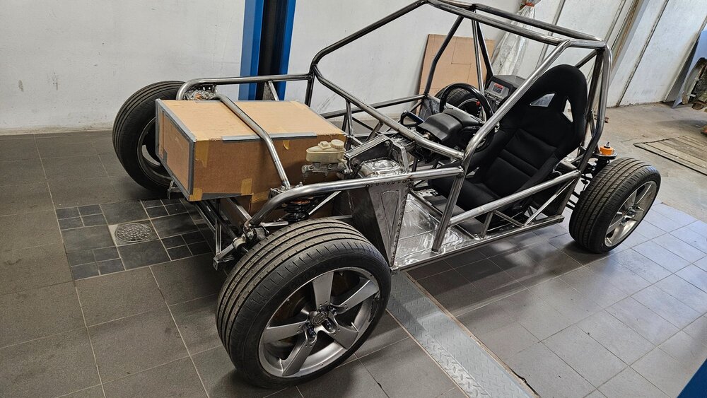

Fått dit hjulupphängningar, ratt pedaler och motor. Skruvade även dit PDM:en, känns stor och tung, men får vara så för nu. Är annars nöjd, fick ihop det bra till slut.20251218_200743.thumb.jpg.c664d7deab0f82683b326ec414d25507.jpg

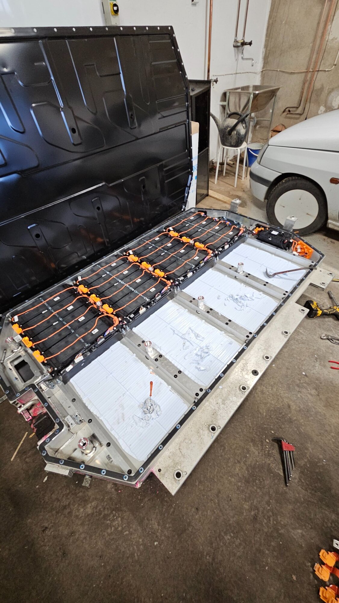

Har plockat isär EV6 batteriet för att kunna mäta upp modulerna för konstruktion av batteribox. 20251222_120307.thumb.jpg.8f29e58b37027134ea840e6b5ca3e59a.jpg
Sitter 32 moduler med 2p6s då det är ett 800V system. Ska ha hälften dvs 16 moduler vilket blir 96s ca: 400 V. Resterande batterier är till ett annat spännande projekt. Modulerna mäter bxlxh 140x430x11. 20251222_162808.thumb.jpg.b3b3d5af3e5ed0bb2fd26967e3572006.jpg
Här ser man kylkanalerna som slingrar sig under batteri cellerna. Det blå på botten i lådan på första bilden är en pasta som gör att cellerna får kontakt med ytan där kylvätskan cirkulerar.

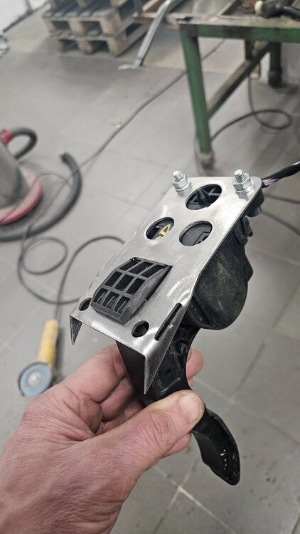

Har lagt åtskilliga timmar på gaspedalen. Testat 3 olika med olika infästningar, inte nöjd. Den som passade bäst lyckades jag inte hitta pinouten. Var nån 5 stifts Bosch som bara fanns på MB Vito nån enstaka årsmodell. Testat och mätt till vansinne😡

4:e gaspedalen passade utmärkt. Ursäkta tjatet men CNC:n förenklar bygget enormt. Fäste med flänsar och lättningshål.20260104_114257.thumb.jpg.35f40d884916a60d35e52329705e7a7c.jpg
Nu blev det bekvämt.

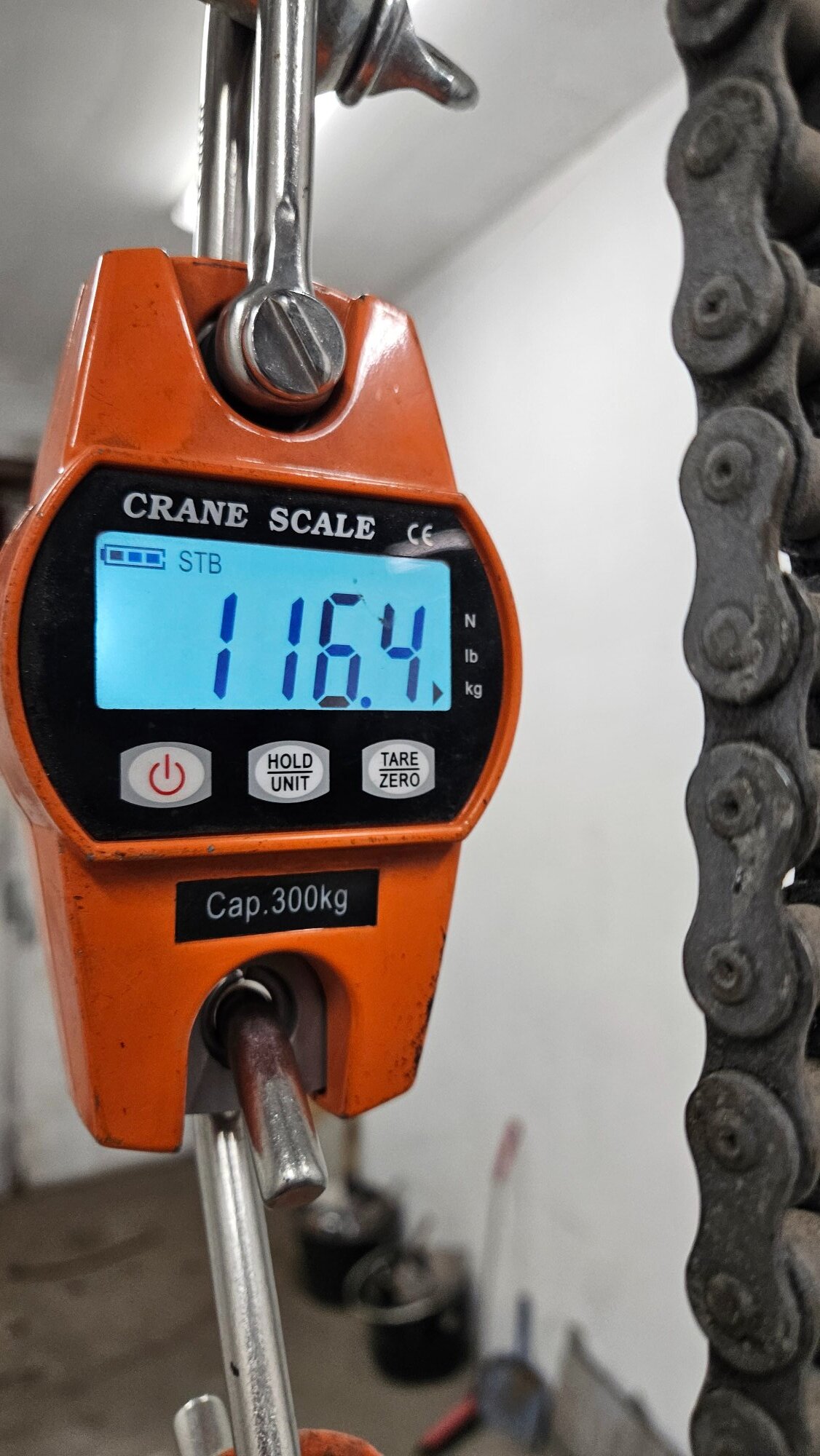

Roade mig med att väga Leafpaketet då jag ändå lyfte ur motorn för att ta bort handbromsfunktionen ur växellådan. 20260107_161836.thumb.jpg.3313233276a0863fe469794fb71c4df2.jpg
Blev positivt överraskad då vågen stannade på 116,4 kg  !! Enligt uppgift ska den väga 140 kg.20260107_161725.thumb.jpg.cf01605197107ccb51c8d625a0c58056.jpg
Vägde även PDM:en (dc-dc, laddare och högvolt kopplingslåda) delen längst upp. Vägde även motsvarande från Mitsubishi Outlander. 20260107_165231.thumb.jpg.ef0953ca88c354efe078023f10639d00.jpg
Sparar 11 kg i vikt med Outlanderns låda men tappar i laddningeffekt. Får endast typ 20 km distans i timmen mot 40 km med Leaf. Nää, det blir drygt.  Man har ju även chademo DC laddnings möjlighet i Leaf PDM:en.

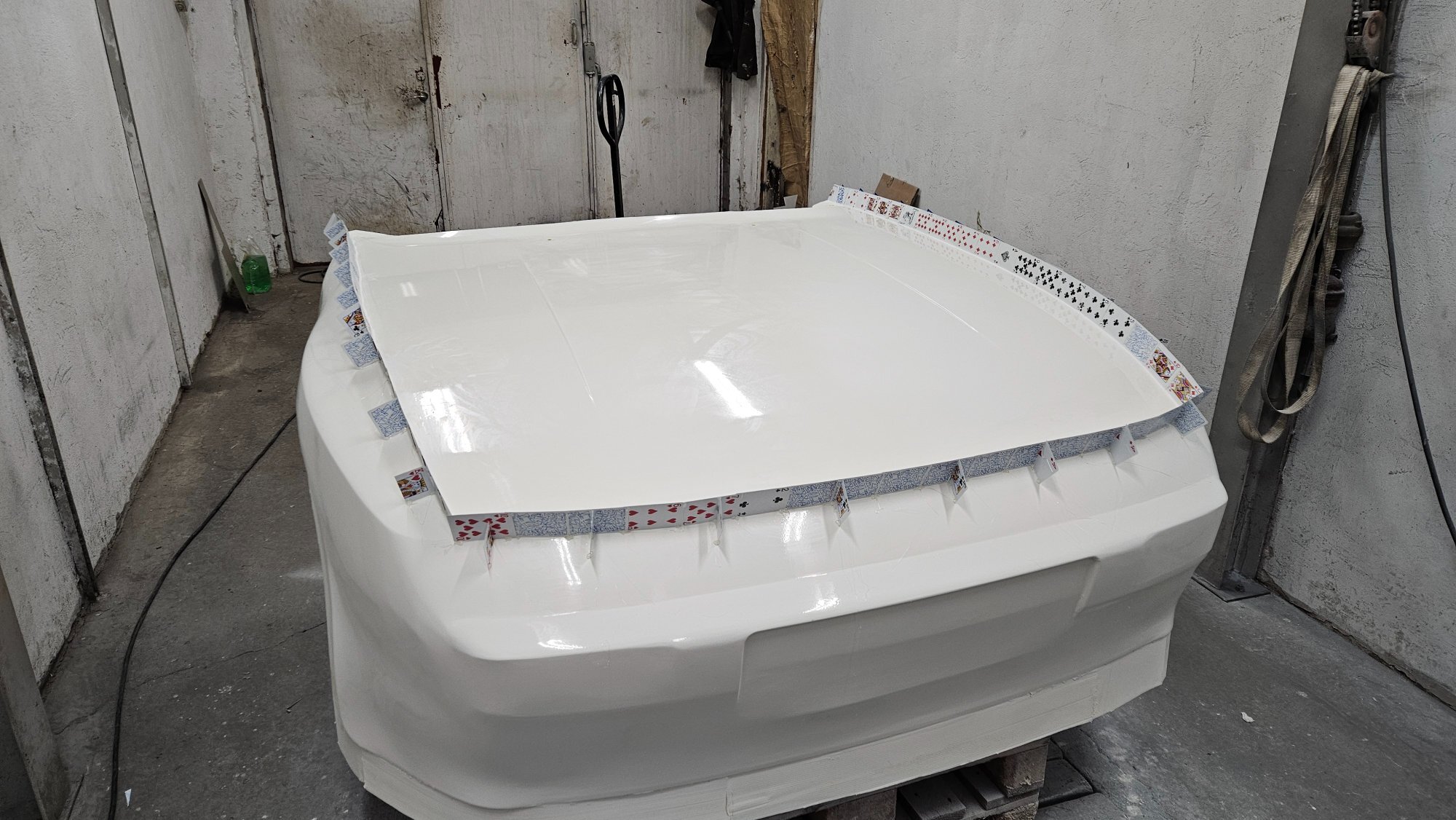

Nästa vaxning och förberedelse för gjutformar. Ska bli kul 😃
Har börjat tillverka delar till batteriboxen. Mycket att ta hänsyn till.20260115_174252.thumb.jpg.00abe911d1c1365885e7bdf929e8d6ea.jpg
Gick torr på material.
Väntar på att 2k lacken ska härda riktigt för att undvika problem med formen till fronten.
Edited by steel
Snart klart för gjutning. Vax, spelkort och PVA.

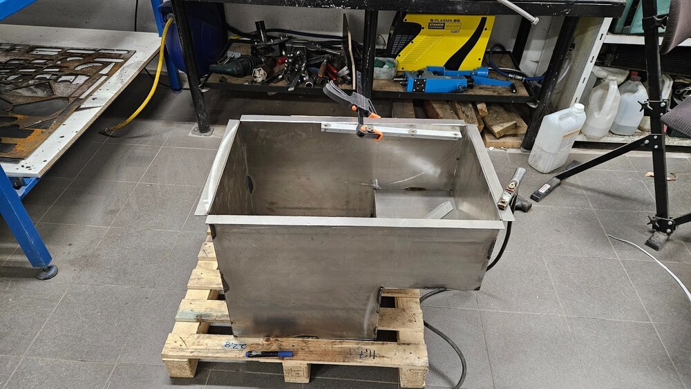

Har börjat bygga på batteriboxen. 2 mm plåt. Sparat 7 kg om jag använt 4 mm aluminium. Har dock inte material eller förmåga att bygga i alu. Får vara uppgraderingspotential.
Tyvärr gjorde jag ett 10 mm misstag på bredden av boxen. Som tur var kunde jag fräsa av 5 mm på aluvinklarna som batterimodulerna ska vila på. Blev positivt ist, mindre plåt, smalare skenor och mer hål. Lättare👍
