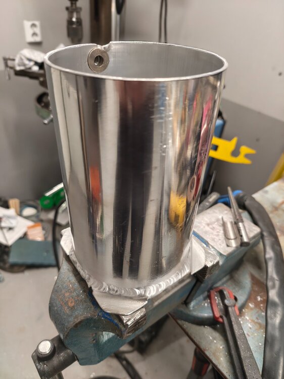

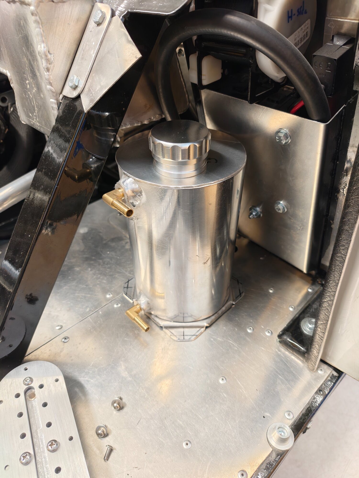

  3. Pedalstället klart och på plats samt behållarlådan. Började skalat av all tejp från hjulupphängningen samt dragit kopplingar till bromsar m.m. Kvarstår arbete i bakvagnen innan man kan fylla systemet och lufta.
  4. Handtag för att dra pedalstället i sina lägen på plats. Och växellänkaget ihopkopplat och torrkört. Funkar, men inte helt smärtfritt. Räknar med att lite runtkastad olja för o smörja synkringarna borde göra sitt. Sist så har jag krympt lådan för bromsvätska lite då det blev för trångt mellan pedalställ och slangarna till värmepaketet. Nu borde det få plats Avslutade kvällen med o skruva dit vätskebehållarbrunnen och rensa av pedalstället i förberedande syfte för morgondagens arbete med linhjul och nytt vajerfäste.

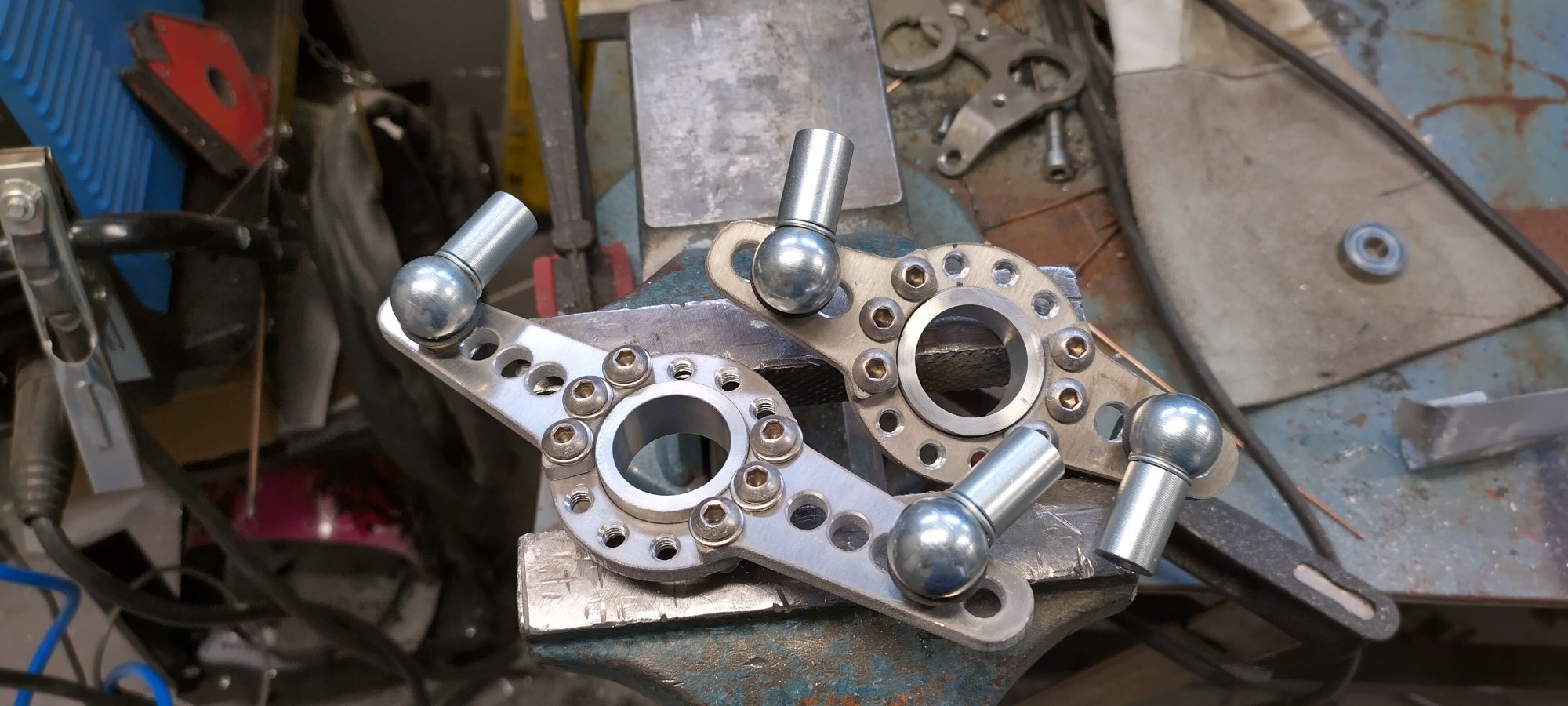

  12. Ni som har era bilar rullande. Vad har ni erfaret är behovet av värmeskydd? Blir svårt o skydda allt från grenrör o avgassystem i dessa bilar. Samtidigt så tillåts en hel del luft o strömma genom motorrummet delvis av detta skäl skulle jag tro. Vart och hur bör man skydda tro? Har sett vissa som satt skydd över hels motorrummet, medans de flesta verkar skydda det som är väldigt nära bara. T.ex. tvärbalken i hästskon, tändkablar o kabelhärva. Söker som sagt tips på ämnet då värmeskydd kostar en slant, o jag vill inte att motorrummet och insidan av karossen ska se ut som ett enda stort godispapper heller så 😅

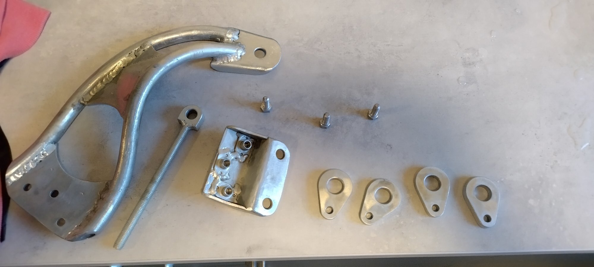

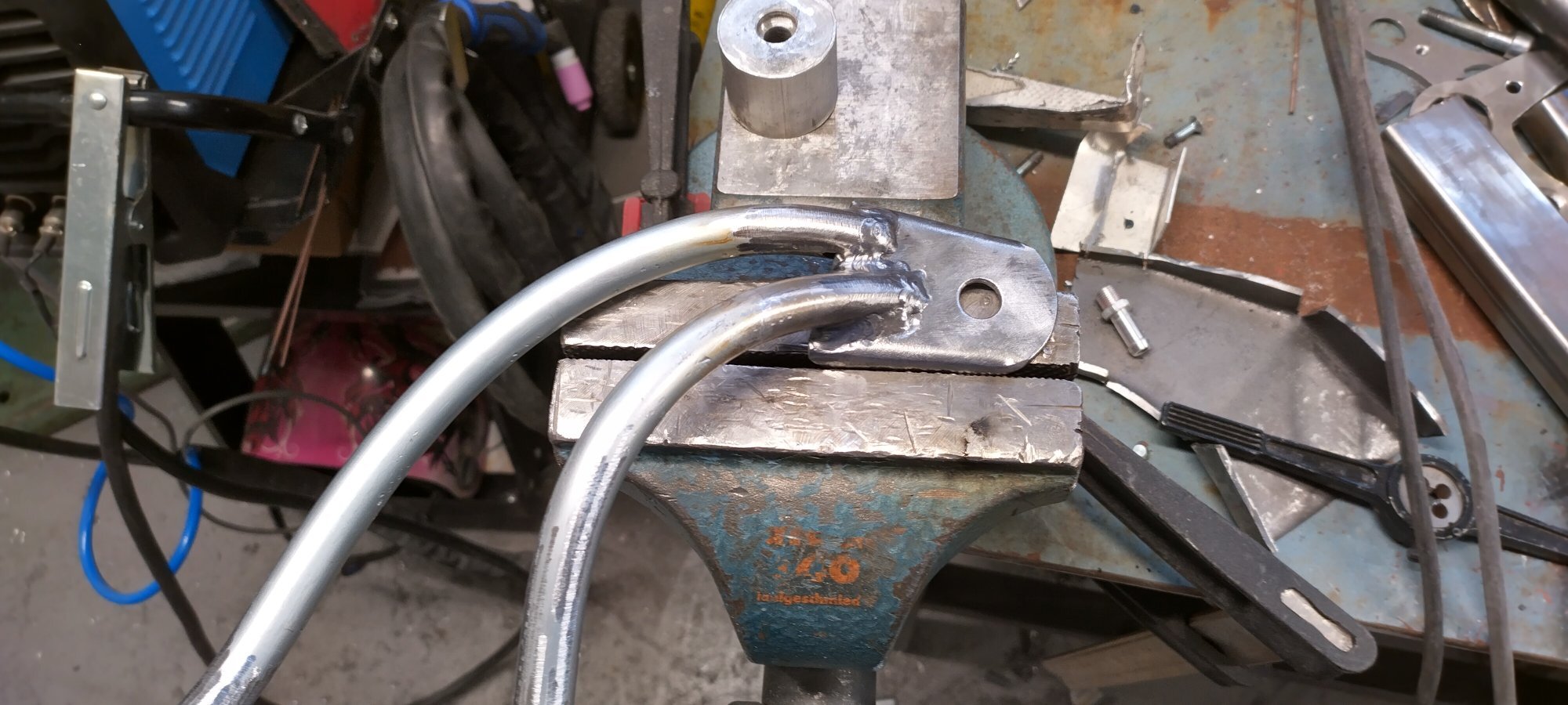

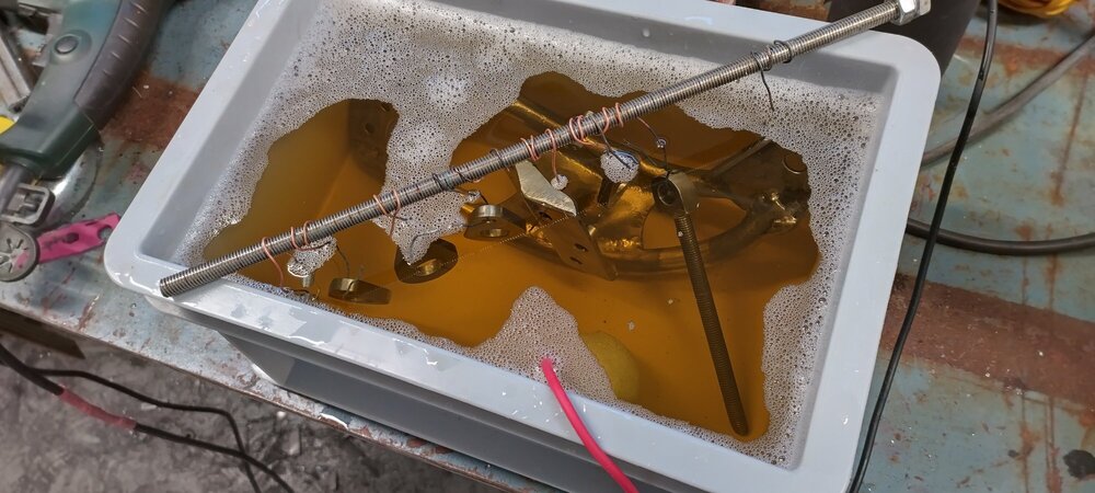

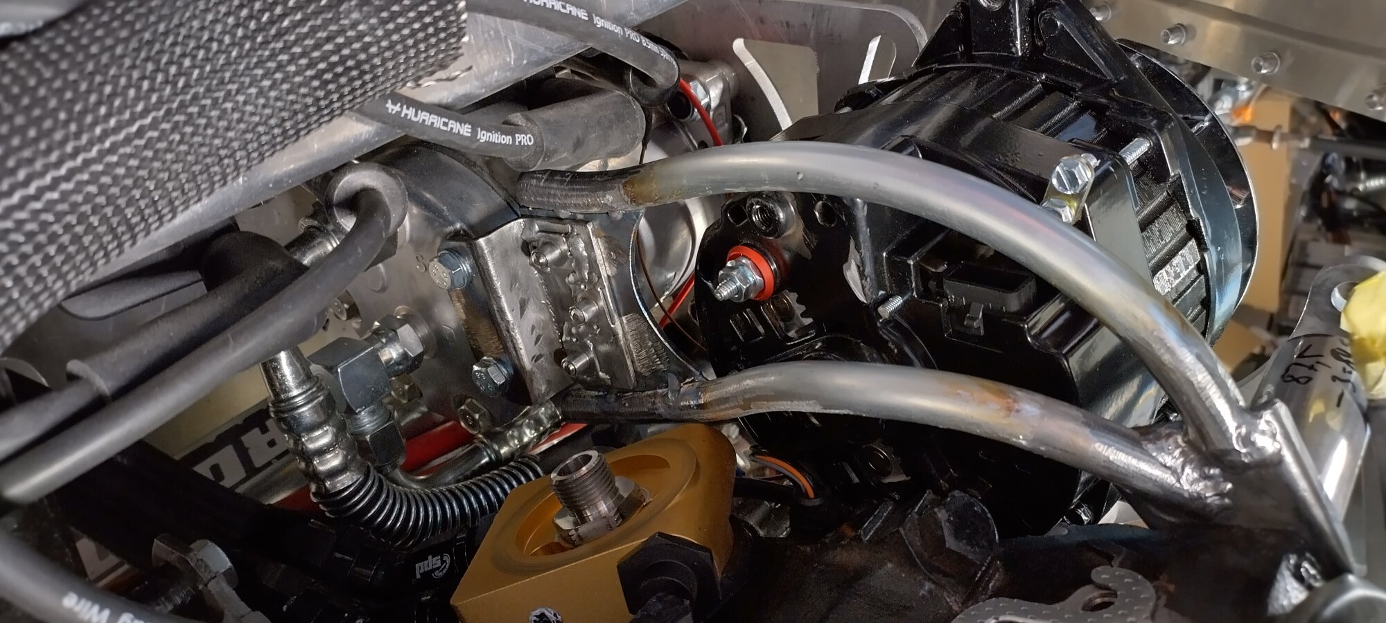

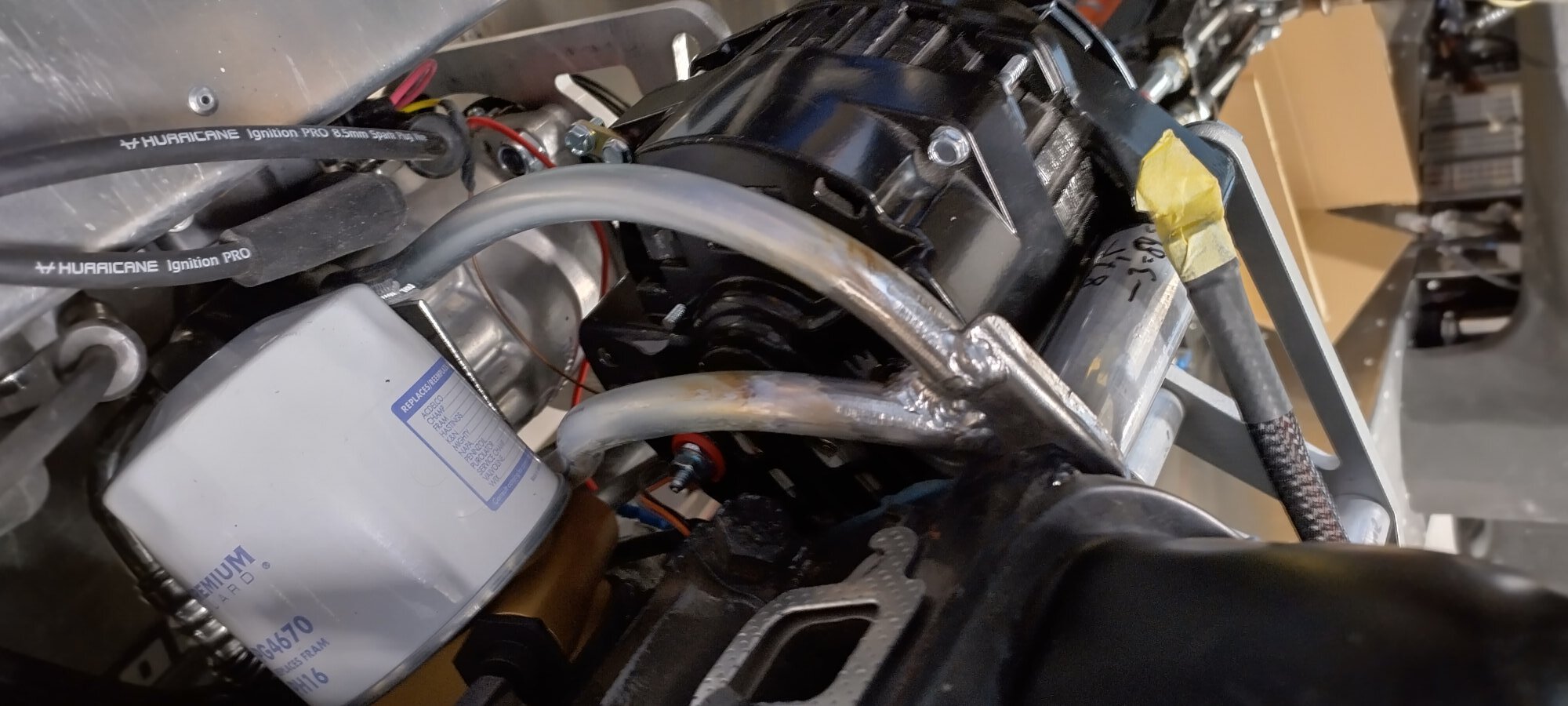

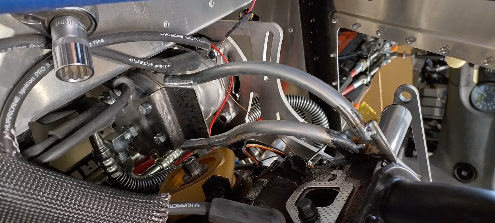

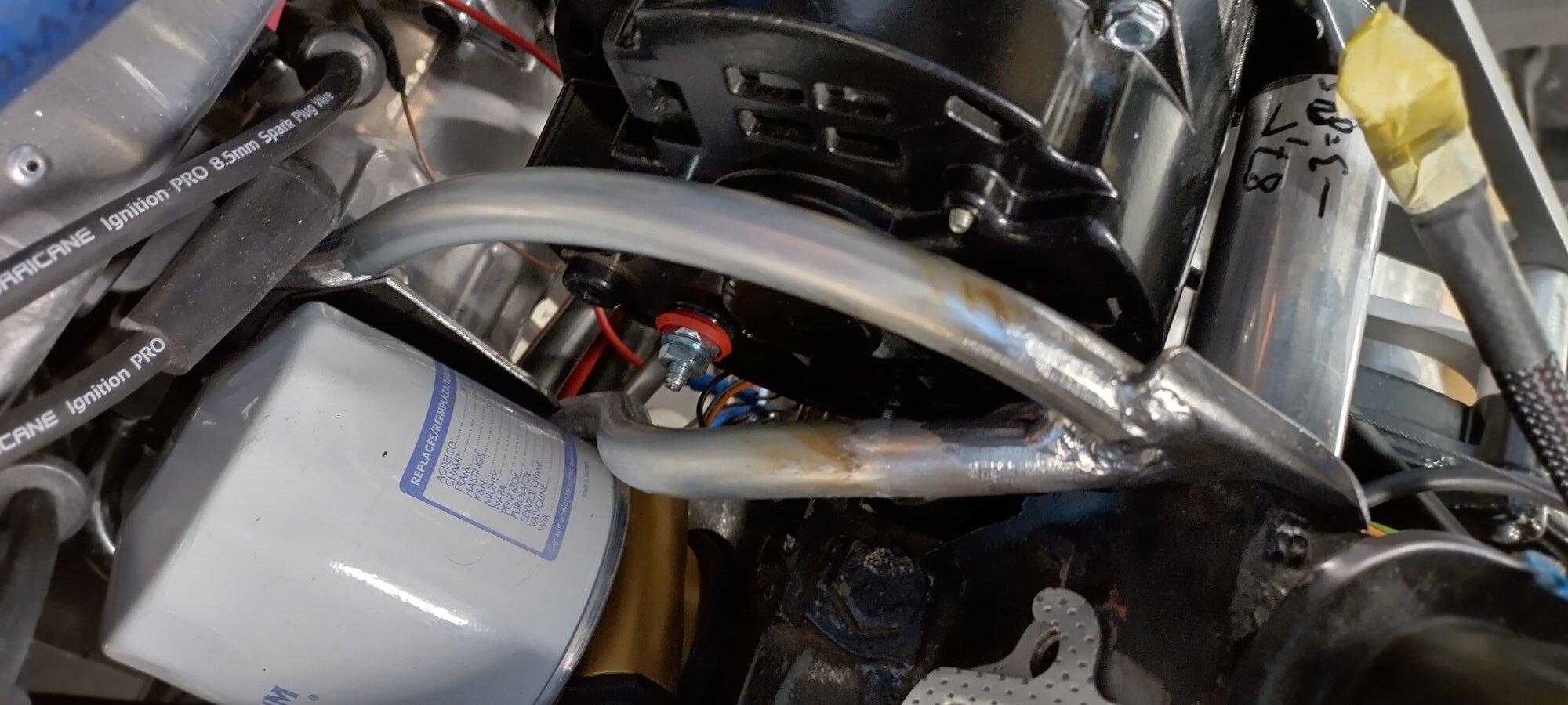

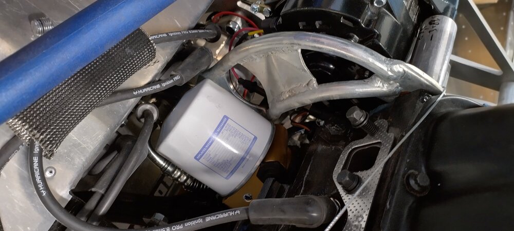

  18. Fästet på plats och håller för egen kraft upp bakre delen av pumpen. Färdigställer med ett par plåtar längs rören och zinkar sen alltihopa.

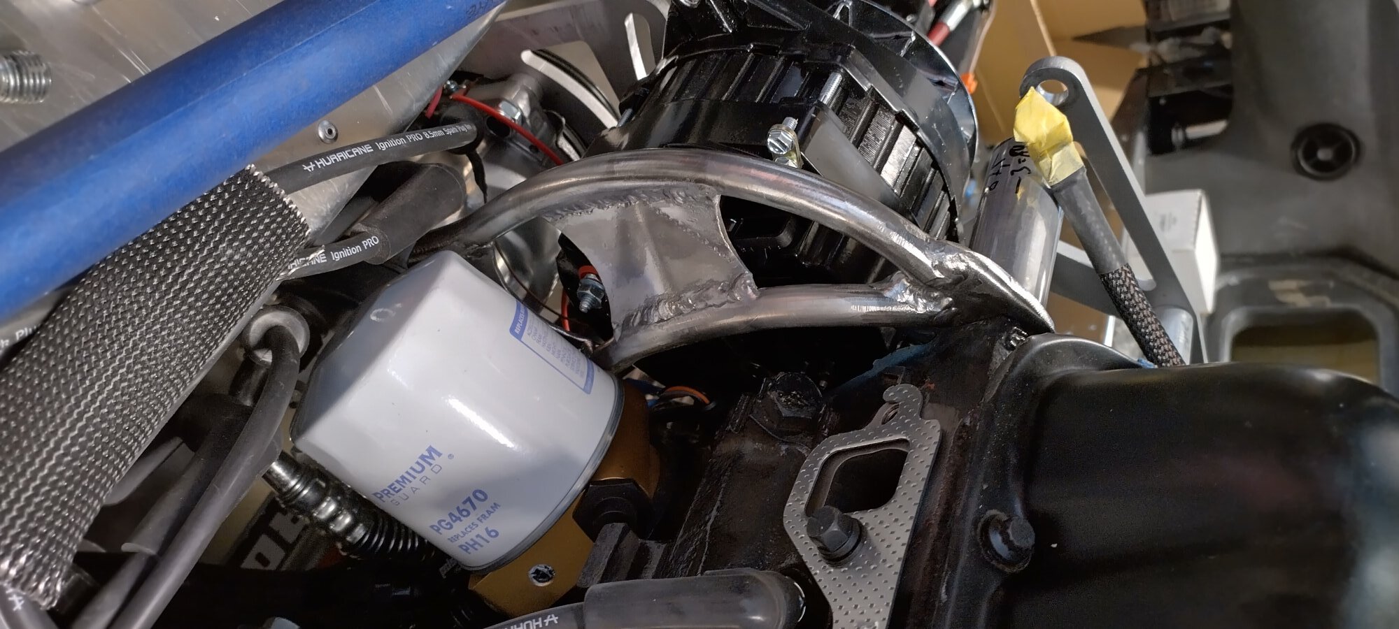

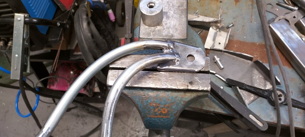

  20. Idag vart en bra dag. Fick hem hydraulrören jag saknat och lyckades bocka till dem väl på hemmaplan, vilket sparade en dag för mig o arbete till hydraulkrökarna på jobbet. Riktigt nöjd nu ned nya fästet och frigången det ger. Testade montera upp generatorn och ställde den i yttre och inre läget för remspänning och det lirar bra. Så nu kan jag mäta in positionen på pumpen och slutföra fästet innan den åker ner i zinkbadet med lite smågrejer till krängningshämmarna. 😁 Ni får ha överseende med rotationen på bilderna, verkar fortfarande inte fixat.

  24. Komplettering, ritat upp lite snabbt en prototyp som printas i PLA så jag kan testa mig fram lite. I centrum skall ett aluämne in på 35mm samt dubbla kullager 10x26x8. Då kan jag bulta ena direkt på nedre bulten. Den övre som skall ansluta till den längre vajern måste jag tillverka ett fäste för. När allt är utprövat på sin plats så får jag avgöra om hur länkarna skall se ut, dvs. vinkelled, kulled, eller vad som lämpar sig bäst för vinkeln som blir.

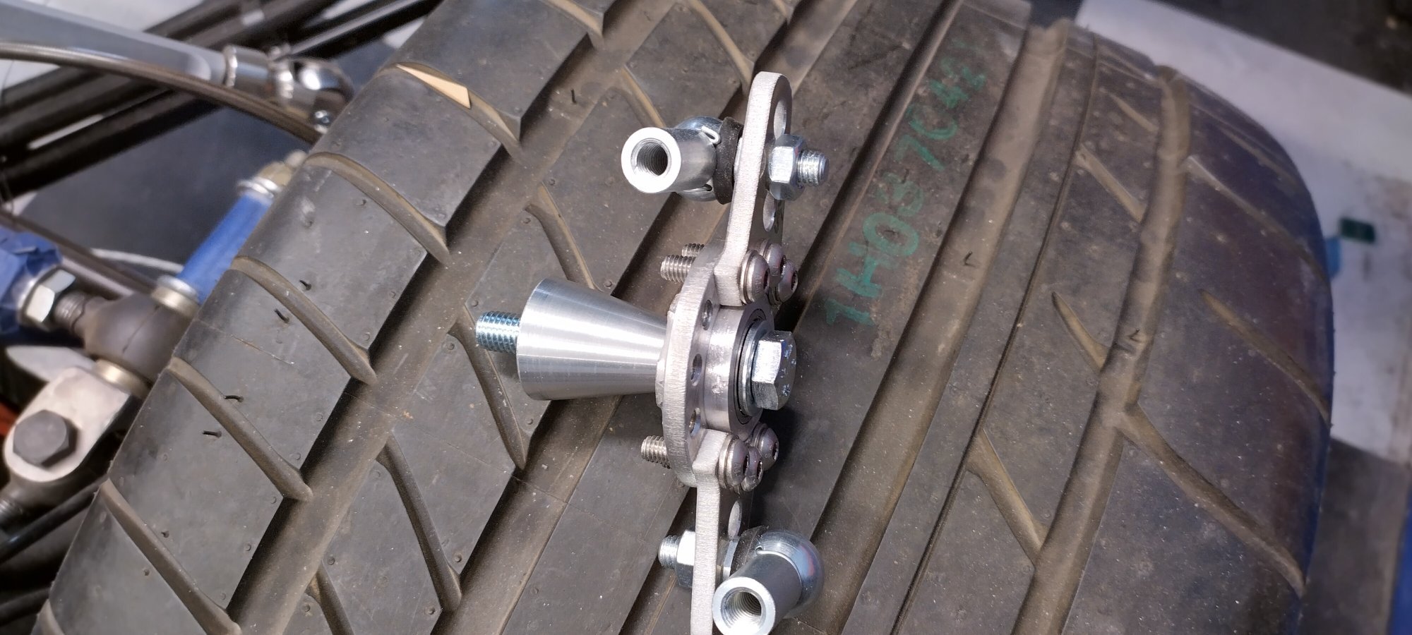

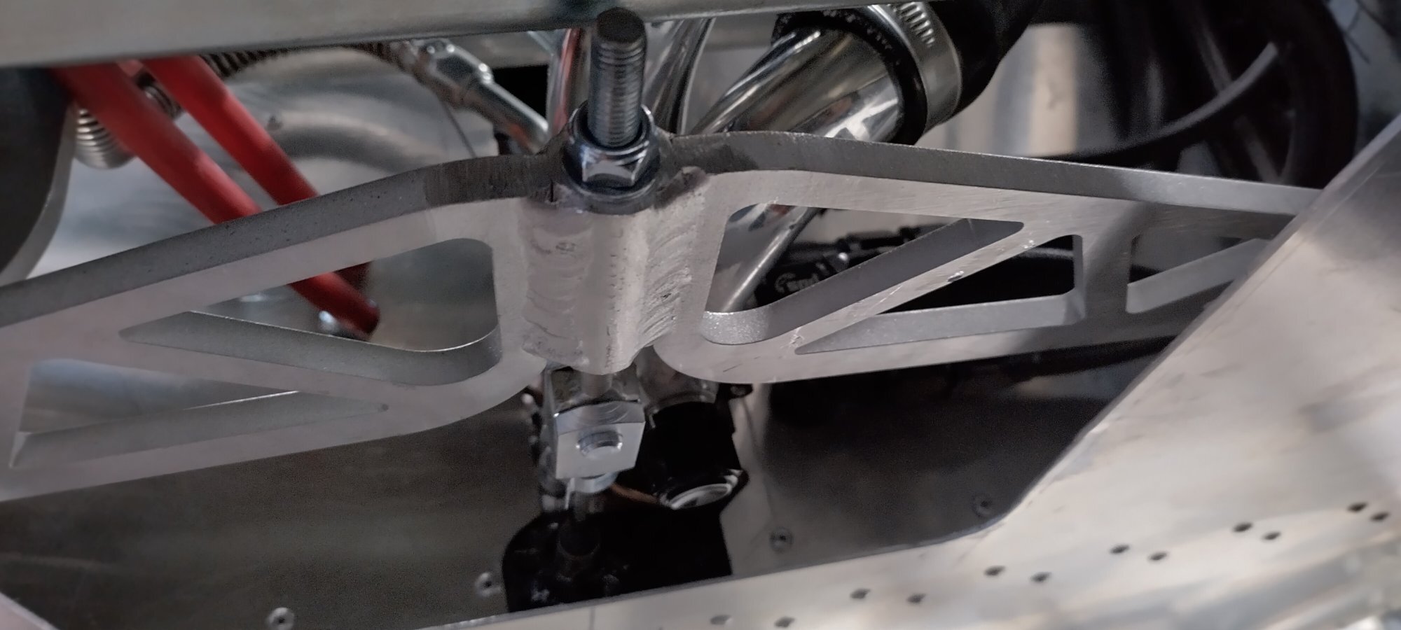

  25. Har klurat o svurit om växelvajrarna ett tag nu. Ledsnade rejält och bytte bana där jag istället för att kröka runt vajrarna ändrar riktning på länkaget och länkar om via länkarm med pivotpunkt (bell crank på engelska, inte en susning om svenska ordet) så att rörelsen byter riktning och jag behöver därmed inte pricka armarna på lådan längre då jag bygger egna länkarmar med förutsättningarna som blir när vajrarna ligger vettigt. 😊 Dags o rita upp lite skärfiler för att få till länkningen på detta och kunna knyta ihop säcken nån gång.
