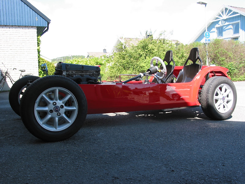

Jocke4U Posted June 7, 2010 Author Share Posted June 7, 2010 En liten uppdatering.. Tog ledig i fredags då det har varit lite för mycket på jobbet och behövde lite egentid med bilen :) Fixade fast lite bromsrör till bakre systemet men har ett rör kvar till främre systemet Sen knåpade jag ihop en ställning till tanken, skall tillkomma lite fästen för bandet som skall hålla den på plats. Det är ganska tajt och hoppas allt funkar senare men har testat med lite kaross-bitar så jag tror det skall gå :) Annat är att säkerhetsbälten har inhandlats och delvis monterats. Handbromsen är monterad och inkopplad, är dock inte helt nöjd med bromsverkan men kanske blir det bättre med lite inslitning (nya skivor och belägg). Dragningen av vajern är gjord enligt Westfields rekommendationer men tajt vid diffen. Dock har jag inte Westfields handbromsspak eller vajer. Just det....tyckte sen att NeoZeven har vuxit till sig hyfsat och borde kunna stå på egna ben för första gången. På med "ful-hjulen" och fixade lite och sen ut i det underbara sommarvädret :D Link to comment Share on other sites More sharing options...
DomiSeven Posted June 7, 2010 Share Posted June 7, 2010 Jag tycker det räcker med karosseri sådär, ser ju lagom rått ut ;) Skrivet på min Nexus One med Tapatalk Link to comment Share on other sites More sharing options...
Kilkenny Posted June 7, 2010 Share Posted June 7, 2010 Den där är på god väg att bli riktigt giftig! :racesmile: Link to comment Share on other sites More sharing options...
Thornad Posted June 8, 2010 Share Posted June 8, 2010 Sol och fint väder, Bilen på gång, Vad kan man mer begära? Ser riktigt bra ut hela bygget. Kör hårt, // Peter Link to comment Share on other sites More sharing options...
Jocke4U Posted June 8, 2010 Author Share Posted June 8, 2010 Gäller att hålla tillräckligt tempot nu så den blir klar till nästa säsong ....risk att dom där fönstren som skall målas flyttas till nästa år :) Link to comment Share on other sites More sharing options...
