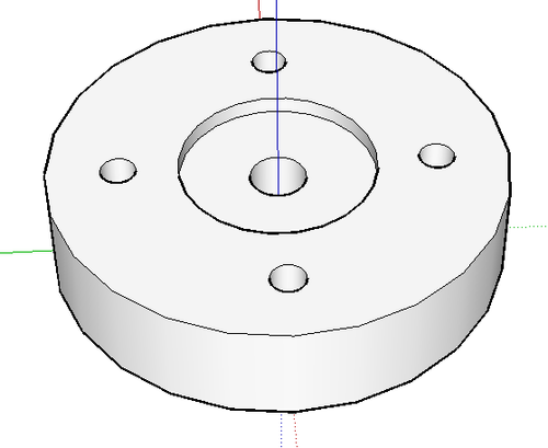

Jocke4U Posted September 15, 2009 Author Share Posted September 15, 2009 När man gick i skolan så var man rätt bra på CAD men många år senare svär man sig sönder :banghead: :banghead: Fick i alla fall ihop något kring växellådsadapter så man kan bilda sig en uppfattning hur det kan komma att se ut (ideer tagna från Rickard :prop: ) NOTE: Nu är det inte från något CAD program utan Sketchup :) Link to comment Share on other sites More sharing options...
LUPUS Posted September 15, 2009 Share Posted September 15, 2009 Hm det ser inget bra ut..... Du börjar ju i rätt ände :prop: skaffar alla delar och förbereder, fortsätter du så här är du klar till sommaren.Då kommer du ju missa 5-6 års bygg fas. ;) Link to comment Share on other sites More sharing options...
LUPUS Posted September 15, 2009 Share Posted September 15, 2009 (edited) såg nästa inlägg nu oxå . tips förbered den klumpen med x antal rillor eller liknande som multiplicerat med din diff ger ett jämt och fint nummer. För där kommer du vilja stoppa puls mätaren till t5 bil hastighet. exempel i mitt fall 3.7 i diff x 10 = 37 pulser men det beror ju på din diff EDIT 10 är vad jag borde ha men just nu har jag 6st = halv bra --> 22.2 pulser per hjul varv Edited September 15, 2009 by LUPUS Link to comment Share on other sites More sharing options...

Jocke4U Posted September 15, 2009 Author Share Posted September 15, 2009 Lupus: Tack för tipset. "Jämt och fint nummer"? Med min diff som skall vara 3.36 så skulle det innebära "best shot" på 3.36 * 25 = 84. Är det korrekt uppfattat? (många rillor blir det) Skall verifiera utväxlingen oxå. Rillorna, hur breda/djupa bör dom vara för att funka med en pulsgivare? Link to comment Share on other sites More sharing options...
Jocke4U Posted September 15, 2009 Author Share Posted September 15, 2009 I all välmening så kan jag hjälpa dig frigöra mer tid för byggande nästa sommar, din ducce kan jag hålla spindelvävsfri nästa sommar. Snällt va :) Gud va bra ...den skall säljas till våren så det är bara att kika förbi med checkhäftet :D Link to comment Share on other sites More sharing options...
LUPUS Posted September 15, 2009 Share Posted September 15, 2009 Lupus: Tack för tipset. "Jämt och fint nummer"? Med min diff som skall vara 3.36 så skulle det innebära "best shot" på 3.36 * 25 = 84. Är det korrekt uppfattat? (många rillor blir det) Skall verifiera utväxlingen oxå. Rillorna, hur breda/djupa bör dom vara för att funka med en pulsgivare? tror jag egentligen har 3.71 men inte fan kan man vara så noga. 3.36 kanske kan anses vara 3.4 med lite avvikelser. Annars är 3x3.36 väldigt nära jämt... kanske fungerar då kan du mäta på bultarna som jag gör. Link to comment Share on other sites More sharing options...

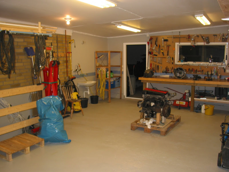

cealm Posted September 25, 2009 Share Posted September 25, 2009 (edited) Det kommer bli en fin bil det där. Och förresten vilket snyggt garage / verkstad du har att vara i. Hur ser planen ut, tokskruvning och klar imorgon helst eller klar till mars april nästa år. Edited September 25, 2009 by cealm Link to comment Share on other sites More sharing options...
Jocke4U Posted September 26, 2009 Author Share Posted September 26, 2009 Michael Th: Färgen kallas "Post Office Red". Min kamera är alldeles för gammal och gör väl att färgerna ser lite konstiga ut kanske. Här ser du bättre bilder av annan bil med samma bakände: http://jarkeborn.se/index.php/neozeven/planering Cealm: Planen är inte tokskruva utan ta det i lagom hastighet allt efter tid och plånbok. Som jag skrev i tidigare inlägg "Grundplanen är väl SFRO 1 vinter/våren 2010 och sen siktar jag på SFRO 2/buller/regbes under våren/sommaren 2011...sen är väl planer till för att ändras" ....det finns ju en del "väl" och "siktar" ... :) Just nu måste dessvärre renovering av en toalett få lite tid men kommer såklart finna NeoZeven-tid också. Lupus: Besök av entusiaster/intresserade är alltid välkomna :prop: Hitta.se har min lokalisering ;) Link to comment Share on other sites More sharing options...

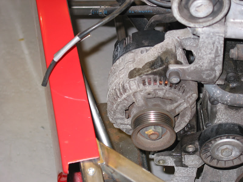

Jocke4U Posted October 20, 2009 Author Share Posted October 20, 2009 Någon som har tips och erfarenheter på att ersätta remdriven vattenpump med elektrisk? Likaså är det väl tajt vid "oljehuset", tydligen skall det finnas ett med anslutningarna framåt i 9-5/9-3 (nån som har detta eller ännu bättre nån som har ett och kan sälja till mig) Sen funderar jag hur lånt bak jag kan/skall sätta motorn med tanke på rörelser. Vad har ni för avstånd mellan motor och ev.chassidetaljer ? Link to comment Share on other sites More sharing options...
Thomas Posted October 20, 2009 Share Posted October 20, 2009 varför eldriven v-pump? ont om plats eller annat? det finns 2 vägar att gå. 1. sätt elmotor som driver originalpump 2. en helt elektrisk. men man måste göra nåt åt originalpumpen! oftast går det att slakta bort impellern. tänk också på att vattenpumpen behöver inte gå snabbt för att nå sitt pump max flöde. Link to comment Share on other sites More sharing options...
Jocke4U Posted October 21, 2009 Author Share Posted October 21, 2009 Ja, det är främst ang. platsbrist. Dels så ligger pumpen mkt nära chassit och snoolikt svårt att få till det med anslutningarna. Sen kan ett ev. frånvarande av vattenpump förenkla dragning av styrningen..... Enklast är ju dock om den kan sitta kvar....om jag vinklar motorn så den står (mer) rakt så borde det kunna ge lite men då hamnar växelådan snett... Så om vattenpumpen skall drivas elektiskt (t.ex. via Craig Davies pump) så vill jag nog ha bort den helt för att vinna plats totalt sett Link to comment Share on other sites More sharing options...
Christer J Posted October 21, 2009 Share Posted October 21, 2009 (edited) Om du breddar tunneln lite och flyttar bak motorn, så får du ju mer plats fram för v pumpen, min motor sitter nog minst 1 dm längre bak än din, och högre.. Mina oljeanslutningar sitter 2 cm över nedre ramröret.. Din växellåda borde ligga risigt till eftersom den är nära 10 cm under centrum på nedre oljeanslutningen om du monterat motorn i våg i längsled..Iofs har jag en högre ram kanske, och du vill inte störa sikten framåt, min ram är 38 cm hög. Christer J. Edited October 21, 2009 by Christer J Link to comment Share on other sites More sharing options...
LUPUS Posted October 21, 2009 Share Posted October 21, 2009 gissa vem som redan löst exakt dessa problem redan på en saab seven :racesmile: Link to comment Share on other sites More sharing options...
Jocke4U Posted October 21, 2009 Author Share Posted October 21, 2009 Christer J: Jag vill i möjligaste mån låta chassit vara. T.ex. bredda tunneln kommer ju minska på fotutrymmet etc. Du kanske har en bredare ram eller i alla fall annorlunda design. Jag kan nog höja den ~5 mm utan modifieringar. Har måttat in den bättre idag men ännu inte kollat hur den ligger i våg. Lupus: Jag misstänkte det ;) Tyvärr noterade jag inte alla detaljer när jag var och kollade....kanske risk för ett återbesök :D Kör du med 93-95:ans oljehus? Hur som helst så har jag ikväll putsat lite på växellådan och placerat den lite mer noggrant. Kan ev. vinkla upp hela paketet lite. Provade sen lite plats och det fick plats.. T.o.m. växelspaken passade ganska bra Vad det gäller vattenpumpen så kanske det kan funka ändå: När det gäller spel mellan motor/växellåda och chassi så sitter den relativt tajt 5-10 mm...är det för tajt? Generatorn verkar rymmas: Skall väga in motorn lite mer ordentligt och sen blir det nog att göra motor-/växellådsfäste i helgen. Link to comment Share on other sites More sharing options...
Arrowsmith Posted October 21, 2009 Share Posted October 21, 2009 Här är ca 7mm frigång på 3 av 4 håll när rören slingrar sej runt ramen. Stadiga motorkuddar och långa motorfästen håller maskinen still och mej veterligen så har det aldrig varit närkontakt trots ändamålsenligt användande av bilen sedan -05. Link to comment Share on other sites More sharing options...
