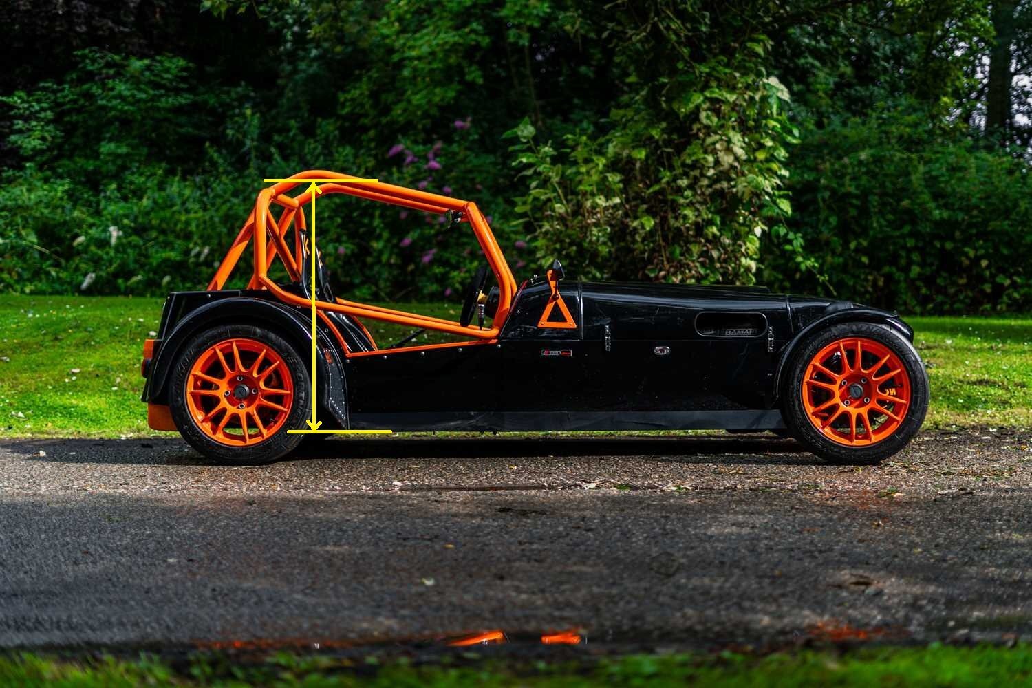

Så nu skulle jag gärna vilja ha lite input med mått från er som har bur på sjuan.
Jag skulle vilja veta måttet mellan undersida golvram och upp till översta punkten på undersidan av burröret högst upp?
Gärna mått på sådan bur som på den bifogade bilden. 🙂

Finns det möjlighet att ni skulle kunna skriva ut vilket totalmått ni har på era bilar enligt den gula linjen på bilden?
Alltså bara så jag kan ha något att jämföra med.

Är inte riktigt med på hur du menar. Förtydliga gärna. 😊
Alltså jag vill gärna veta vad andra har för mått som jag ritat ut i bilden ovan. Så jag har något att jämföra med.
Då jag är 204cm lång så vill jag ju veta att inte eventuell burbåge blir onaturligt hög i proportion till övriga bilen.

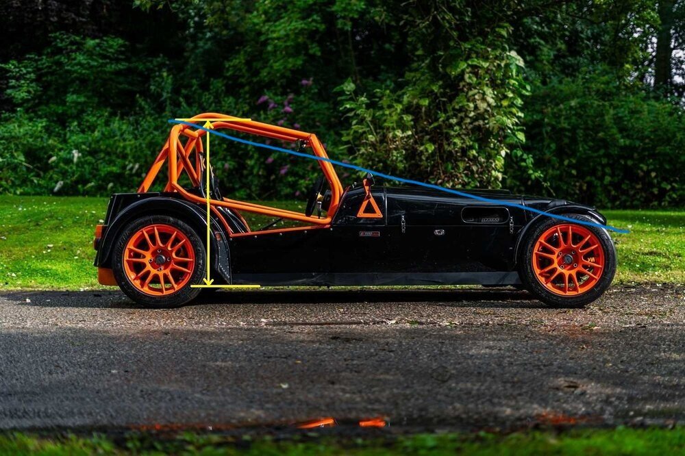

Blå linje markerar den tänkta linjen mellan huvudbåge och ramen i framvagnen. Det är denna linje som kommer representera marken om man skulle hamna upp och ned med bilen och det är utefter denna linje du behöver 10 cm marginal till din hjälm när du sitter i bilen. Tänk på att det är linjen till ramen och inte ovansida noskonen då den kommer att pulveriseras om man rullar.
Tänker du dig fullbur som på bilden får du tänka dig 10 cm marginal till rören ovanför hjälmen om du förstår vad jag menar
