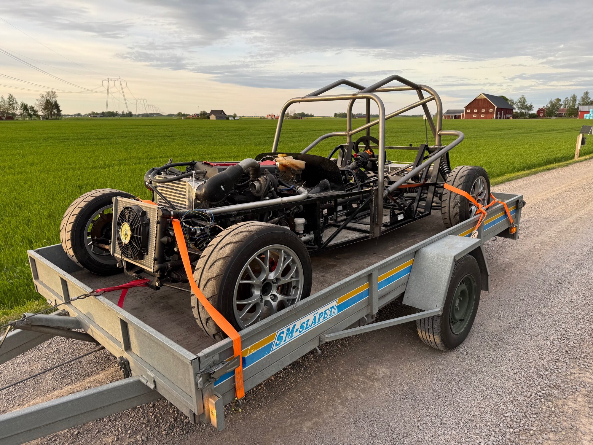

Rockhound Posted January 12 Author Posted January 12 Så. Bygget går framåt. Om än lite saktare pga jul, nyår och skidåkning. Men i korta drag kan man säga att allt sitter på plats igen. - Monterat en platta för att kunna vända på grenröret och ha turbon monterad uppåt. - Dragit om vatten och olja ToR till turbon. Kanske blir nya pressade slangar när jag köper ny turbo. - Fixat rattstången med en förlängning som är borrad och bultad. - Fått dit bromsvåg och kopplingscylinder som är fyllda med bromsvätska. - Byggt fäste till IC. - Dragigt rör/slangar på insugssidan som jag vill ha det. - Provisoriskt fått dit rör/slangar på avgassidan så jag vet hur allt ska vara. - Monterat tillbaka det vända insuget, spjällhus, tomgångsventil, spridare, mm. - Plockat bort och dragit om elhärvan, eftersom spjällhuset sitter framtill nu. - Stolar med glidskenor, både på förar- och passagerarsidan. - Bytt till SnapOf och köpt mindre ratt. - Rensat ur kablarna till blinkers/hel/halvljus-spaken som jag tänkt ha kvar. - Fyllt på kylarvätska, motorolja och bromsolja. - Ett fjuttigt försök till uppstart, dock utan framgång. Blev alldeles för kallt efter en dag ute på isen och utan värme i ”garaget”/carporten. Men hoppas på uppstart i veckan så jag kan riva rör/slangar och få dit det ordentligt på avgassidan. 1 Quote

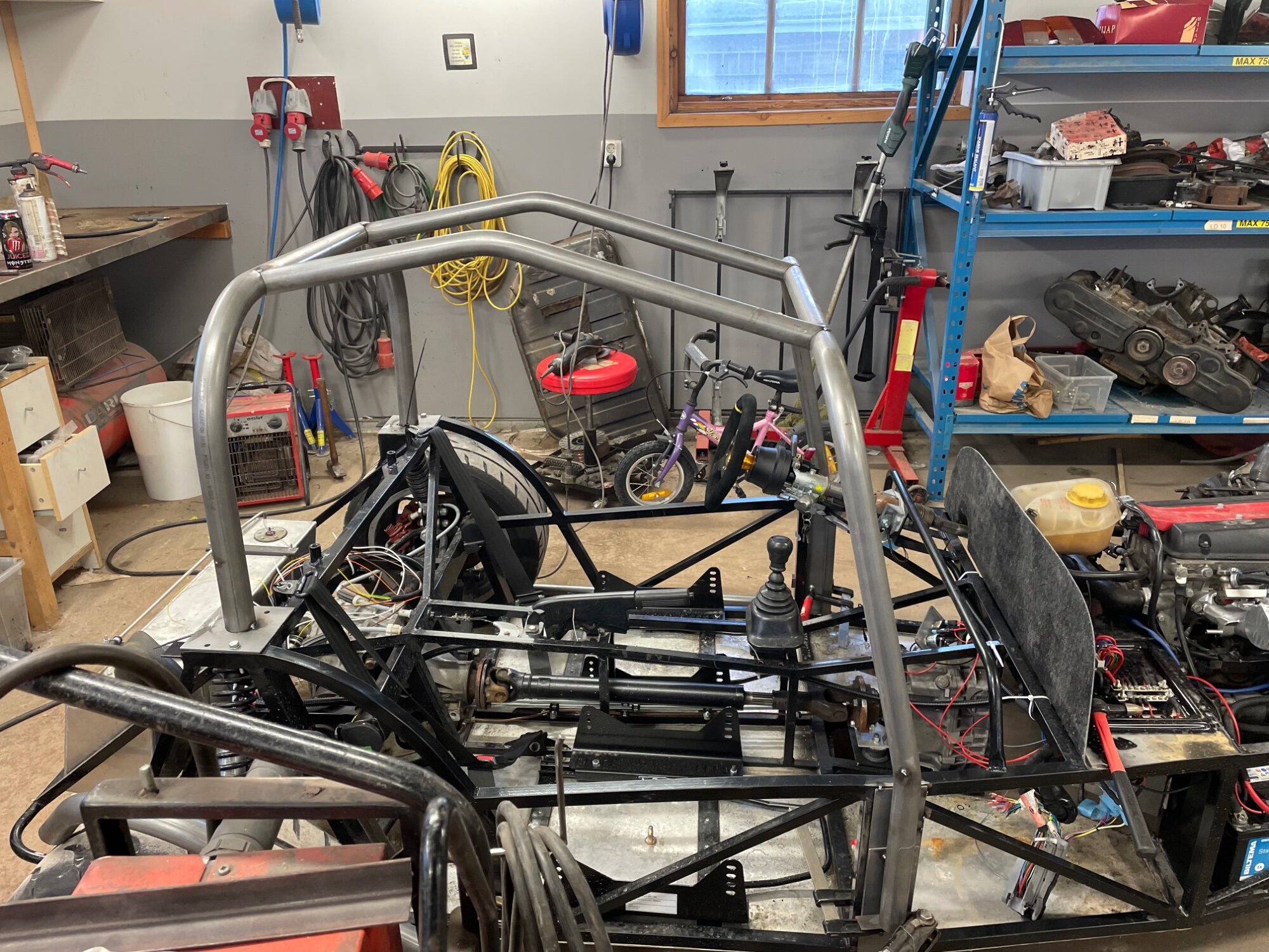

Rockhound Posted March 30 Author Posted March 30 Tack för svar. Ska fundera ett tag till. Har lite annat att stå i. T ex har jag börjat passa in buren. Behöver lite tips och råd. Jag tror att min båge bakom stolarna är lite för låg. Så för att få tillräckligt med huvudrum mot övre röret(som går över huvudet) skulle jag antingen behöva göra om bågen bakom stolarna eller höja framtill med risk att det ser konstigt ut. Vad skulle ni rekommendera? Quote

stuff Posted March 31 Posted March 31 Testa med hjälm på också. Så det funkar även där. Hur hamnar främre rören i förhållande till synfältet? Lite svårt att se perspektivet i bilderna. Är du lång så kanske du riskerar att ha främre röret mitt i synfältet. Då kan det vara värt att höja Quote
Rockhound Posted March 31 Author Posted March 31 Synfältet blir inte drabbat. Men har höjt den 5cm framtill och tycker jag får ett bra stuk och bra med utrymme. Ska testa med hjälm. Quote

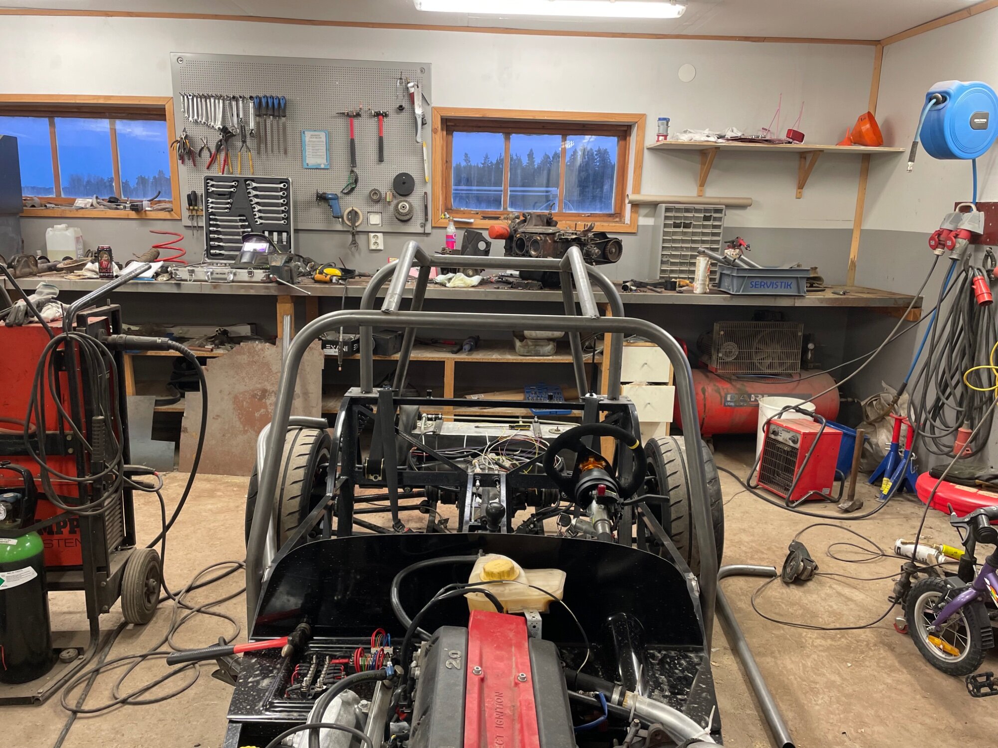

Rockhound Posted March 31 Author Posted March 31 Nu har jag testat med hjälm. Sikten framåt är det inga problem med. Men tyvärr tar hjälmen i strävan ovanför huvudet. ”Originalburen” är för låg. Alltså den som sitter bakom stolarna. Hur skulle ni gjort? -kapat och förlängt burendelen som går ner och fäster i fyrkantiga plattan? -kapat av vid plattan och byggt en box och skruvat dit? Quote
Göran Nilsson Posted March 31 Posted March 31 2 timmar sedan, Rockhound sade: -kapat och förlängt burendelen som går ner och fäster i fyrkantiga plattan? Ovanstående val om rören är parallella om inte parallella det andra alternativet. Quote

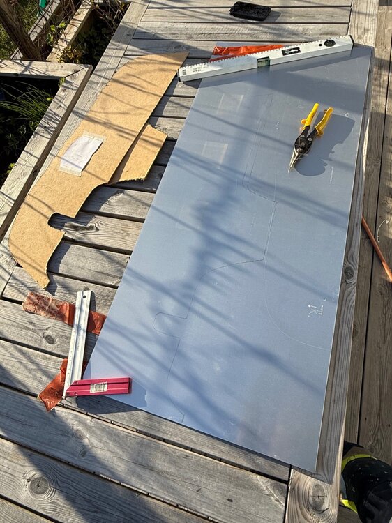

Rockhound Posted April 22 Author Posted April 22 Det blev att beställa en ny ”huvudbåge”. Så i helgen kapades den gamla bort, den nya passades in och rörnotchen invigdes. Hann även med att kapa till alla fästplattor. 2 Quote

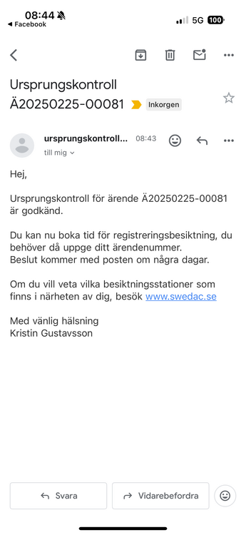

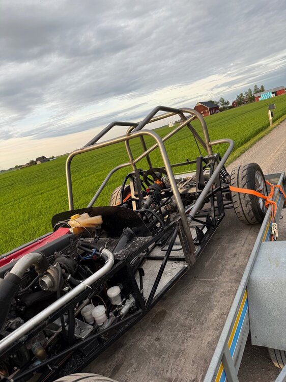

Rockhound Posted Tuesday at 12:45 PM Author Posted Tuesday at 12:45 PM Några framsteg iaf. Ursprungskontroll godkänd. Buren är punktad. Hoppas på helsvetsning i veckan. Så jag kan hämta hem den och fortsätta med instrumentpanel, inredning och lite plast. Instrumentpanelen skar jag ut i ”skyltaluminium”. Hoppas den blir tillräckligt styv. Den är lite väl tunn. ska bara hitta något spännande att klä den med. Kolfiber kanske. Har en rulle fejk alcantara ligger. Kanske ska testa med det först. Men nu till stora problemet/utmaningen. HUR ska jag lösa hastighetsgivaren? jag har läst Jocke och Lupus trådar men fattar inte riktigt hur lösningen ska bli mot Givare->T5->Dash2. Någon som har en enkel lösning? Om inte annat så jag kan besiktiga den..? Och ett par bilder. Quote

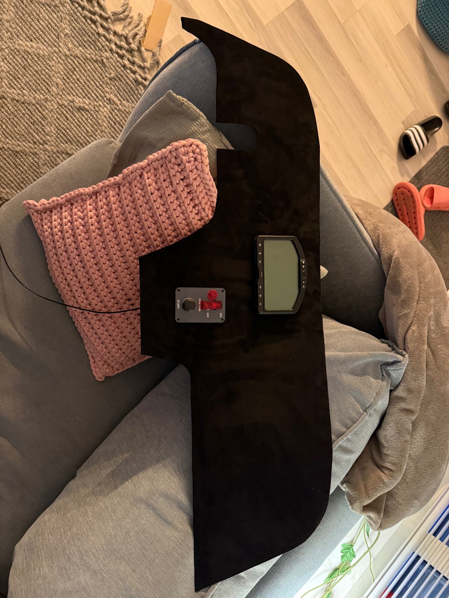

Rockhound Posted 56 minutes ago Author Posted 56 minutes ago Ganska nöjd med panelen. Hoppas den passar. Har ju inte bilen hemma. 🙂 Quote
