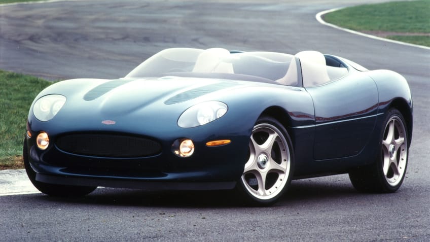

Det där med Jaguarer och snyggast är en laddad fråga, till och med Mr Ferrari hade ju en uppfattning i frågan. Själv tyckte jag XK180 prototypen var dödscool när den gjordes men nu när jag letade lite bilder så har den åldrats rätt rejält.
2510jag.jpg?w=848&h=477
En av mina ständiga bil bevakningar är annars en F-type Coupe med V6 motorn och manuell låda utan glastak och inte svart. (petigt jag vet men jag har ändå inte råd att köpa den just nu)
