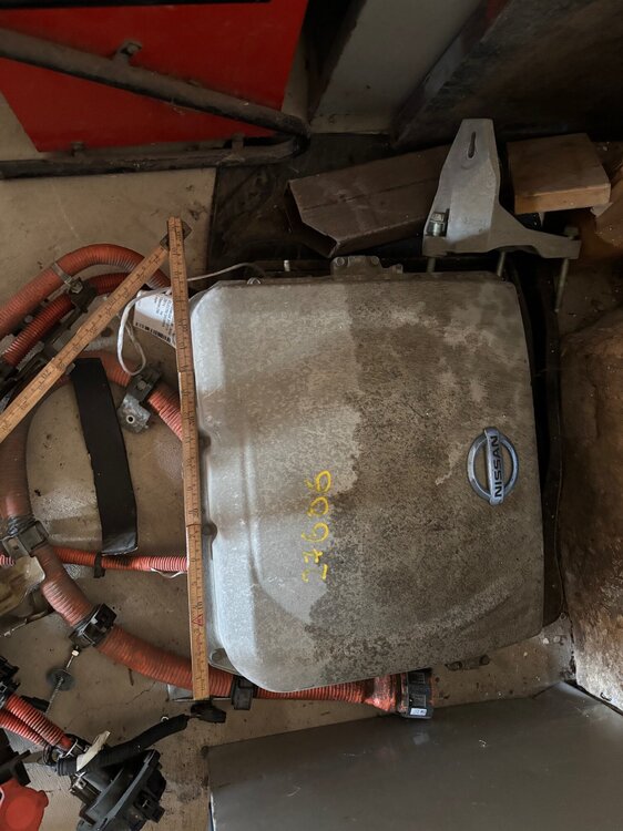

ska nog kunna gå att vrida på tändningen om någon vecka och se om det var en dum idé att byta och löda om 2014 laddare ihop ihop med 2022 Inverter inklusive can bussar ( ska gå i teorin sägs det)  vi får se
IMG_3807.thumb.jpeg.3cb79638bdd4e43bf6d293d9589ec3b4.jpegIMG_3809.thumb.jpeg.83b55690c71dedf45ae967fbd67ea51f.jpegLite säkrare i montering än ur .
skruvar numera i batteriet själv på ca en timma. Lyftbord är ett måste

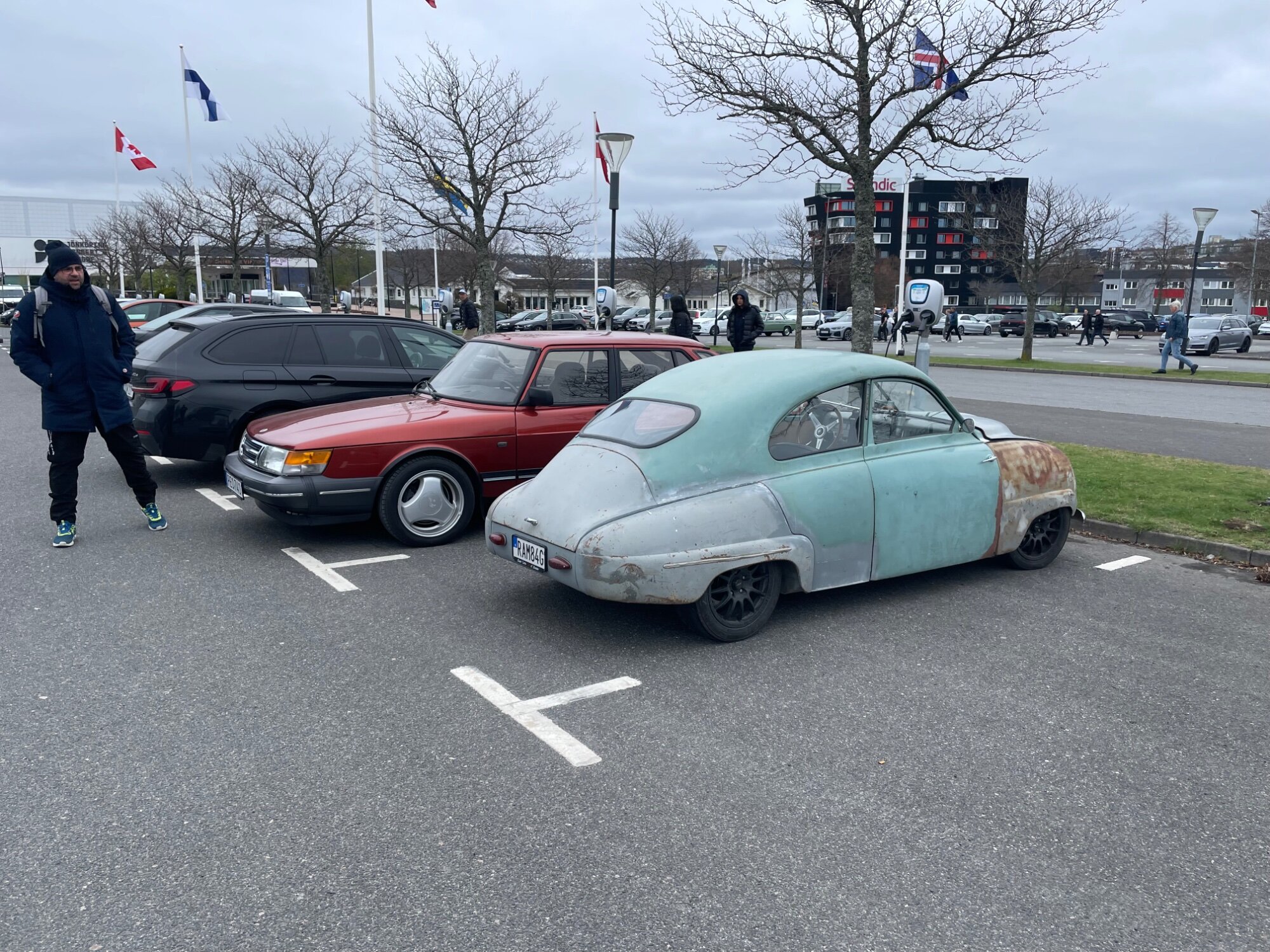

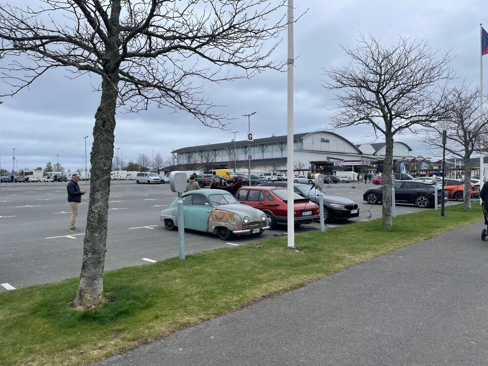

30 + mil på en helg !
Elmia och custom bilsport. Sista  biten körning ihop  med den röda elbils kusinen .
Praktiskt att parkera framför porten och ladda
10 år sedan sist ( gissar jag ) tycker det var bra blandning , de ombyggda bilarna verkar komma till baka mindre neon och plast skärmbreddare.

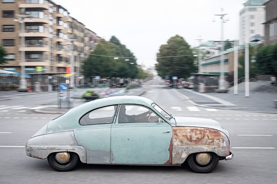

Idag kom jag ur garderoben och erkände jag åker elbil 🤫
Motornörd gjorde ett reportage
  • Like 12
14 timmar sedan, Jocke4U sade:
Snyggt jobbat Tobbe !!
45 min ihopklippt i fel ordning till nästan sant innehåll 🙂.  Lite sjukt 26 000 visningar på 16 timmar
Låt inte verkligheten komma i vägen för en bra historia!
Mer ärligt, det är ju de skickliga videographer gör, klipper ihop verkligheten på ett osant sätt för att skapa en tydligare historia som sig blir närmare sanningen.
/T
Fick tre klippningar av  Douglas  och alla gick längre ifrån originalet men blev helt klart bättre varje gång . Det är ju en historia och lite röd tråd som skall berättas . Som insatt nörd fattar man ju inte det
