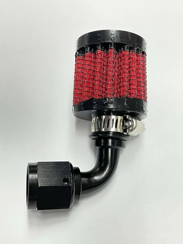

swedishGT40 Posted July 7, 2024 Author Posted July 7, 2024 (edited) Ytterligare en fundering, hur kör ni ventilation från tank? Tänker mig antingen en mässingsdämpare/filter för pneumatik, eller något litet luftfilter. Men har svårt o hitta något som får plats ovanpå tanken (pneumatikfilter får plats, men frågan är om det filtrerar gott nog så man inte suger ner skit i soppan) Bilder nedan på dom två olika jag funderar på. Edited July 7, 2024 by swedishGT40 Quote
Göran Nilsson Posted July 7, 2024 Posted July 7, 2024 1 timme sedan, swedishGT40 sade: Ytterligare en fundering, hur kör ni ventilation från tank? Jag har en slang till tankventilationen som jag har dragit så att högsta punkten är över påfyllningslocket å sedan ner under bilen. I ändan på slangen har jag ett finmaskigt metallnät för att inte insekter ska krypa in där. Quote
swedishGT40 Posted July 7, 2024 Author Posted July 7, 2024 24 minuter sedan, Göran Nilsson sade: Jag har en slang till tankventilationen som jag har dragit så att högsta punkten är över påfyllningslocket å sedan ner under bilen. I ändan på slangen har jag ett finmaskigt metallnät för att inte insekter ska krypa in där. Hmm, du nämner något jag inte funderat så mycket på. Dvs. om soppa kommer vilja evakueras via ventilationen i tanken då den punkten är lägre än påfyllningsröret. Beror kanske på funktionen på "roll over" ventilen som sitter i tanken som andningen ansluter till. Men gör man bort sig om ventilationen är lägre än påfyllningsröret oavsett backventil tro? Quote
Göran Nilsson Posted July 7, 2024 Posted July 7, 2024 53 minuter sedan, swedishGT40 sade: Men gör man bort sig om ventilationen är lägre än påfyllningsröret oavsett backventil tro? Min ventil i avluftningen är en rundslagningsventil, en kula som stänger om man slår runt, den ventilen är alltid öppen. Quote
swedishGT40 Posted July 8, 2024 Author Posted July 8, 2024 (edited) 22 timmar sedan, Göran Nilsson sade: Min ventil i avluftningen är en rundslagningsventil, en kula som stänger om man slår runt, den ventilen är alltid öppen. Min verkar vara av samma typ. Jag får nog som du säger dra upp en slang o göra en lov ner igen för o ventilera antingen utanför karossen eller genom kolkanister. Idag knycklade jag ihop sista rören för soppan, spegelvända sidor. Båda mynnar ut vid torpeden och sen får vi se hur sista biten med slang blir när mer saker faller på plats. Återstår o fixa infästningar och slangen mellan tank och rörstam samt avluftningen.(Som jag inte bestämt än om den ska upp framtill vid påfyllningen eller baktill vid torpedväggen) Förresten, på sista tiden så fixar inte forumet orienteringen på bilder längre, då stående bilder blir vridna när man lägger upp dem, något fel flera har problem med eller är det bara jag? Edited July 8, 2024 by swedishGT40 1 Quote

swedishGT40 Posted July 11, 2024 Author Posted July 11, 2024 (edited) La upp en post om vad som var bästa sätt o lösa tankventilationen, men efter lite tänkande och diskussioner med en bekant så tog jag beslutet utan forumets input. 😊 Resultatet nedan: Där slangen kommer fram skall en 150° koppling ansluta slangen till porten.(Saknas) Svanhals placeras bakom torpedväggen, kommer gå att serva från kupén, men dold från båda sidor i färdigt utförande. Edited July 11, 2024 by swedishGT40 Quote
