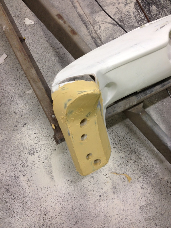

swedishGT40 Posted January 7, 2022 Author Posted January 7, 2022 Har rätat upp sargen ovan instrumenten och plasta ihop, baksidan förstärkts i nästa steg. Hoppas den håller formen nu då 🤣 Har även kapat upp och justerat ut ändarna för att kunna bygga på med skum o plasta ihop nya formen för att passa mot dörrarna. Helt otroligt hur fel formad den är... Förresten så vore det uppskattat om folk som är klara med sin kupé kunde fota lite hur det ser ut i området runt a-stolpen och dörrposten/gångjärnet. Är nyfiken på hur folk har avslutat runt panelen i det området nämligen, då jag tycker min är otillräcklig i storlek. SGT bilar av extra intresse då det är kaross från dem jag har byggt på. Quote
swedishGT40 Posted January 10, 2022 Author Posted January 10, 2022 Gjort ett avbrott i instrumentpanelen och fixade iordning undre fästena till kylaren istället. Skulle behöva göra något fäste som bygger så lite som möjligt nu för o hålla ner den men samtidigt inte vara i vägen för huvscoopet. Quote

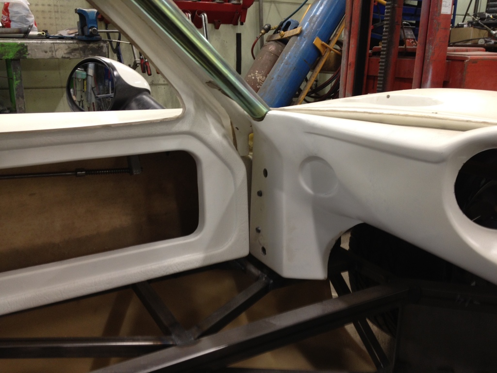

Arto Posted January 11, 2022 Posted January 11, 2022 (edited) On 2022-01-07 at 17:53, swedishGT40 sade: ........ kapat upp och justerat ut ändarna för att kunna bygga på med skum o plasta ihop nya formen för att passa mot dörrarna. Helt otroligt hur fel formad den är... Förresten så vore det uppskattat om folk som är klara med sin kupé kunde fota lite hur det ser ut i området runt a-stolpen................... På min ser det ut såhär: Det mesta av övre delen skyms av bur-röret . Springan mellan dörren och gångjärnsdelen behöver finnas om man vill ha en läderrem som dörrstopp. Jag tror att det är ganska likt det utseendet som då, "när det begav sig". Edited January 11, 2022 by Arto förtydligande 1 Quote
Magnus. Viktorsson Posted January 11, 2022 Posted January 11, 2022 Jag kan påminna alla GOX byggare med några bilder hur roligt det var med våran passform... Lovar att du känner att din passar som handen i handsken i jämförelse.. 3 Quote
swedishGT40 Posted January 12, 2022 Author Posted January 12, 2022 Tack för feedbacken, det var verkligen intressant o se alla olika varianter. Denna gång var det Micke's bild som gav mig det slutliga svaret och jag är på rätt väg (dvs. samma approach som Micke) Detta förklarar också hålen som jag nu minns att jag frågade dig om i instrumentbrädan Micke, dom är där av samma anledning som mina kommer vara, för att skruva den stabilare delen med träbakstycke mot chassiet 😁 1 Quote
