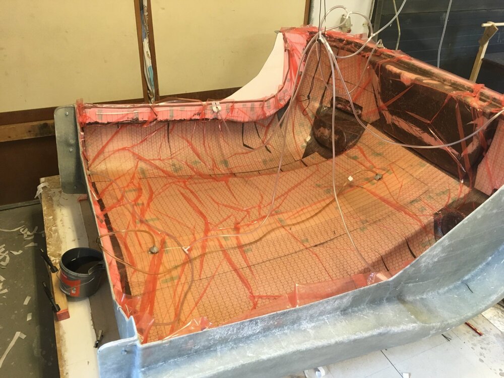

Hej Steel, gjorde detta med min flippfront, storlek 2 meter x 1.8 meter x 0.8 meter hög. Använde långsam injection polyester, varvade glasväv med kolfiberväv bara för att jag hade det hemma.... Det blev ett långt pass, ca 23 timmar. jagade en vacuumläcka i 4 timmar...... själva fyllandet av polyester tog ca 30 minuter, kommer inte ihåg exakt....... OBS, detta var mitt första injektion-jobb, gick bra, senare blev det inte lika bra när jag gjorde en mindre sak, dörrsida. Ja, Easycomposites är bra, har köpt mycket därifrån.
