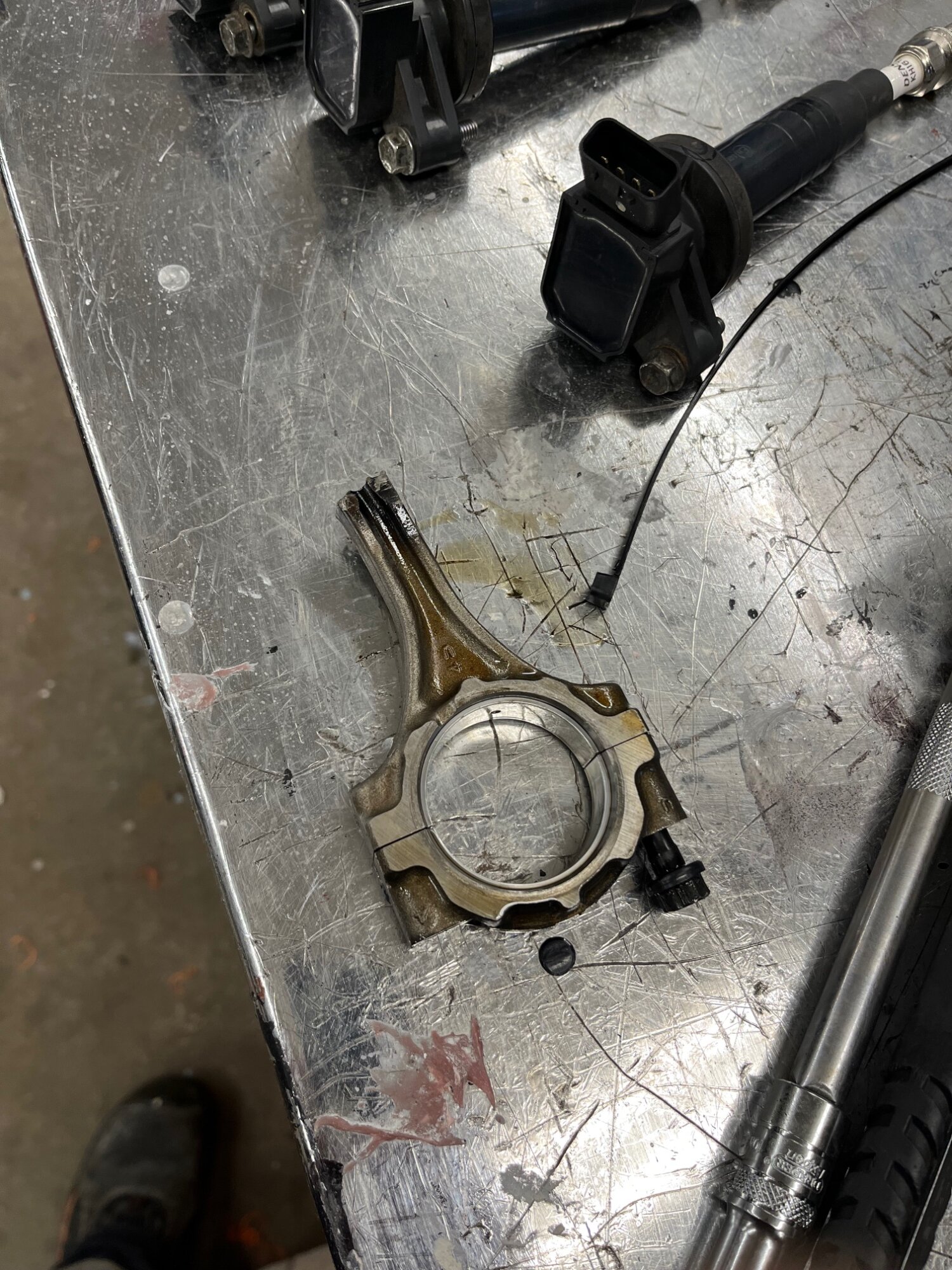

Ras nr2. Lätt att ladda på lite mycket. Får bli safe tryck över sommaren, och jaga kraftigare vevstakar till vinterns projekt.

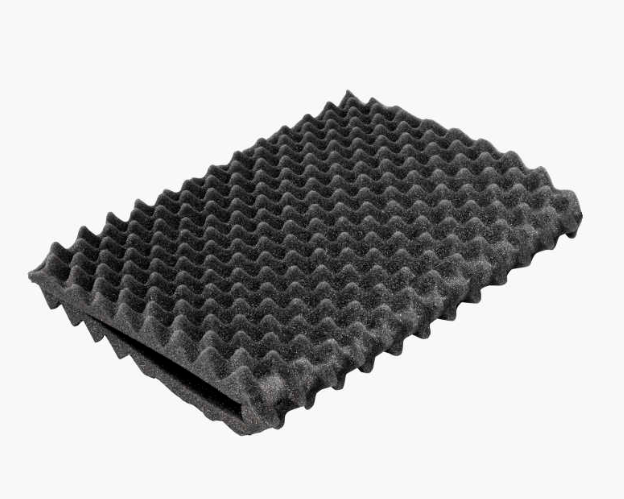

Jag har en del sådant material i en fd musikstudio på väggar och tak men jag tycker det materialet har väldigt låg densitet, funkar bra när det är så stora ytor men i en liten luftfilterburk är jag mer tveksam.
