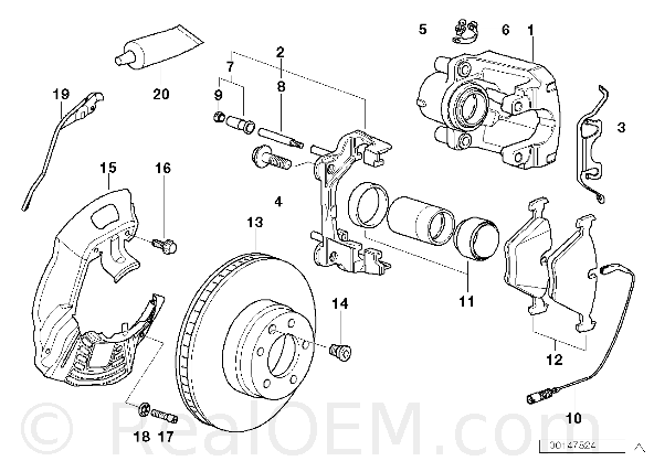

Jag skulle titta noga på BMW, åtminstone E36 har en spindel med bultat McPhersonrör som ser ut att vara rätt smidig att bygga med. Även Volvo 960 av senare modell kan vara värd att kolla på.
/Gustaf
