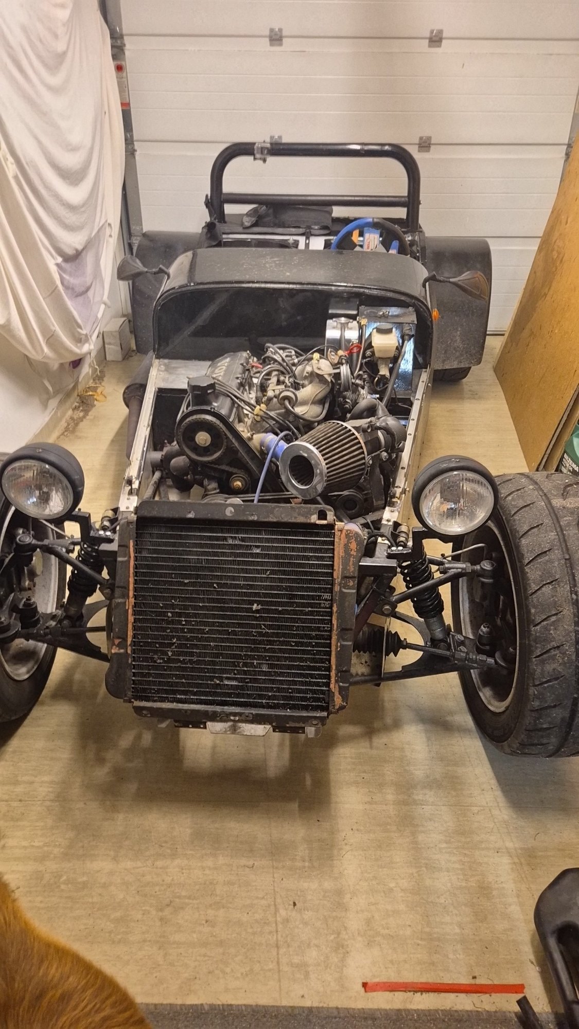

Hmm efter några provrundor så konstaterade jag att lamellerna hade sjungit för sista gången, Slet ur motorn igår och bytte lameller och tryckplatta samt urtrampningslager. Sen har jag kortat ner elsystemet vilket kanske va lite onödigt om man skall in med en megascuirt (stava) sedan. Men men det känns bättre iaf. :P
Fick lite bryt på kylarslangarna från biltema så gjorde om dom i rör, vart bättre. :D

Vet inte om dett nämnts tidigare.... men expansionskärlet verkar sitta för lågt. Lär leda till sönderkokad topp.
Jo vi har noterat att den ligger lite lågt, men det verkar lira bra, har den både på tomgång väldigt länge och har som sagt kört en del och det verkar funka bra. Men vid minsta tendens till kokning så kommer ja flytta den till bakom motorn mot instrumentväggen. Ganska skönt att ha den där fram så man slipper se den. :)

Problemet blir om du får/skapar en luftficka i toppen för det kan du inte se på tempmätaren.
Aha. :blink: Tackar för tipset, måste flytta expansionen alltså. det får bli kvällens projekt..
