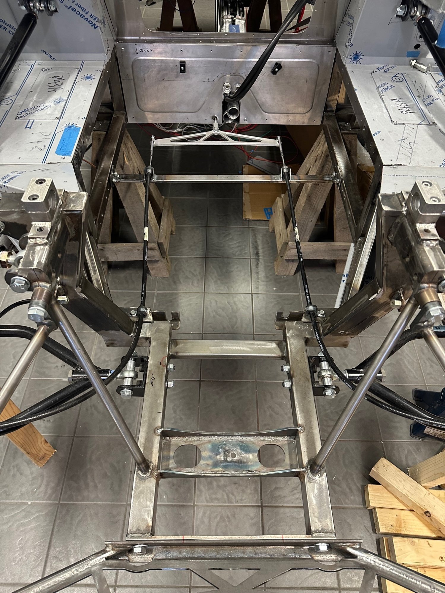

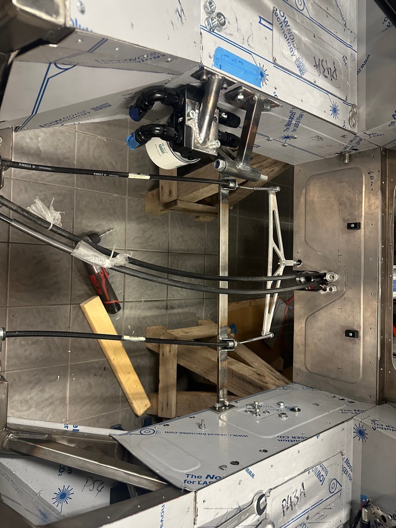

Till avdelningen saker-som-tog-lång-tid så kvalar nog dessa rören in i övre halvan, men nu är dom på plats och provtryckt med ungarnas heliumballonger. (Det kommer jag nog hamna i helvetet för.. 😁) Nu är det "bara" slangarna kvar att kapa till och pressa.
Skall försöka göra en tunnel att klä in allt med, skall ner med gasvajer, eldragningar och växelreglagen.
vx4.thumb.jpg.2dbb02f6349b63d6c3687d23e8187a24.jpgvx5.thumb.jpg.4349c07f48a72403e3f7aa57614b8fe0.jpg

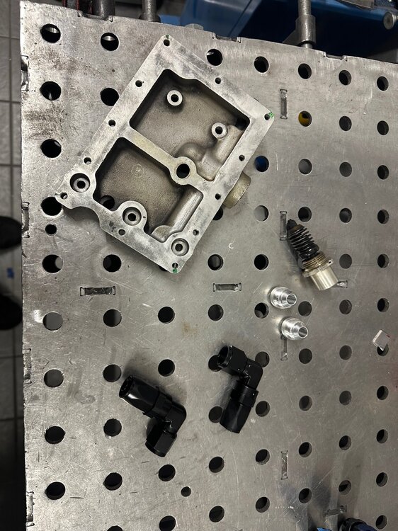

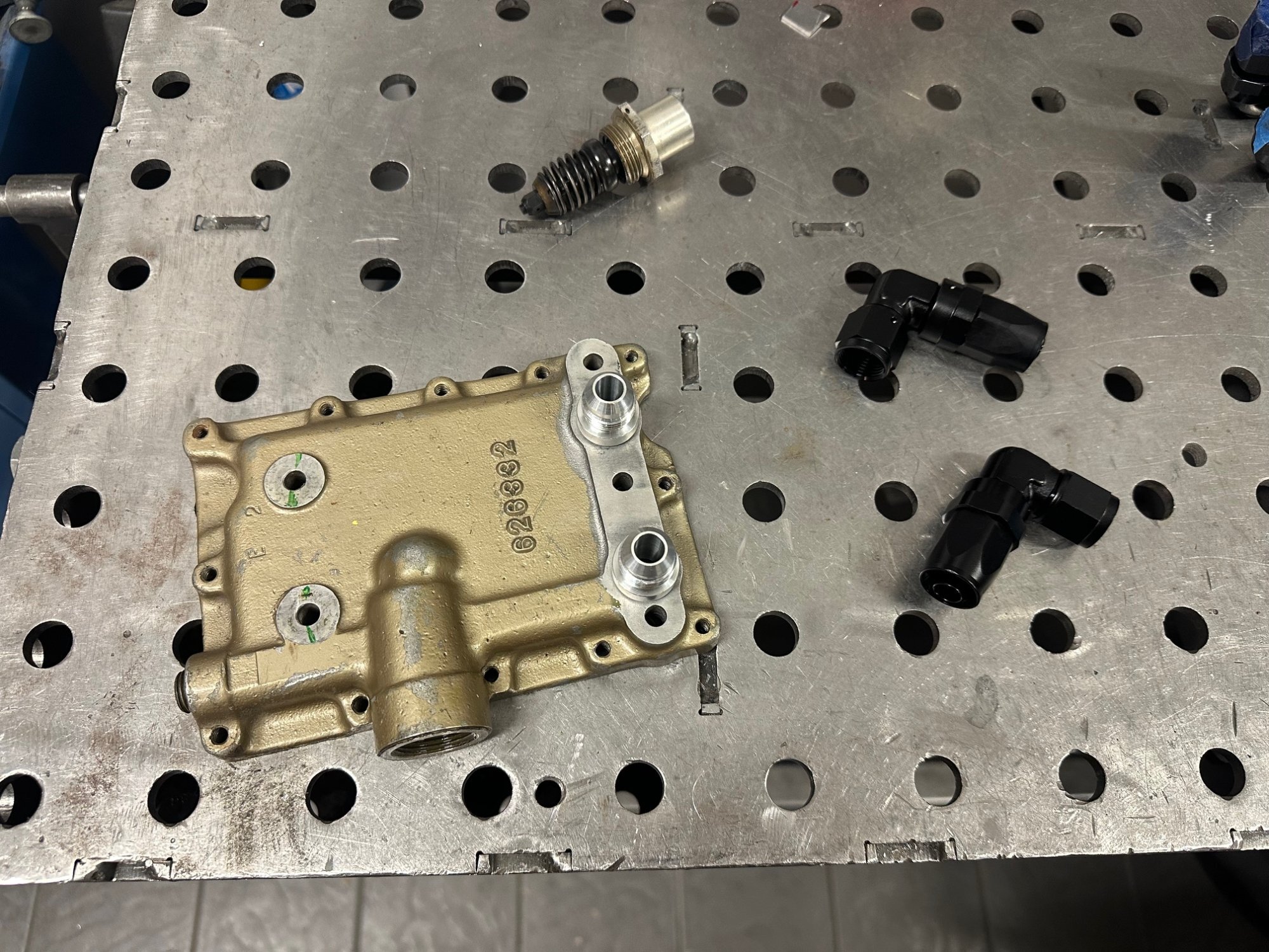

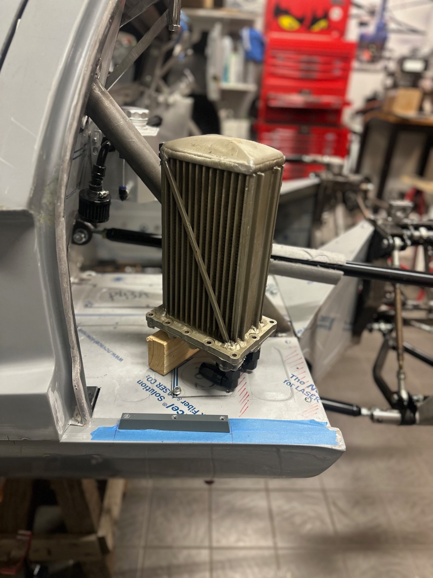

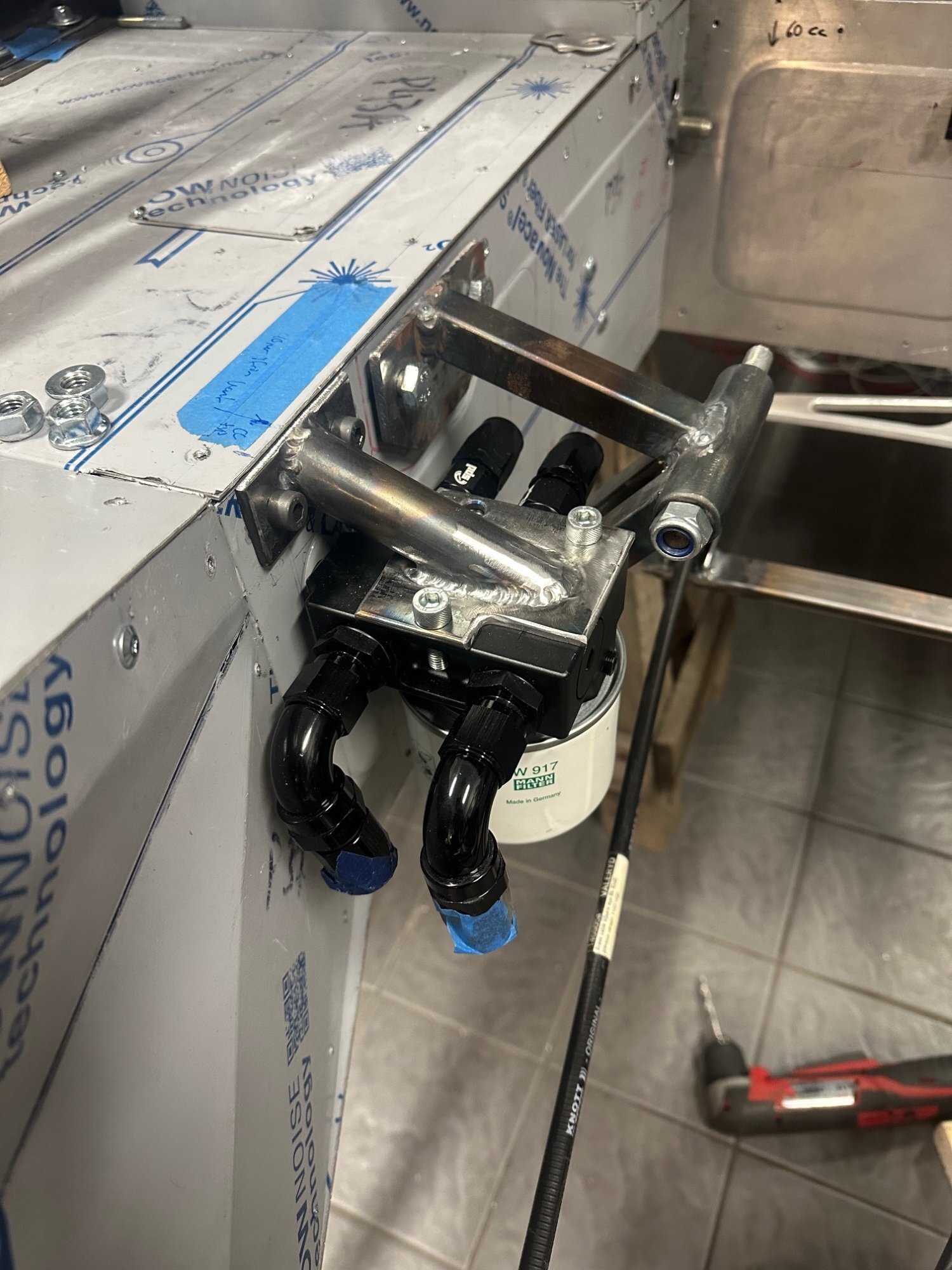

Även dom små sakerna tar tid 😅 Håller på och lurar ut en hållare till oljefiltret och by-pass till oljekylaren. En attapp, svagt överdesignad, för att testa platser och utformning. Kommer hamna vid motorfästet efter lite grubblande…. Plus att den är bakåfram.. 😑 tillbaka till ritbordet och stålversion nästa gång.
by-pass har termostat.
IMG_2932.thumb.jpeg.c73dc8b1e546c6f408d978e4895b8e3f.jpeg3C1E9904-E018-4C23-BDE3-63C907F612F9.thumb.jpeg.1dfb871172680b47339af778a3dd9205.jpeg

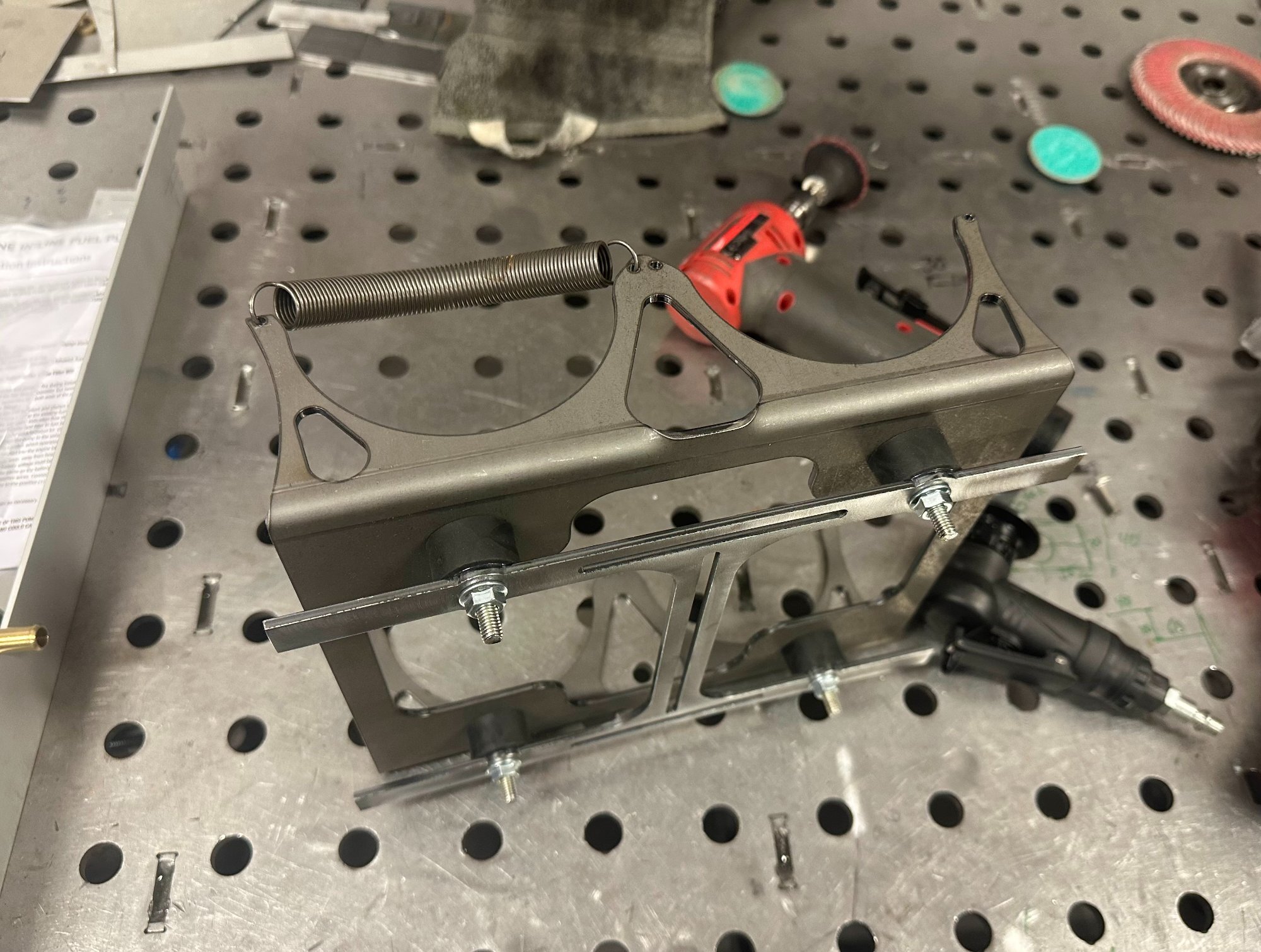

Planen var enkel: kapa lite, svetsa lite, klart! Nu sitter jag här med en växelspak i pusselbitar och funderar på om jag ska börja med origami istället… (igen)
Jag hör FEGE hela vägen ifrån Lindome att jag skulle använda stag istället 😁
Men! MR2ans växelspak har fått en bantningskur och är redo för beach 2025, det tillsammans med noll glapp så har jag en vinnare. Om ni undrar varför den är bultad i sidled är det för att man måste skruva ihop mekanismen underifrån samt att jag har en plan B med den engelska GTD spaken, om jag lyckas modifiera den.

Du kommer förmodligen höra ända till Alingsås att jag skulle använt kablar istället när jag väl börjar försöka få ihop mitt länkage... 🤣🤣

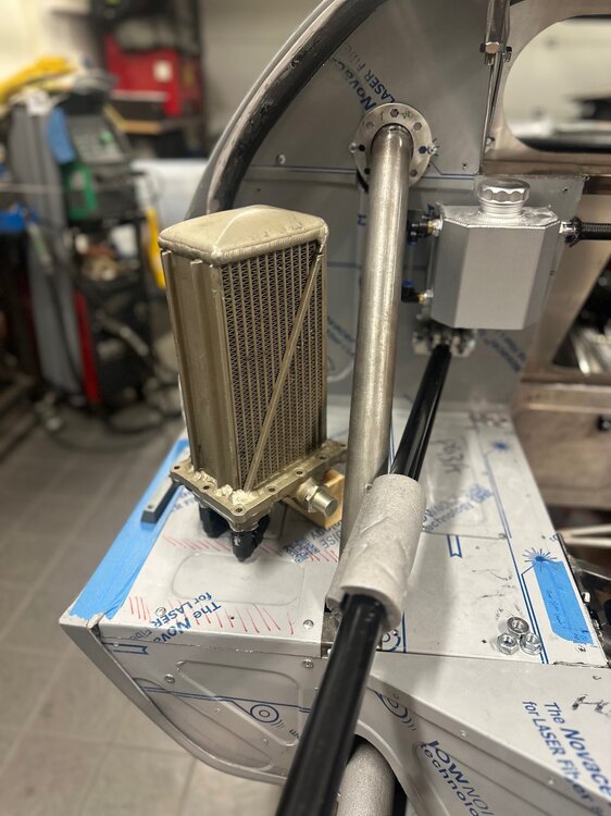

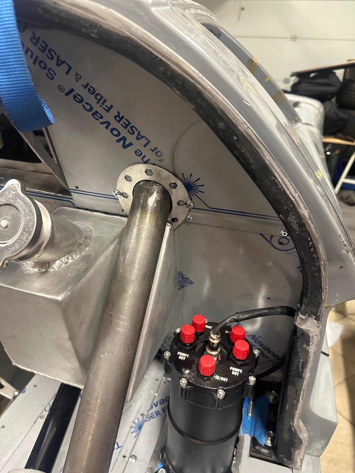

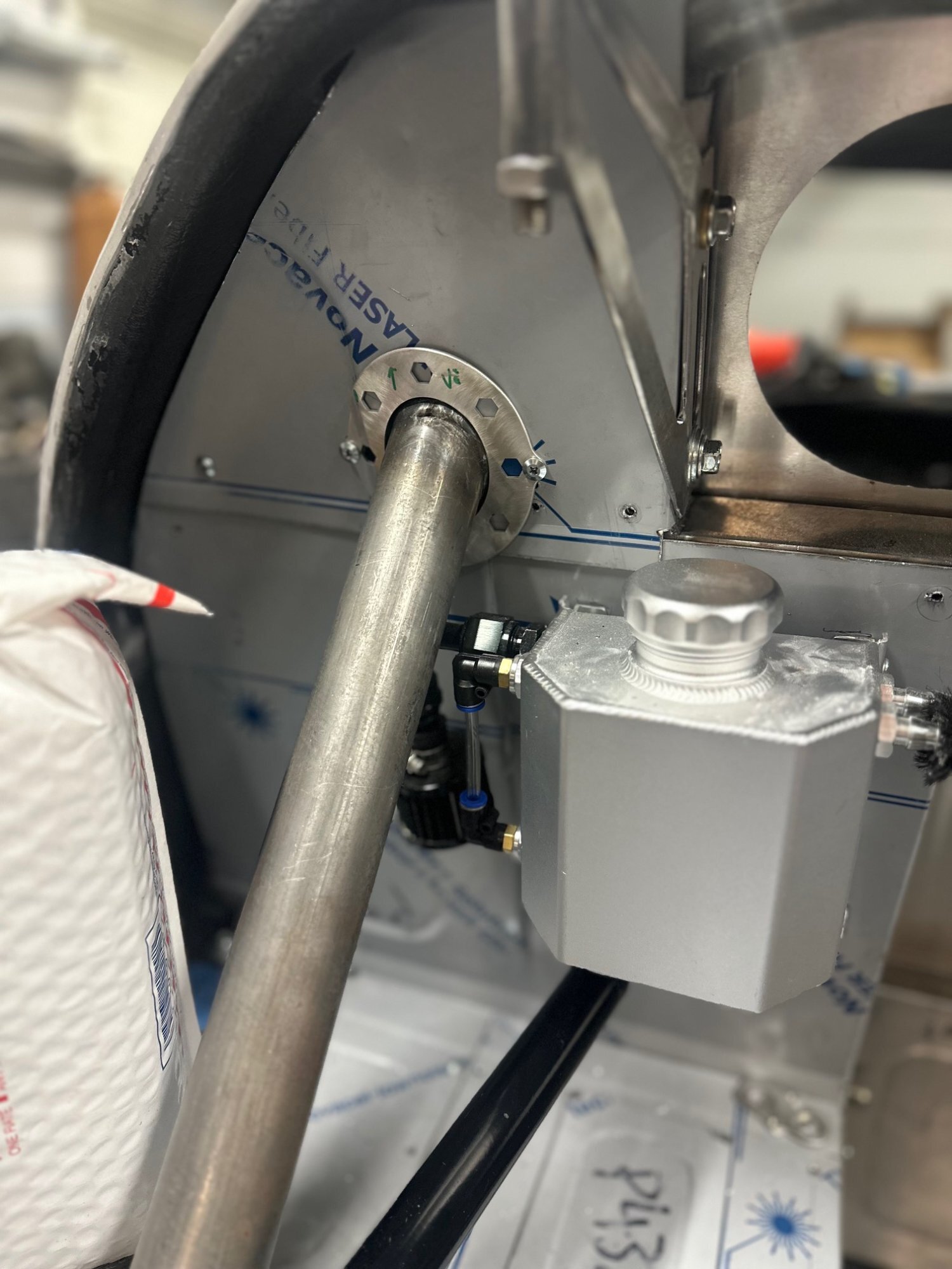

Expansionskärlet, nu (tillslut..)sitter det som ett yxhugg i skenbenet. Med millimeterprecision och rätt vinklar åt alla håll, smärtfritt..Nej.. Envisades att testa vika med en hel plåtbit, gick nästan. 😁
Började med något som slutade som offergåvor till GT40 bygg-gudarna.
Hittade tillslut ett vinnande koncept, kan sammanfatta att varje liten bit är, återigen, som att försöka montera en hiss i ett utedass.
Starter-kit
På plats 🏆
ex4.thumb.jpg.aeba1898c015fe800669f13579343af1.jpgex3.thumb.jpg.26866b26eff8ece337d210ac09fc95ee.jpg
Valde att gömma undan bränsle dragningarna och strömmatningen till catchtanken undertill.

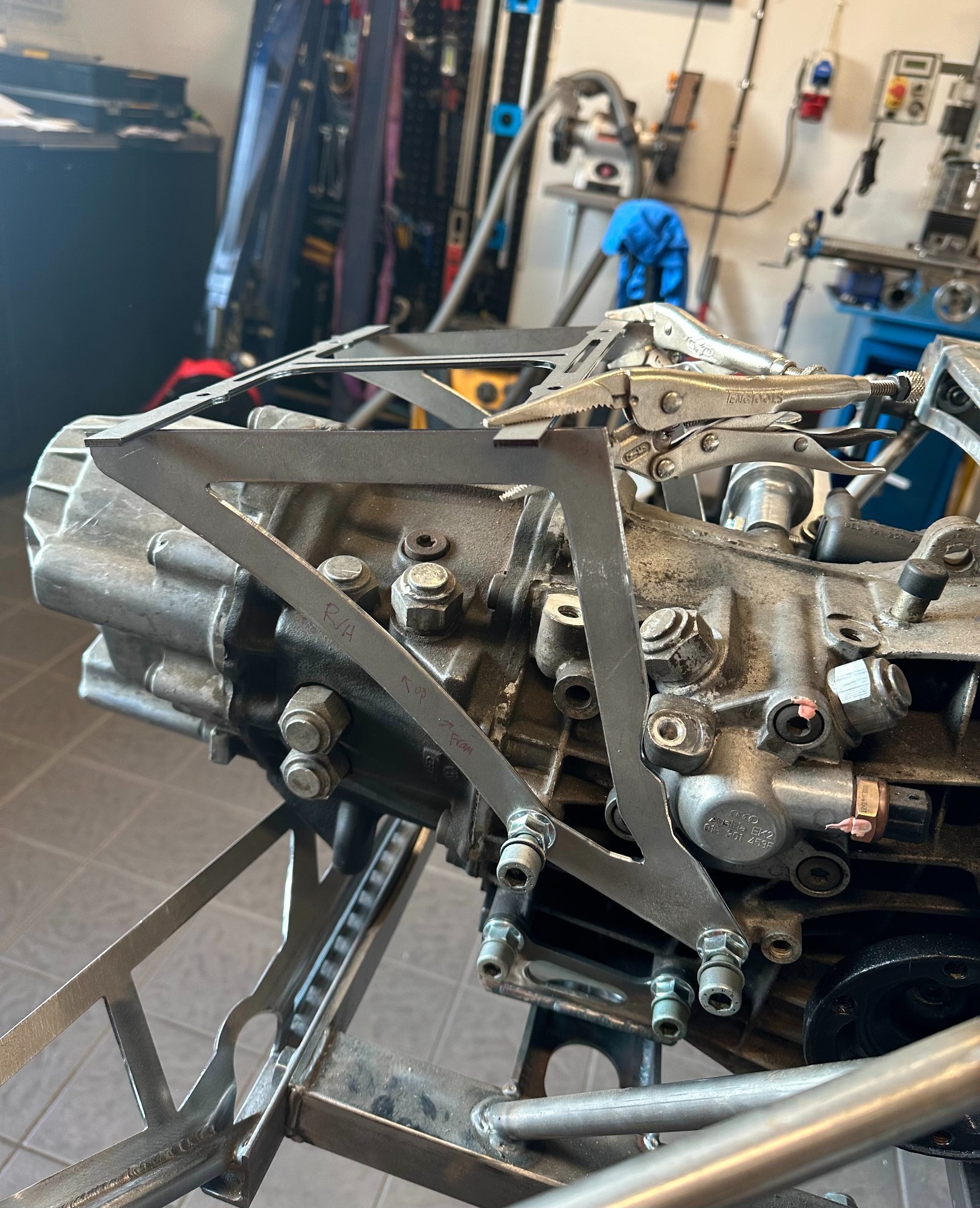

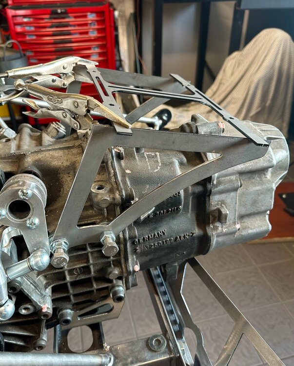

Så var vi här igen. Jag och växelspaken, i en bitter kamp om vem som egentligen bestämmer. Växelspaken och jag har en komplex relation. Jag bygger om den, den sviker mig, jag bygger om den igen. Nu är vi på version 21
Men en guldstjärna till Mats! 🏆
Var inte riktigt nöjd med mina vajrar, men efter tips så beställde jag hem två stycken jag också. 24 :- styck (!) Riktigt smidiga, lagom långa och med gott om vinkelspel. Och så fick jag såga sönder hela armaturen igen 😁
image.thumb.jpeg.73801e606b678295af07be4ded41c054.jpegimage.thumb.jpeg.91f6089faf42bf780755de320dc8d0fb.jpeg
Nästa steg är bakre fästet vid lådan

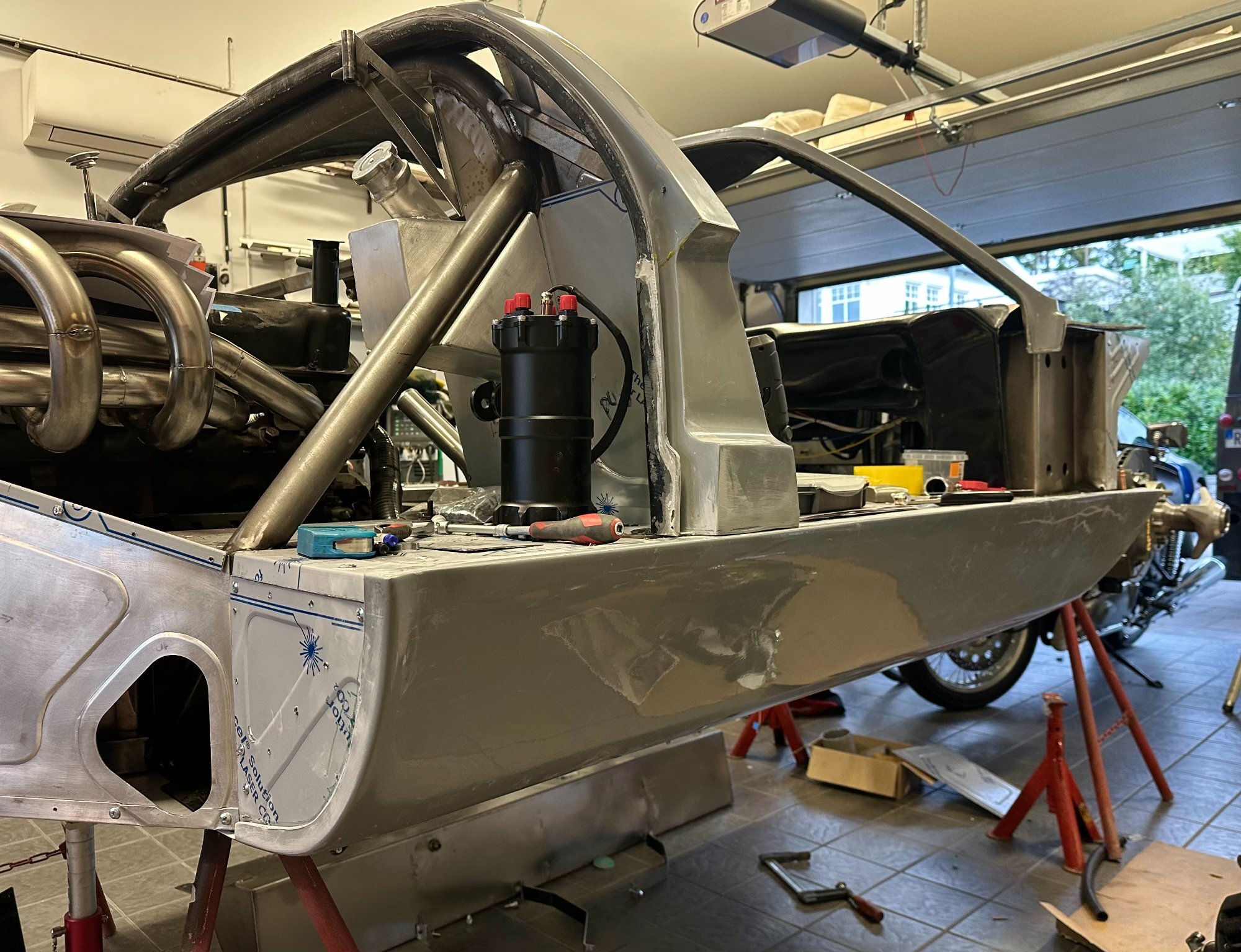

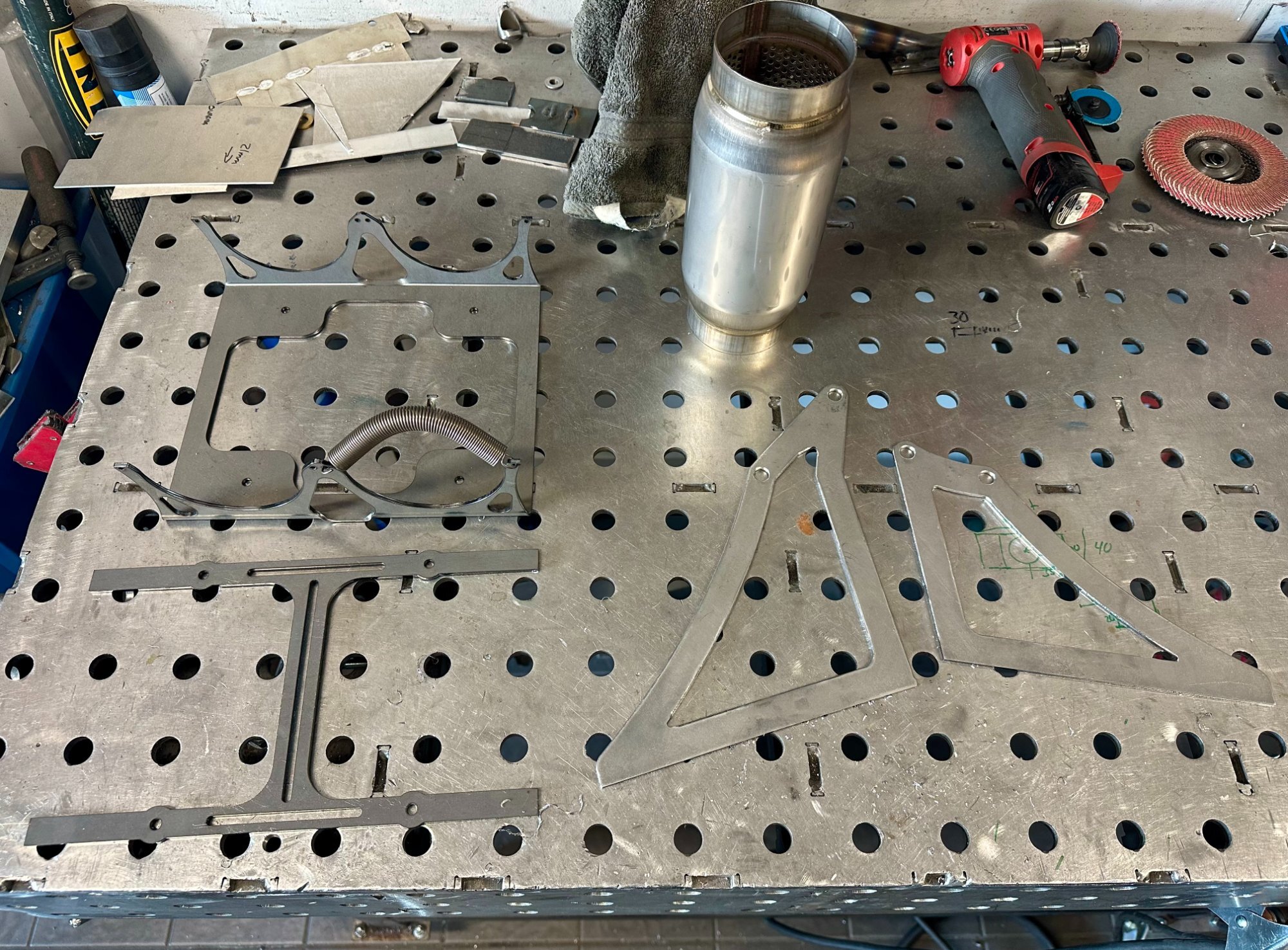

Plåtformnings home-run, är klar med alla plåtar runt om bilen. (Iwdal nu närmar sig utlån för falsen 🙂
Har även modifierat torpedplåten:
Har även lyckats hitta ett tråg som förhoppningsvis kommer passa:

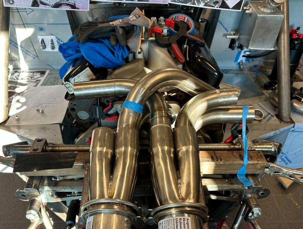

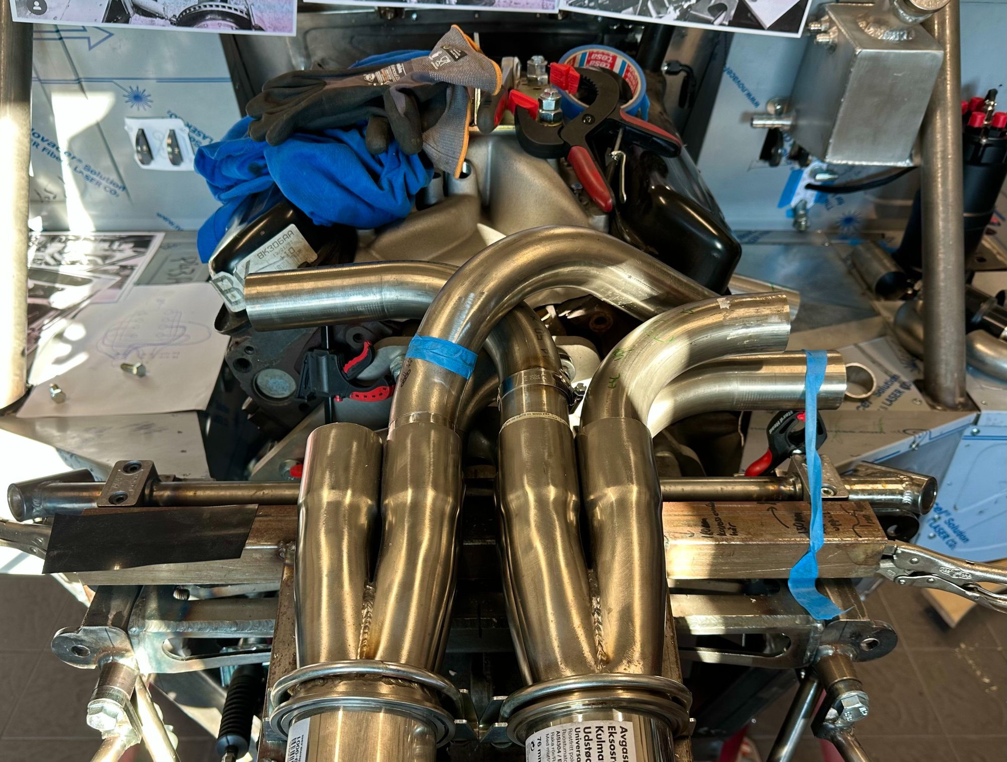

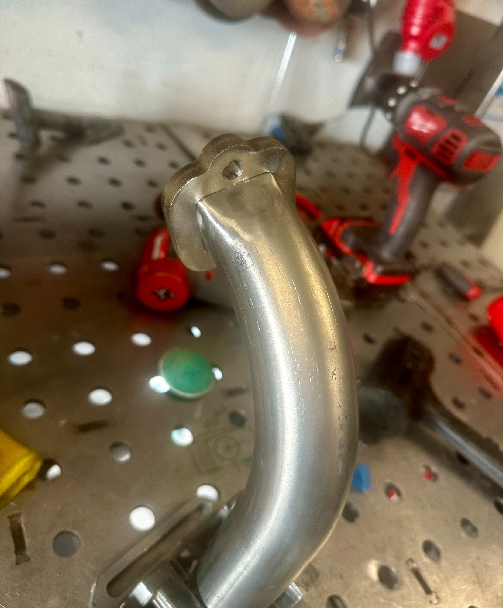

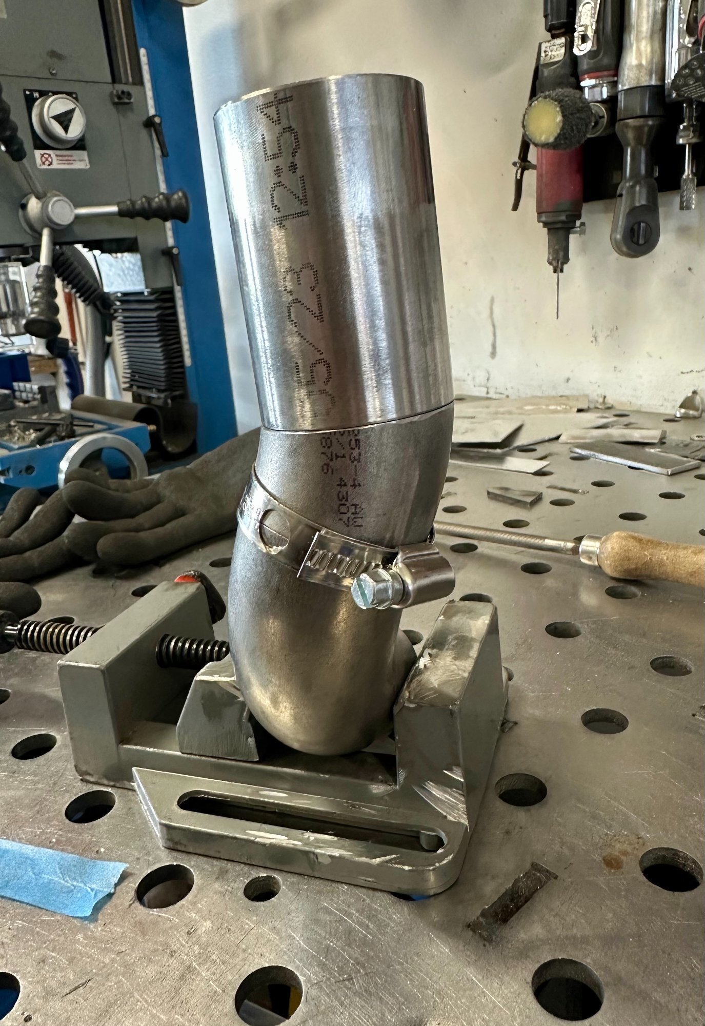

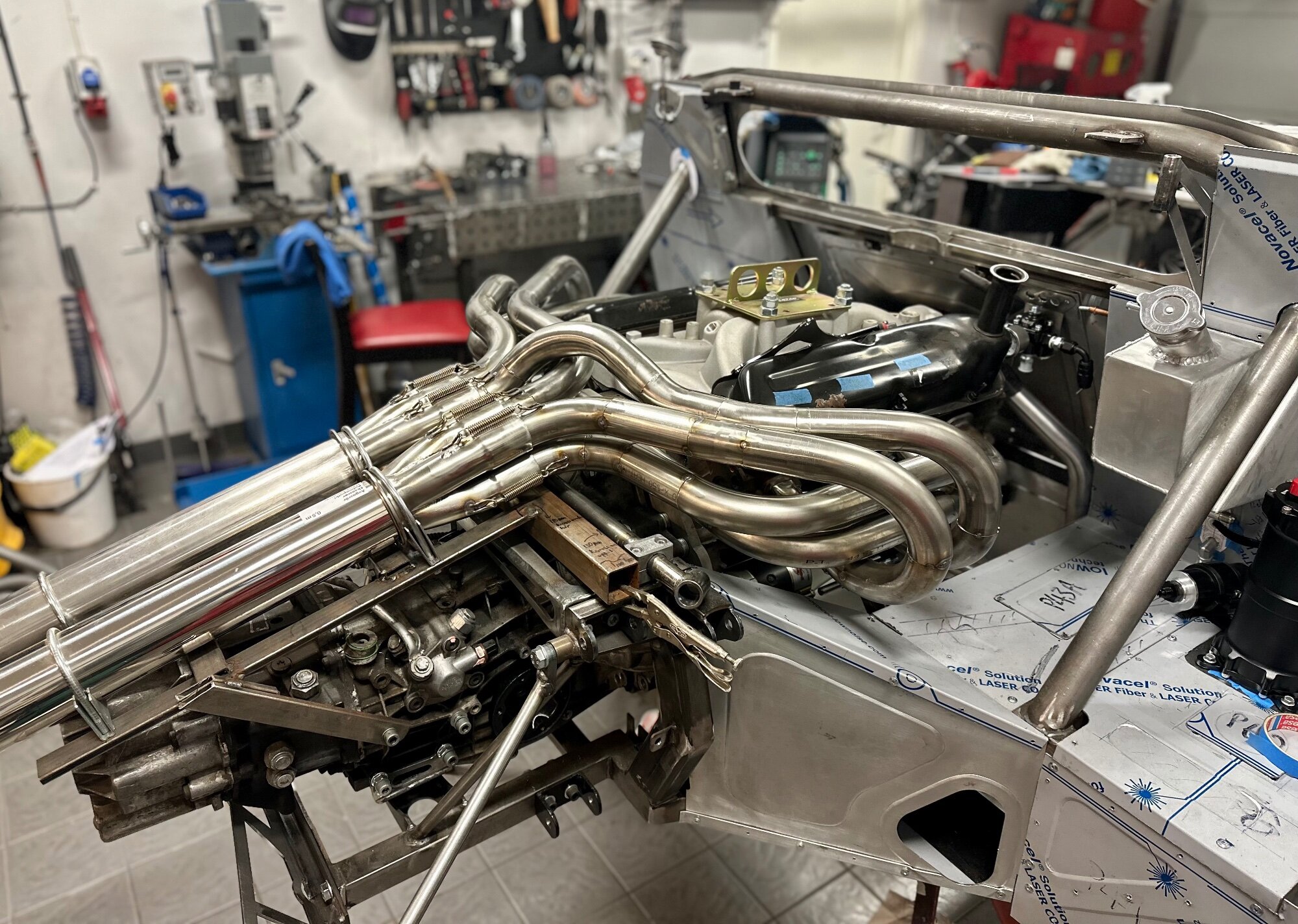

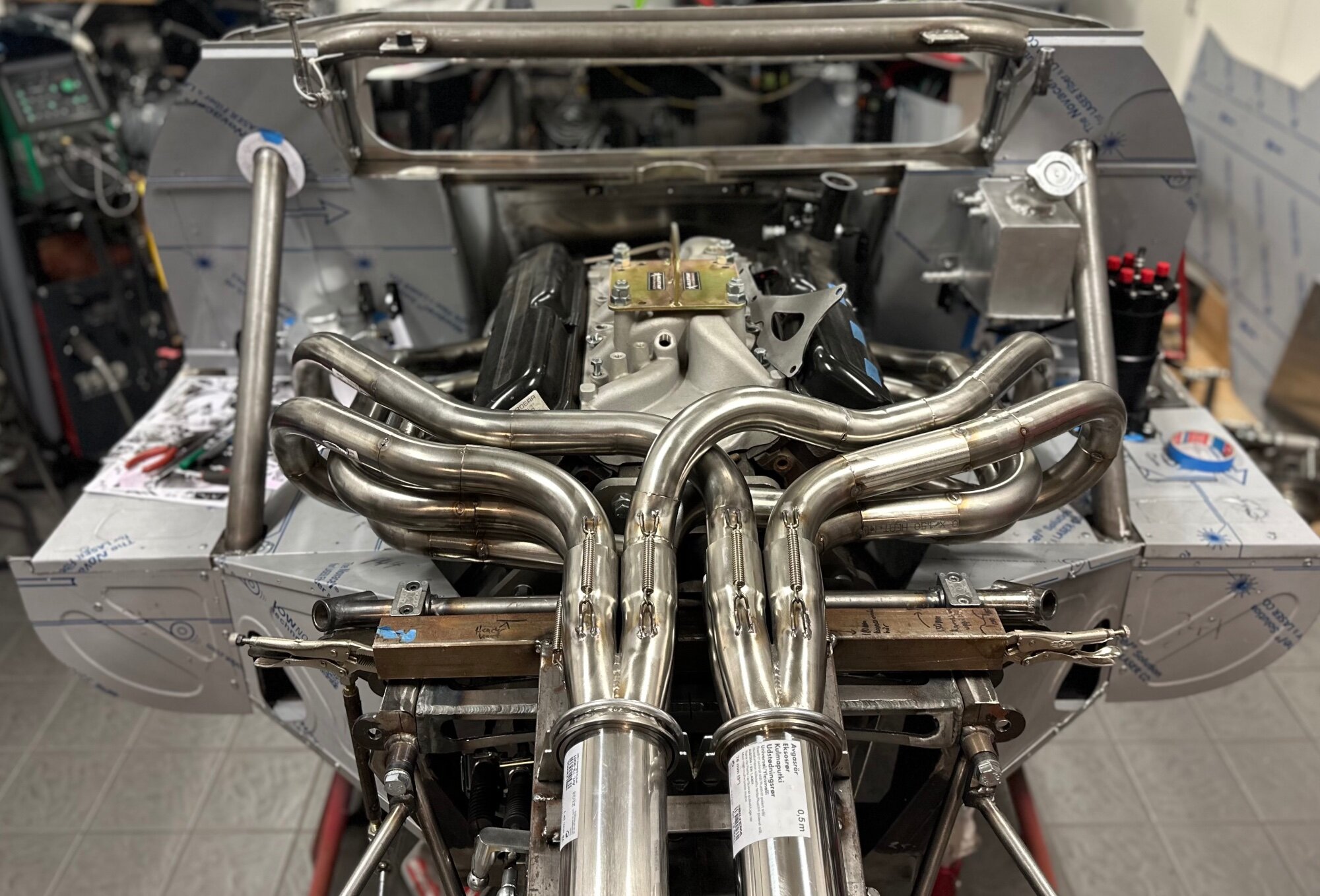

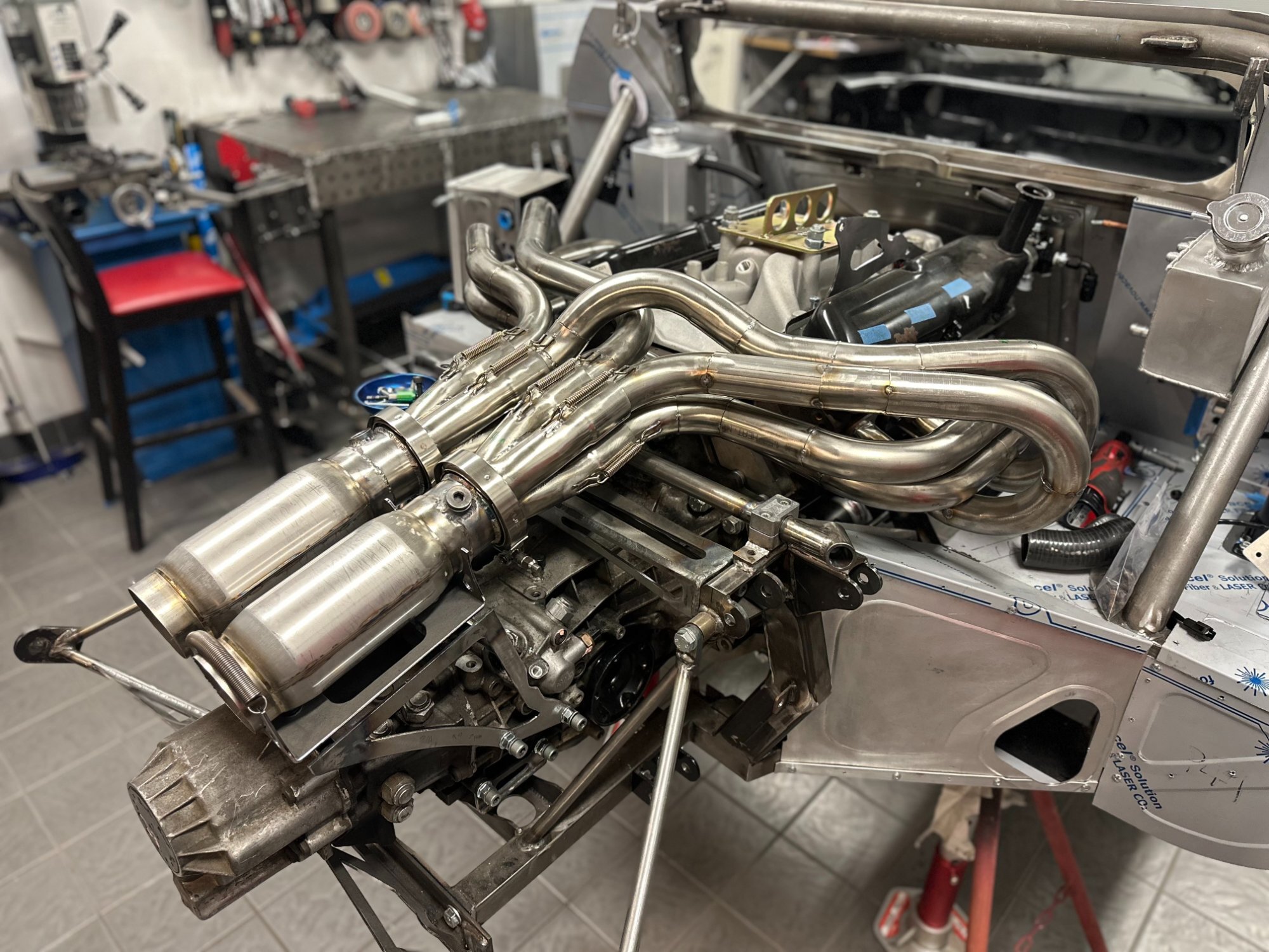

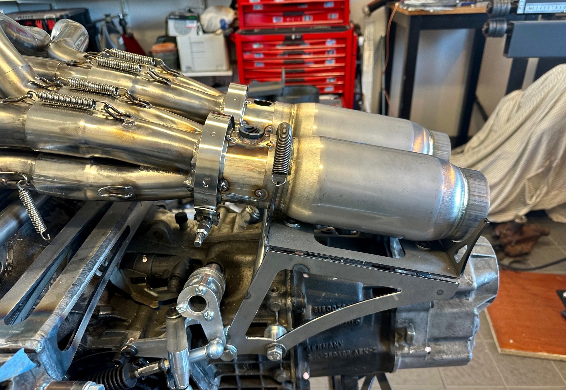

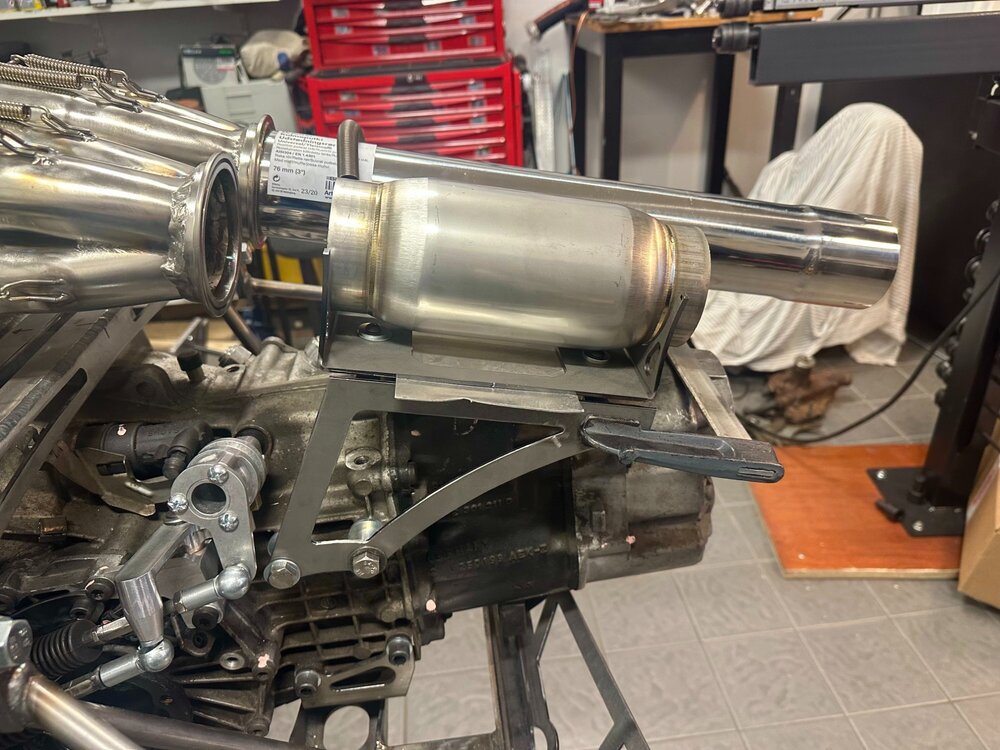

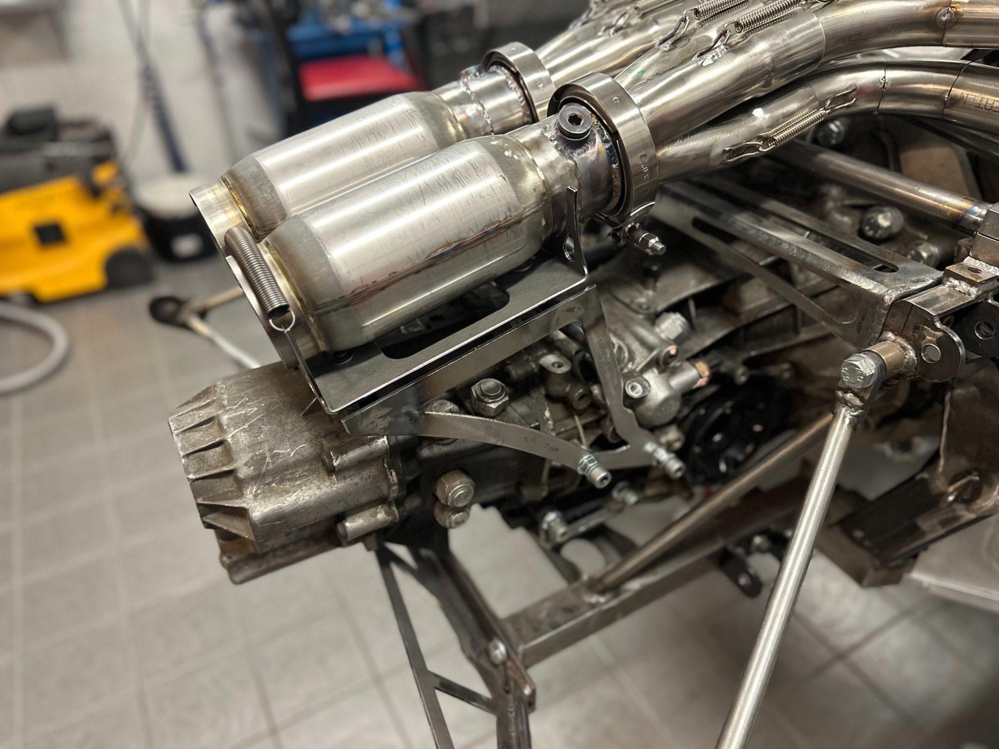

Appropå att anpassa primärrören till headersflänsen, det känns som när man var liten och försökte trycka den runda klossen i det fyrkantiga hålet... fast nu är verktygen dyrare och man svär mer. 😁 Får skylla på att jag troligen hade sten i sandlådan.
Kör med 44.5mm primärrör, till 10mm rostfrifläns och sedan till 3" kollektorn.

Tips på vart man köper böjar i olika dimensioner och böjradier? Eller bockar du eget?
On 2025-05-19 at 19:15, swedishGT40 sade:
Underbart! 😊
Jag har köpt lite här och var på reor, både kort radie böjar och lite längre långradie som jag använder här.
Dom kommer ifrån:
https://www.speeding.nu/p/motor-tuning/avgasdelar-grenrorsdelar/rordelar/rorboj-90-grader/rorboj-90-gr-1-34-tum-rostfritt-445mm.html
https://www.j-spec.se/motor/avgassystem/avgassystem/avgasrordelar/wortex-rostfritt-ror-90-boj-445mm-175-tum
