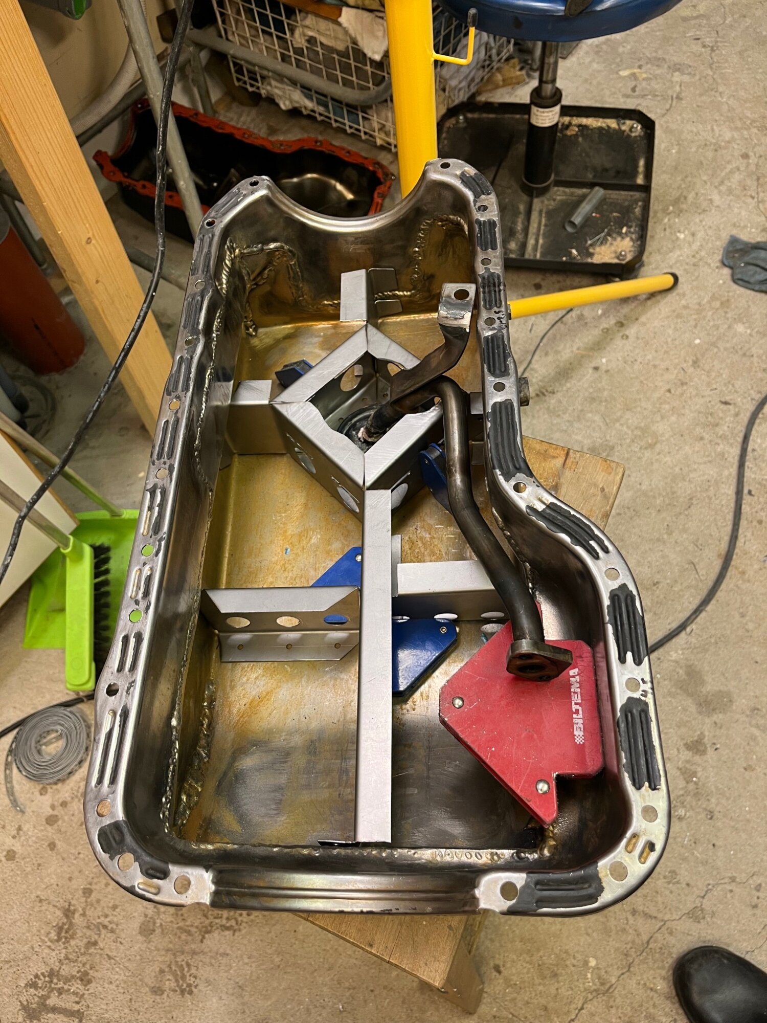

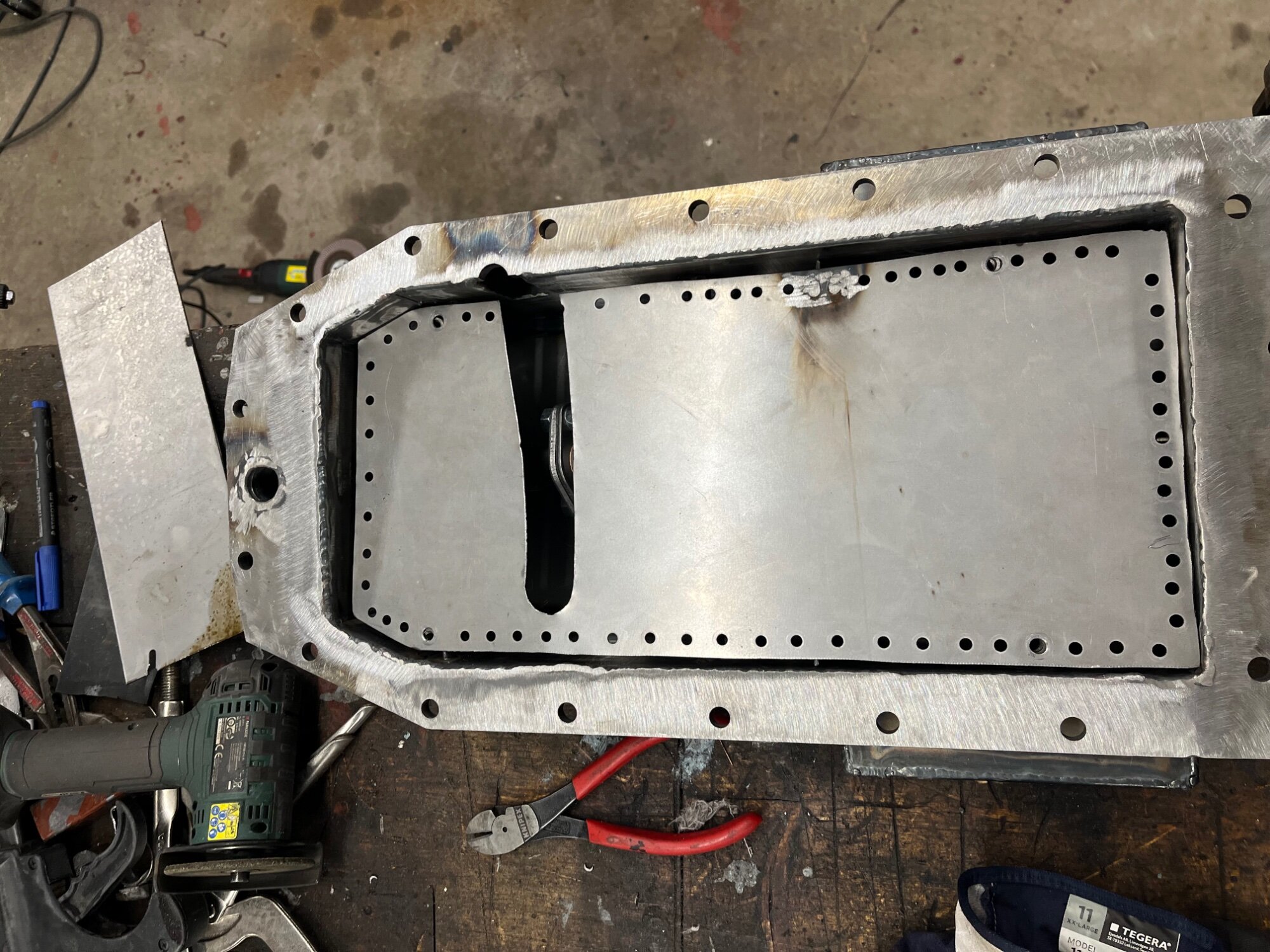

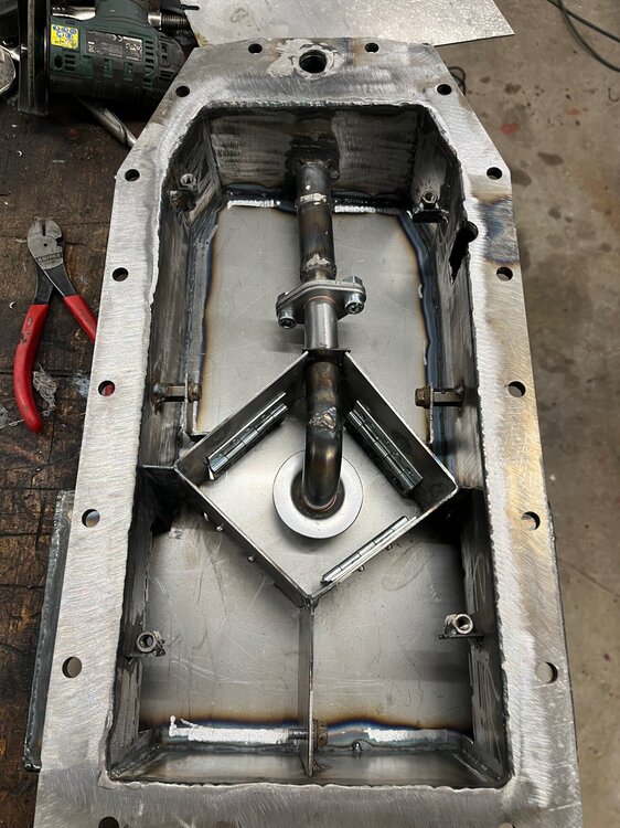

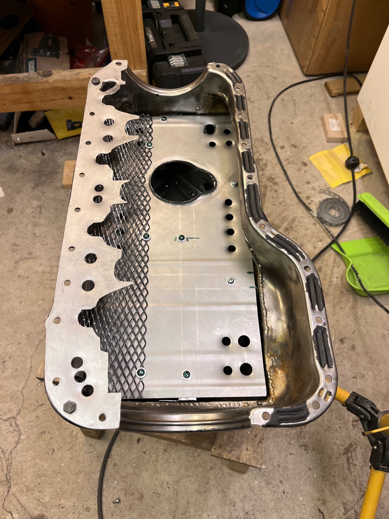

Jag har pickupen längre bak, en vägg med enkel lucka ca 10 x 2 cm framför och lock över som lutar lite neråt bakåt med spalt längst bak. 80 mm djupt och 5 liter olja.
Planen är liknade denna.
Jag gjorde liknande, men har inte provat ännu.
Jag har tolkat det som att det är en fördel att ha öppet mellan plåten och ytterkanten runt om för att låta oljan rinna ner där.
Jag har också tolkat det som att man inte vill att oljan ska rinna direkt till pickupen för att den ska hinna bli av med luftbubblor.
Nätet är till för att fånga flygande oljedroppar som snurrar med veven.

Nu är tråget klart förutom oljepluggen.

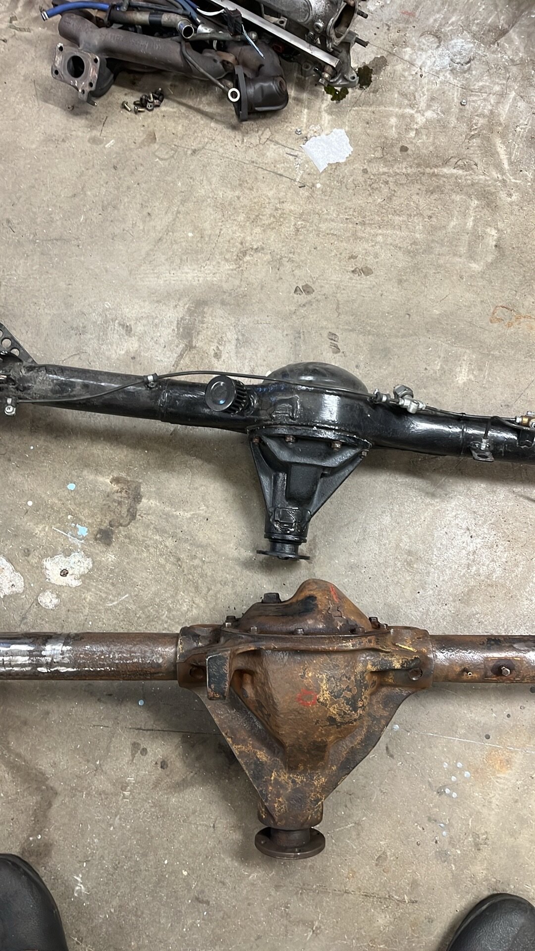

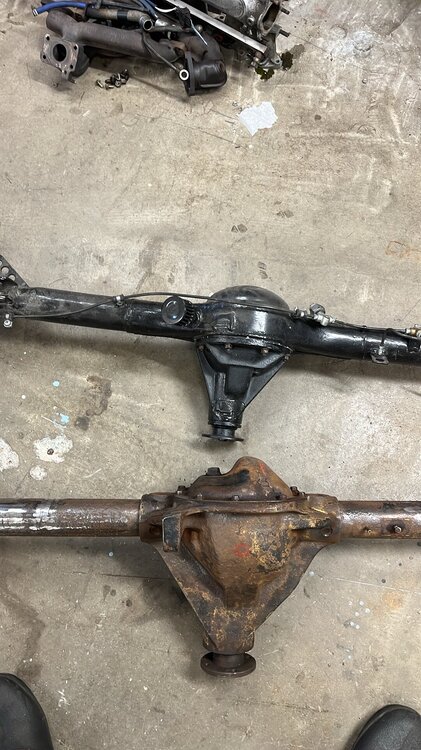

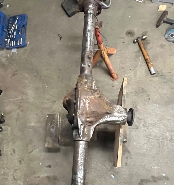

Har påbörjat att byta bakaxel, runt 20kg tyngre än Toyota axeln.
Fick kapa bort förstärkningarna runt pinjongen, ser ut att få plats utan att kapa i kardantunneln.
Blir Volvo 240 axel.

Du har väl tänkt sätta ett lock över "sumpen" som går en bit både framåt och bakåt? Annars rinner det över vid acc och boms
10 timmar sedan, Christer J sade:
Japp har lock.

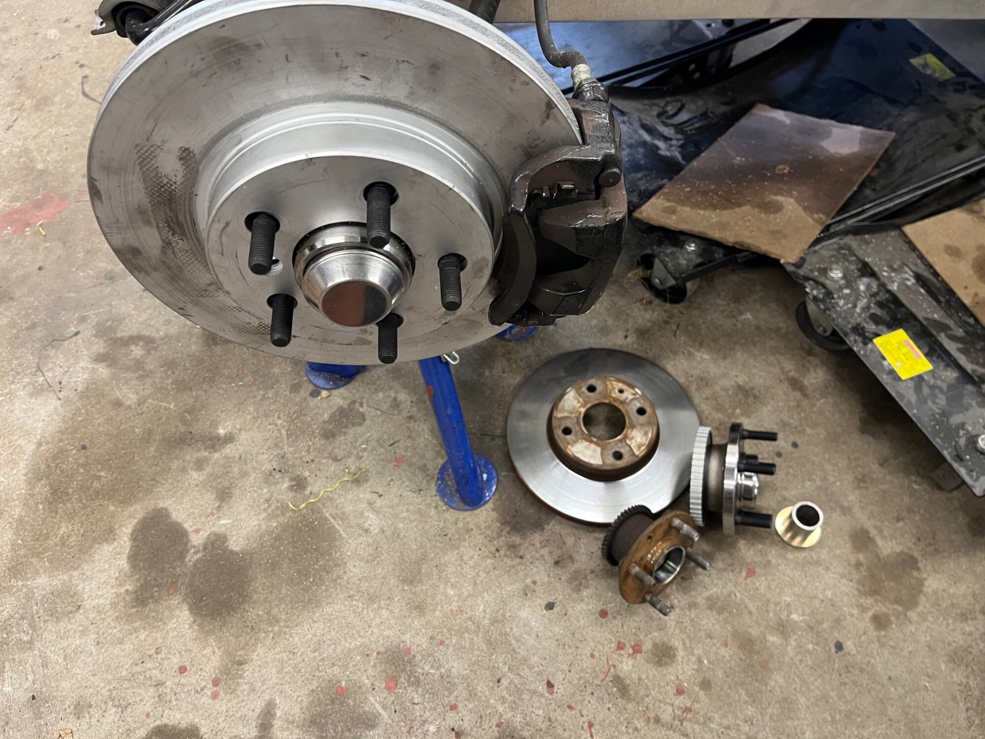

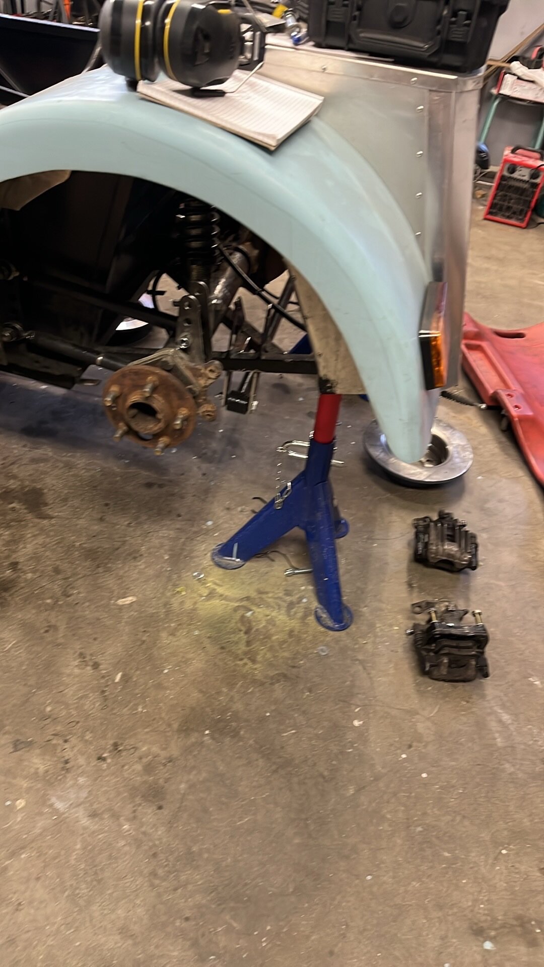

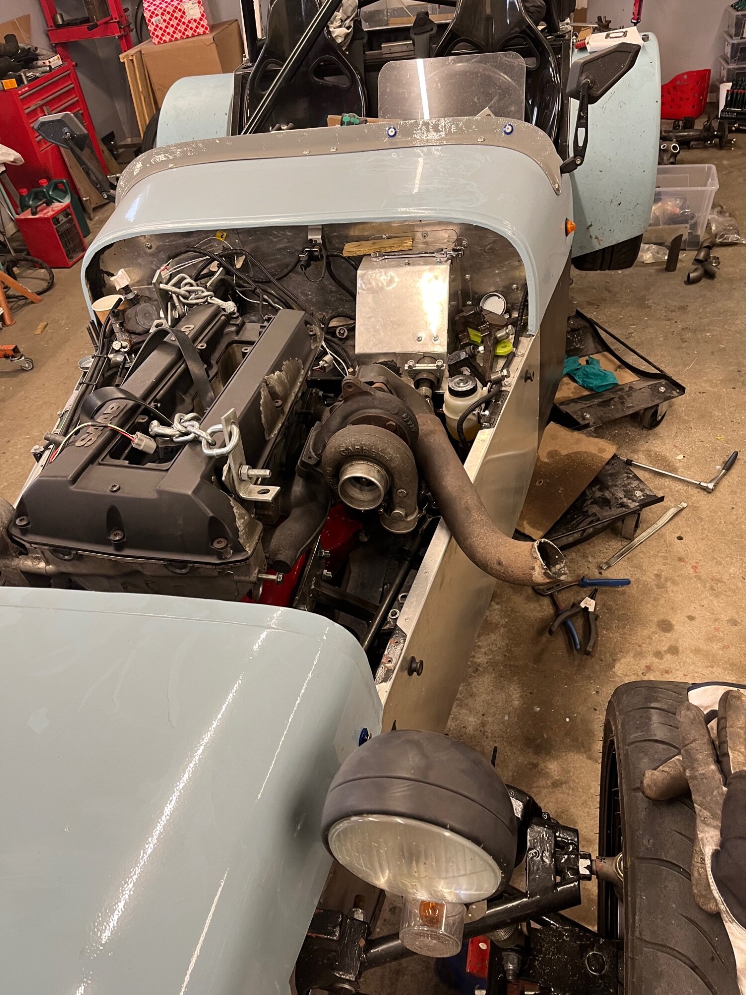

Alla bromsar på plats. Dags att fixa avgassystem.
Har vänt grenröret för mer plats, ventilkåpan kommer sticka upp så får bli scoop på huven.
Behövs 3” eller räcker det med 2,5” avgasrör och dämpare?
Blev 3" avgasrör och dämpare.

Nu har jag fått fart på bilen. Blev klart piggare med nya motorn.
Kommer få köpa många däck🤣
Diverse oljeläckor som behöver fixas, annars fungerar den.

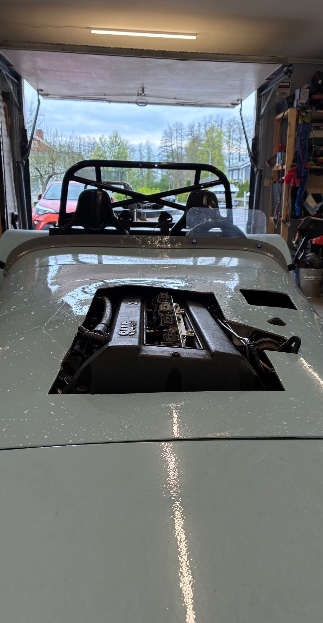

Blev att kapa upp huven, får plasta en bula under sommaren.
Jag har 2 scoop varianter du kan plasta av om du vill.

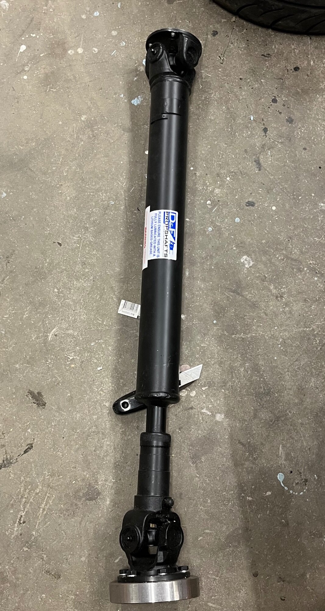

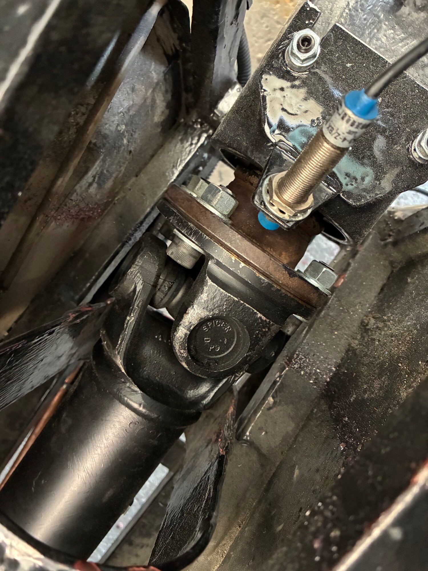

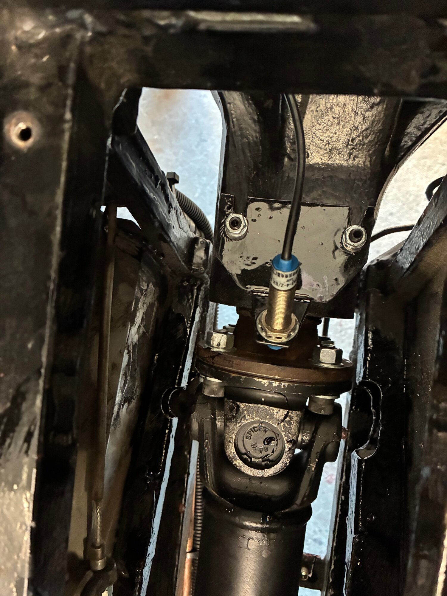

Körde konbana i söndags, första riktigt hårda körningen med bilen efter motorbytet.
Tyvärr hade jag ett kraftigt missljud vid hårda svängar som jag inte fått fram vid tidigare provkörningar.
Nya kardanen är grövre än den gamla så det tog i rören i kardantunneln och fångstringen. Så nu är det justerat bara hålla tummarna.

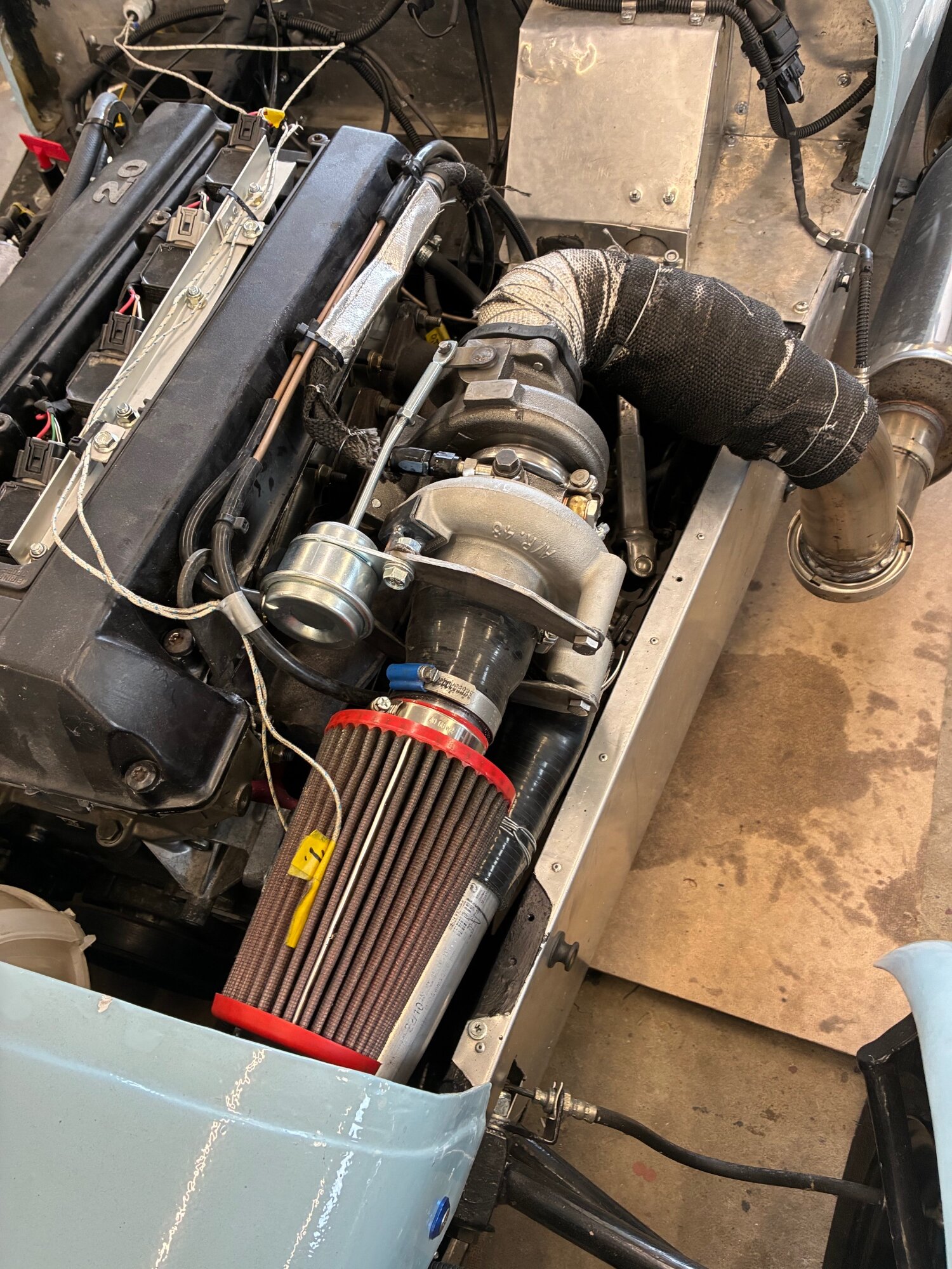

Efter ett 50tal mil med nya motorn har den börjat ryka alt mer så ny turbo fick införskaffas. Blev en TD04HL-15T , fick ändra fästet till wastgate-klockan och vrida husen. Så nu är den redo för Kullen😀

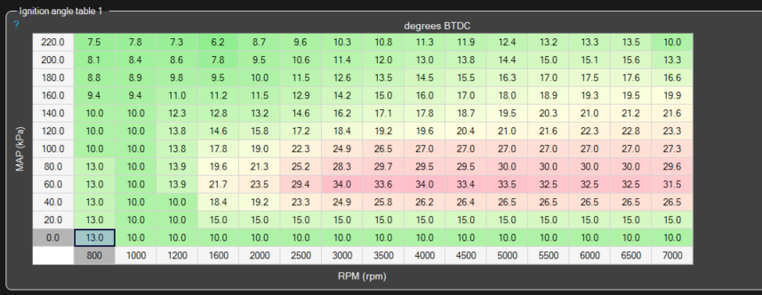

Någon som har Saab B204 orginal tändtabell?
Stämmer detta?

Jag har kört den på denna mapp, ingen tendens till spikningar. Så jag tror jag nöjjer mig så.
Hade en vassare tändkurva till gamla motorn.
Slutade med att kolvarna kollapsade.
