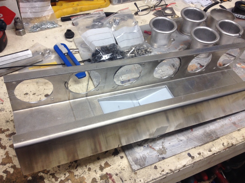

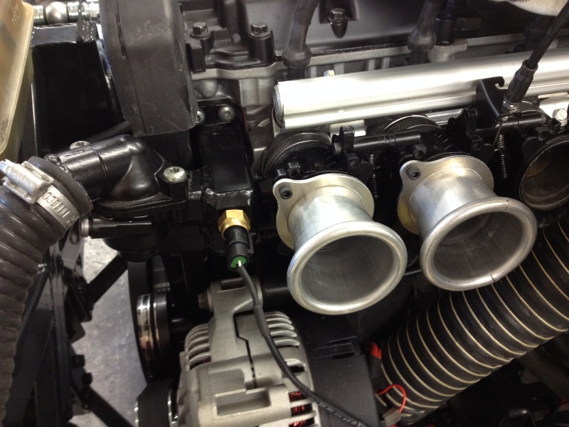

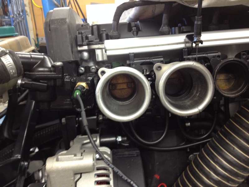

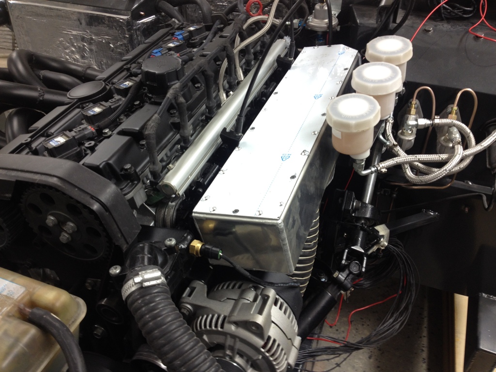

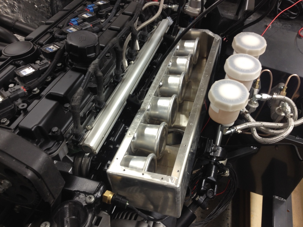

ktm_micke Posted August 19, 2015 Author Posted August 19, 2015 Har börjat på luftburken idag kom Sebastian förbi och svetsade. Provade trattarna på spjällhusen 1 Quote

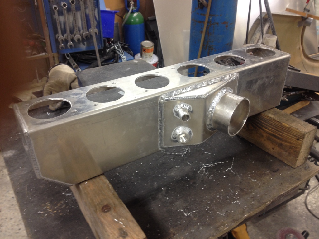

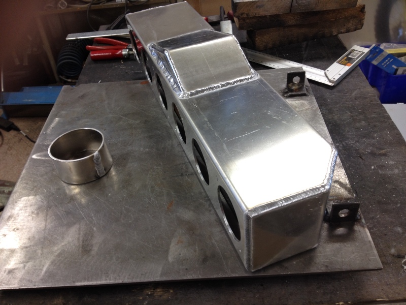

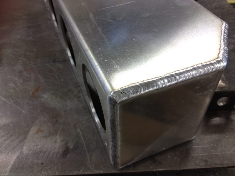

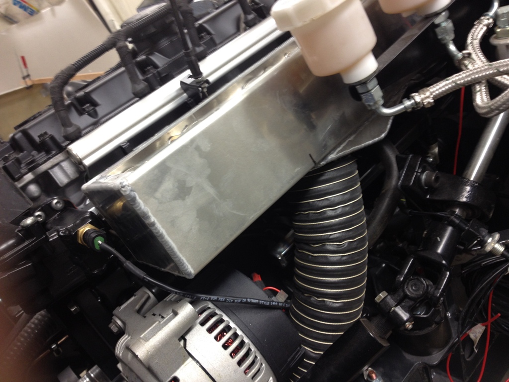

ktm_micke Posted September 13, 2015 Author Posted September 13, 2015 Tack Jocke nu kommer det mer porr. Nu har det äntligen blivit lite gjort på min egen bil.Har fått luftburken färdig svetsad blev tvungen att prov montera och starta motorn för att höra om den dämpar insugs ljudet.Det verkar bli bra nu brölar det inte lika mycket. Quote
Thomas Posted September 14, 2015 Posted September 14, 2015 Fint plenum. jag hade ett nästan exakt likadant på min Opel xe 4cyl motor. det dämpar ljudet mkt bra . jag hade ingångshål 3" och det klarade inte 200hkr. 190ca. så större ingångshål om man ska ha mer effekt Quote
ktm_micke Posted September 14, 2015 Author Posted September 14, 2015 Jag har 3" slang ner till luffiltret får se hu långt det räcker annars får jag sätta filtret i locket istället men det får bli efter buller mätning Quote

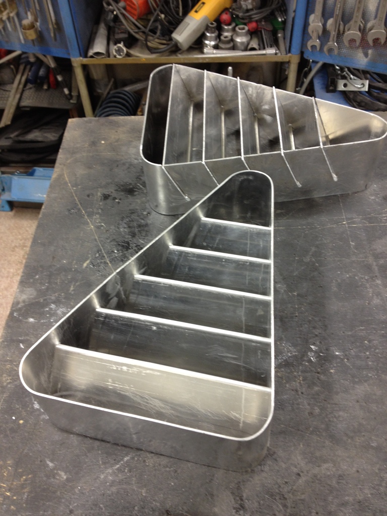

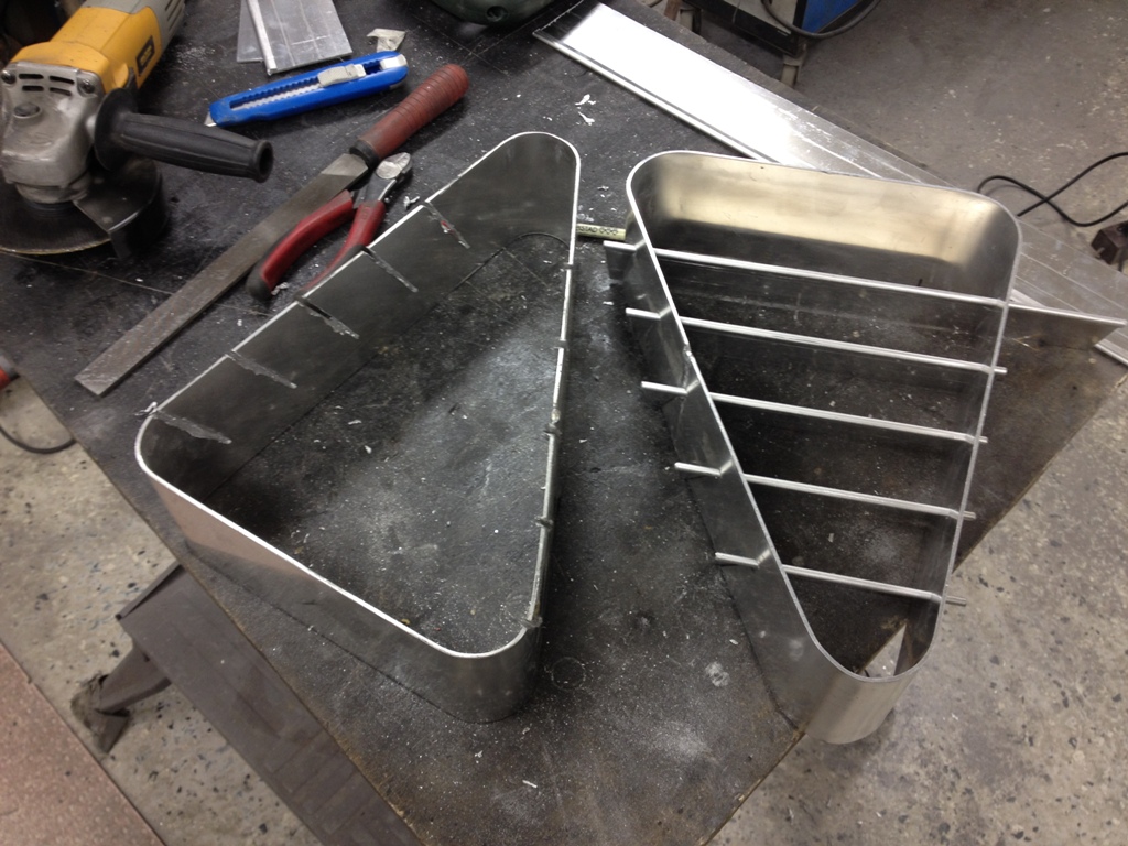

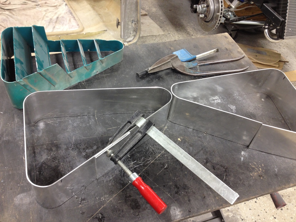

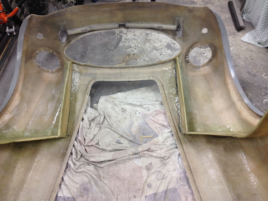

ktm_micke Posted September 22, 2015 Author Posted September 22, 2015 Har börjat att snida till luftutsläppen som ska sitta på sidorna på framskärmarna fick låna en och ha som mall. Har plastat fästen för innerskärmar fram vill ha dessa löstagbara istället för helt plastade innerskärmar blir lättare att komma åt från hjulhusen om man behöver fixa nåt med motorn. Letar fortfarande efter 4 Peugeot plåt 16" fälgar 108x5 bultcirkel är det någon som har sådana i närheten av Halmstad. Quote

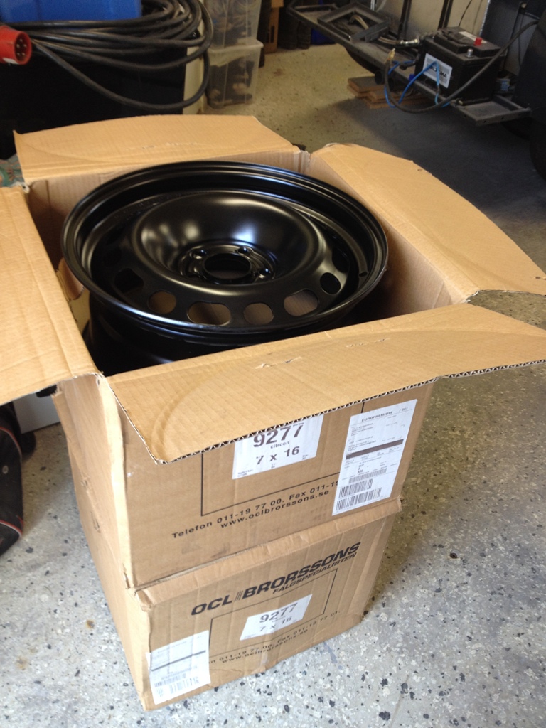

ktm_micke Posted October 18, 2015 Author Posted October 18, 2015 Nu har det blivit lite jobbat igen.Fick tag i 16" fälgar till ett bra pris på en auktion Citra 16X7 plåtfälgar är nog inte så heta så mitt bud på 610kr för 4 nya fälgar var det enda budet.Har gjort luft fördelare för värmepaketet så man kan reglera luften upp, ner eller upp o ner.Kopplade in hastighets givaren till VEMS burken och det funkade.Har gjort luftutsläppen som ska sitta på framskärmarna nu återstår bara svetsning.Har börjat på instrument brädan kommer nog att gjuta den i kolfiber.Osså kommer lite bilder. Quote
ktm_micke Posted October 21, 2015 Author Posted October 21, 2015 Sågat hål i framskärmarna idag för ventilations galler.Nu ska de bara plastas fast. 2 Quote

LUPUS Posted March 25, 2016 Posted March 25, 2016 Ganska gammal post men måste berömma riktigt snygga utsläpp design och funktion ?? 1 Quote
ktm_micke Posted March 28, 2016 Author Posted March 28, 2016 Tack LUPUS luftutsläppen var faktiskt ett tillbehör man kunde köpa till orginal Healeyn jag fick låna ett orginal som jag kopierade jag tycker själv det ser rätt reijsigt ut. Quote

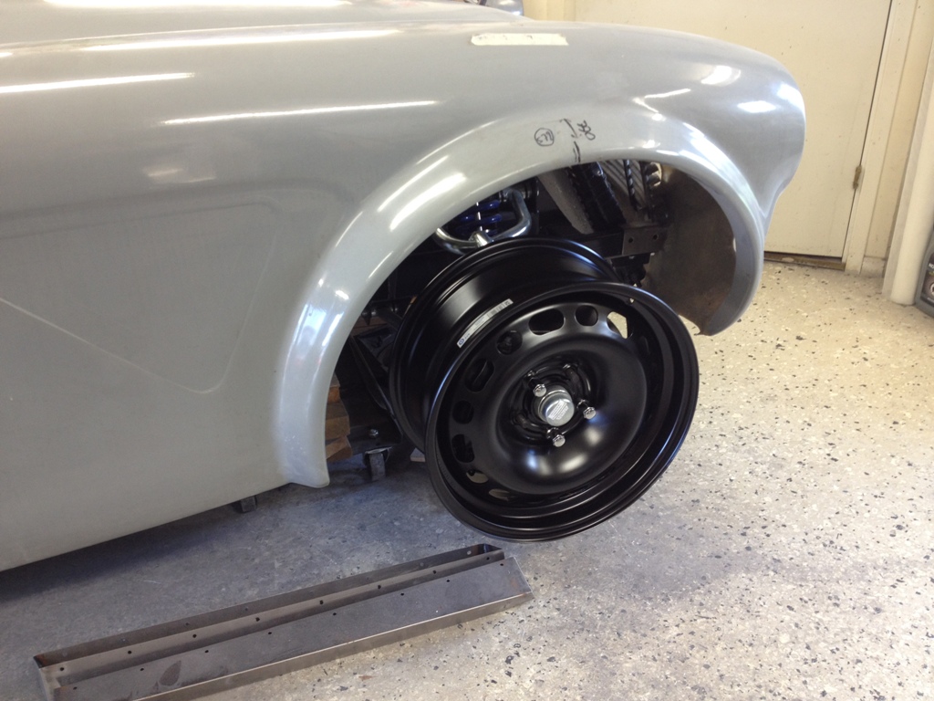

ktm_micke Posted April 5, 2016 Author Posted April 5, 2016 När man nästan var färdig med spackling o slipning kommer jag på att jag inte provat om de nya hjulen får plats vid infjädring.Det fick de givetvis inte så det var bara att sätta kapskivan I skärmkanten. Quote
