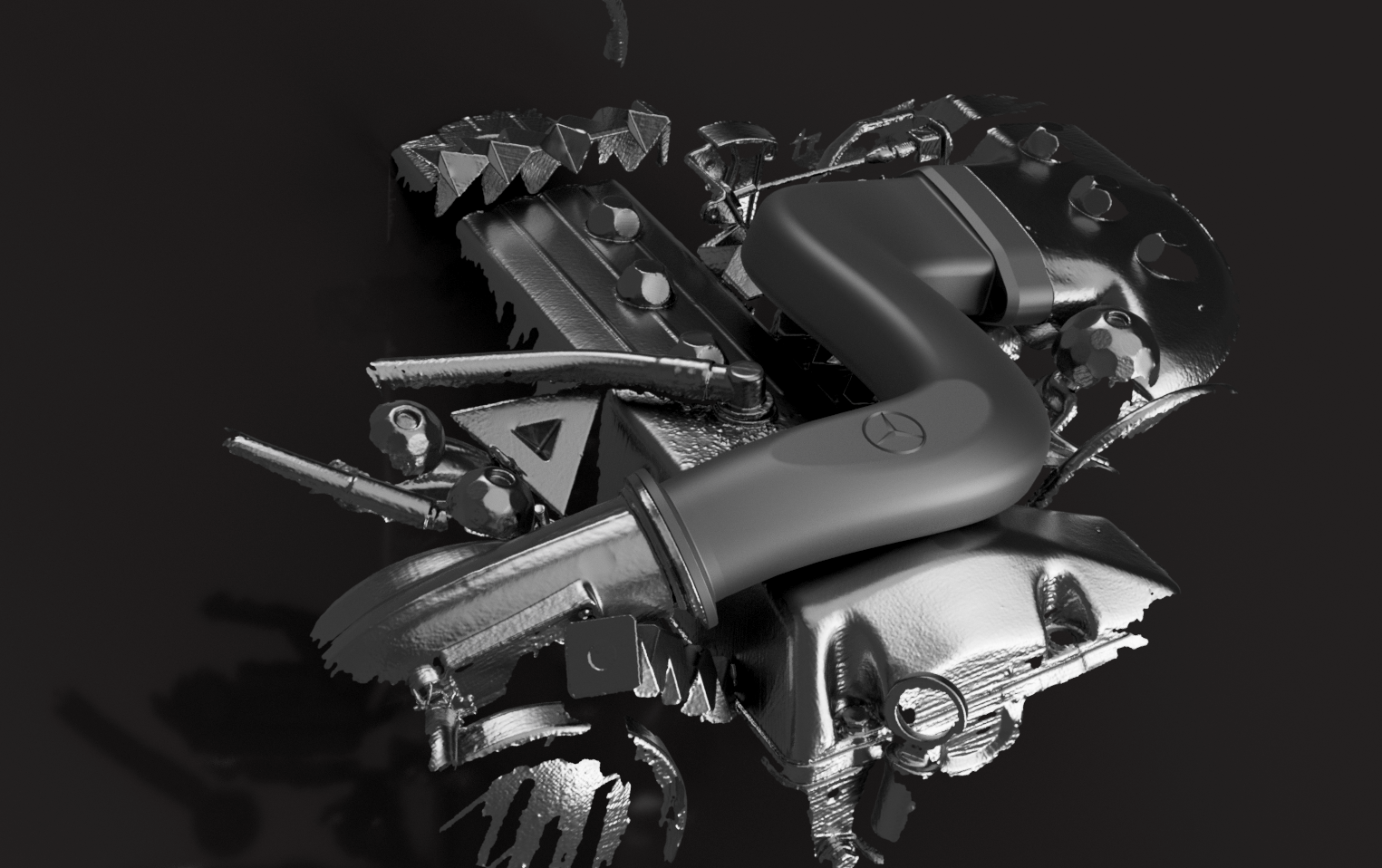

Tänkte uppdatera tråden lite här, kommer nog bli en beställning igen av 3D-printad metall.
Denna gång kommer det dock räcka med aluminium då detta bara är ett tryckrör så det ska bli intressant att se hur även det kommer att se ut.

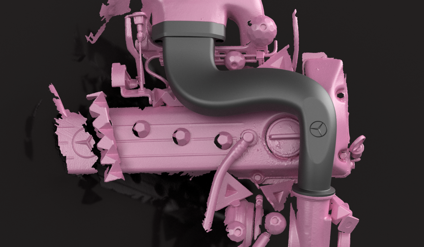

13 hours ago, Göran Nilsson said:
Är det något särskilt skäl till att du har så små innerradier?
Största anledningen att det blir skarpa böjar iallafall närmast turbon är att precis där under sitter oljepåfyllningslocket, skulle man gjort en större radie så hade man täckt locket helt.
Skämtade med kompisen och frågade om vi inte skulle printat en ny ventilkåpa med locket i bakkant istället, men det var han inte så sugen på 😆
Det är ganska trångt mellan huven också därav att vi fick skala av röret litegrann där Mercedes loggan hamnade.
Nu har "Snorkeln" landat här hemma så nu återstår bara att få provmontera det på bilen. 😁
