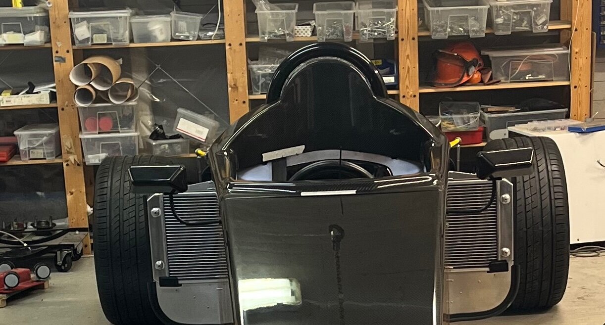

Vad är fördel respektive nackdel med de olika inkopplingsmöjligheter med två kylare .
Parallell flöde - in/ut båda kylarna samtidigt - fördelar och nackdelar?
Serieflöde - in/ut inkopplade efter varandra ?

Tusen tack för ett utförligt svar.  👍
Jag hade planerat för att beställa en racingtermostat , samma firma har högflödes vattenpumpar så jag köper det också. Sedan gör jag ett nytt rör och kopplar kylarna i serie.
Dessa modifieringarna gör jag i vinter och då blir inte utvärderingen förrän till våren -26.
