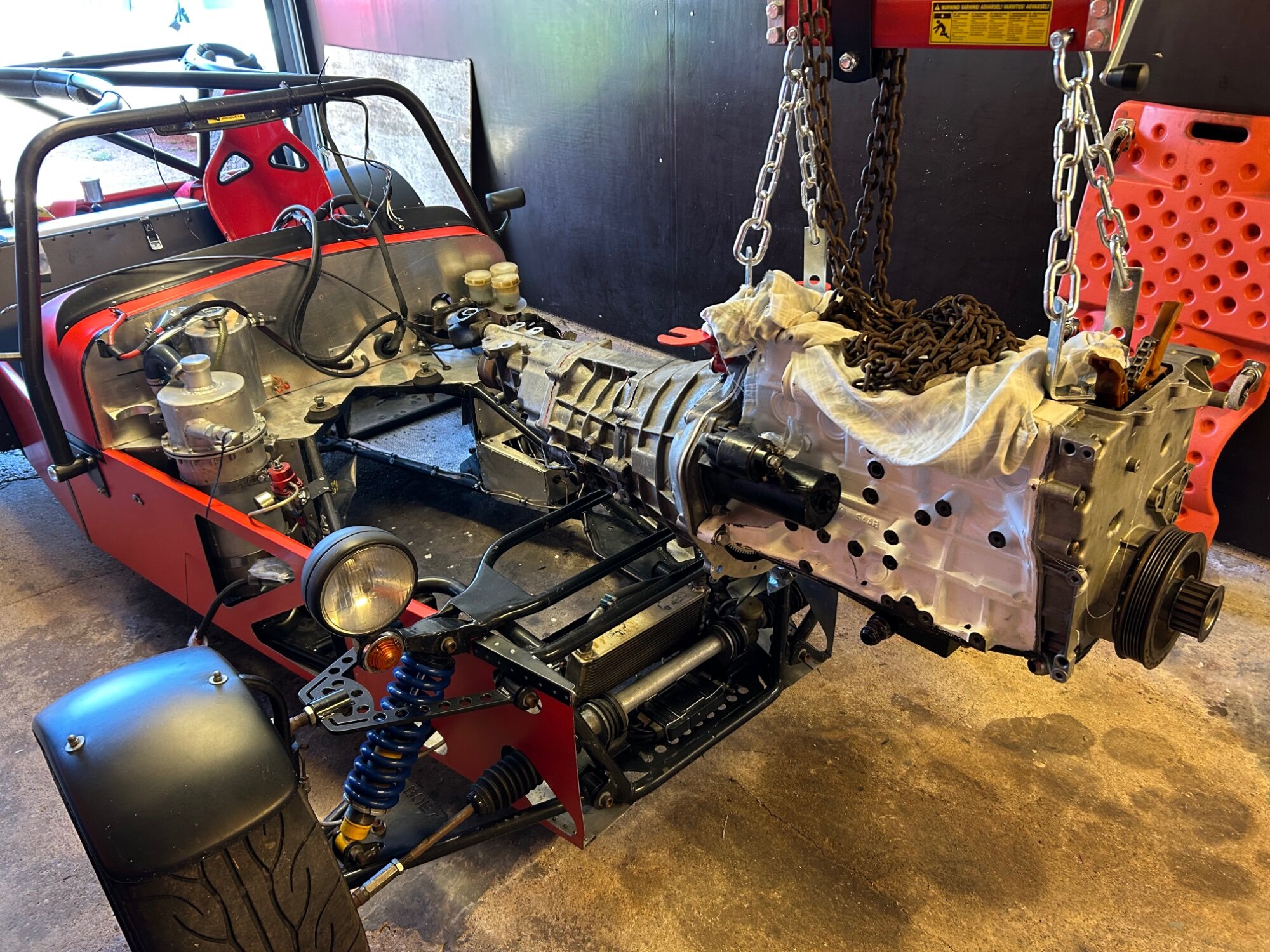

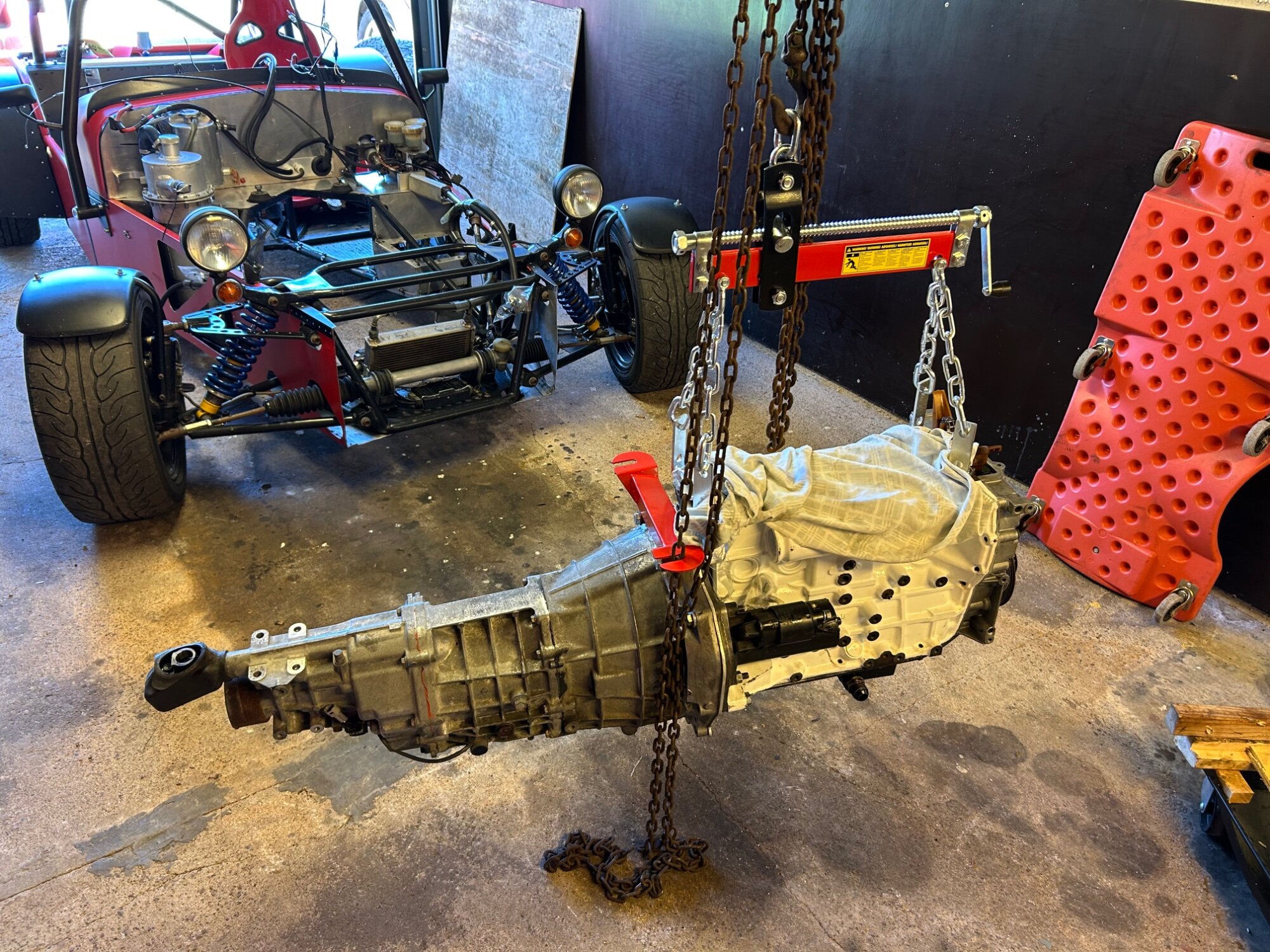

EUSSVEN Posted October 9, 2024 Author Posted October 9, 2024 Nu är motorn bortpillrad. Fyra skruvar kvar, och sedan är även växellådan ur. Skall bli intressant att se hur den ser ut. Quote

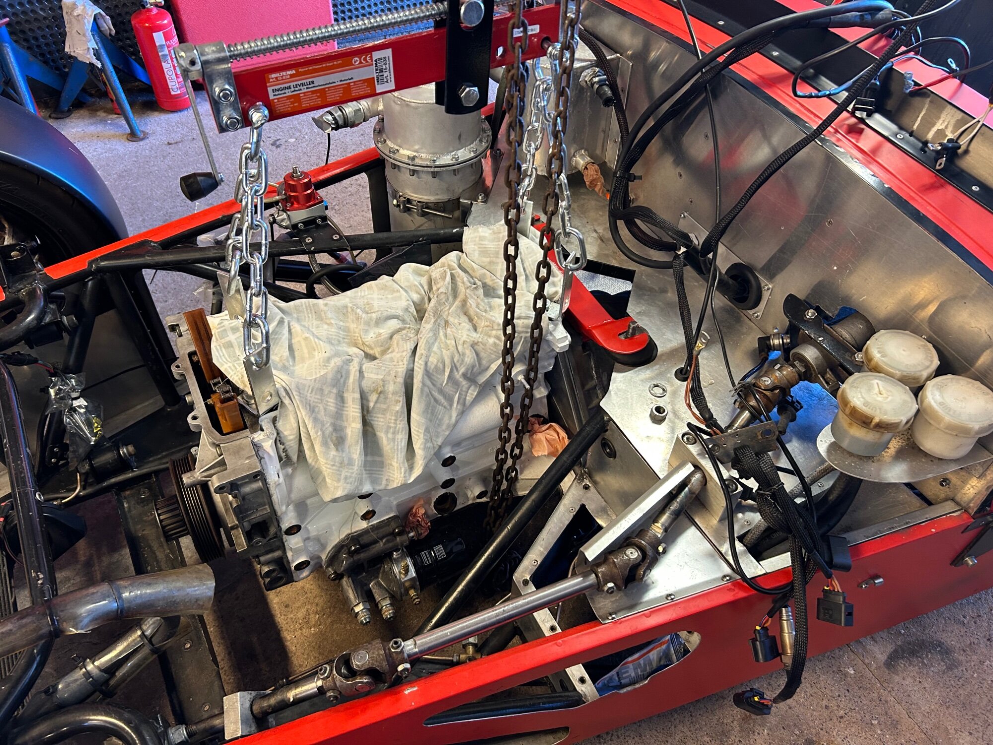

tpau Posted October 10, 2024 Posted October 10, 2024 Snyggt! Lite kraftschampo eller annat lätt alkaliskt för att tvätta? Såg jag rätt att du har motorn stumt monterad? /T 1 Quote

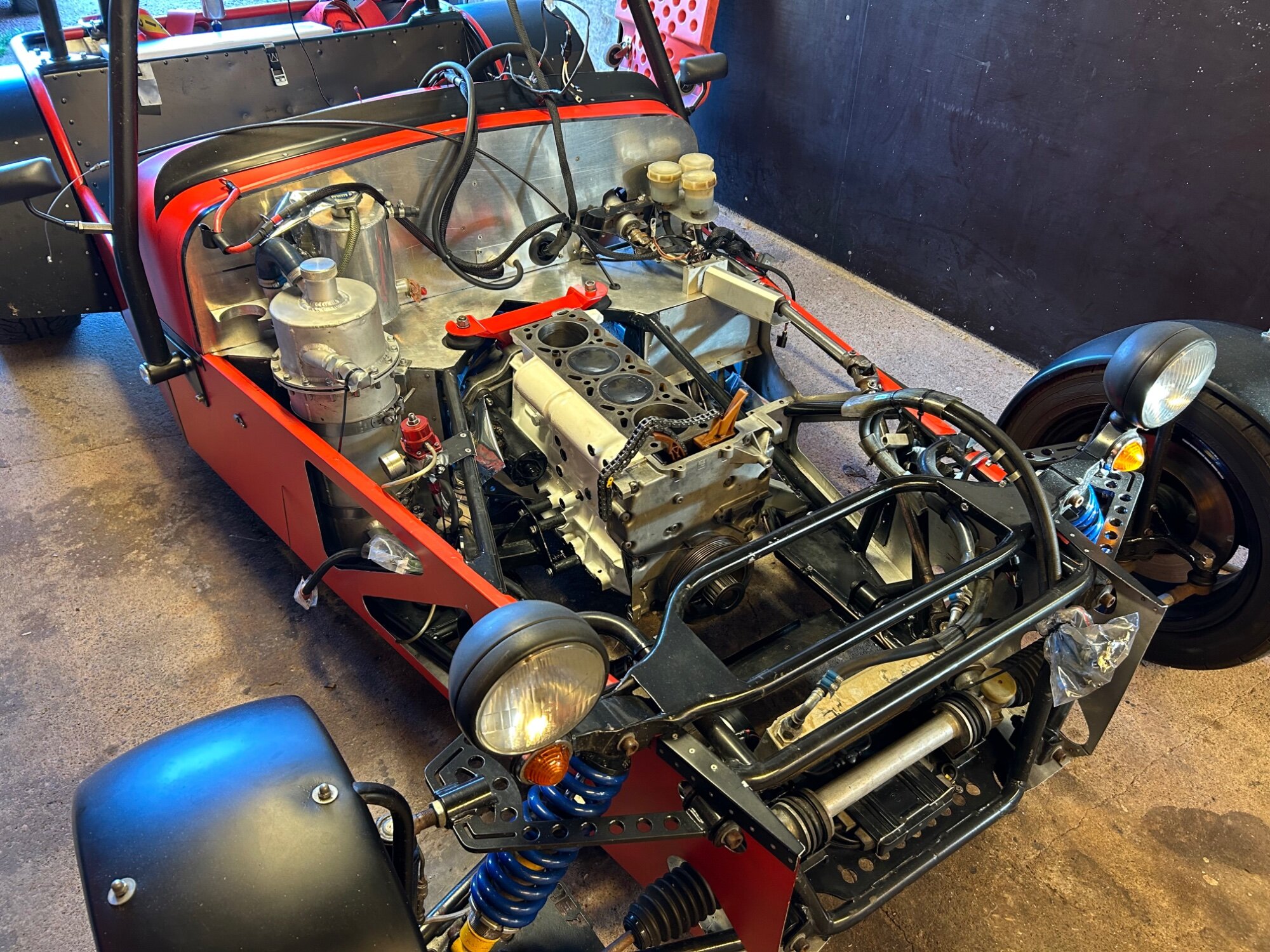

EUSSVEN Posted October 11, 2024 Author Posted October 11, 2024 Skall sanera allt framgent. Motorns kuddar är demonterade på bilden för att underlätta att få ut lådan Quote

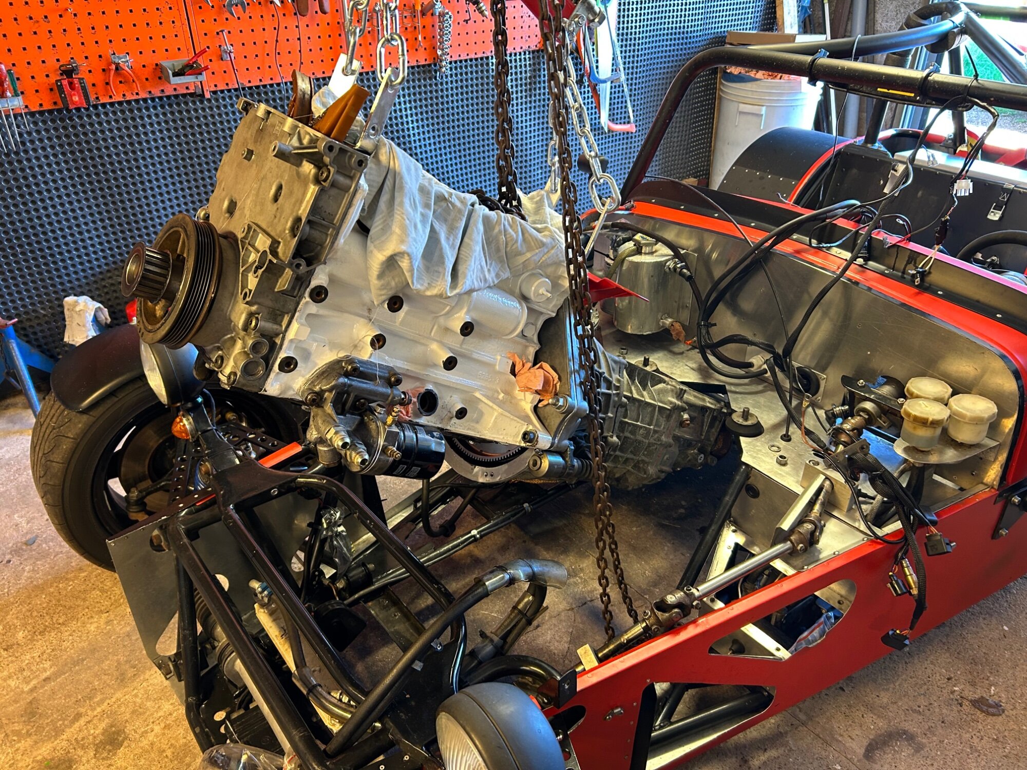

EUSSVEN Posted October 11, 2024 Author Posted October 11, 2024 Äntligen är svepet demonterat. Det är som sagt omsvetsat att passa motorn. Quote

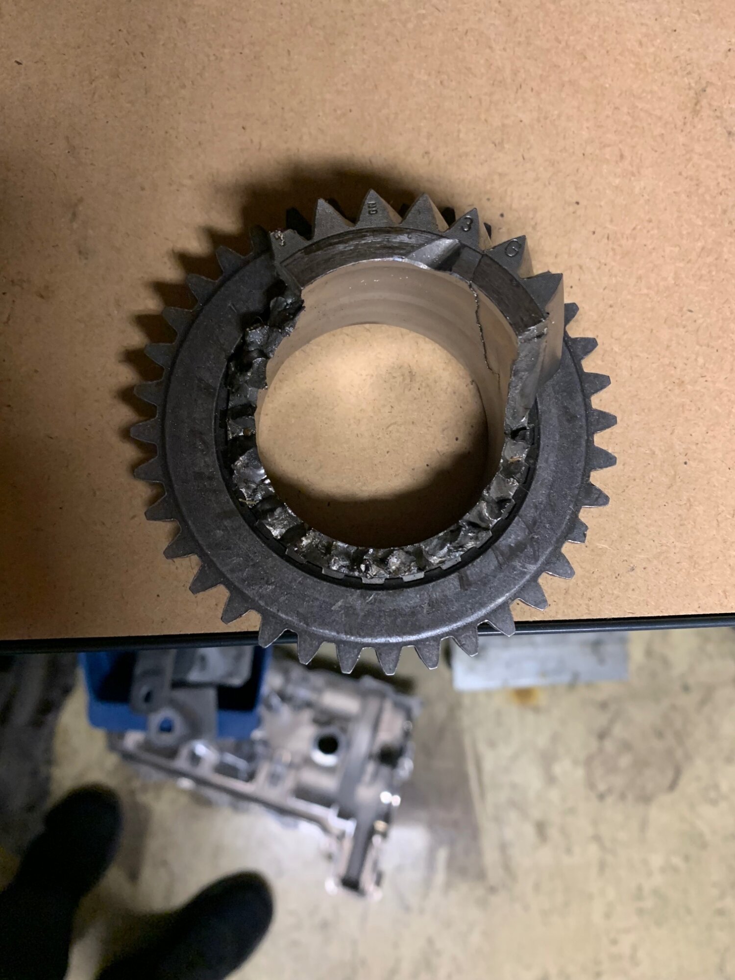

EUSSVEN Posted October 11, 2024 Author Posted October 11, 2024 Vid en snabb inspektion ser man att 4ans kugghjul blivit illa friserat. Ett alternativ är att plocka i ett nytt kugghjul eller en ny låda med drivlina som ger mindre vridmoment? Ett nytt kugghjul måste i så fall förstärkas samtidigt som man åker på nya låsbrickor när man plockar ihop just den axeln igen, för korrekt spel. Var hittar man i så fall låsbrickor till just den här modellen 🧐 Quote

EUSSVEN Posted December 19, 2024 Author Posted December 19, 2024 Plockade ner gamla lådan för att se om c klipps skrönan stämmer. Och.., det är bara en skröna. Dreven sitter som de skall på plats. man ser hur friserat 4ans drev är. Quote

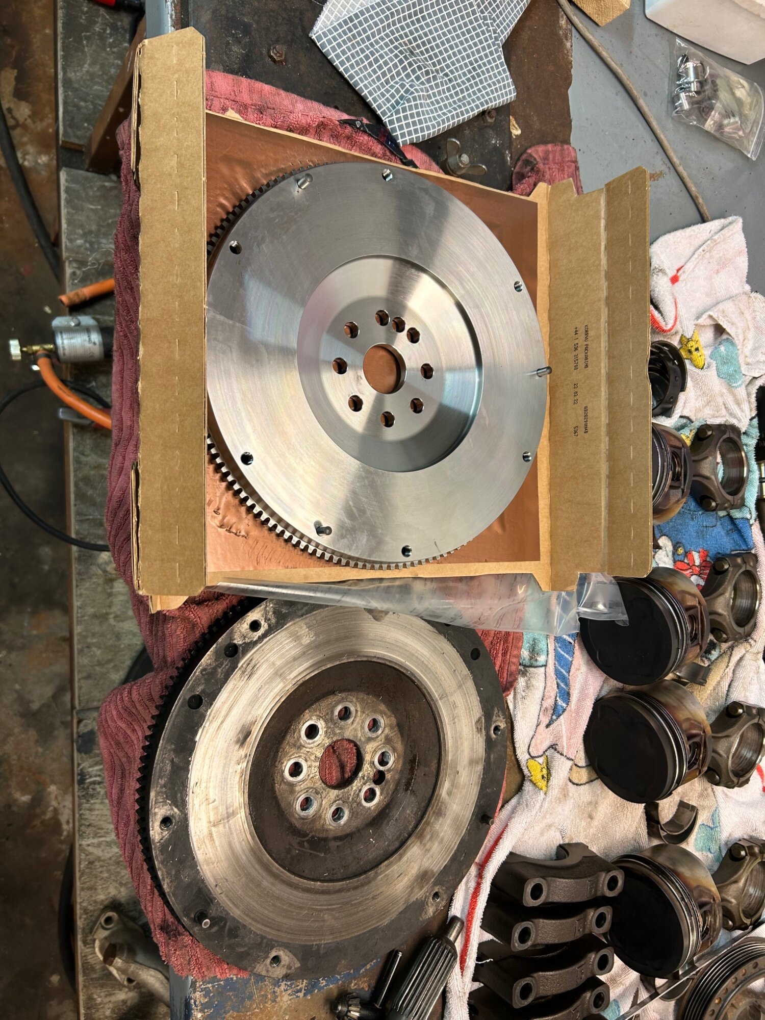

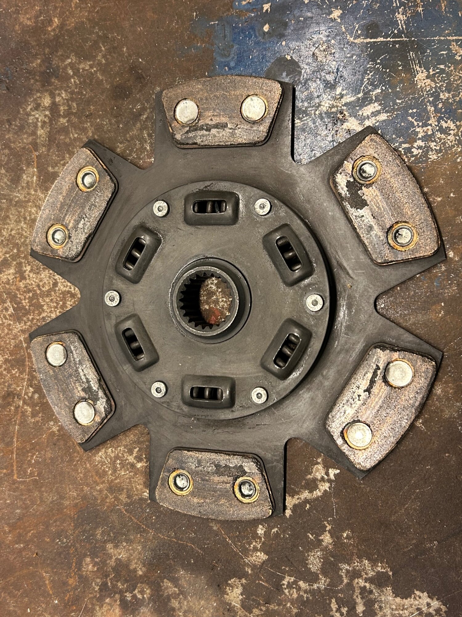

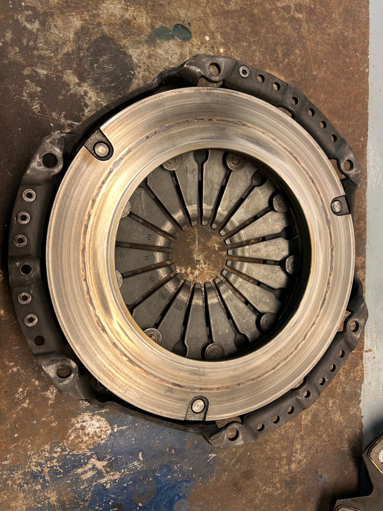

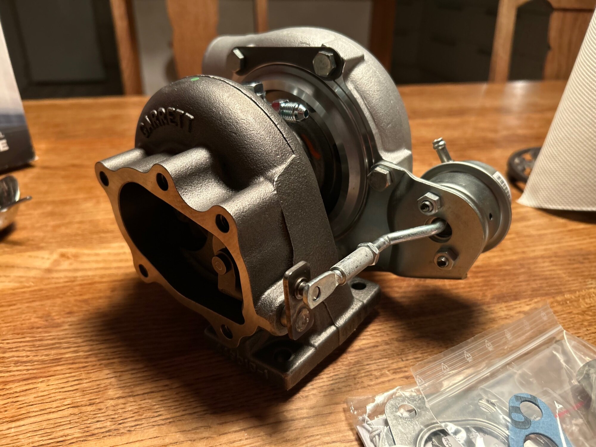

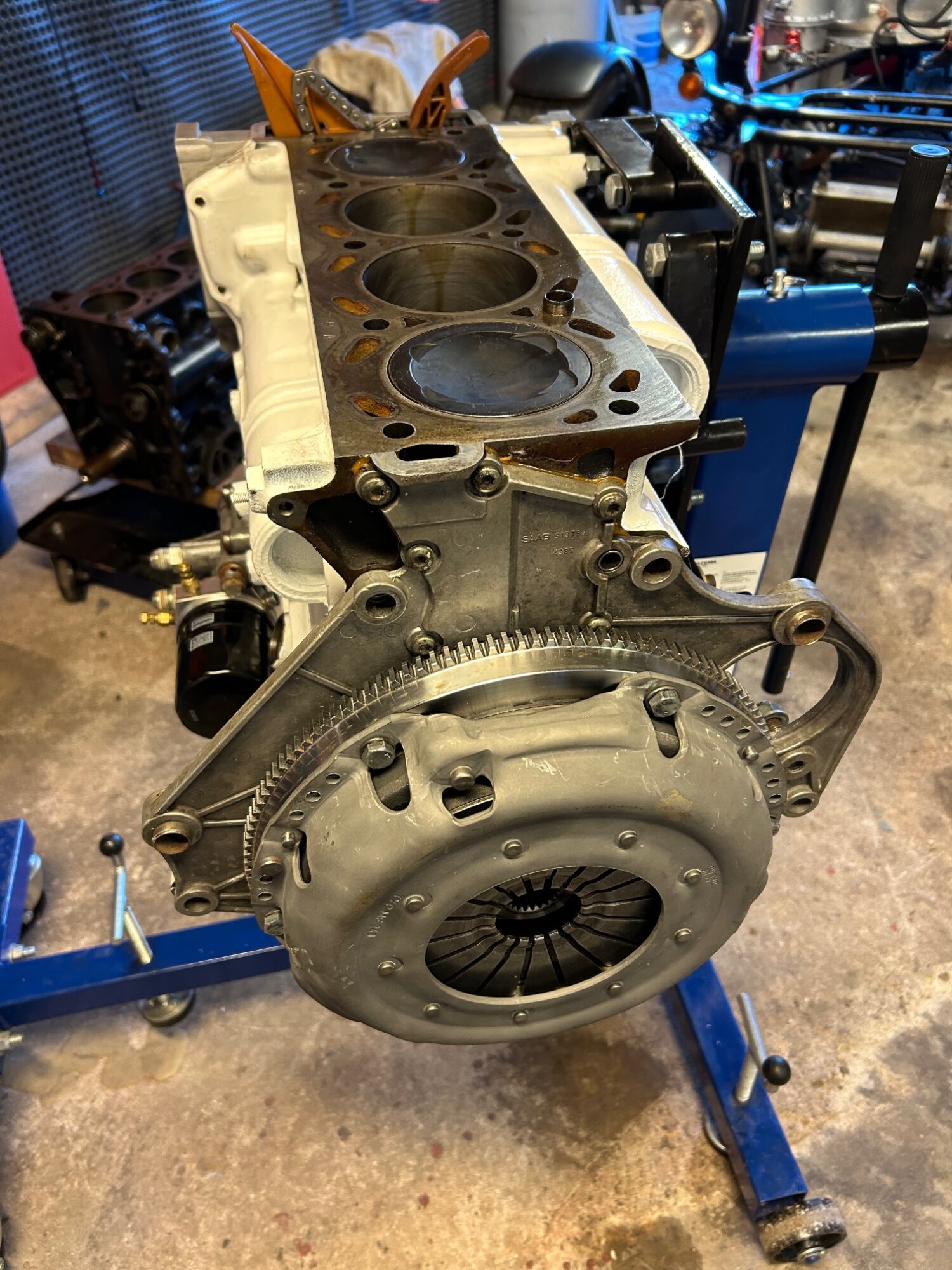

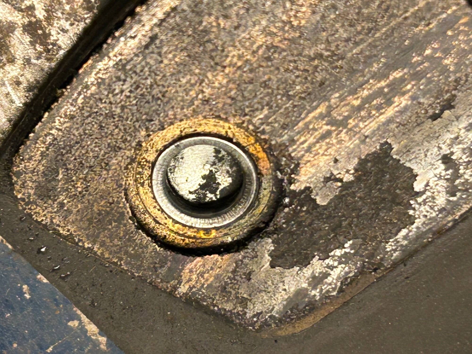

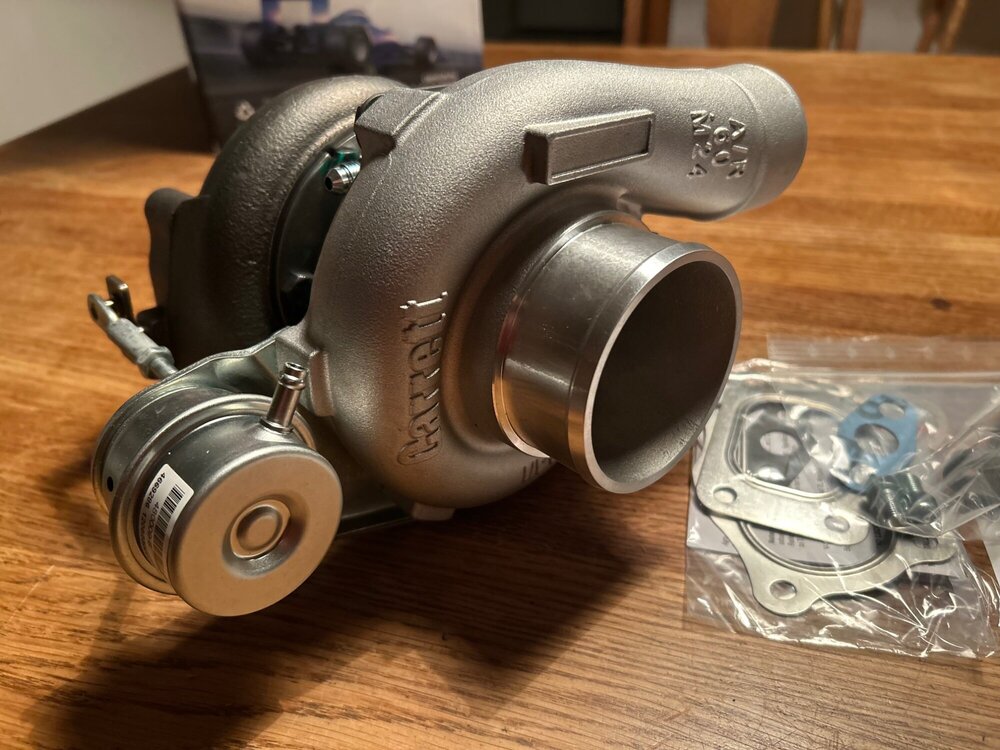

EUSSVEN Posted May 1 Author Posted May 1 Blev faktisk att jag går ned från 2.3 till 2.0 liter. Större turbo. Nytt svänghjul, tryckplatta och lamell. Sinterlamell slits fort med mina kärringstarter. 2 Quote

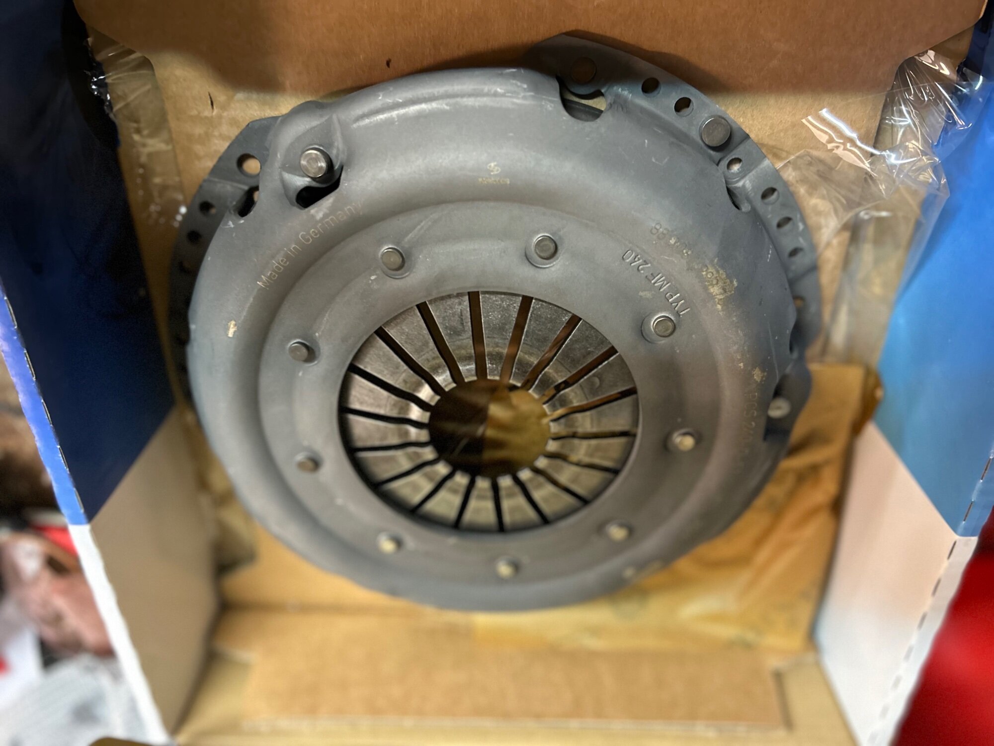

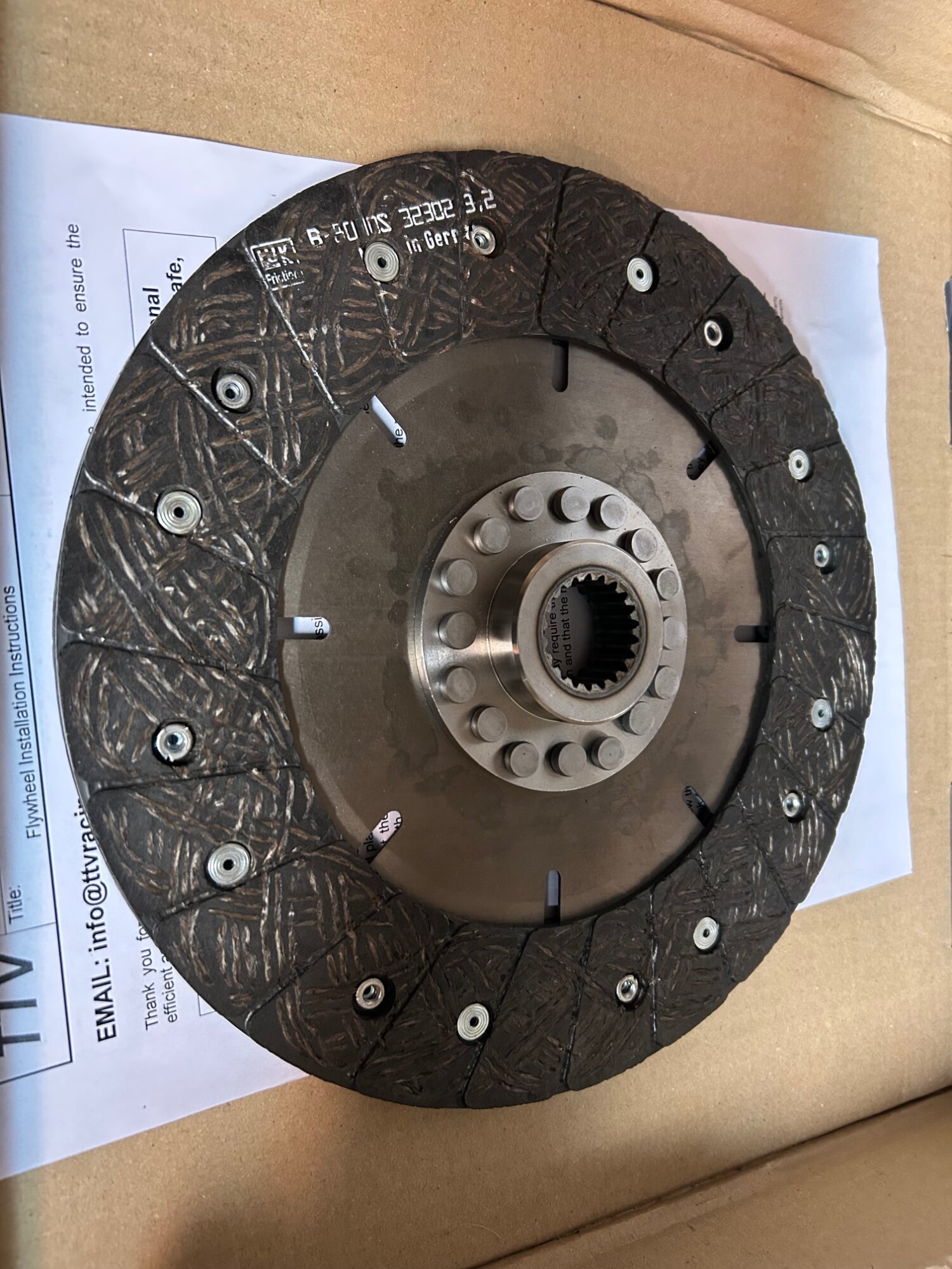

EUSSVEN Posted May 1 Author Posted May 1 Det fick bli ett lättat svänghjul då ett nytt original var dyrare. Ny tryckplatta sachs race. Mao kraftigare fjäder. Samt vanlig lamell, 240mm. 1 Quote
