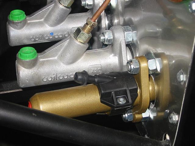

Jag tog mig friheten att stjäla lite bilder från Kallermans hemsida, www.kallerman.com/westfield
Såhär ser huvudcylinder och slavcylinder ut iaf.
Wilwood cylindrarna i bakgrunden är nästan identiska med girlings cylindrar iaf.
Som du ser så är slanganslutningarna oxå lite annorlunda mot hur girling och wilwood har sina.

sedan undrar ja iof om det verkligen håller med plast som på saabcylindern ??
och hur fäster man där ??
eller är röd utgående å plasten bara för att leda till externt kärl ??

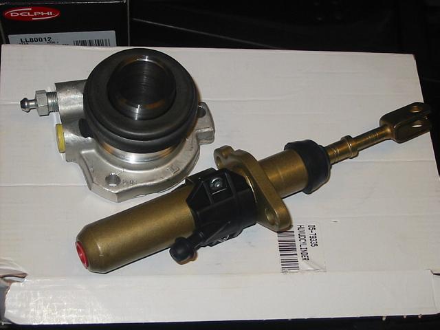

Jag tog isär min slavcylinder igårkväll och upptäckte att den var väldigt sliten invändigt och det hjälper nog inte
att bara byta oringar.

Jag har också upptäckt att det finns åtminstone 3 olika utförande på slavcylindrar till saab 900 nyare än -80.
Den till höger på bilden tog jag från min 900 turbo -81 och har väldigt liten innerdiameter. Den till vänster försökte jag renovera och kommer från en 900 GL -83.

Är det någon som har måtten på slavcylindern från saab? längd i max utskjutet läge, längd ihoptryckt och kolvarea?
/ Peter
Hoptryckt bygger den ca 40 mm + 3 mm kant under + 15 mm urtrampningslager.
slaglängden är inte lång men tillräcklig för att frikoppla kopplingen.
