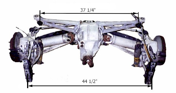

steel Posted November 17, 2014 Author Posted November 17, 2014 (edited) Hej, Brutus har stått still ett tag pga ett bygge av fritidshus som börjar bli färdigt. Har dock skaffat mig en sån här: Edited November 17, 2014 by steel Quote
kengren Posted November 17, 2014 Posted November 17, 2014 Hej, Brutus har stått still ett tag pga ett bygge av fritidshus som börjar bli färdigt. Har dock skaffat mig en sån här: En Corvette-bakaxel C4? kenneth Quote
