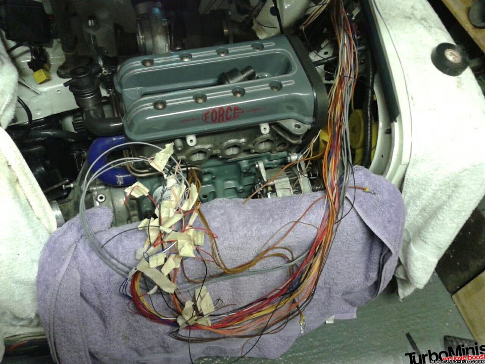

Kilkenny Posted April 8, 2013 Author Posted April 8, 2013 Nu är chassie elen förflyttad in i ett hörn och alla kablar löper längs ramrören istället för precis överallt som innan. Nu har jag plötsligt en massa plats för motorstyrningen. Och drömmen om ett handsfack kan bli verklighet nångång. Quote
Kilkenny Posted April 13, 2013 Author Posted April 13, 2013 Så, då var chassie-elen helt färdig och man behöver tydligen inte vara elektriker för att koppla fel, mycket kablar är det även fast man inte har elhissar eller cdväxlare. Pust. :) Quote
