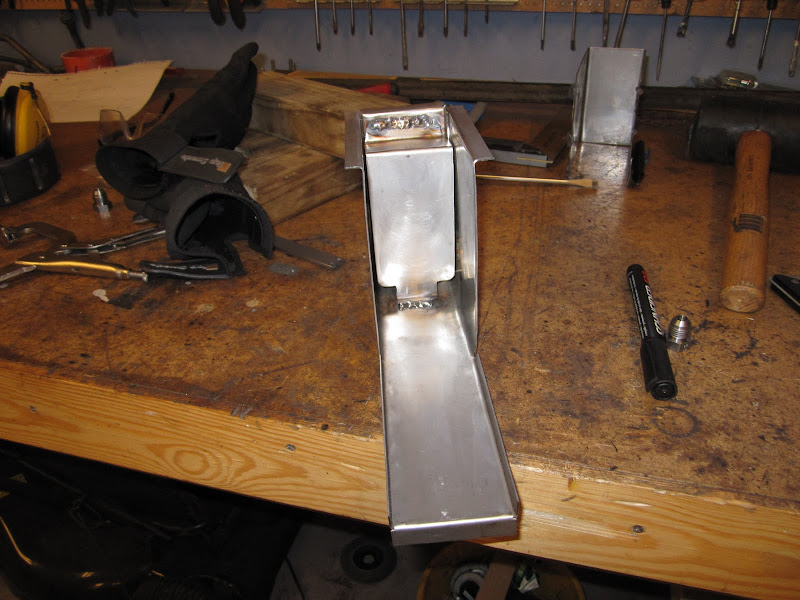

Karlskrona Posted July 23, 2013 Author Share Posted July 23, 2013 Har börjat skissa på tanken:) Vad tro ni? Kom med förbättringar :) Www.locost.bloggplatsen.se Quote Link to comment Share on other sites More sharing options...
Rikard Larsson Posted July 23, 2013 Share Posted July 23, 2013 Gör den i något annat material ;) Bygg in catch-tank? Quote Link to comment Share on other sites More sharing options...
Karlskrona Posted July 23, 2013 Author Share Posted July 23, 2013 Gör den i något annat material ;)/> Bygg in catch-tank? Hehe den blir i aluminium, tänkte ha ett 10 cm grovt rör som sticker ner ca 5 cm under som catch tank:) tro ni att det räcker? Www.locost.bloggplatsen.se Quote Link to comment Share on other sites More sharing options...
Rikard Larsson Posted July 23, 2013 Share Posted July 23, 2013 Vet inte vad du ska köra med för bränslepump, men en 200 liter/timme tömmer din blivande catch-tank på 7 sekunder. Mycket eller lite? Vet ej, men räkna på det. Rikta returen ner i catch-tanken med ett rör om du kan. Quote Link to comment Share on other sites More sharing options...
Karlskrona Posted July 23, 2013 Author Share Posted July 23, 2013 Är det dumt att ha returen i röret? Kan man sätta det rakt över? Www.locost.bloggplatsen.se Quote Link to comment Share on other sites More sharing options...
Rikard Larsson Posted July 23, 2013 Share Posted July 23, 2013 Att sätta returen i en anslutning direkt i catch-tanken? Varför inte? Kanske kan bli skumma virvlar är nog det enda negativa jag kan komma på. Quote Link to comment Share on other sites More sharing options...
Morty Posted July 23, 2013 Share Posted July 23, 2013 Du "ska" ha returen ansluten till catchröret. Allt annat är dumt i detta fallet. Quote Link to comment Share on other sites More sharing options...
Karlskrona Posted July 23, 2013 Author Share Posted July 23, 2013 Tack, tro ni att det räcker med 10x5 cm? Www.locost.bloggplatsen.se Quote Link to comment Share on other sites More sharing options...
Krolleg Posted July 24, 2013 Share Posted July 24, 2013 (edited) Min catch blev på en liter, ser ut ungefär som ett mjölkpaket under tanken. Edited July 24, 2013 by Krolleg Quote Link to comment Share on other sites More sharing options...
Karlskrona Posted July 25, 2013 Author Share Posted July 25, 2013 Vet inte vad du ska köra med för bränslepump, men en 200 liter/timme tömmer din blivande catch-tank på 7 sekunder. Mycket eller lite? Vet ej, men räkna på det. Rikta returen ner i catch-tanken med ett rör om du kan. Är catch tanken tom i mer än 7 sekunder så har man nog slut på bensin😃 då tro jag att min kommer att räcka. Blir svag lutning på tanken ner mot catchen med:) Www.locost.bloggplatsen.se Quote Link to comment Share on other sites More sharing options...
Thomas Posted July 25, 2013 Share Posted July 25, 2013 har du returen till catchen så tömmer du inte den så fort. då minskas mängden med förbrukat bränsle Quote Link to comment Share on other sites More sharing options...
Karlskrona Posted July 25, 2013 Author Share Posted July 25, 2013 Helt rätt Thomas:) hur stora tankar har ni? Runt 25 liter är väl rätt normalt? Www.locost.bloggplatsen.se Quote Link to comment Share on other sites More sharing options...
Jocke4U Posted July 25, 2013 Share Posted July 25, 2013 Jag har 30-35 liter (så mycket som fick plats) med kopp under på kanske 7-10 dl med returen i koppen. Har fungerat perfekt. I år på Kinnekulle fick jag i några snabba svängar "misständning" och tänkte vad nu då....nåt trasigt?!?! Höll bara på att få soppatorsk :) men kunde köra 2 varv till utan problem. Lite påfyllning och "problemet" var löst :prop: Några bilder... Quote Link to comment Share on other sites More sharing options...
Rikard Larsson Posted July 25, 2013 Share Posted July 25, 2013 Genomtänkt :thumbsup: Quote Link to comment Share on other sites More sharing options...
Thomas Posted July 25, 2013 Share Posted July 25, 2013 24 liter rymmer min. Jag har en catchtank utanför bränsletanken. men t.ex. SAAB 9000 har en i sin tank som man kan nyttja o montera i sin egen tank. Quote Link to comment Share on other sites More sharing options...
