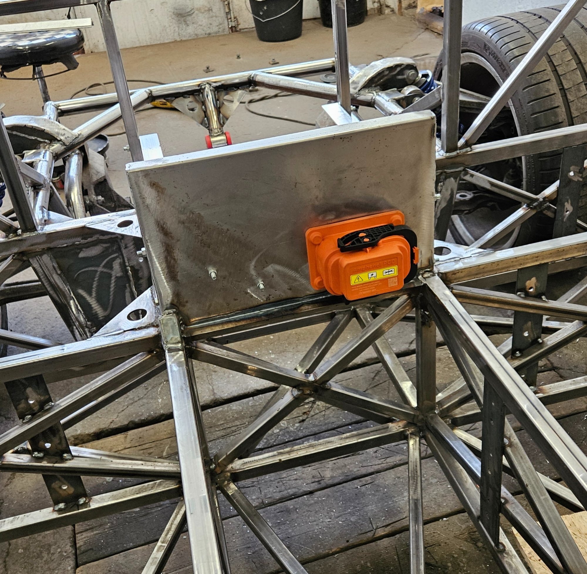

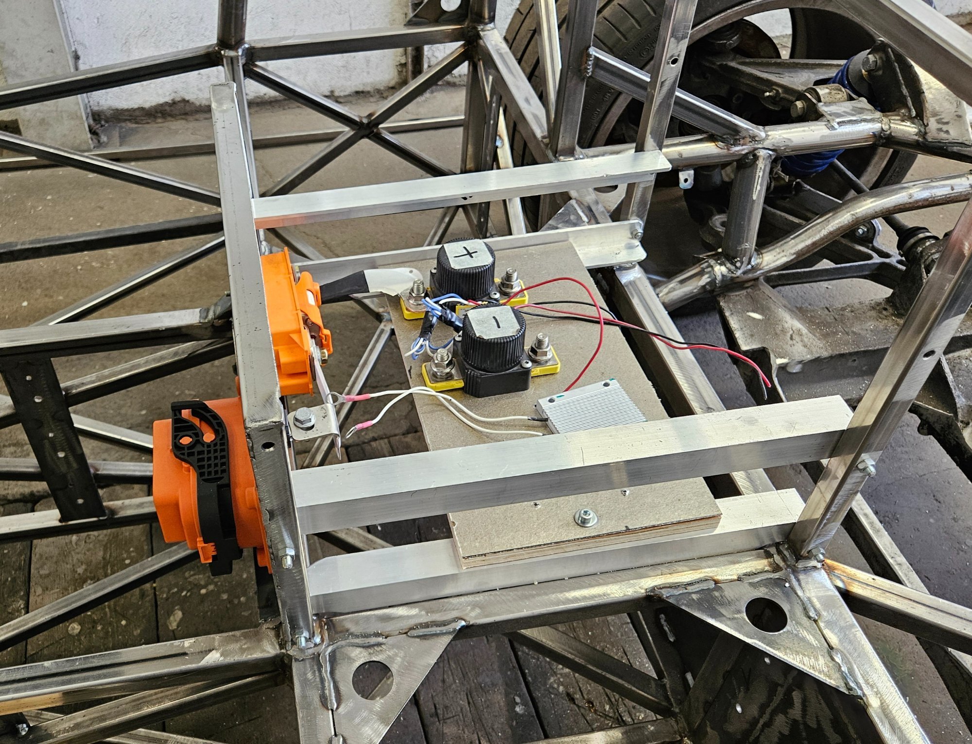

  4. @LUPUS De har klurat ut Chademo samt en rad olika motorer, invertrar, laddare dc-dc osv. Allt kan kombineras med varandra👍 Har plockat med smågrejer och försökt lista ut vart allt ska sitta. Pedaler, bromsslangar/rör, kablage, 12v batteri, defroster och styrservo. Tröttnade på alla inkapslingar och bygger en större låda där alla HV och lv ska stoppas in. HV och LV får varsin "våning". Även säkerhetsbrytaren för HV batteriet integreras där ihop med stora säkringen ihopkopplat med bushbars.

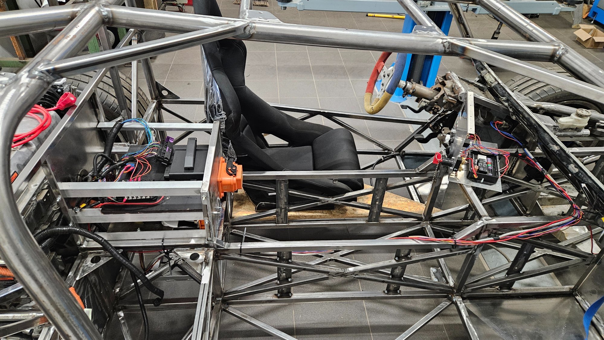

  5. Börjat med kablage. Rensat lite I orginalhärvan och anpassat längd. Lött dit kontaktstyckena på Zombivertern och monterat i låda. Börjat dona med instrumentpanel. Gjort en enkel variant för att få längd på kablage.

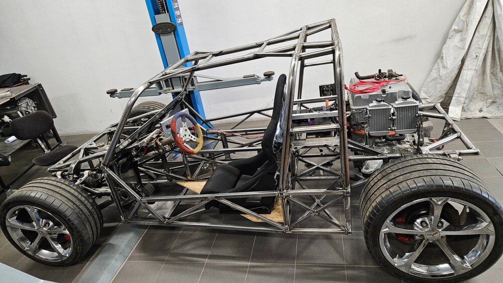

  10. Nu är den på hjul. Blev lägre och bredare än förväntat. Förväxt gokart, ett hjul i varje hörn. Mvh Pär

  12. Tack @LUPUS En enkel och bra lösning. Har vridit runt jättelådan med laddare och dc-dc runt hela bilen och inte hittat nått bra ställe att montera den !?? Får grunna vidare. Fått dit justerbar rattstång från Vito med väldigt snygg ratt. Även satt dit bromspedal från Suzuki med tillhörande huvudcylinder utan servo ( slipper vacum pump osv). Konstaterat att det är lika bra att sänka golvet direkt med 60 mm för att få bra ratio. Väldigt bekvämt och gott om plats i bilen. Sprättade loss chassiet och vägde inklusive subframar. 177 kg ! Trodde i min enfald att den skulle vara mycket tyngre med tanke på all triangulering. Glad för det 👍 Mvh Pär

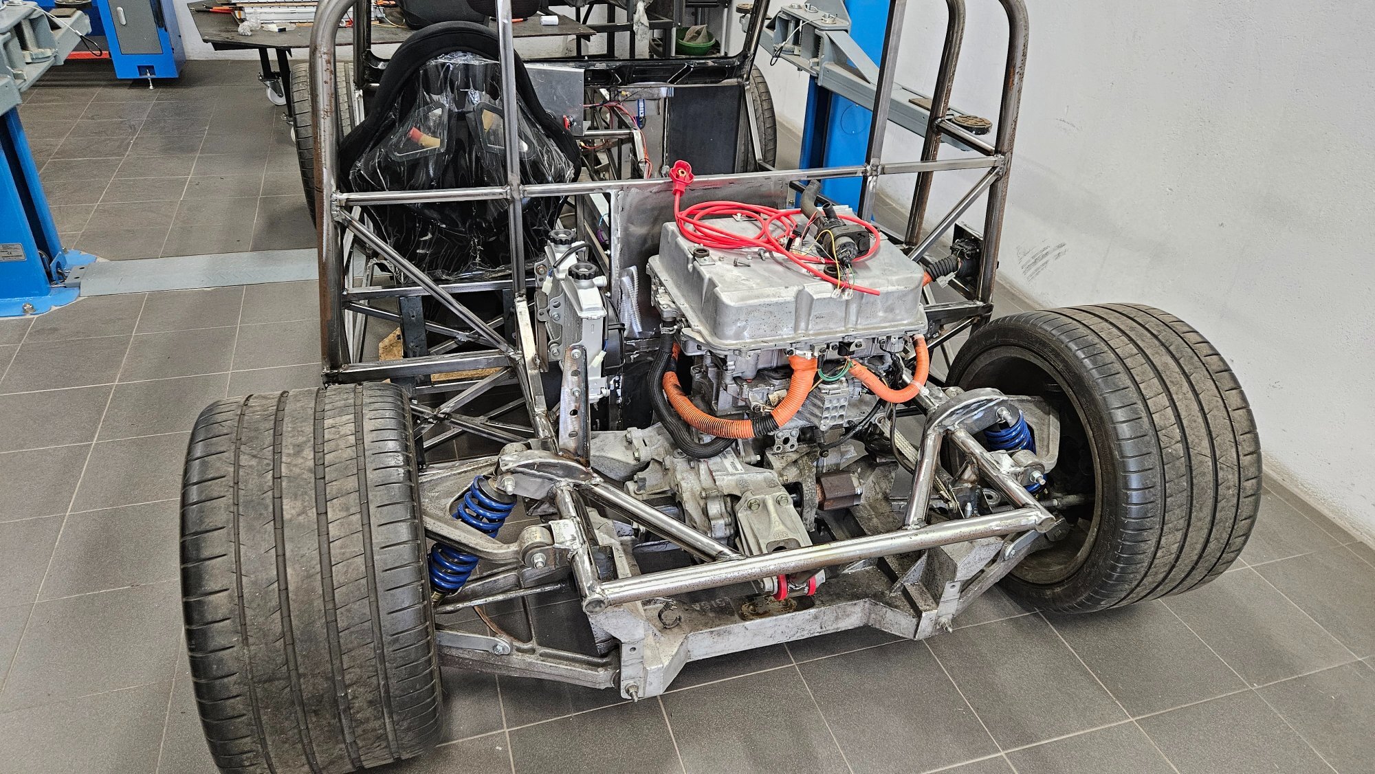

  14. Motor på plats. Som vanligt lite mer pyssel än förväntat. Hade god marginal till chassiekonstruktionen för själva motorn men inte för orginal motorfästen. Fick flytta lite rör och massera lite på fästena innan allt kom på plats. Inte blev det bättre av en rejäl mancold, gick nog bara på halvfart i både kropp och hjärna😬 Mvh Pär

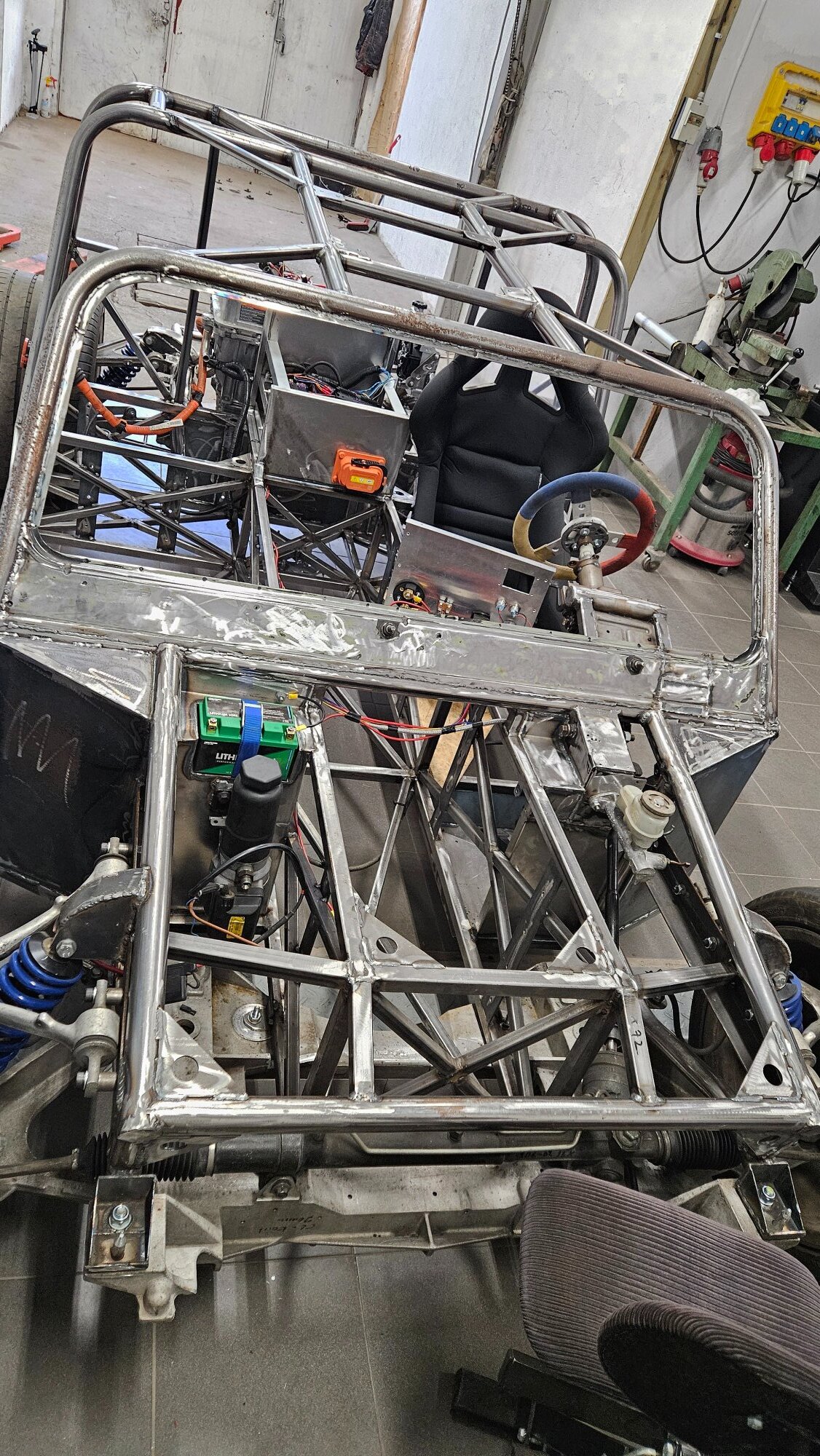

  16. Är snart klar med chassiet, sugen på att sprätta loss det från jiggen och få det på hjul. Svesat till 75 %. Men får bärja mig tills motorfästen, pedalställ och ratt är på plats. Det kan ju trots allt röra lite på sig. Mvh Pär

  19. Motor Leaf 160 kW.

  23. Blir mycket metall, men det ska ju både vara batterilåda och förstärkt kardantunnel för vridstyvhet. Blir 4 batterimoduler längst fram 3 i mitten och 3+3 på tvären bak. Totalt 13 moduler och 325 V. Har dock plats för 1+1 på tvären bak. Mvh Pär
