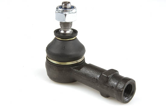

På de båda andra bilarna var yttre styrleden från Volvo 850 med dess "lilla krok" den passade mot den inre styleden, på ena bilen via en förlängare och på andra utan.
På 6x4 bilen skulle jag kunna ha en rak yttre styrled. Jag vet att sådan används ibland på bilar men är det på Volvo 140 spindlar eller är det på Sierra spindlar? Om det är på Volvo 140 spindeln, är det någon som har ett lämpligt artikelnummer.
Alternativet är att ta Volvo 850 yttre styrled och sedan köpa en lämplig men betydligt kortare inre styrled, kanske så kort att den får blir en förlängare mellan yttre och inre led.
Jag har tittat på original Volvo 140 och där finns det med invändig gänga. Minns jag rätt är det M14 x ? för styrningen.
Tack för tipset Christer J. Skall kolla hur en sådan ser ut plus vilka mått den har. Kanske passar rakt av.
Tack för bilden Christer J.
