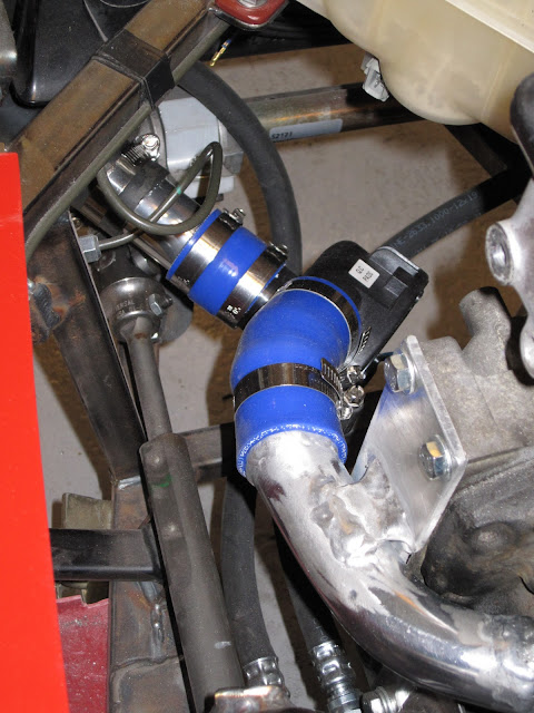

Plussar (=dubblerar) den på ordinarie vattenpumpens flöde? Går den kontinuerligt eller bara när elektriska kylfläkten går?
Var har du den monterad? På nedre eller övre kylslangen till kylaren?
Har du någon bild?
Nej,den elektriska pumpen skall ersätta den remdrivna annars kommer det bli konstigt flöde.

Inloppet till pumpen är kopplat till undre kylaranslutning och mellan dessa är expansionskärlets "matning" kopplat.
Termostaten är borttagen.
Det funkar så att man ställer in vilken måltemperatur man vill ha (jag har 85 grader). När motorn håller på att värmas upp så körs pumpen i pulser (10 sek på, 30 sek av). När tempen är -20 grader från måtemp körs tätare pulser (10 sek på och 10 sek av). Vid -5 grader från måltemp körs pumpen kontinuerligt med linjär hastighet och fullt flöde vid måltemp. När man når måltemp eller ligger över, då startas kylfläkten.
Har kylare från MB 190.
Dock saknar jag idag täckplåtar runt kylare och behöver såklart köra mer med den i olika situationer för att se att det funkar 100%
Har ingen jättebra bild men här är en
Pumpen sitter under expkärl med den vita etiketten. Det silverfärgade röret är matning från expkärl

Rapport.
Kopplade om slangarna och körde systemet "baklänges".
Tiden innan det började koka över i expansionskärlet blev något längre men det kokar fortfarande.
Det är bara att inse att kylaren är för liten.
Jakten på lämplig kylare har börjat!
Är tacksam för alla förslag förutom de som redan har lämnats.....hur blev svenskan här? Självklart är jag tacksam för de förslag som redan har lämnats också!
