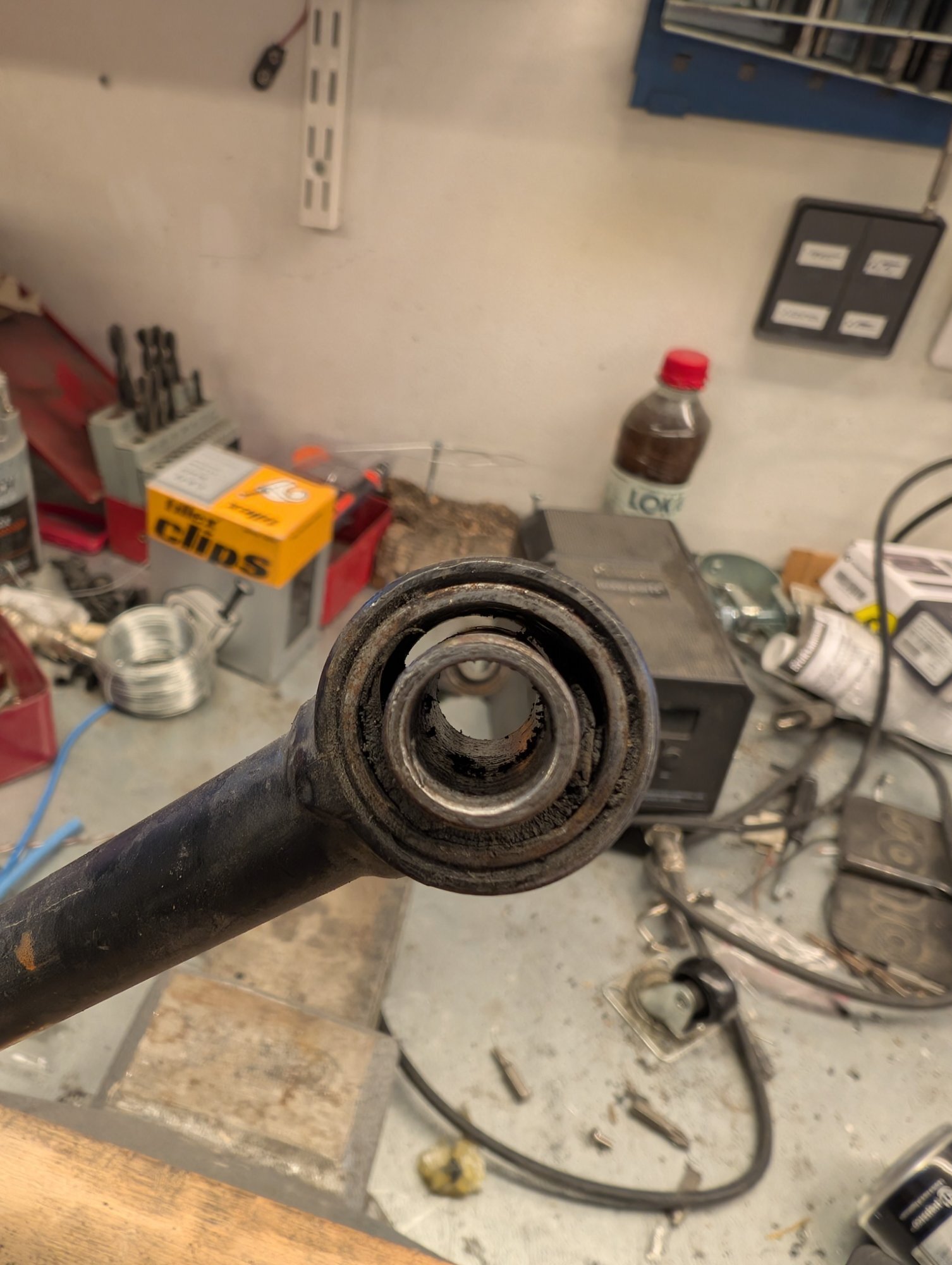

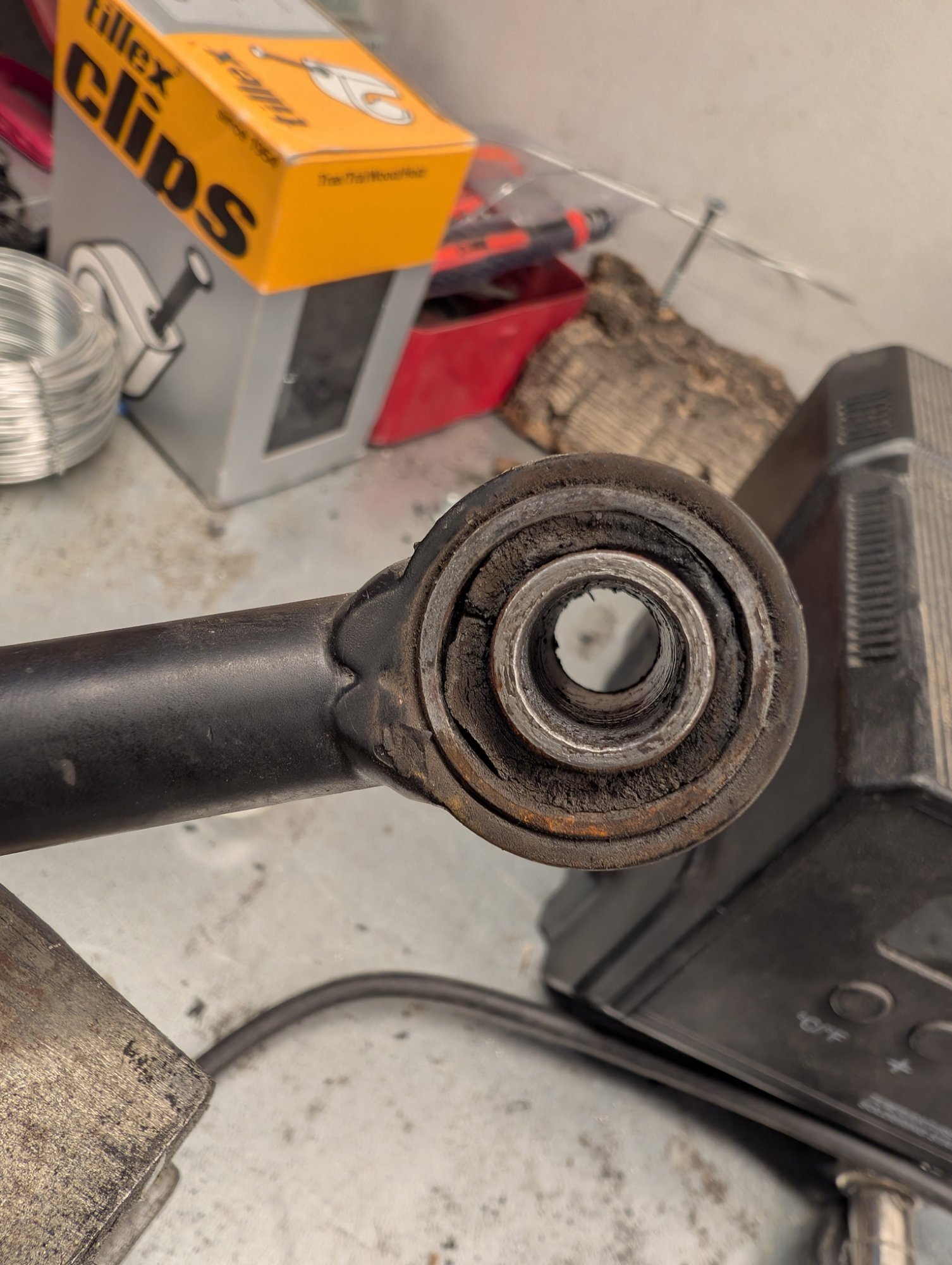

DomiSeven Posted 6 hours ago Posted 6 hours ago Jag har märkt att en bussning (vänster fram, nedre, bakre) är helt slut, inget material kvar. Efter kontakt med Rally Design tipsar de om att apex.se har samma sortiment. Men hur gör man? De bussningar jag har är från Westfield (Metalastic), två hylsor med nåt gjutet mellanlager, detta mellanlager är helt borta på en av dem. Men när jag tittar på bussningskit är det ju alltid bara den inre hylsan och ett material. Är det meningen att man ska återanvända den yttre hylsan? Eller köper man den separat någonstans? Jag minns att det var ett elände att pressa i hylsorna. Quote

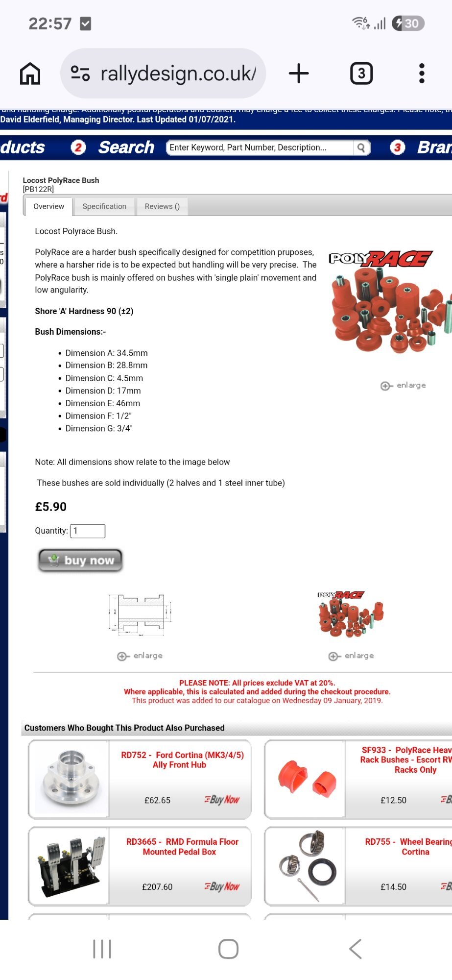

DomiSeven Posted 5 hours ago Author Posted 5 hours ago Om man jämför med den här: https://www.powerflex.co.uk/product-details/Universal+Kit+Car+Bush+For+Westfield/12223.html "Bush Diameter = 24.3mm, Length = 33mm, Sleeve Length = 38mm, Bolt Hole = 11.1mm. Comes with two nylon thrust washers." 24.3mm stämmer bra överens med innerdiametern på hylsorna som är svetsade på bärarmarna. Då kanske man inte ska ha några yttre hylsor i? De andra måtten stämmer också bra med längden, den inre hylsans längd samt bultdiameter. Quote

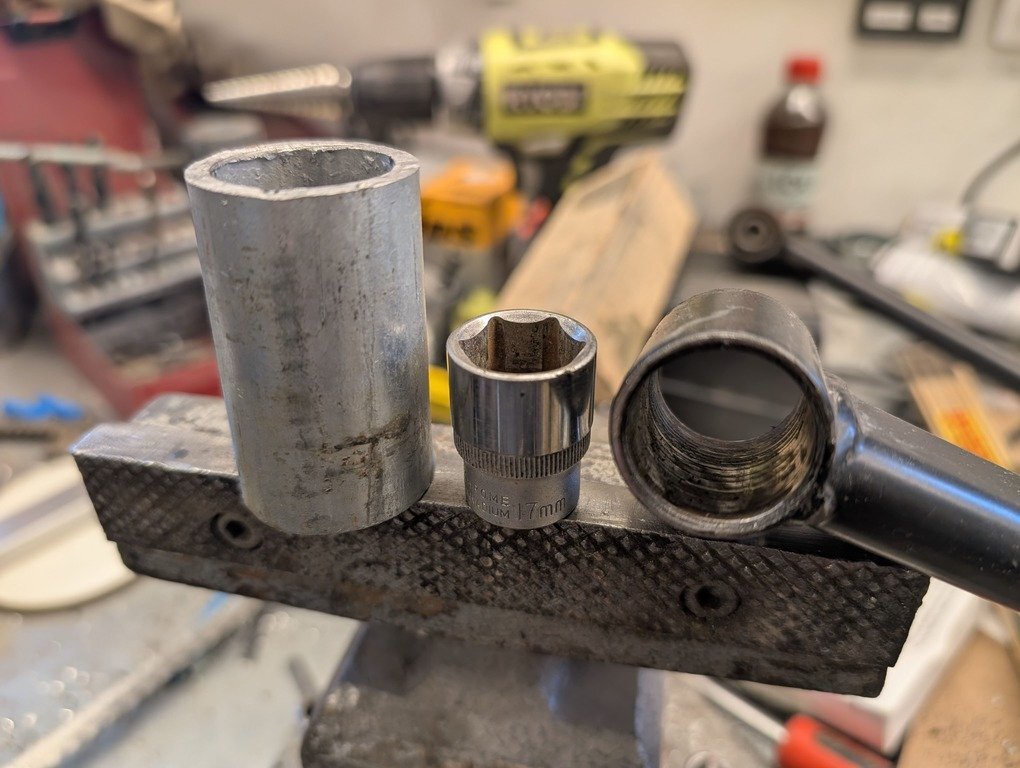

Morty Posted 48 minutes ago Posted 48 minutes ago Inga yttre hylsor utan polyuretanbussningen rakt in i bärarmen och sedan innerhylsan. När du har av länkarmen kontrollera den noga runt den insvetsade färstärkningen. Westfield original bärarmar har en tendens att spricka intill svetsen och vika sig. Quote
Klubbsson Posted 31 minutes ago Posted 31 minutes ago Rallydesigns vanliga röda, kan dom passa? Quote
