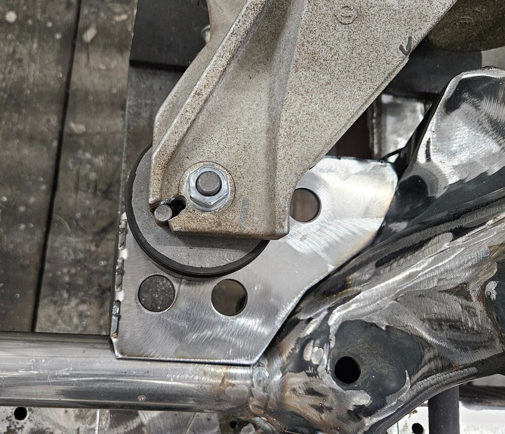

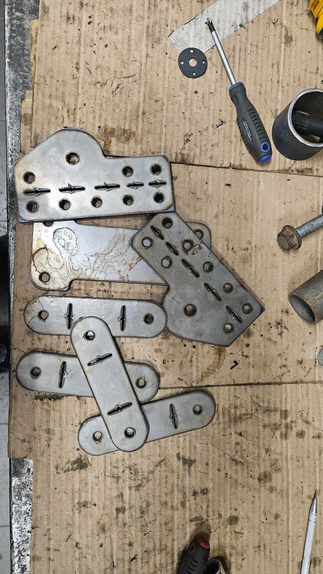

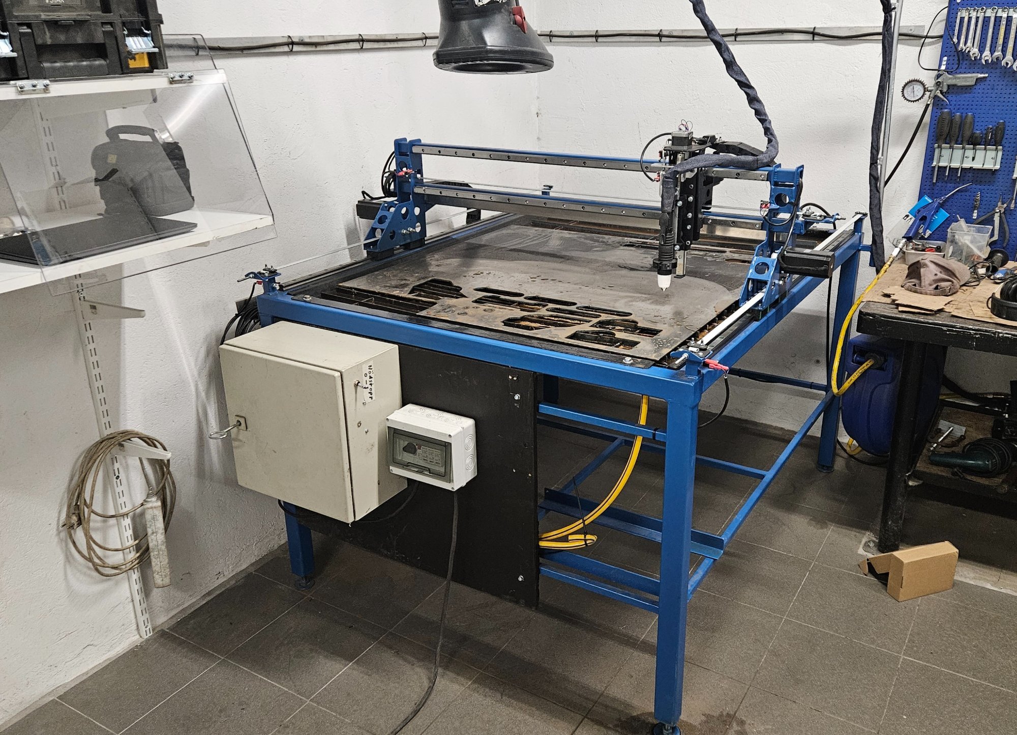

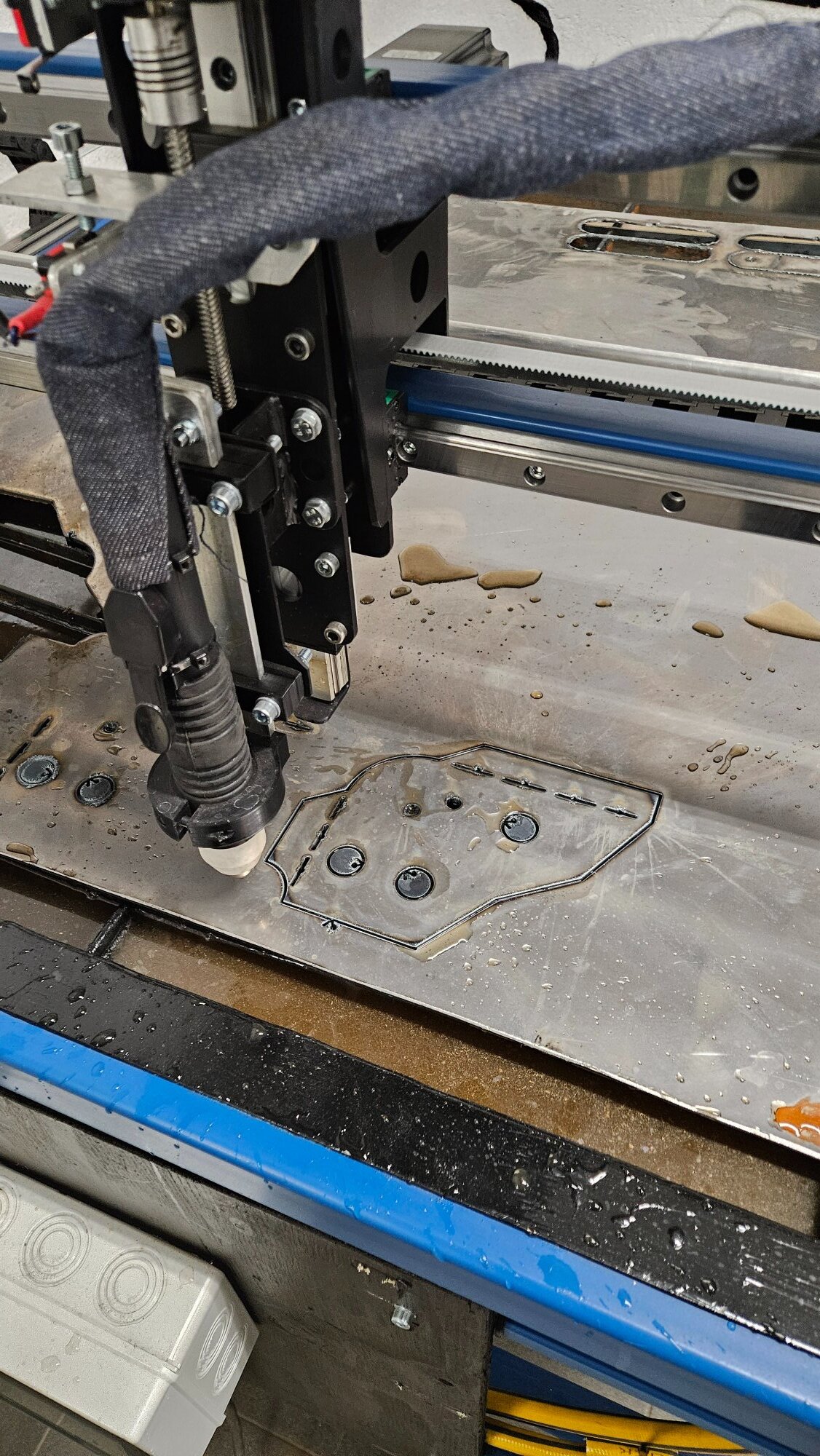

Har roat mig med att bygga en CNC plasma. Var sjuk några dagar och skummade runt på Youtube och fick massa ide'er.

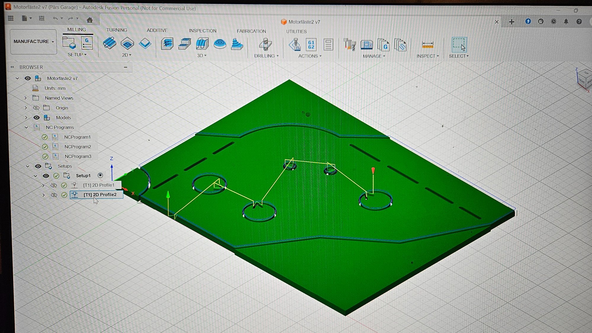

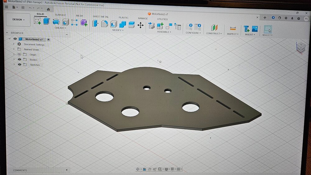

Det mekaniska är egen konstruktion influerat av Homemade Madness och JD:s Garage maskiner. Styrsystemet är Openbuilders GrblHAL baserat på ESP32 Wroom. Använder Fusion där man även genererar G-coder.
Vilket lyft för produktionen, helt underbart. Borta är gnetandet med vinkelslip och borrmaskin eller väntandet på beställda grejer.
Lite mätande och klippande på lite papper, sedan lite cad vid köksbordet. Ut till CNC:n och wips är det klart 😃👍

Snyggt jobbat !  Antar att det tog ett par hundra timmar att bygga och trimma in. Tyvärr har jag inte dina kunskaper om El och styrsystem annars hade jag byggt något liknande
@fege @Göran Nilsson
Tack, egentligen är jag inte någon hejare på elektronik. Det var Bexander som knuffade mig över kanten och fick mig att börja våga hålla på med det lite mer seriöst.
De här grejerna är dessutom inte dyra ifall det blir fel. En ESP32 kostar 132 kr en driver ungefär detsamma.
Kan inte annat än varmt rekommendera JD:s garage eller Homemade Madness. Bägge säljer ritningar och instruktioner. Jag köpte från JD:s Garage XL mm varianten  (35 USD tror jag)  och utgick från det.
Otroligt tillfredställande när det fungerar.
( Sedan har det gått bra mycket lättare med elektroniken om jag läst instruktionerna bättre...)
Mvh Pär
Edited by steel

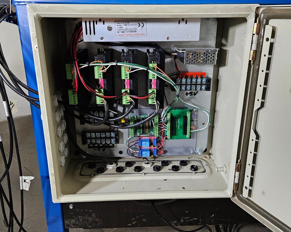

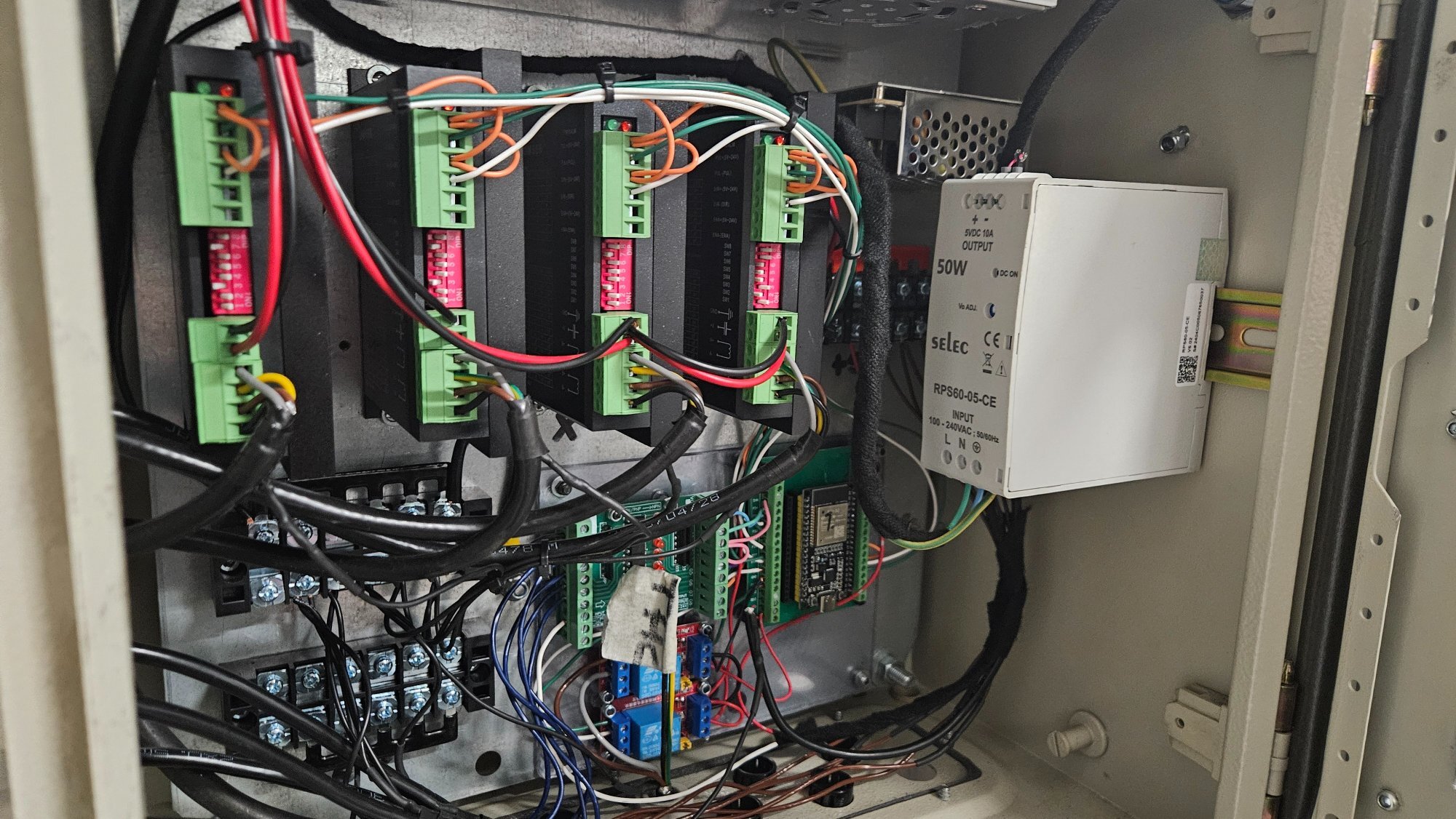

Har pillat lite med cnc:n idag. Den har pausat ibland när den har varit igång med ett jobb och är man inte snabb med att köra igång den igen skär plasman bort all metall där den står och stänger av. Har man då frenetiskt tryckt på körknappen fortsätter cnc:n utan plasman på och man har tillverkat en varg. Slöseri med plåt och irriterande.
Förklarade problemet och setupen för chatGPT och hon/han/det föreslog ett swichat nätaggregat istället för mobilladdaren för att driva ESP32. Har ett 5V nätaggregat för ändlägesgivare och relät till plasman men den är isolerad från ESP32 via optokort pga elektromagnetiska störningar.
Beställde ett nätagregat från 24Automation, väldigt bra företag, och monterade dit och viola, cnc:n fungerar numera perfekt👍👍20251211_144049.thumb.jpg.fbd74d0356074f7d0bea8356f6da904c.jpg
