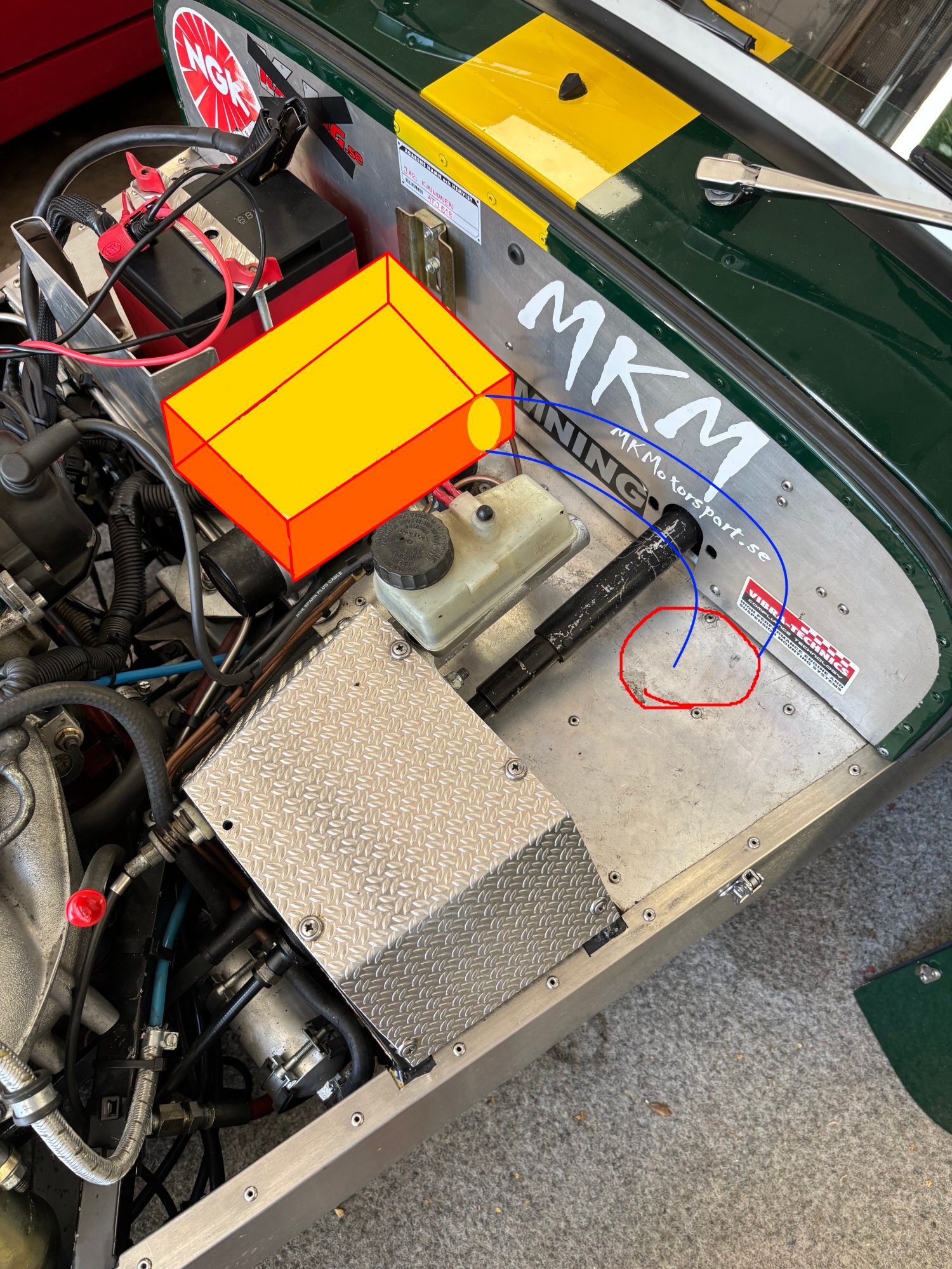

Är det någon har bra tips på ventilation vid fötterna, som inte ser för j..ligt ut på utsidan? Helst något som går att reglera.

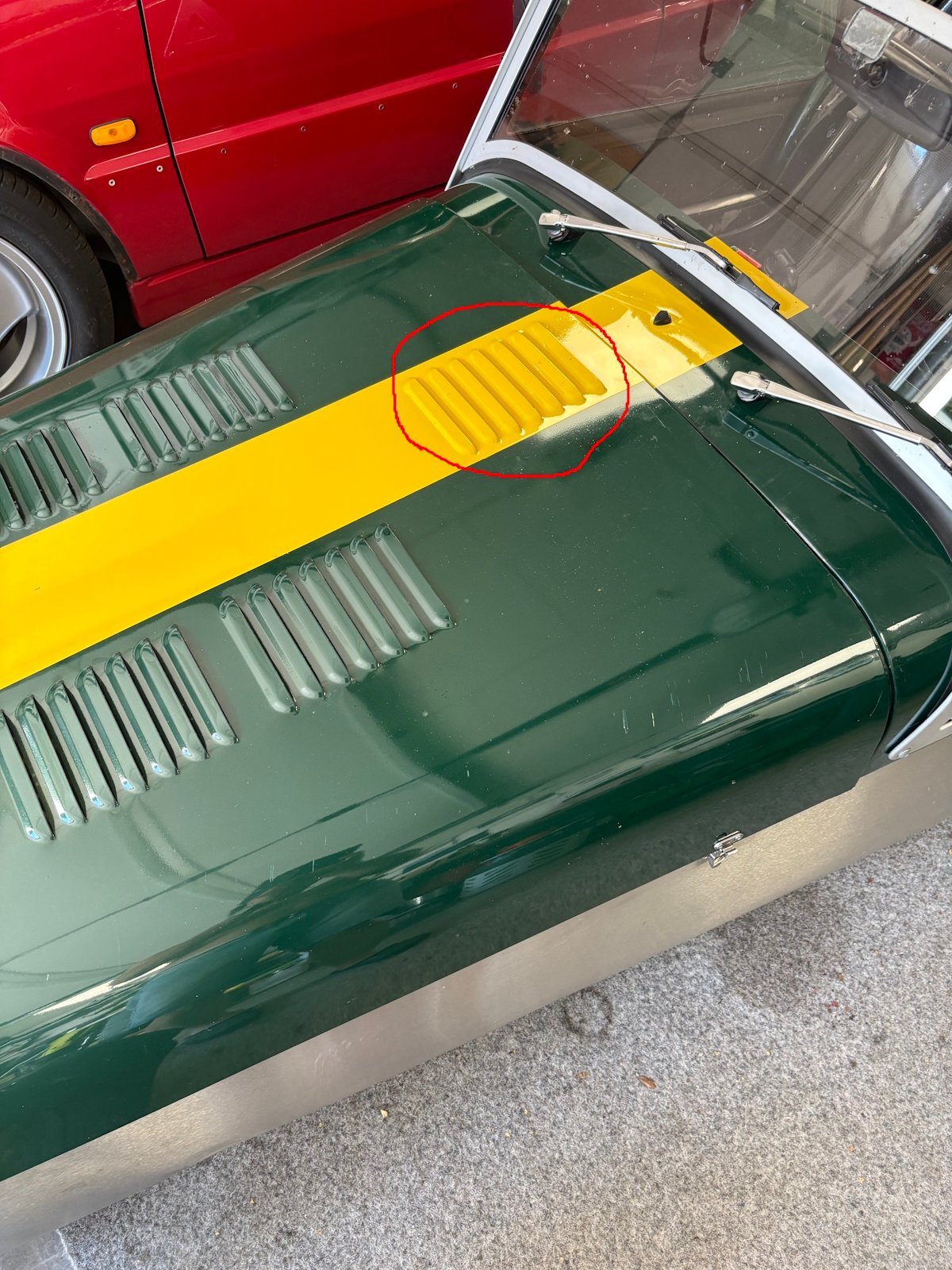

Direkt framför rutan där caterham med värme tar luften.
Är nog bland den kortaste vägen och du tar luft från en punkt med ett lätt övertryck.

Min vägg mot motorrummet är nog inte heller speciellt tätt, det kommer mycket varmluft in till fötterna. Man kanske skulle försöka täta det på något sätt.
Jag tänkte kanske en lucka mot sidan, men det får inte se dumt ut på utsidan. Ett par gälar hade funkat, men jag vet inte om jag lyckas göra det eftersom jag har en rostfri plåt (inte aluminium som de flesta andra har) på utsidan.

Jag upptäckte att jag har gälar färdigt i huven där Caterham har intaget till värmepaketet.
Jag har plats under att göra en liten låda med anslutning för slang till förarsidans fötter.
Får göra en dränering av lådan också, annars rinner väl allt regn- och tvättvatten ner i bilen.
