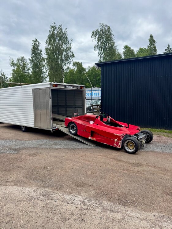

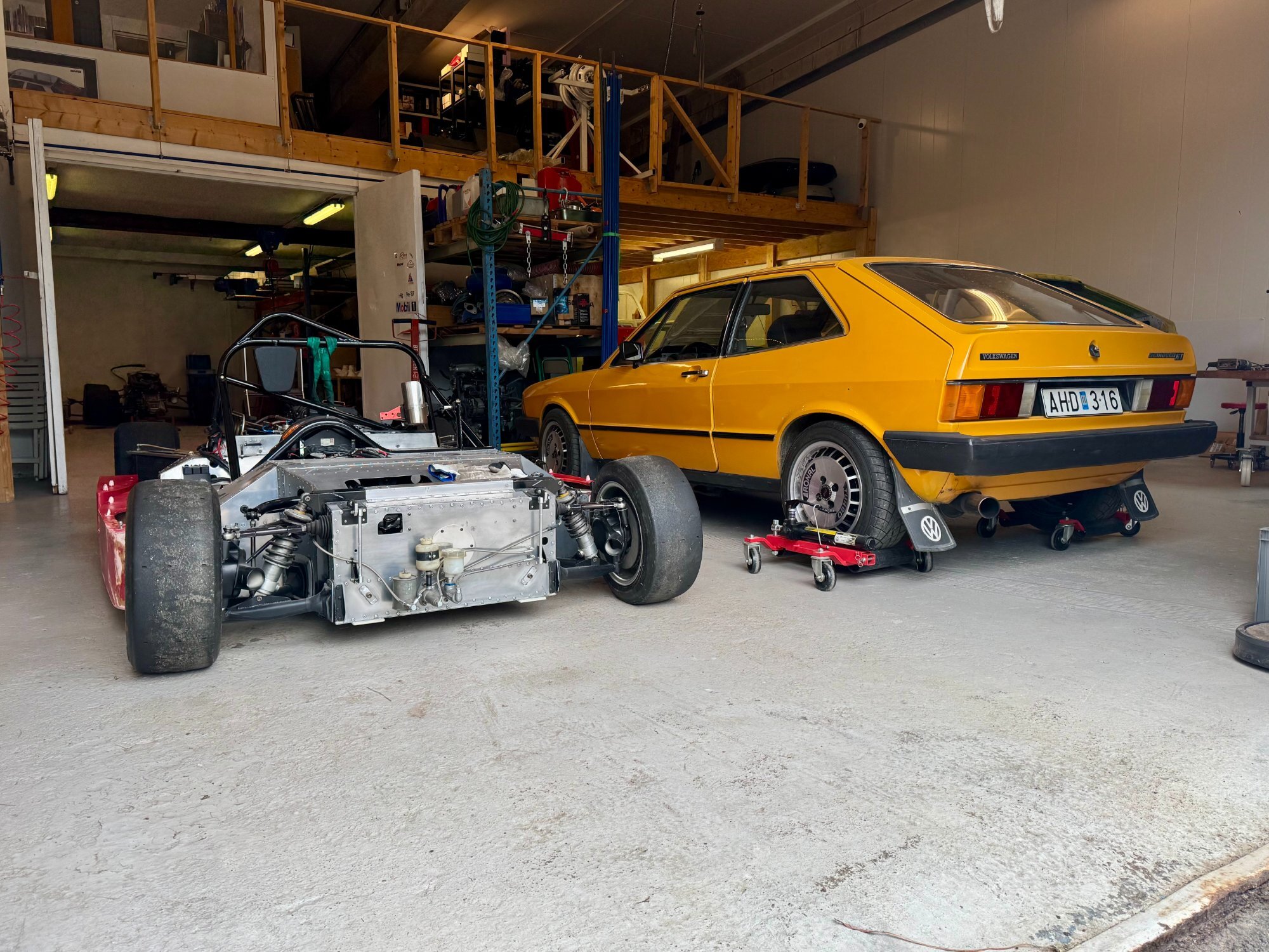

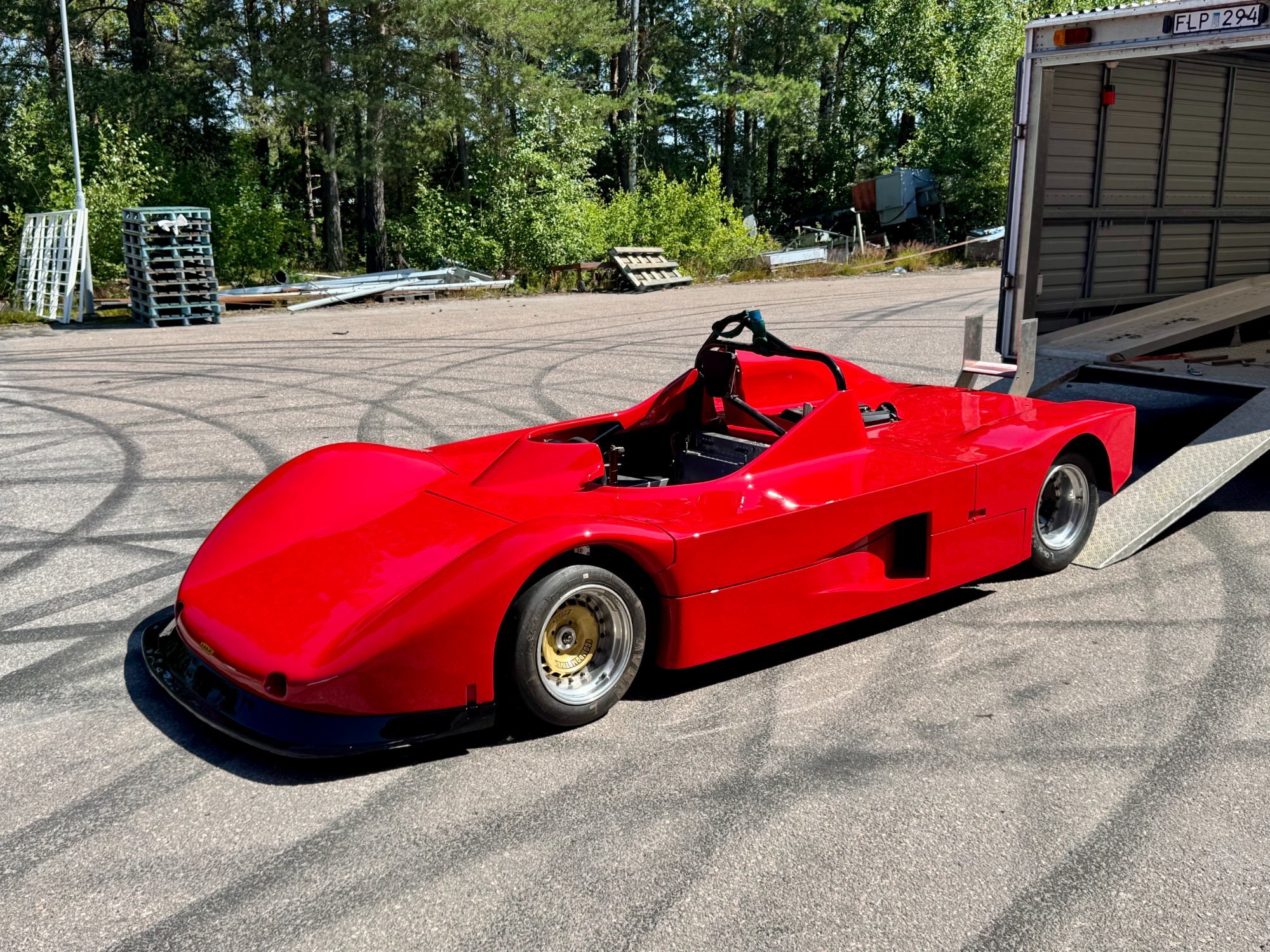

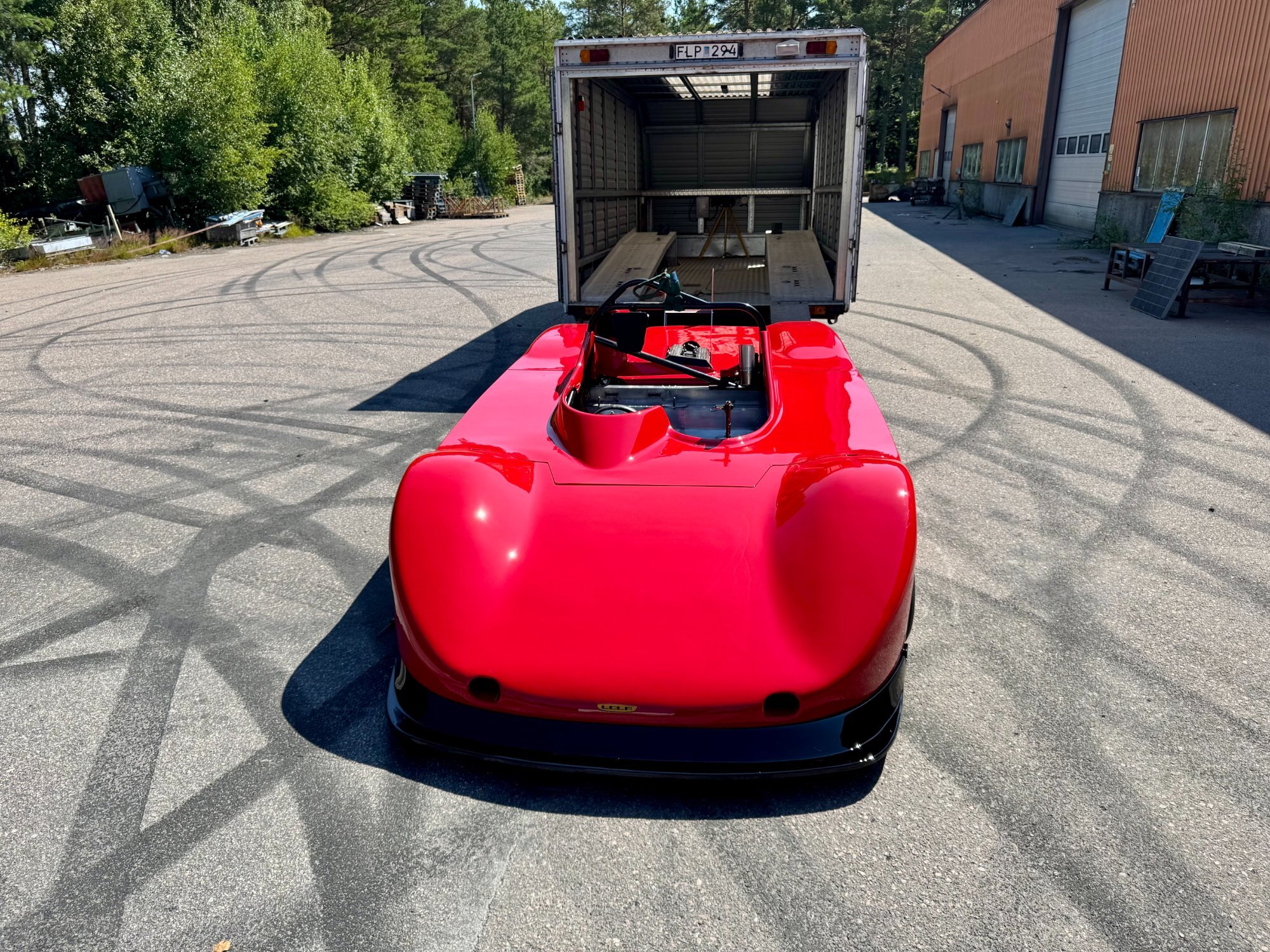

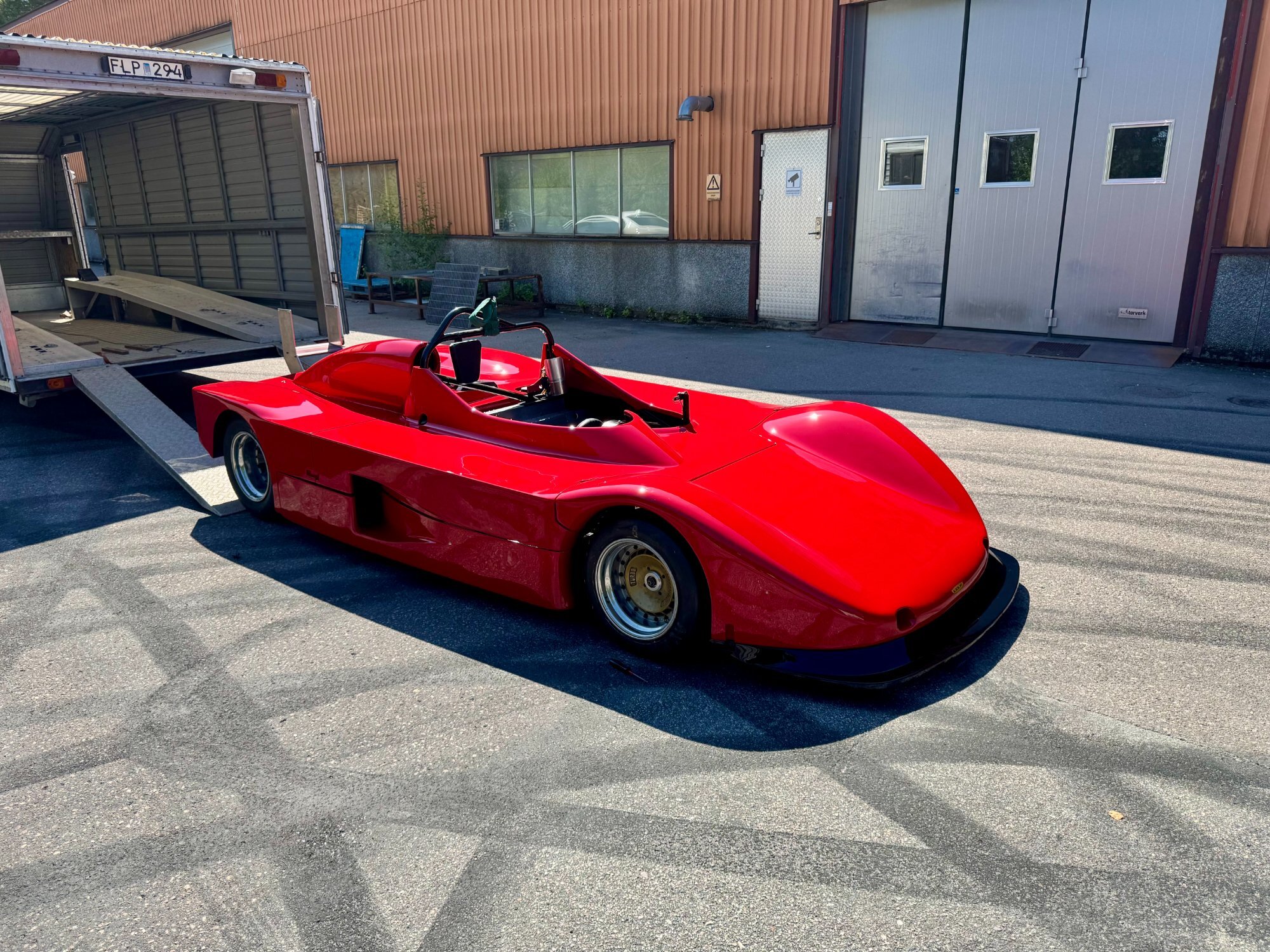

LOLA-Christian Posted June 8 Author Posted June 8 LOLA T598C - På backen för första gången på väääääääääääääääääääääldigt länge Den är lååååååg Nästan helt påklädd, på väg till lack 6 Quote
Mats Karlsson Posted June 9 Posted June 9 Aaaah skit i Lolan, jag tittar hellre på Sciroccon! 😀 Quote

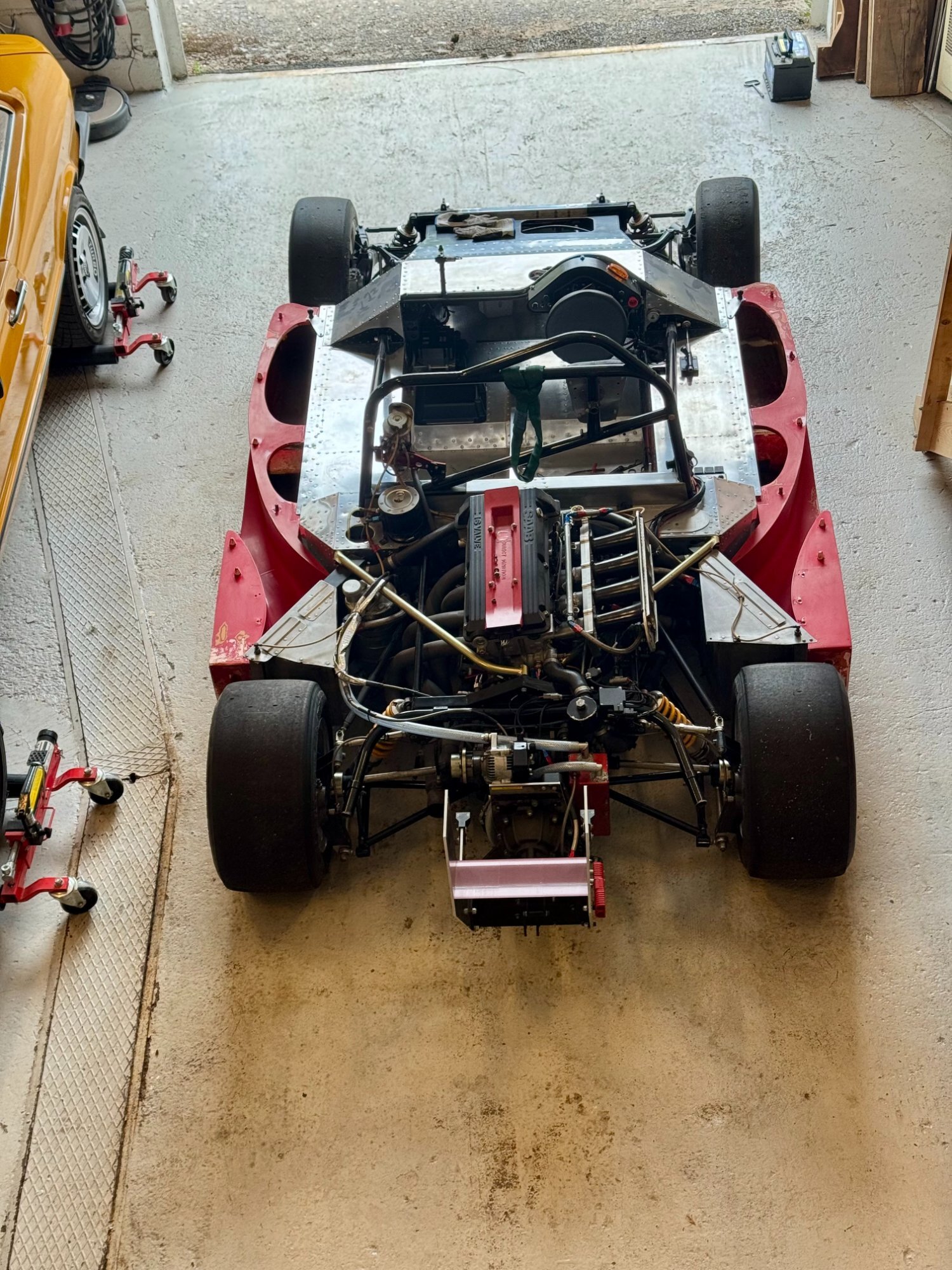

LOLA-Christian Posted June 15 Author Posted June 15 LOLA T598C - Perkele……. Fyllt på olja, i motor & växellåda, kört runt oljepumpen ”manuellt” för att fylla filter och kylare. Fyller på kylarvatten, nu börjar det droppa både här och där - saker kan tydligen gå sönder när de inte används ☹️ Nåja, tänkte dra runt motorn mha startmotorn. Skruvar bort tändstiften och kikar ner i cylindrarna - NÄÄÄÄ Vatten i cylinder nr1, var/hur/varför?…. Jag hoppas innerligt att det bara är topplockspackningen som är boven i dramat, men hur kan den ”ge sig” efter att motorn har stått orörd? 2 Quote

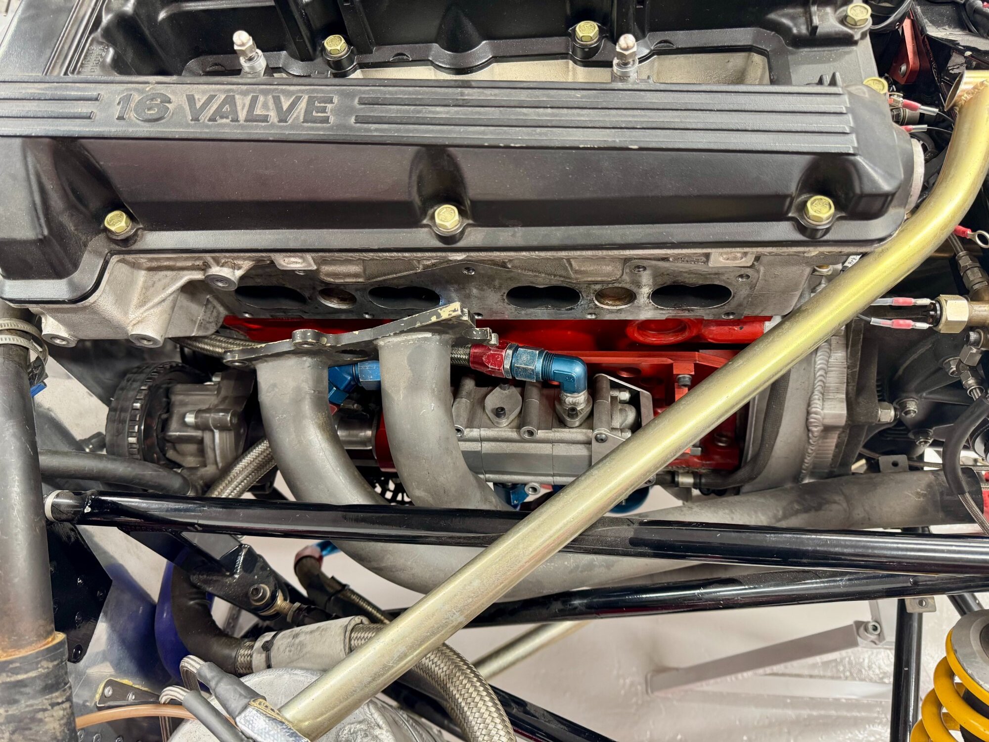

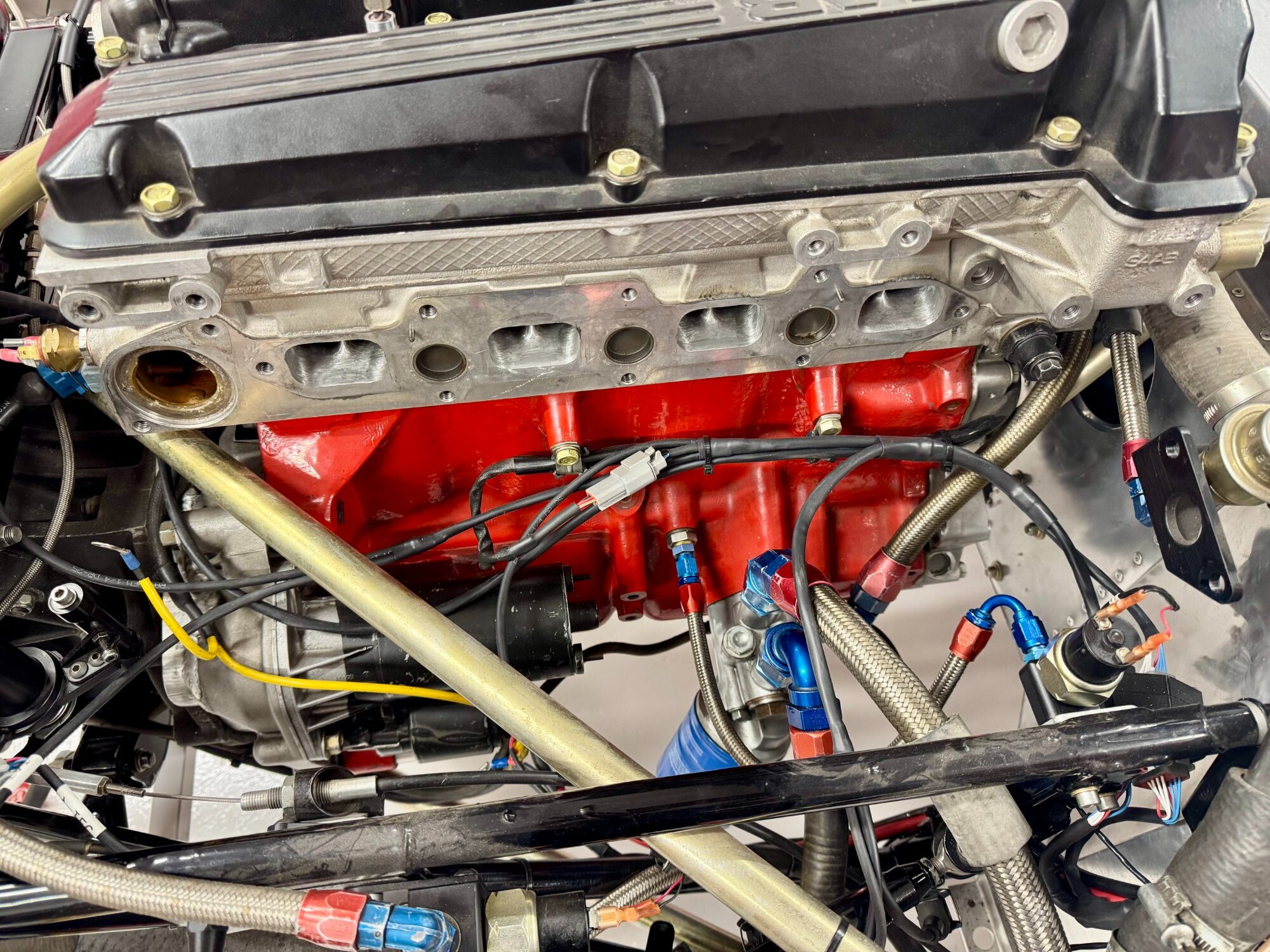

LOLA-Christian Posted Monday at 07:28 PM Author Posted Monday at 07:28 PM (edited) LOLA T598C - Montering B202R (hoppas nu att plan fräsning avhjälper läckaget) Cyl 1, före planing: Edited 13 hours ago by LOLA-Christian 1 Quote
