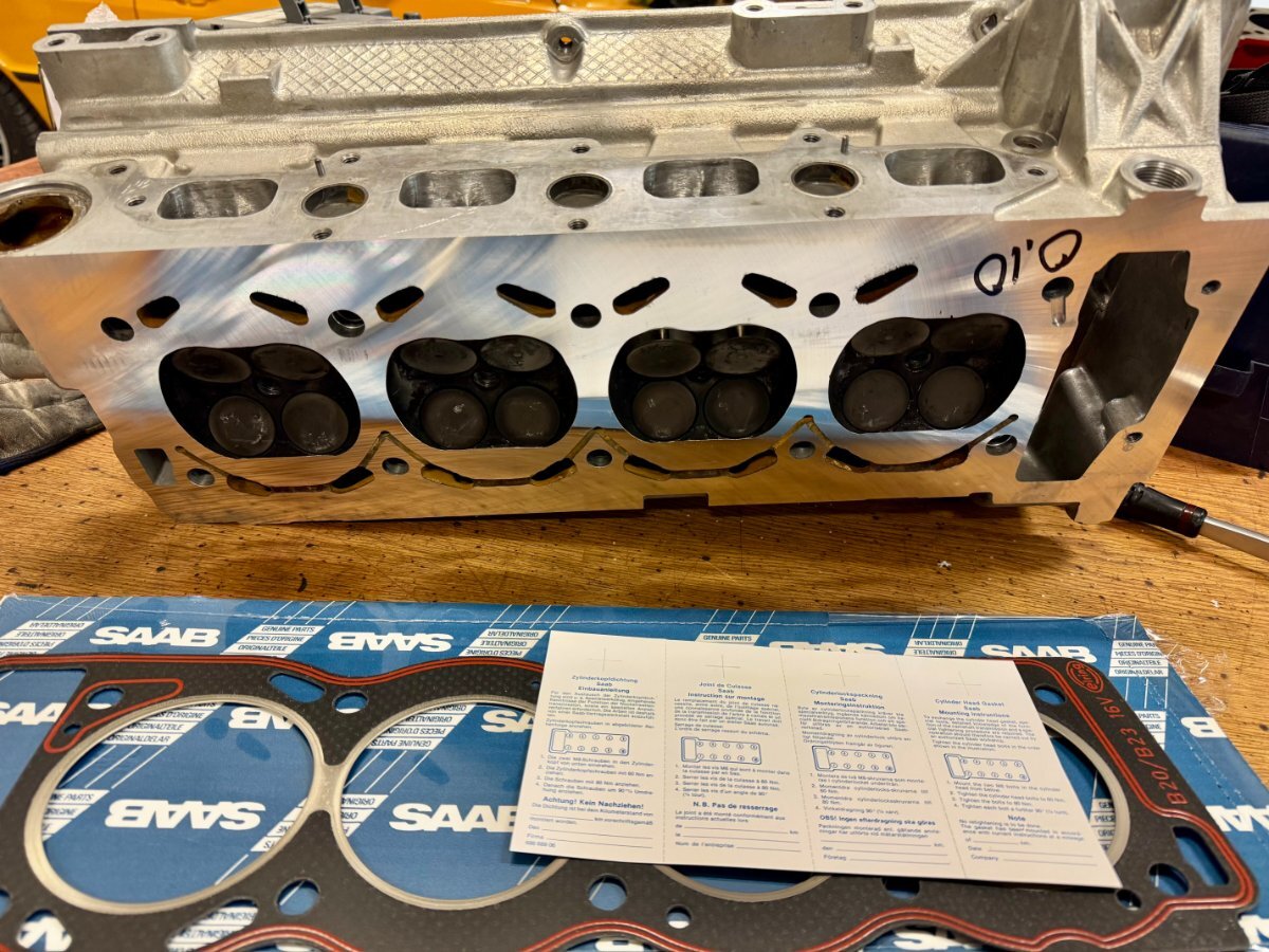

  1. LOLA T598C - Montering B202R (hoppas nu att plan fräsning avhjälper läckage Cyl 1, före planing:

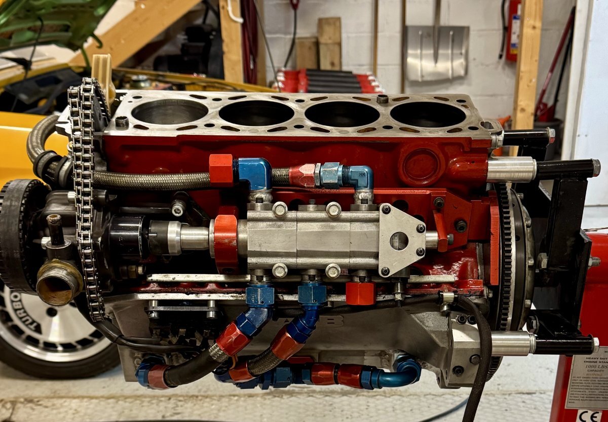

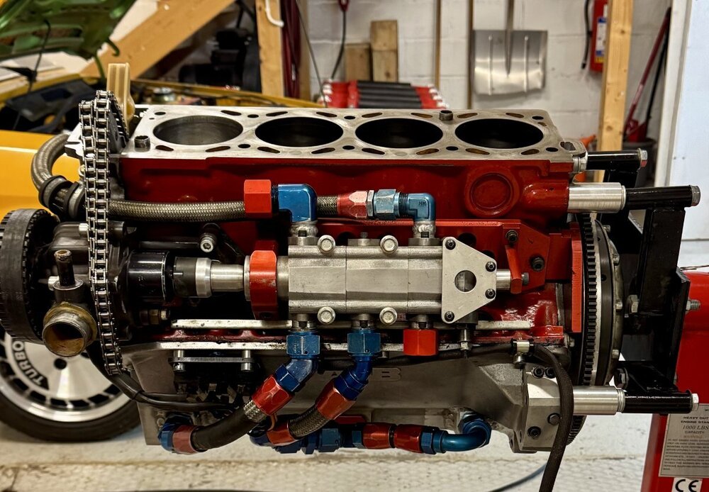

  4. LOLA T598C - Isärtagning pågår....

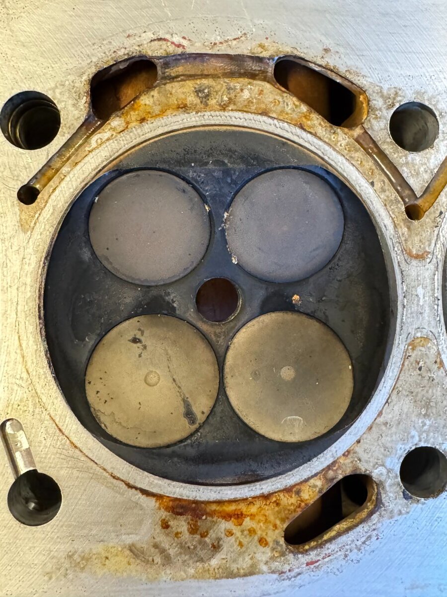

  5. LOLA T598C - Perkele……. Fyllt på olja, i motor & växellåda, kört runt oljepumpen ”manuellt” för att fylla filter och kylare. Fyller på kylarvatten, nu börjar det droppa både här och där - saker kan tydligen gå sönder när de inte används ☹️ Nåja, tänkte dra runt motorn mha startmotorn. Skruvar bort tändstiften och kikar ner i cylindrarna - NÄÄÄÄ Vatten i cylinder nr1, var/hur/varför?…. Jag hoppas innerligt att det bara är topplockspackningen som är boven i dramat, men hur kan den ”ge sig” efter att motorn har stått orörd?
