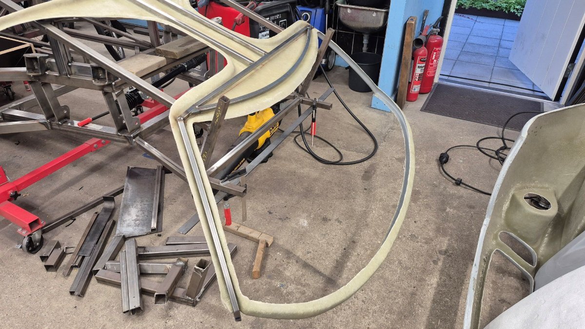

fege Posted September 21 Author Posted September 21 Jodå, han lever allt! 😄 Även om det inte varit total stiltje i verkligheten så är det väl dags med en liten uppdatering och förhoppningsvis lite mer "action" framöver... Arbetet (det lilla som blivit gjort i sommar) har pendlat mellan framdelen av ramen, tankar, och inpassning av "spider". I ett försök att stabilisera konstruktionen klurar jag på en stomme som byggs in mellan inner och yttertak och som kommer bultas i bågen och instrumentbrädan så att det går att demontera om så skulle behövas. Tänker även att jag fyller utrymmet med skum för att slippa resonans osv i taket. 5 Quote
