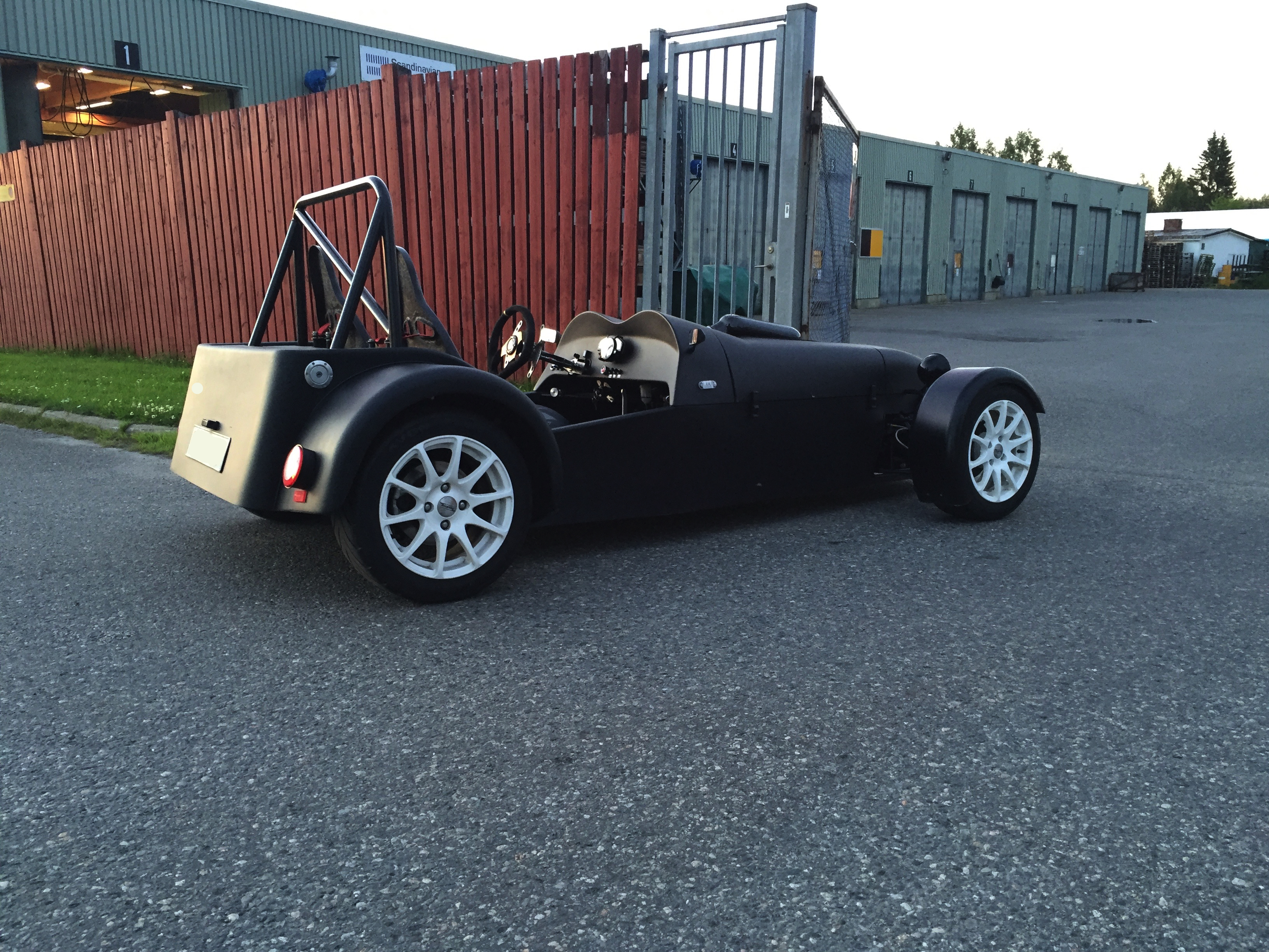

longen Posted January 19, 2019 Author Share Posted January 19, 2019 Monterade huvlåsen idag. Hatar att ta upp hål och kapa i karossen. Gäller att ha tungan rätt i mun 🙂 Blir att montera pinnarna till låsen efter att front och instrumentbrädan sitter fastskruvade. Quote Link to comment Share on other sites More sharing options...
longen Posted January 19, 2019 Author Share Posted January 19, 2019 Morgonens arbete. Bockade en list för att fästa bak underdelen framtill. Ska man lös med den är det bara att ta skruvarna på sidan och sedan dra ut den från listen, blev riktigt nöjd med lösningen. Gjorde en plåt som täckte upp ett stort hål under kylaren, fördelen är ju att luften går igenom kylaren och inte runt den. Fronten är fastskruvad nu och förhoppningsvis ska den aldrig lös igen. Quote Link to comment Share on other sites More sharing options...
longen Posted January 19, 2019 Author Share Posted January 19, 2019 Var 32 grader ute idag så det blev inte många knop i garaget. Satt på däcken fram och även bågarna som håller framskärmarna. Har riktat förstärkt och förberett lite. Fick hem några olika kolfiber vinyl, blir att lägga på kolfiber vinyl på skivan bakanför sätena, luckan ovanför tanken, Eventuellt att foliera skärmarna och vind av visaren med samma vinyl. Var dock svårt att bestämma sig för vilken vinyl man ska välja. Han med att städa garaget med. Kommer att åka bort några dagar, saker som jag vill få klart till veckan är att göra följande: Montera skärmarna fram Montera dom nya bromsarna bak Luft bak/fram broms och koppling Montera bakskärmarna Montera av däcken från fälgarna och få dem pulver lackerade svarta. Montera sidobågarna Svetsa ett läckage i tanken Sen är det bara resten kvar 😀 = Montera dit kardan tunnel kåpan Montera ihop bränslesystemet Montera stolar & bälten Montera plåt bakanför stålar och luckan ovanför tanken Slå på däcken efter lackering. Fixa fast knapp panelen på något bra ställe. Besiktning ifall man inte missat något 😀 Den här vinylen var jag mest sugen på. Quote Link to comment Share on other sites More sharing options...
longen Posted January 19, 2019 Author Share Posted January 19, 2019 Så där, hemkommen efter en liten mini semester. Fick några saker gjorda ikväll. Folierade alla klammer för backspeglarna. Det är dom små detaljerna som är roliga att göra. Monterade sido och mitten backspegeln. / Blev en 17" wide spegel. Monterade dit spacer plattorna, breddar 25mm. Skrev även ut 2 st centrum ringar i 3D skrivaren så att fälgarna skulle sitta centrerade. Monterade dom nya broms oken bak med Mintex 1155 bromsbelägg. Limmade även fast vindavvisaren som sitter på instrument panelen. Hoppas jag hittar någon som kan pressa nya bromsslangar bak imorgon. Kommer att fortsätta med bränslesystemet och se vad som fattas imorgon. Quote Link to comment Share on other sites More sharing options...
longen Posted January 19, 2019 Author Share Posted January 19, 2019 Lite mer saker på plats. Monterat bakskärmarna Justerat in diffusorn bak Monterat galler mitten bak på diffusorn Folierat vindavisaren Gjort klart täckplåten ovanför tanken och folierat den Läckage testat tanken och monterat den Monterat nästan klart bränsle systemet Saknas påfyllnads röret. Fint med svarteloxerade anslutningar och stålomspunna slangar. Quote Link to comment Share on other sites More sharing options...
longen Posted January 19, 2019 Author Share Posted January 19, 2019 Några saker till på plats. Målade om alla fälgar så nu är dom svarta istället för vita. Monterat framskärmarna, saknas en del finjustering på dem. Monterat tillbaka diffusorn bak. Monterat på lite däck. Har skrivat fast understa delen till luftburken, gjorde den massiv, utskriften tog bara 27h. Koppling och bromsar är luftade. Blir att ta en pause med bygget, fortsättning följer på Onsdag Quote Link to comment Share on other sites More sharing options...
longen Posted January 19, 2019 Author Share Posted January 19, 2019 Nu så Har varit fullt upp med bilbyggandet så orken har inte funnits att hålla sidan uppdaterad. Nu är bilen besiktigad och godkänd så det känns toppen. Saker som är gjorda senaste veckan är: Montera baklysen. Monterat regskyltar och skylt belysning. Kapat längst fram på framskärmarna och justerat in dem. Luftat bromsarna igen då det fanns kvar luft och jag hade bara ca 10% bromsverkan. Justerat handbromsen. Monterat kardan tunneln. Monterat bälten och förar stolen. Monterat kederlist på bakskärmarna Monterat det nya insuget med luftfilter. Strippat allt som varit löst. Monterat sido bågarna. Säkert glömt något. Var på Opus bilprovningen och var lite svårt att komma upp på lyften då den var så låg. Han som besiktigade hade stor problem med att köra, blev bara typ 12 motorstop. Fick typ rulla bilen inne på bilprovningen, fick rulla upp bilen på bromstest bänken. Fanns väll några saker som han inte tyckte om men som jag hade bra förklaringar på att det skulle göras om, tex knapp panel var inte färdig, saknar sido blinkers, hade med såna och visade att vars dom skulle sitta. Annars var allt bra så det känns väldigt kul efter att bilen har stått i delar i 2 år och nu är på vägarna igen. Har väll några punkter kvar som ska göras men nu tar jag det som lugnt ett tag och tar det eftersom. Här kommer lite bilder på bilen. 1 1 Quote Link to comment Share on other sites More sharing options...
longen Posted January 19, 2019 Author Share Posted January 19, 2019 Tog lite nya bilder idag 😄 4 1 Quote Link to comment Share on other sites More sharing options...
longen Posted January 19, 2019 Author Share Posted January 19, 2019 Så där, lite info om bygget. har kört ca 150 mil efter färdigställandet. Blev riktigt nöjd med looken och resultatet. Saknas lite fin pill och justeringar. Blir att sätta på nya däck och kontroll dra allt på bilen inför kommande sessong. Quote Link to comment Share on other sites More sharing options...
longen Posted January 19, 2019 Author Share Posted January 19, 2019 (edited) Lite filmer på bygge och körningen innan ombyggnad https://www.garaget.org/Longen/video Länk till dom som tillverkar och säljer byggsatsen som den här bilen är baserad på. https://mnrsportscars.com/ Edited January 19, 2019 by longen Quote Link to comment Share on other sites More sharing options...
