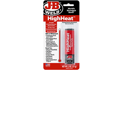

Monterade insug igår kväll!
Passade helt OK!
Lite justering blir det dock,
får lägga lite svets i taket på insuget och slipa ur! då jag inte vill slipa i de cnc-portade topparna!
Behöver lite förslag på hur jag ska lösa vevhusvetilationen då det blir svårt att lösa återcirkulation med trattar, Är det ok att leda bort till en burk med filter?
/Thomas
Vackert Thomas -CNC AFR - riktigt mumsigt.
Bara en stilla tanke - om du svetsar i insuget är du inte rädd att det slår sig??
Mvh
Henrik
Jodå det är något jag har med i tankarna, men att gå på toppen och tappa gashastighet blir ett större problem!
Tanken är att skära fram en plåt och montera insuget i, som även kommer att verka som ett kylblock.
Som sagt bara en tanke. Sitter på Aruba just nu så det är allt som jag kan göra just nu tänka på grejorna.
/Thomas
Hej,
Jag hade förvisso något mindre men ändå liknande misspassning mellan insug och AFR-topparna. JB-weld är tämligen vedertaget som fyllnadsmaterial när man portar toppar/insugningsrör. Det lär hålla även för E85.
/Mattias
Så, åter från semester! 😃
Ja just det portningsplast har vi testat förr på dragracingtiden och det funkade ju då (-90 tal) så det har ju säker inte blivit sämre, gjorde du något åt ytan för att få bra fäste för plasten?
/Thomas
Hej Thomas,
Jag körde med en ganska grov roterande fil. Därefter tvättade jag med aceton följt av etanol. Som du skriver har detta använts länge och man ser inte mycket rapporter om att det skulle fallera.
/Mattias
