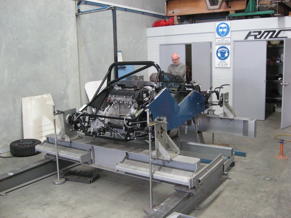

Siduna Posted March 6, 2012 Posted March 6, 2012 (edited) Hej Så det betyder att om jag turbotrimmar min Hayabusa -05 motor (175hk orginal) bör den "prestera" +25% (snitt av 20-30) = 227,5 hk = 169,65kW för att verka "trovärdig" vid besiktningen? Om vi antar att bilen klarar de högre bromskraven som gäller för 20kW/100kg totalvikt måste totalvikten minst vara 848,25kg och om kravet om 15kW/100kg bedöms vara gränsen 1131kg? Hur realistiska är det att klara bromskraven för att få ok på 20kW/100kg? En bil med mittmotor har ju normalt rätt bra bromsverkan. Är förresten MC-bromsar att tänka på i bilsammanhang? Bromsar från en tyngre hoj (frambromsar) tar ju upp en rätt ordentlig bromslast vid inbromsning (ca 80% av bromsverkan)... Håller på och "projekterar" och införskaffar prylar så frågorna lär hagla över alla jag träffar som ser skillnad på en handbroms och ett ventilskaft rätt länge är jag rädd... Edited March 6, 2012 by Siduna Quote
therealpinto Posted March 7, 2012 Posted March 7, 2012 Ja...men 20kW/100kg tjänstevikt är inte beslutat ännu. Så de värdena ska man inte räkna med att kunna använda. En normalt välbyggd Sevenliknande bil bör klara retardationskravet som är föreslaget för 20 kW/100 kg utan större problem, bara bromsbalansen är vettigt injusterad, hjulvinklarna är okej och däcken är någorlunda anpassade för bilen. MC-bromsar brukar ha svårt att klara av värmen som man får när man bromsar en bil som ju ändå är betydligt tyngre än hojen. Så det är sällan en bra lösning. MC-skivorna kyls ju mycket bättre på hojen också, där de sitter i luftströmmen och inte gömda inne i en fälg. /Gustaf Quote

Siduna Posted March 7, 2012 Posted March 7, 2012 Jag "lovade" tidigare att komma med fler frågor. Här ett axplock till att börja med: Kolfiber/glasfiber Vilka delar förutom karossen godkänner SFRO om de är gjorda i kolfiber/glasfiber? Vilka delar godkänns inte om de är gjorda i kolfiber/glasfiber? Vridstyvhet Hur mäter man vridstyvheten på ett chassi? Förstod inte riktigt hur man menade i Bygghandboken. Antar att man belastar i stötdämparnas infästningspunkter? Det talar för att stötdämparna ska vara monterade så långt ut från centrum av chassiet som möjligt? Ger högre ofjädrad vikt? Vad är då meningen med att ha en länk ("struts") och stötdämparna centralt monterade? Borde inte det bli väldigt ”mjukt” vad gäller vridstyvhet? Stolar & bälten Som jag fattat måste man ha stolar som är FIA godkända om man har 4-punktsbäten. Stämmer det? Vingar Vilka regler gäller för vingar på karossen? Markfrigång Finns det några regler eller rekommendationer? Jag har rätt dålig uppfattning om vad som är lämpligt för att ge ”tillräcklig” körbarhet. 10cm? Siktar på ca 3,75m meter axelavstånd, 225/45x15 däck och minimalt "överhäng". Quote
therealpinto Posted March 8, 2012 Posted March 8, 2012 Det är svårt att sia om effektgränsen. Jag tror egentligen att den största utmaningen är att Transportstyrelsen har massor att göra och att justera reglerna för amatörbyggt fordon ligger ganska långt ned på prioriteringslistan. En normalt välbyggd Seven bromsar ofta i närheten av 1 G, speciellt om den har R-däck och inte är så brutalt tung. Men för att få bra bromsverkan måste man också ha lyckats bra med känslan i pedalen så man kan dosera bromsverkan också. Kolfiber/glasfiber: Godkänns normalt sett bara i icke lastbärande eller i alla fall icke kritiska detaljer. Vridstyvhet: Det är för långt för att förklara i detalj, men det handlar om att prova att vrida ramen genom att bryta i de punkter där krafterna förs in. http://www.pistonheads.com/gassing/topic.asp?t=929051 Stolar och bälten: Samma läge som för reglerna om 20kW/100kg, inte beslutat än. Idag finns inga formella krav på stolarna men det ska vara E-märkta trepunkts rullbälten. Vingar: De får inte skjuta ut onödigt mycket så de kan orsaka skada. En ren bedömningsfråga men vingar av typ "Airforce" brukar vara svårt. Markfrigång: Chassit bör (ska) inte ta i marken vid punktering, vi brukar ha runt 80-100 mm som lägsta godtagbara frigång. Det beror också lite på vad som tar i. Men en bil med 80 mm frigång klarar inte många farthinder och andra ojämnheter. /Gustaf Quote

FilipD Posted March 9, 2012 Author Posted March 9, 2012 kan ju tilläga att ramen dom testar är en likadan jag har, typ. min är "cobra"- inspirerad. Quote
