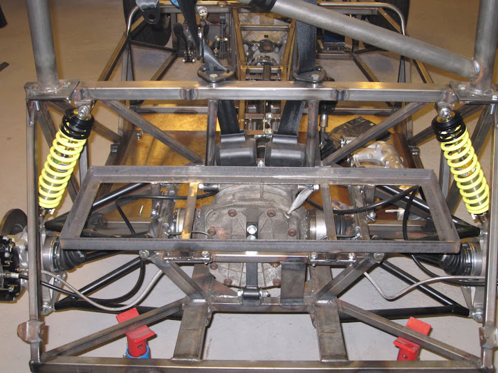

Jocke4U Posted April 21, 2011 Share Posted April 21, 2011 Hej, Klantade mig och råkade göra sönder avsluftningsnippeln på diffen när jag bytte olja. Kan Ford i Sverige fixa fram sådana eller är det special från UK? Är den gängad i huset eller bara dit-tryckt? (måste man öppna diffen för att byta den? ) Sen funktionsfråga, är det bara att ansluta en slang som går neråt eller kräver det andra knep? Quote Link to comment Share on other sites More sharing options...
Thomas Posted April 21, 2011 Share Posted April 21, 2011 Jaa, vad är det för axel? det finns olika alternativ. sitter den på locket? eller i axelröret? eller ovanför i diffhuset. Att ha slang på axelröret går bra. har du det på diffhuset eller kåpa så kan du få ut olja. Ska du ha slang så låt den först gå uppåt ca 10 cm sedan en böj neråt så inte smuts o vatten kan komma in. De där original plupparna brukar vara dit tryckta/pressade eller svtsade Quote Link to comment Share on other sites More sharing options...
Jocke4U Posted April 21, 2011 Author Share Posted April 21, 2011 Det är en 7,5" diff med 100 mm flänsar. Nippeln i plast sitter i locket, i högra sidan snett uppåt. Här med en tejp-bit på. Att komma upp med slangen 10 cm blir svårt men kanske om man drar den framåt och upp. Quote Link to comment Share on other sites More sharing options...
Jocke4U Posted April 21, 2011 Author Share Posted April 21, 2011 Chansade och knacka loss den och den var bara pressad. Gäller nu att hitta en ny...sen se hur slangen kan anslutas Quote Link to comment Share on other sites More sharing options...

cealm Posted April 21, 2011 Share Posted April 21, 2011 Jocke4U: snygg ram du har på bilden några inlägg upp Quote Link to comment Share on other sites More sharing options...
Jocke4U Posted April 21, 2011 Author Share Posted April 21, 2011 Thomas: Ok, då chansar jag att det är ok. Det gäller ju som sagt när man snurrar ena sidan och andra snurrar åt andra hållet. Båda åt samma håll känns bra. Det blir ju lite meck att plocka bort diffen senare om det skulle visa sig vara problem men får ta det då i så fall. Flänsarna har inte åkt in. Calle: Tack! Nu är den dock numera svart :) Quote Link to comment Share on other sites More sharing options...
