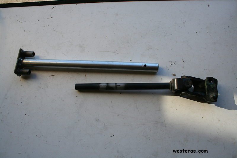

Så jag tog och gjorde den för stunden enklaste lösningen. Det är den som Fredrik har visat >här<

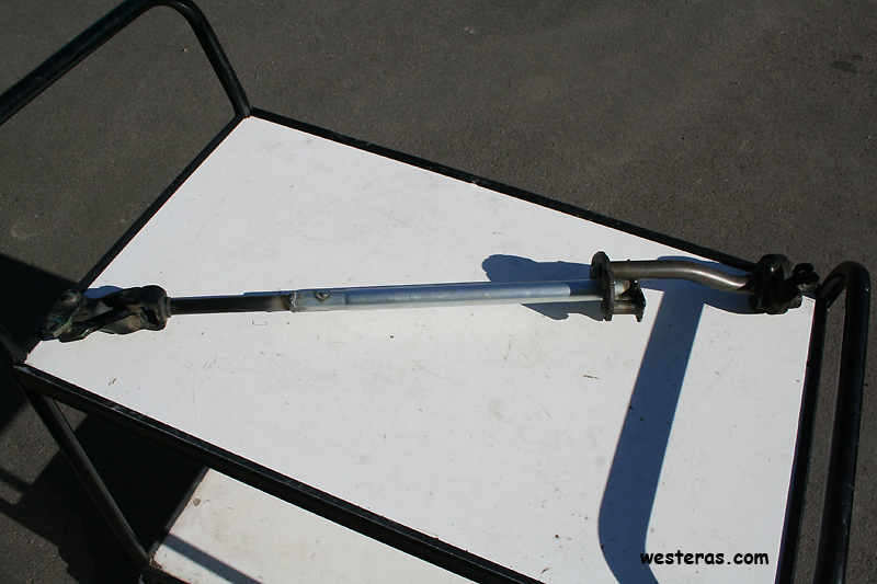

Införskaffade en rattstång från en Audi 100 och tog en stång från en Sierra som jag hade liggandes. Kapa den och sedan göra en förlängning ner mot Audidelen

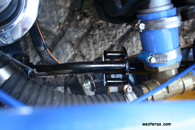

Här syns hela rattstången ihopsatt med Audidelen längst till höger
Lite färg på det där och sedan montera det på plats. Skulle nu olyckan vara framme så skjuts delarna isär vid böjen.

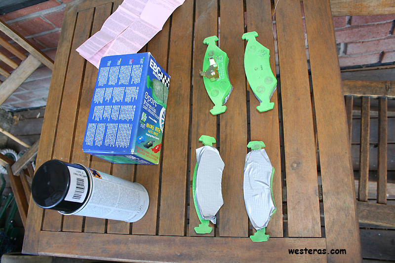

Sen så tänkte jag ge mig in i det infekterade området med vilka bromsbelägg som passar en lätt sjua. Här är det EBC:s Greenstuff som ska snabbt sprayas svarta, så den där gröna färgen inte syns allt för tydligt. Sen ska dom testas och se hur länge dom håller.
Jag har kört med EBC Greenstuff men tog bort dom igen och monterade std belägg.
Min upplevelse var att skillnaden mellan varma och kalla belägg var så stor att det var svårt att "dosera"
pedaltryck och i förhand veta vad som väntade om man nu ska uttrycka sej så....
På min bil så var det som std belägg så länge de var kalla, och när de väl var varma så
liknade det mer en käpp bland cykelekrarna....
Jag tyckte det var svårkört när dom var så pass inkonsekventa i friktionen.
Men de beläggen fick jag gratis från en vän, så jag slängde dom på bänken och
kör nu volvo original utan ledsna miner..... (och de dammar mindre desutom)

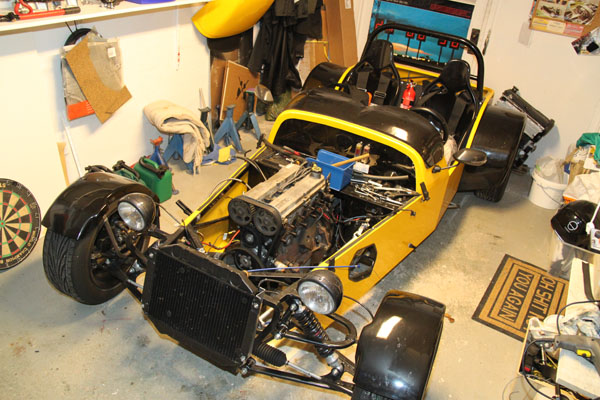

Det är så många som är duktiga att uppdatera sina byggtrådar här på forumet. Så jag tänkte visa vad som hänt under vintern i Z7 garaget
Så här såg det ut i oktober i höst
Hämtade då en annan Zetec med förhoppningsvis lite mer flås i. Den skymtar litegrann uppe till höger i bild.
Sen fanns det en liten lista på garageväggen med 7-8 punkter på förbättringar som man kunde göra.
Så här ser det ut nu :whistling:
Flitens lampa har lyst med sin frånvaro... eller rättare sagt inte alls :doh:
Snart är våren här och då är det tänkt att man ska vara färdig med motorbytet.
Nåja, egentligen är det väl bara Kinnekulle man har som riktpunkt och dit är det 5½ månad. Så det ska man väl hinna....
