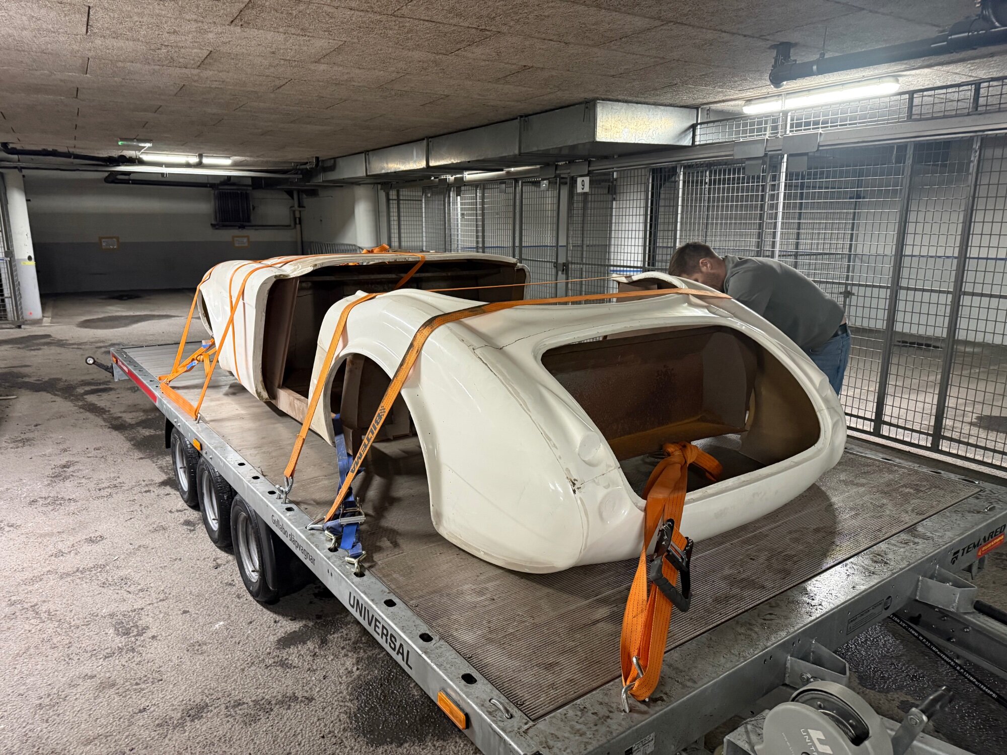

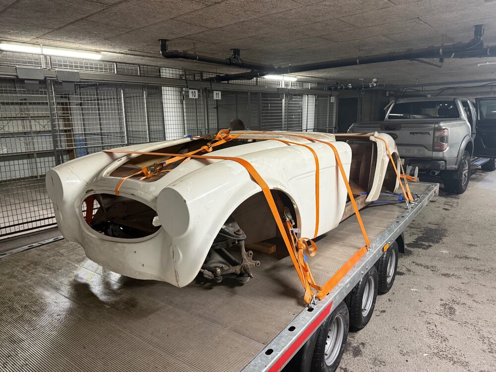

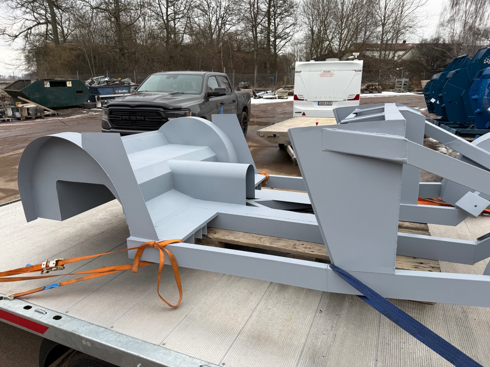

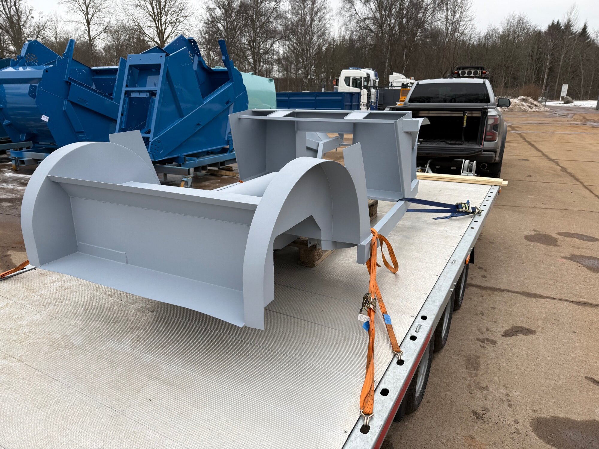

Blev ett nytt projekt då jag önskar en sommarbilatt njuta mer av på gatan.

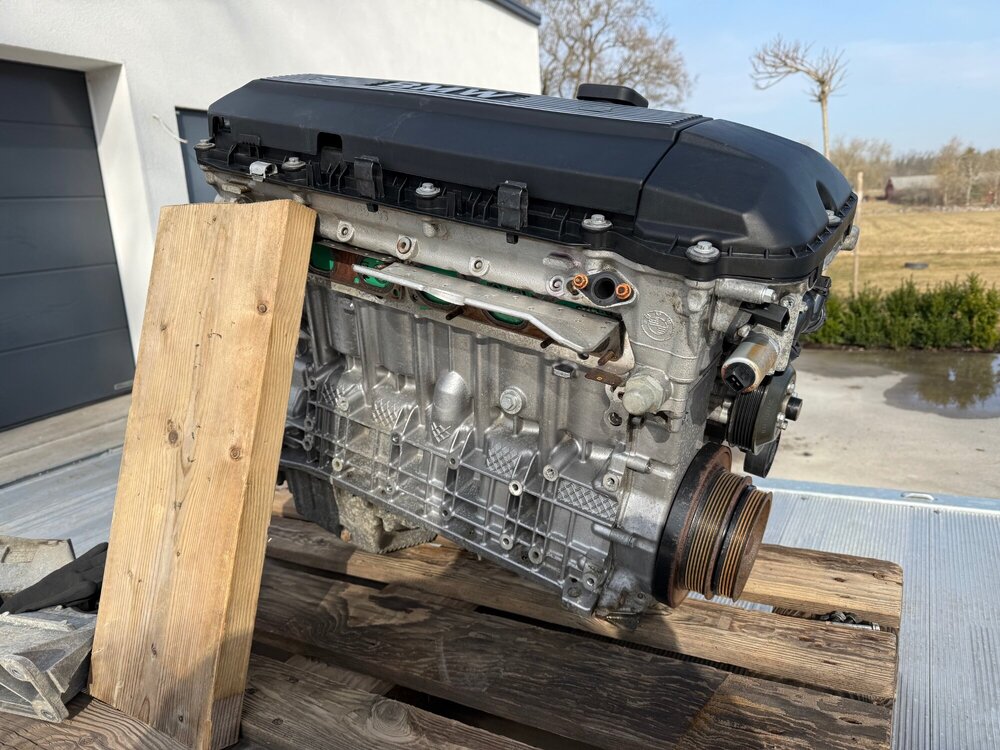

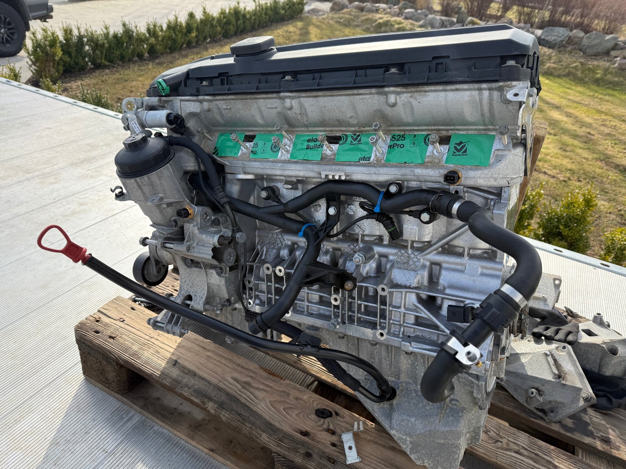

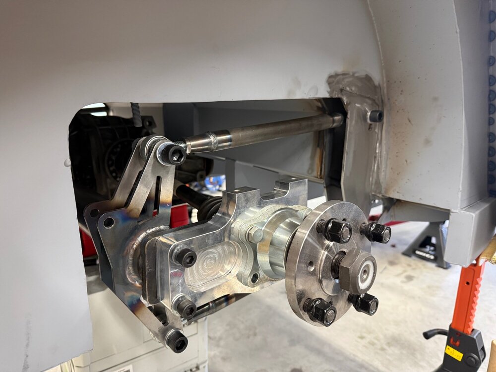

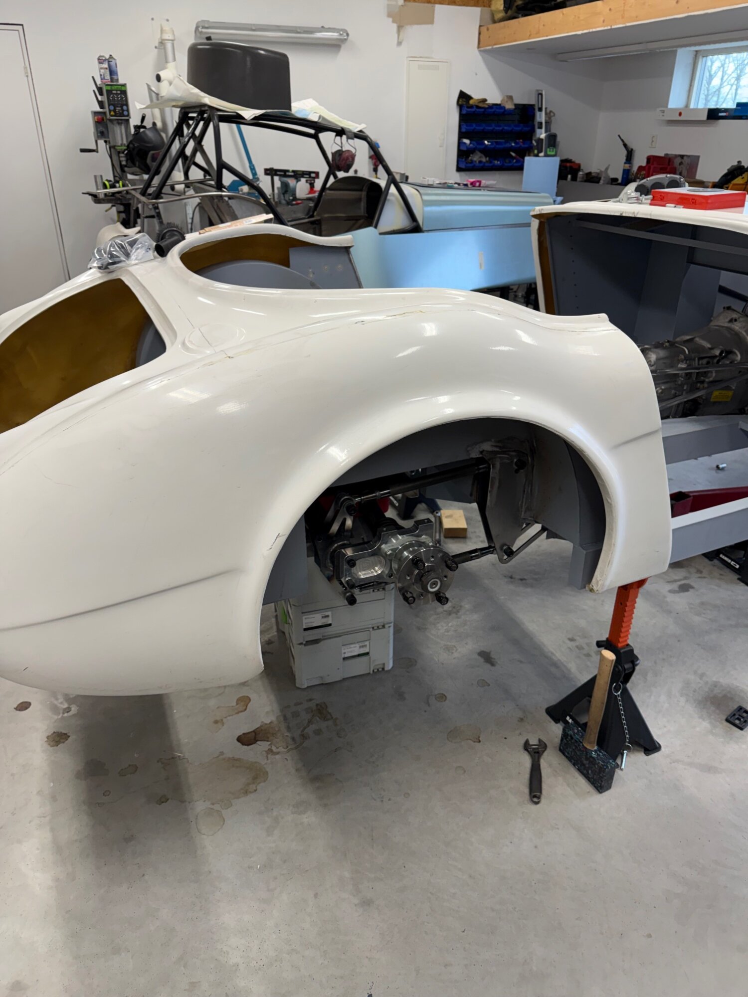

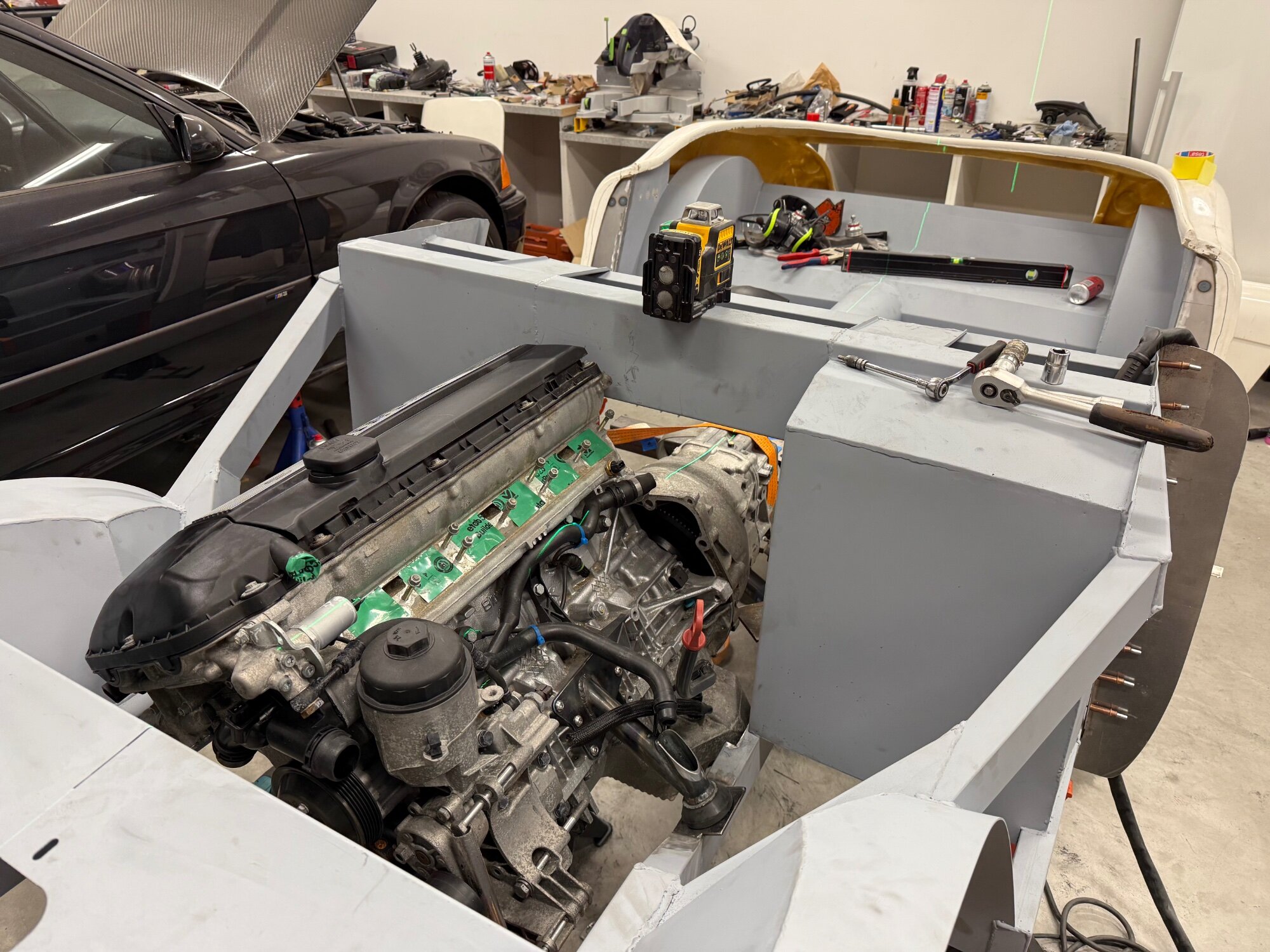

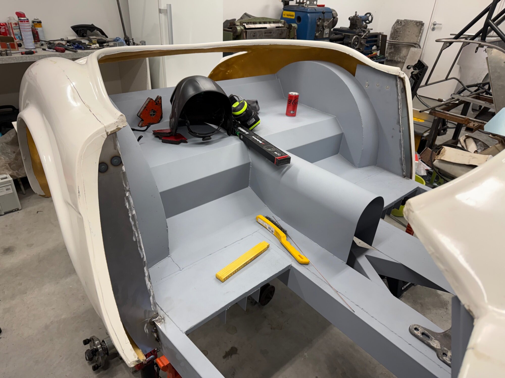

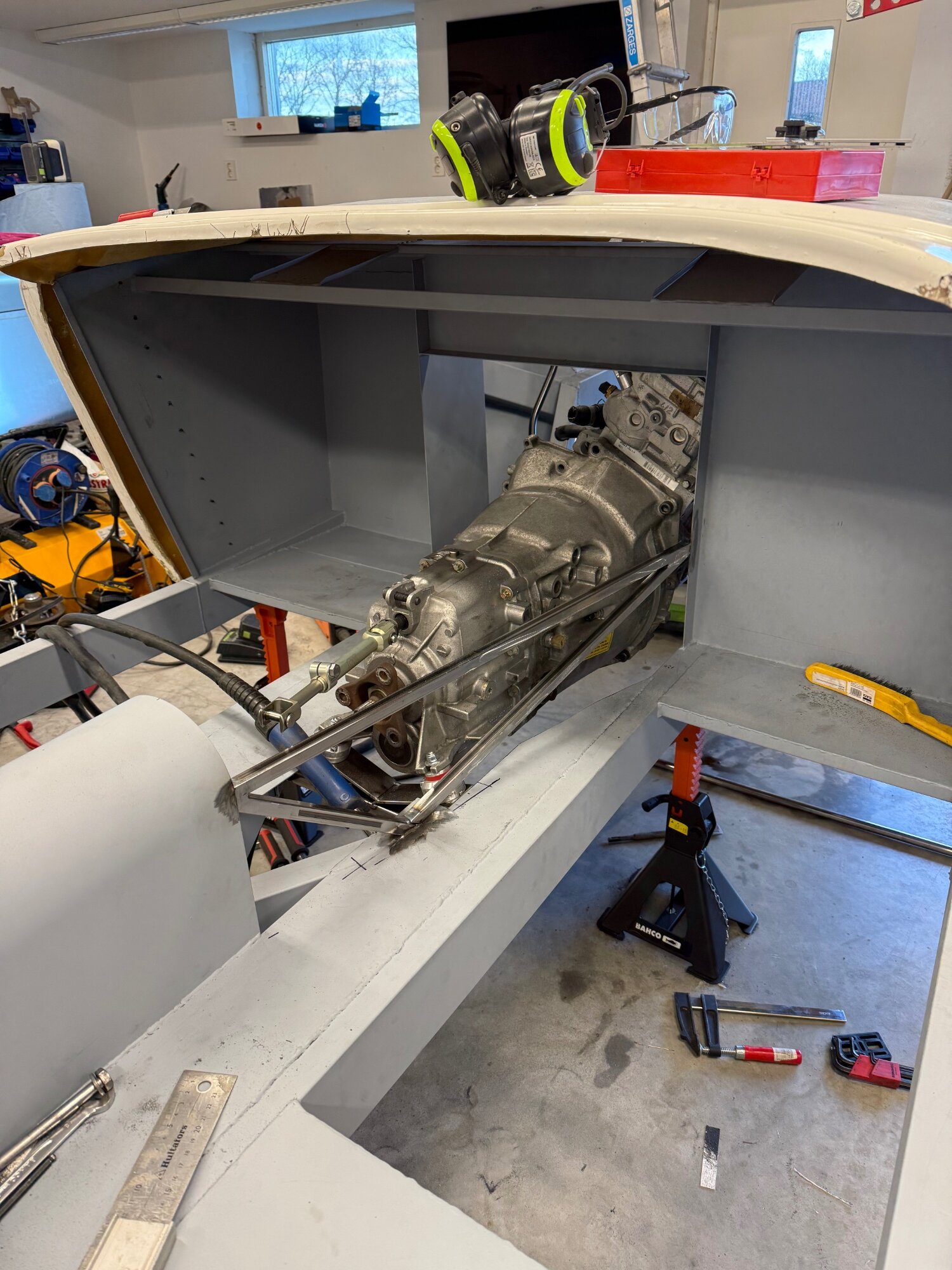

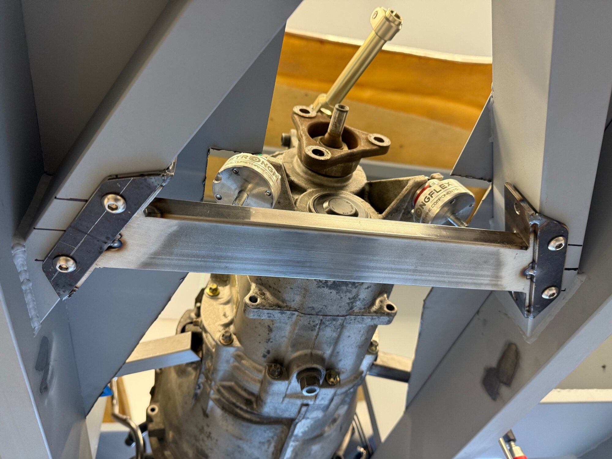

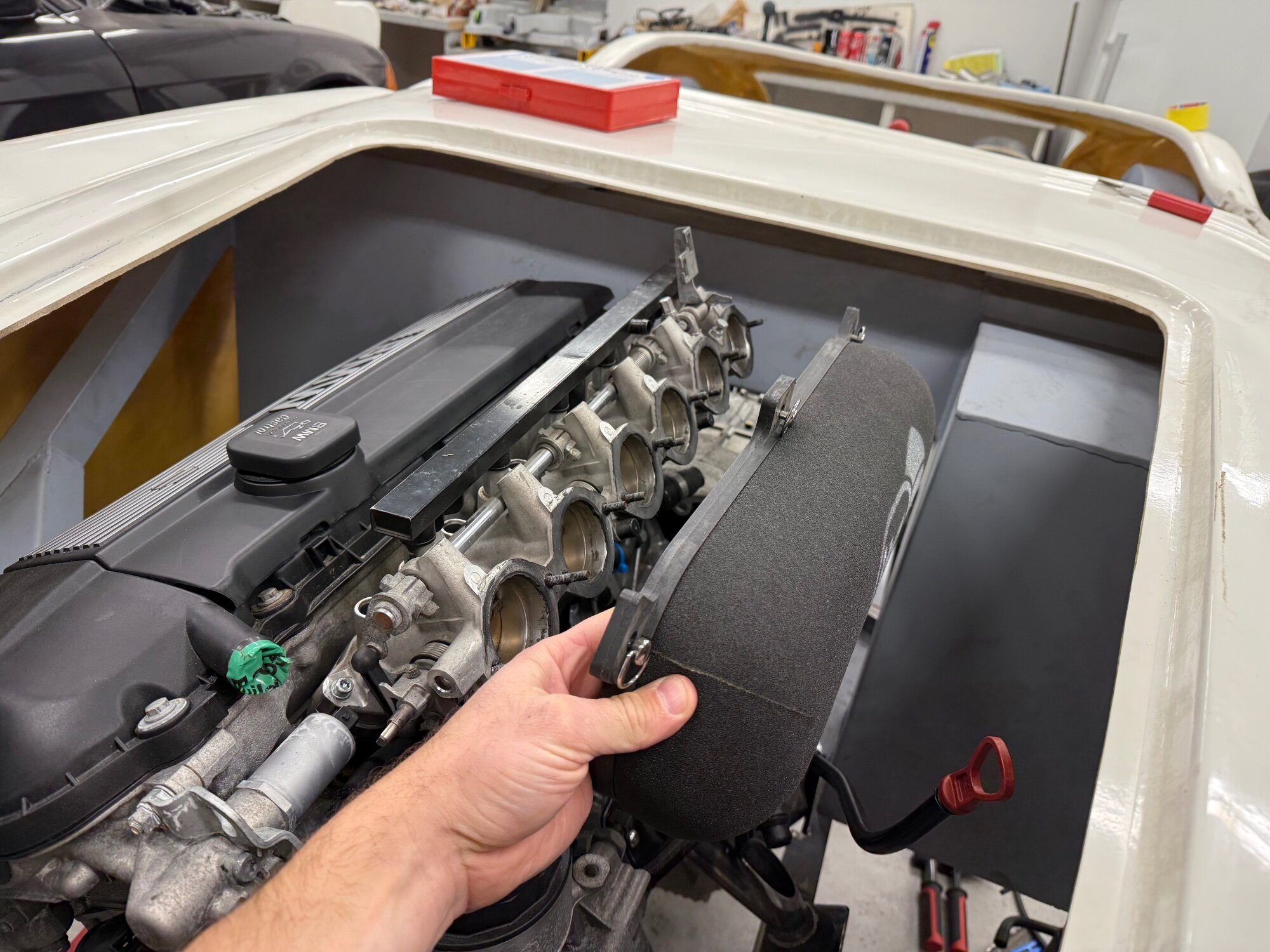

Hult Healey inkl kaross: Blir dock en liten "twist" med ford diff och de Dion bakaxel. Framvagn blir en egen konstruktion med styrväxel från escort. Motorn blir en BMW M54 med tillhörande ZF växellåda då jag hade det liggandes.

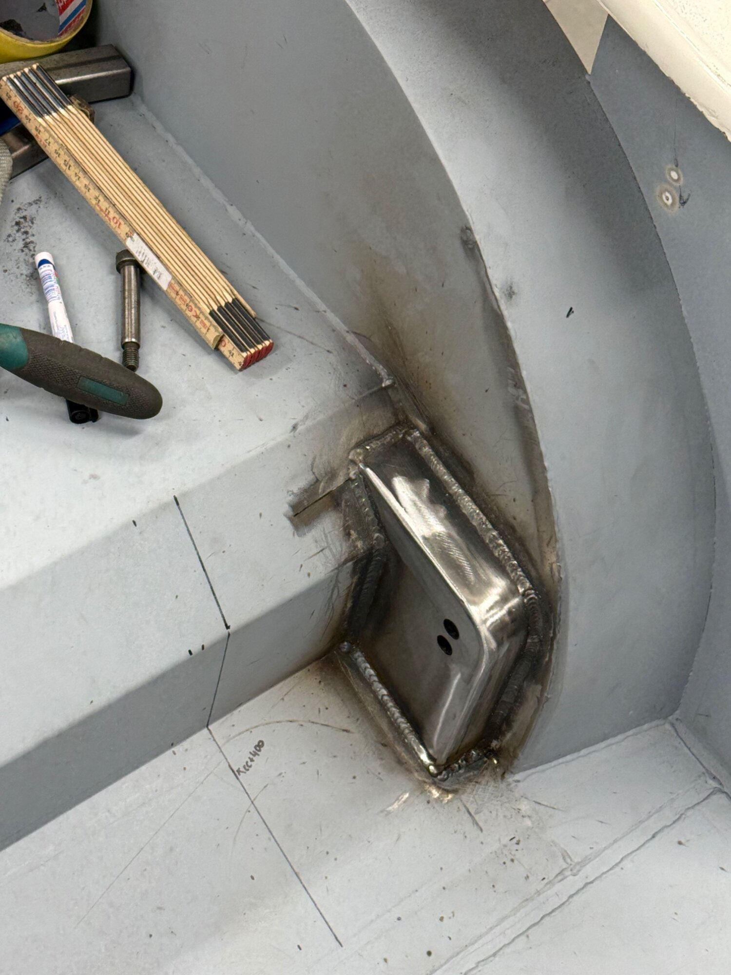

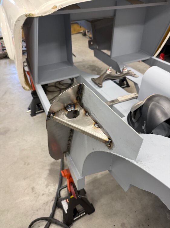

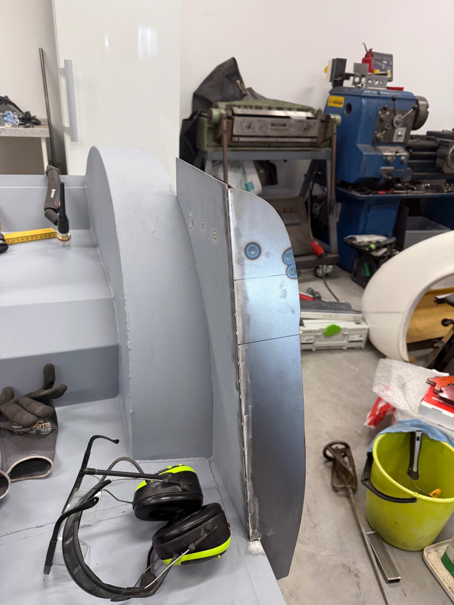

IMG_9830.thumb.jpeg.8deed41ae71d3bd5c1a2302b26fc6b73.jpegIMG_9829.thumb.jpeg.2550eb50c0c3546de8579e59cfcc74c7.jpegIMG_9865.thumb.jpeg.caab7bd66bd0507fac4aa298195f5a72.jpegIMG_9866.thumb.jpeg.b9e27a63adf818a074e74871c369bfa8.jpegIMG_9920.thumb.jpeg.0fce0c2c404eae808ff73353c6c0de63.jpegIMG_9922.thumb.jpeg.0aed4be9fdd616ae1abefc545e97d05b.jpegIMG_9921.thumb.jpeg.7a26aafede265df65b8f1b4e6b3e39dd.jpegIMG_0041.thumb.jpeg.28906b825ea510b0541d82c7d389c7a8.jpegIMG_0040.thumb.jpeg.8dc18a0d822be76fba5d99bf7242e23c.jpegIMG_0099.thumb.jpeg.0151c22b822b4485bfdc01e9eaa0b3fa.jpegIMG_0264.thumb.jpeg.ca978da176e26e3bb952b603d16fe02f.jpegIMG_0183.thumb.jpeg.3e8c2ae144e563b1683a46c0e8863223.jpegIMG_0271.thumb.jpeg.e57719c41bbb0375d28d028840cec485.jpegIMG_0331.thumb.jpeg.7267a5bcfbee0dbcddeafb5968496119.jpegIMG_0435.thumb.jpeg.d1d70ba891e8ac703e6eb53a141baafa.jpegIMG_0436.thumb.jpeg.f197388307c378bd58dc4d160990aa54.jpeg

punktat fast infästningar för länkarmar fram. Satt fast ett rör i ”centrum” på axeln som jag sedan fäst spindeln i. Smidigare att måtta upp länkarmarna så.
