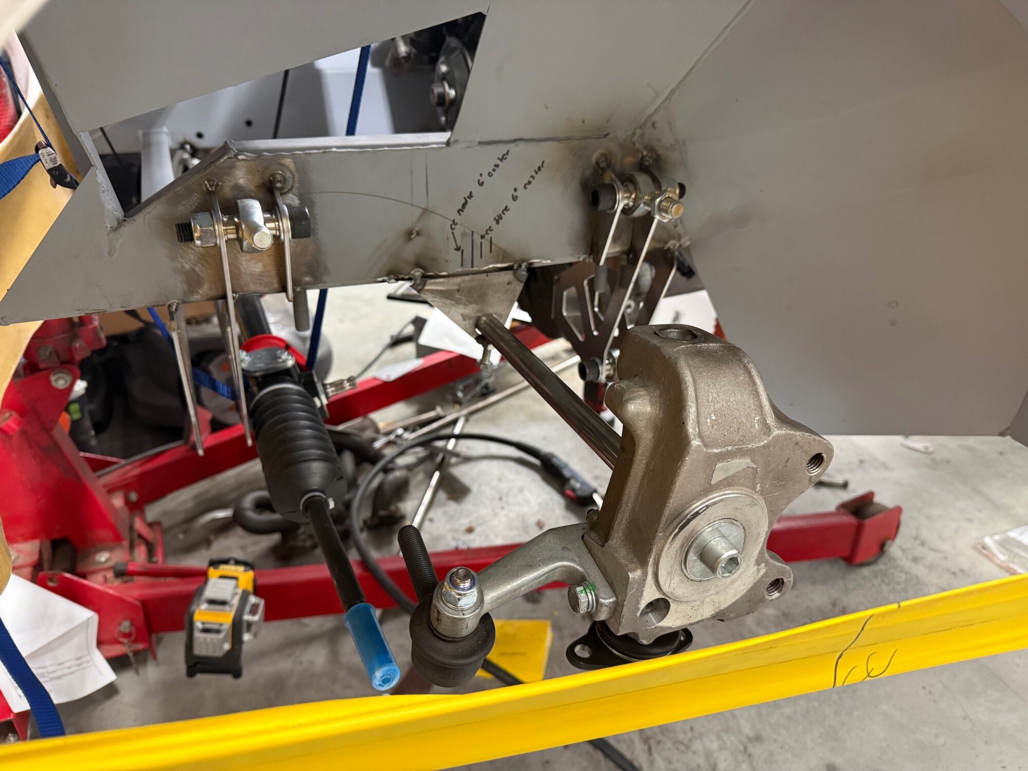

punktat fast infästningar för länkarmar fram. Satt fast ett rör i ”centrum” på axeln som jag sedan fäst spindeln i. Smidigare att måtta upp länkarmarna så.
