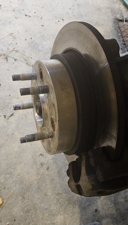

Så här ser mina spacer ut. Jag har gått från 4*108 till 5*108 Hittade inga att köpa så det blev att ställa sig vid svarven några timmar. Det skulle säkert kunna gått göra
dom lite tunnare men jag ville ju flytta ut fälgarna så att dom ligger i linje med skärmkanten. Bak blev dom 30mm tjocka, fram lite tunnare.
