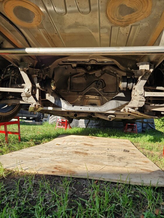

Tomas Posted August 12, 2025 Posted August 12, 2025 (edited) Gör en byggtråd eftersom det finns en så stor kunskapsbank bland medlemmarna här. Köpte en Boxster av en kompis förra året. Bilen saknar motor och växellåda då den ska användas till annat. Tanken var att stoppa in en Tesla sdu motor i den vilket egentligen passar otroligt bra. Det finns lite olika sätt att styra den motorn på men billigast är att byta ut styrkortet till ett från openinverter. Väldigt många lyckas med att få igång dem men flertalet har även problem och få kan det I värsta fall sluta med förstörd motor. Så det kändes inte jättelockande att gå den vägen. Istället har jag bestämt mig gör att försöka stoppa ner en 160kW drivlina från Nissan Leaf som tillsammans med en kontroller från svenska Resolve-Ev är så nära plug and play man kan komma. Med motor, inverter och 40kWh batteri bak och eventuellt pdm'en fram så borde inte tyngdpunkten i bilen ändra sig nämnvärt. Så bromsarna har jag nog tänkt lämna orörda förutom en elektrisk vakuumpump för att få vakuum till bromsservot. Nu verkar det krävas mer än att byta motor för att få den godkänt som ombyggt fordon så jag klurar på om det går att bygga om till manuell styrning utan servo. Tips och idéer mottages tacksamt Edited August 13, 2025 by Tomas 5 Quote

Tomas Posted September 13, 2025 Author Posted September 13, 2025 Det mesta som inte ska vara kvar börjar vara demonterat. Nästa vecka blir det att försöka få motorn på plats 4 Quote
